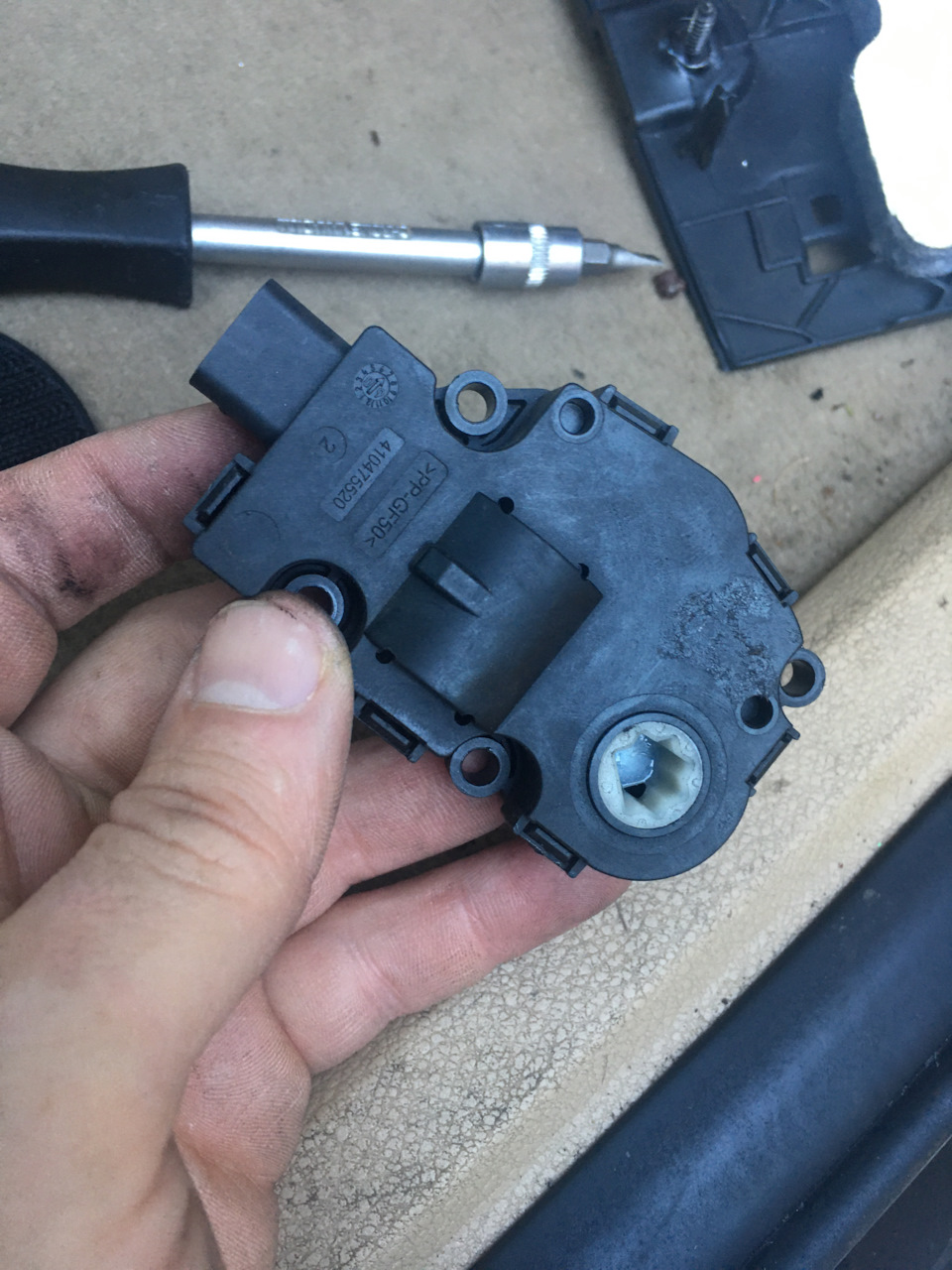

Показало ошибку 009С4А — IHKA электродвигатель заслонки компенсации динамического напора.

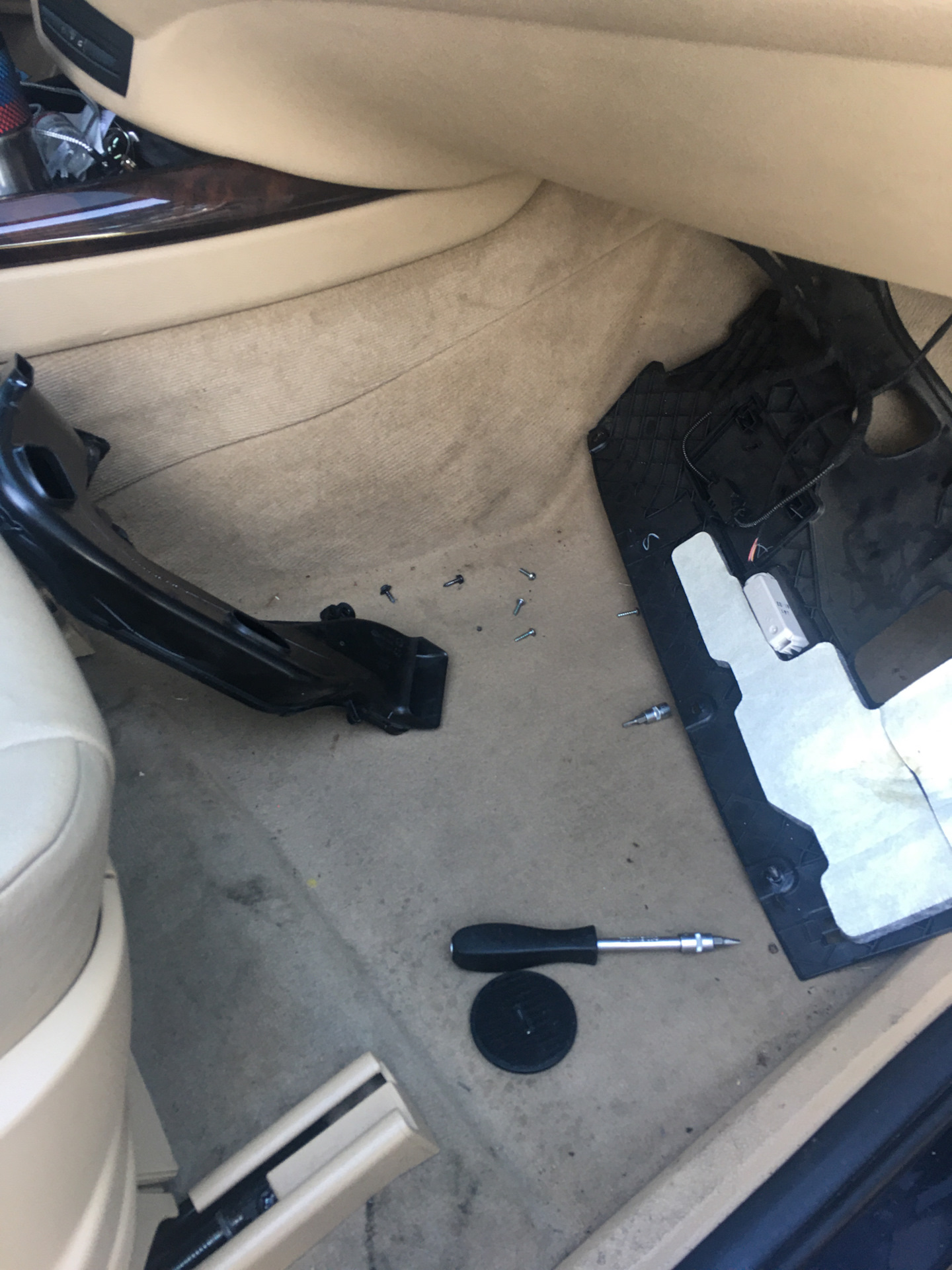

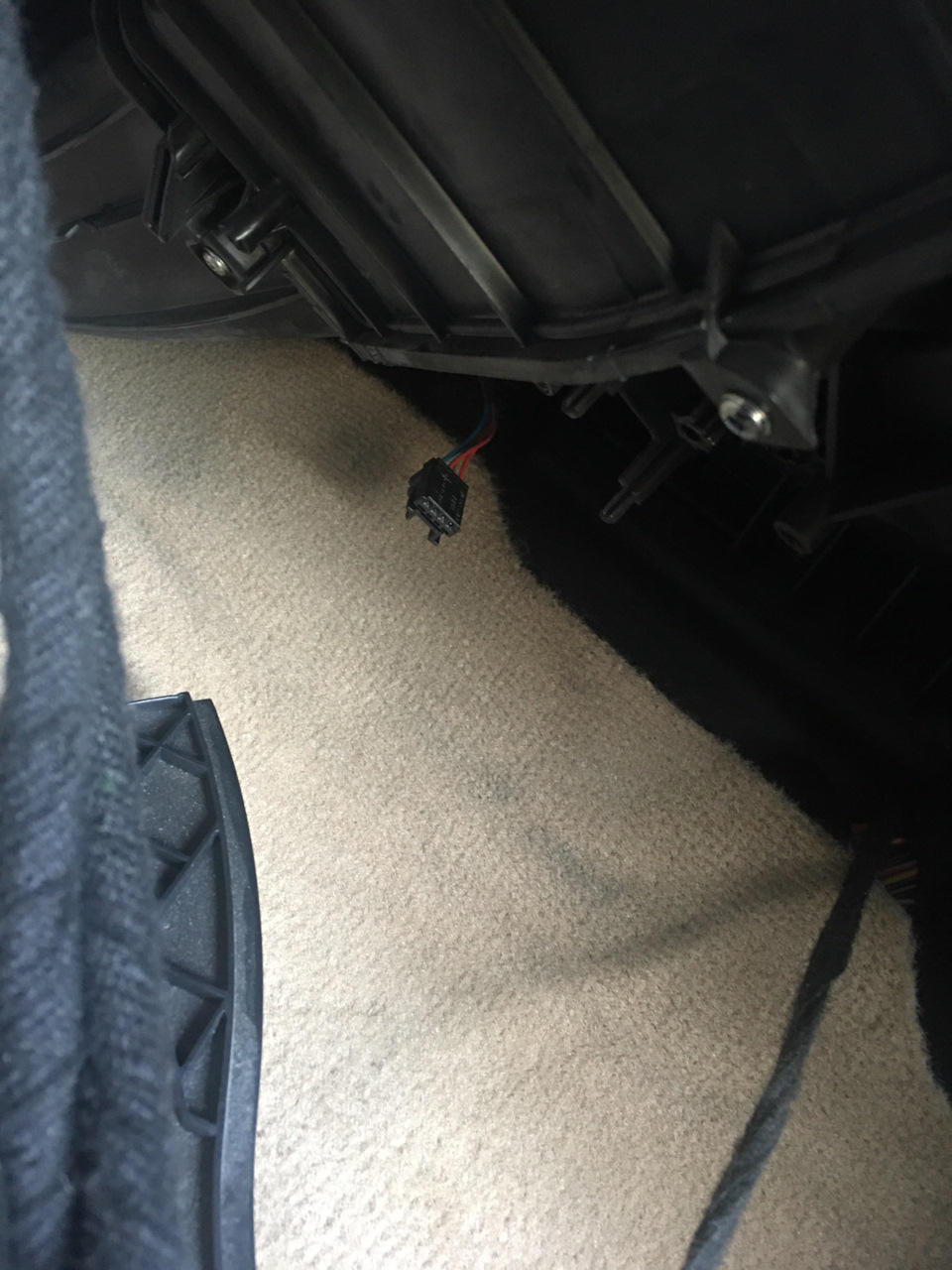

Что это такое? Хз. Поискал в интернете. Нашёл!))) Находится он рядом с моторчиком отопителя. Как раз оттуда исходил этот треск. Решил разобрать и посмотреть. Добрался я до него, снял. Покрутил его в руках. Ничего с ним не сделаешь. Посмотрел номер, думаю закажу новый. Все собрал обратно. Но треск не пропал.
Потом решил через программу его включить. В общем активировал/деактивировал его несколько раз. Туда сюда гонял. Не знаю, может глюк какой то или расшевелил его. В общем ошибка пропала и треск этот тоже.
