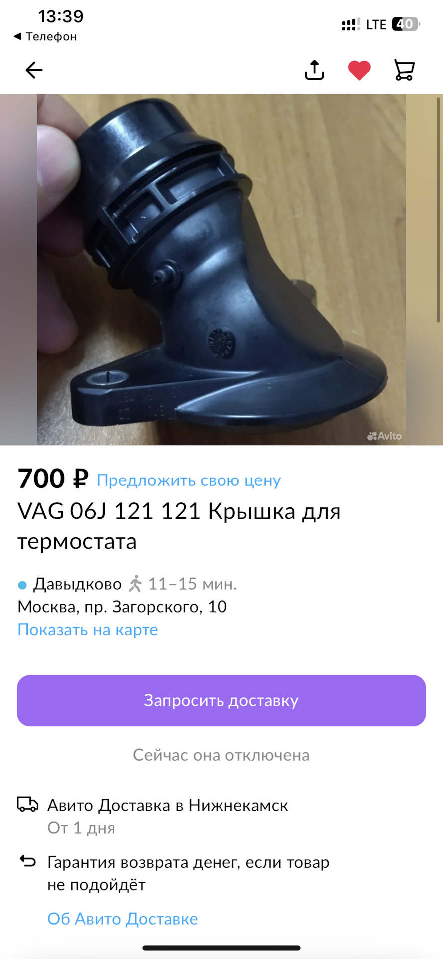

Я ставил термостат Vernet на 87 градусов, чутка с доработкой и фланец пластиковый.
Артикул не помнишь?
Фланец — 06j 121 121,
термостат — TH683882J
Этот точно подойдет под алюминиевую помпу?
Подходит. Вместе с этим термостатом.
И термостат vernet на 87гр без доработок же встает
Доработки нужны. Кстати термостат на 82 гр.
Если коротко то надо сточить термостат до этих размеров 53 и 23, поможет в этом болгарка.
