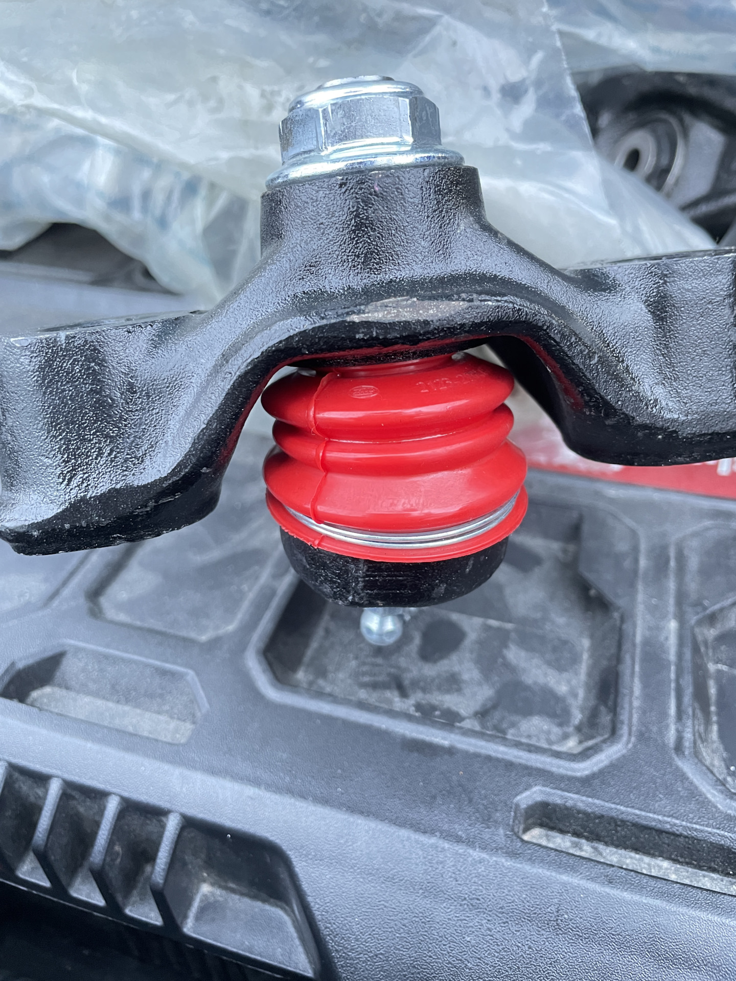

Как только я всё это проделал, решил осмотреть пыльники.
Вот как чувствовал что это необходимо сделать.
Оказалось что на одном из рычагов был брак. Видимо при отливке во время изготовления образовались пузырьки воздуха, и вышли на поверхность резины. В этих самых местах могла образоваться дырка и последствий можно было бы не избежать.
Почитал на драйве кто то ставит пыльники от Нива Шевролет под кодовым названием SEVI 6121.
Красные, из термопластичного полиуретана.
Взял сразу 2 на OZON по 150 ₽ за штуку.
И спустя время поменял на обеих рычагах.
Встали лучше чем те что были до этого. Плотненько обжали конус, вряд ли влага будет туда попадать.
На этом этапе нижние рычаги готовы!

Не забудь в верхние шаровые врезать маслёнки.
Если много смазки набить в нижние шаровые, то руль будет туго крутится.
Я бы с радостью и в верхние вкрутил. Только там скорее всего тонкая пластина сверху (ни как в нижних толщина металла 5 мм).
И масленка в верхних держаться плотно не будет
Это была шутка.
Засчитано)
