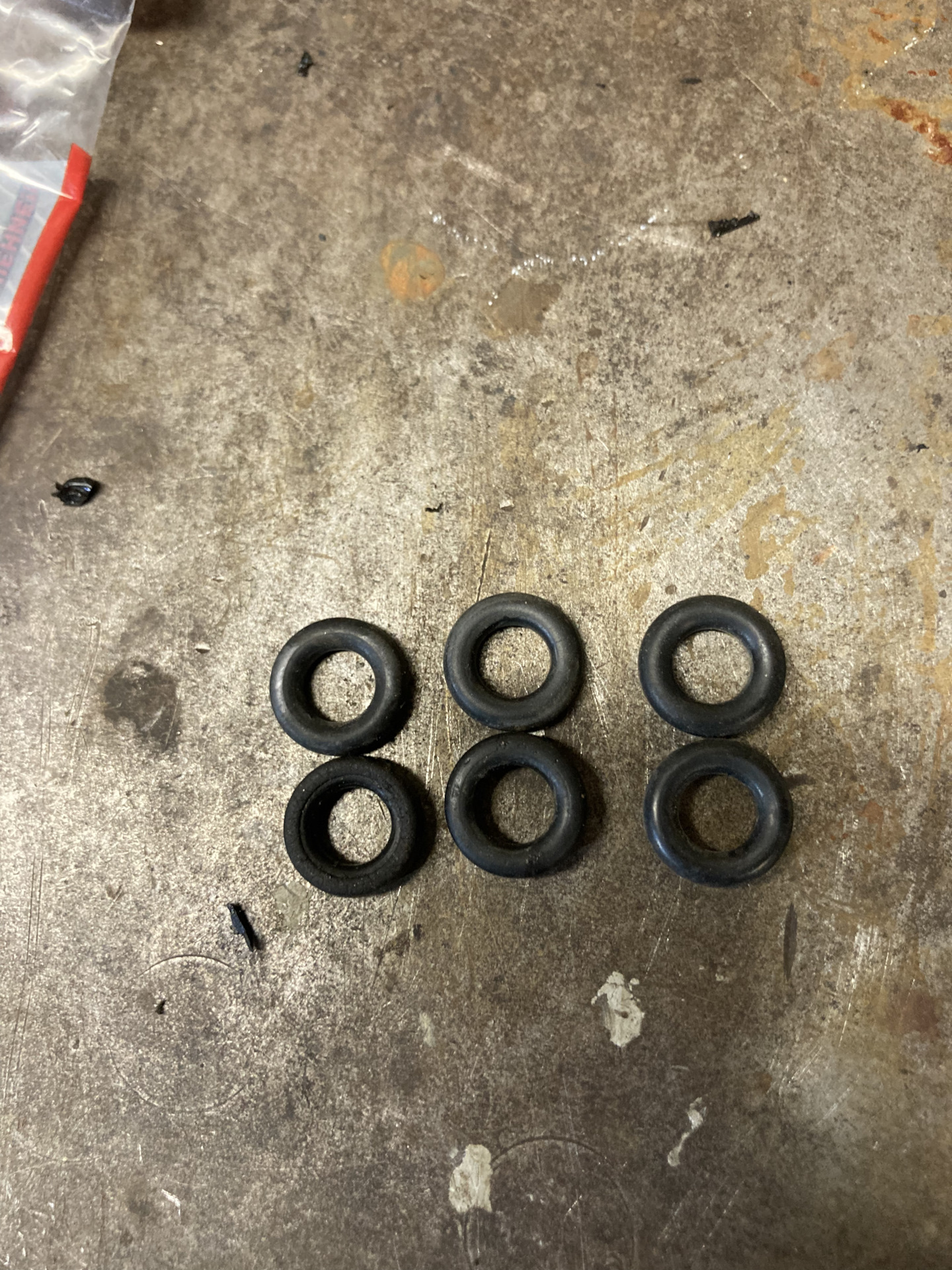

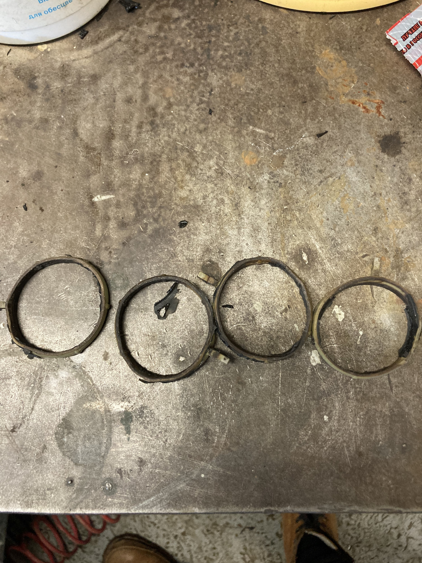

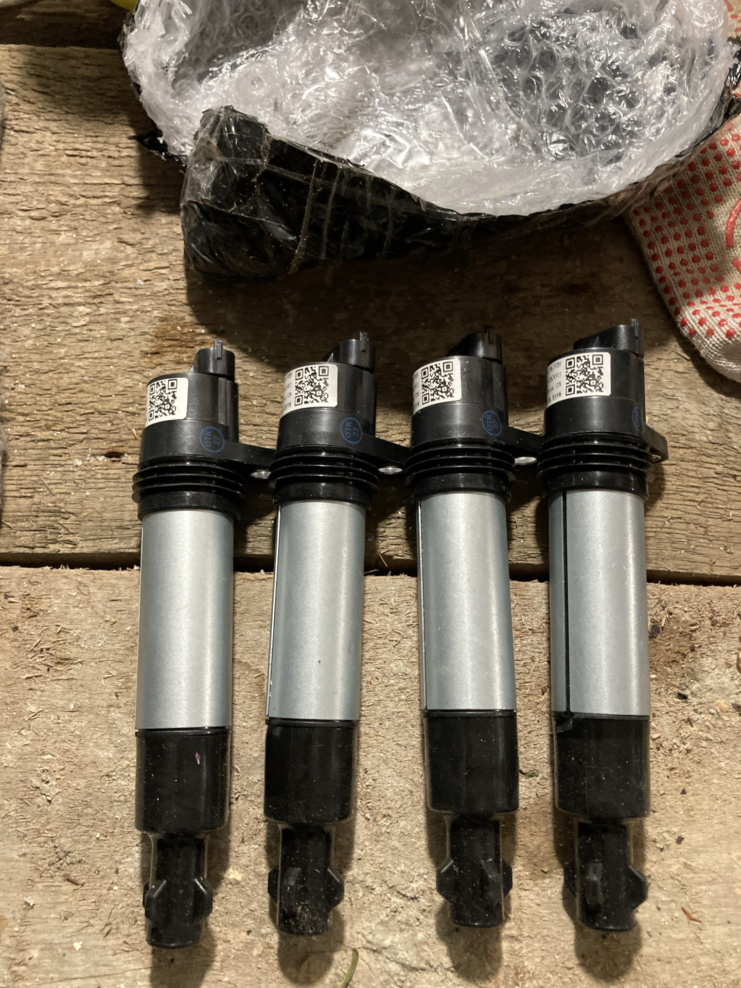

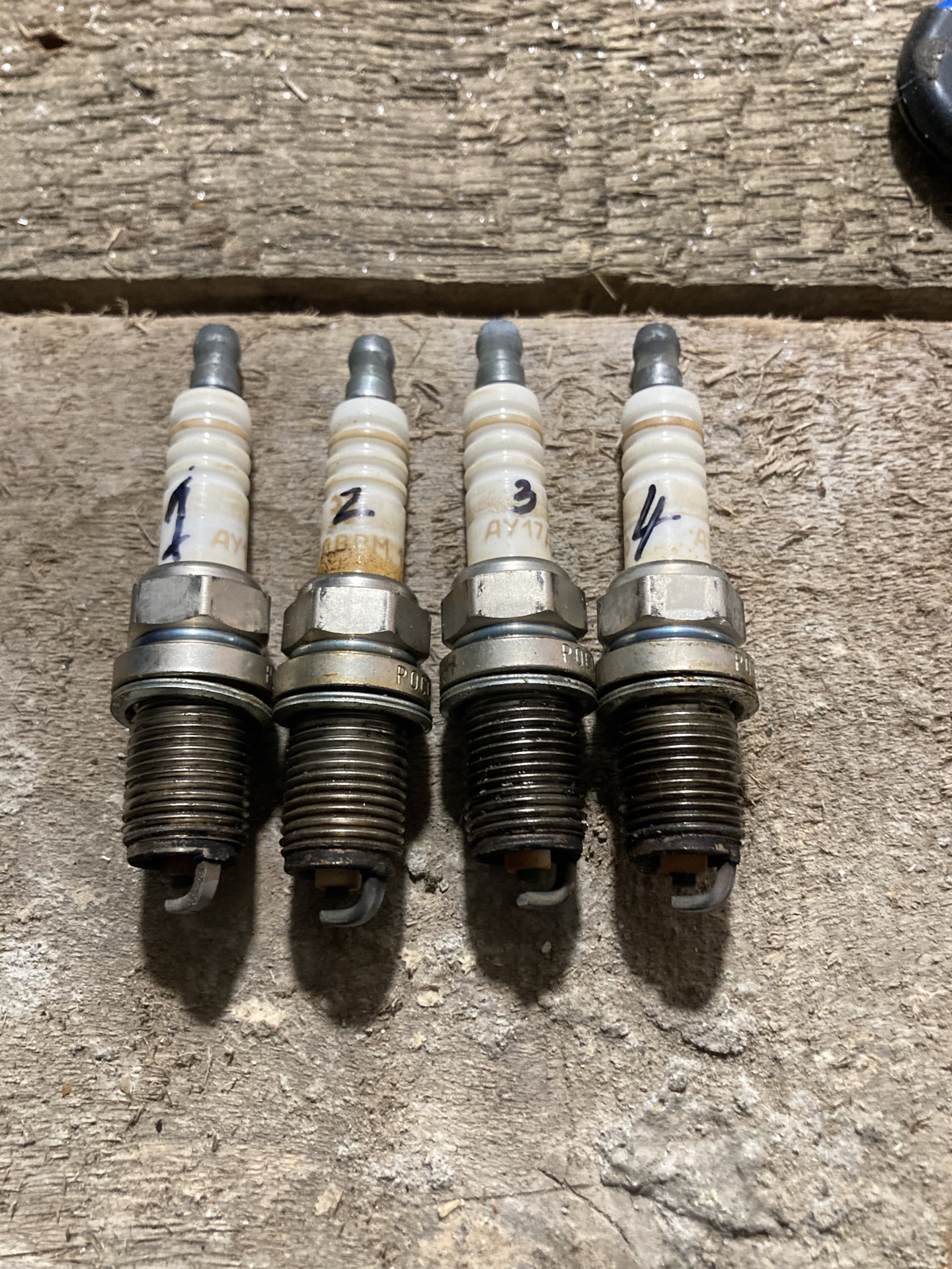

4. Заменены все уплотнительные кольца на ресивере и кольца на форсунках. Куплены в соседнем магазине. Причина — в морозы машина работала с провалами (почти глохла), пока чуточку не прогреется. Так же заменил все катушки (заказал на Озоне комплект — 4 штуки, за 2800, Новосибирские), заменил свечи. Результат: автомобиль работает ровно!

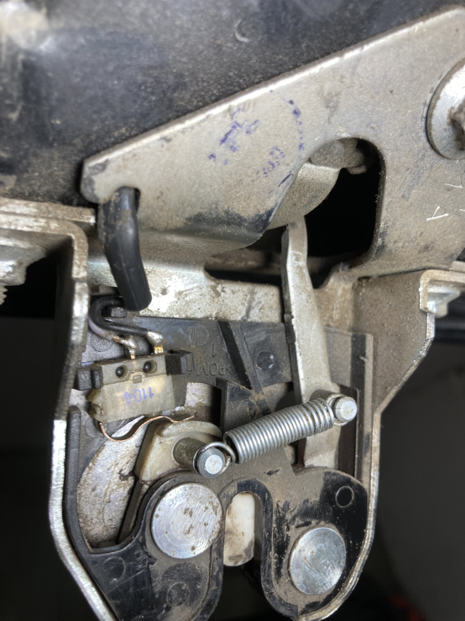

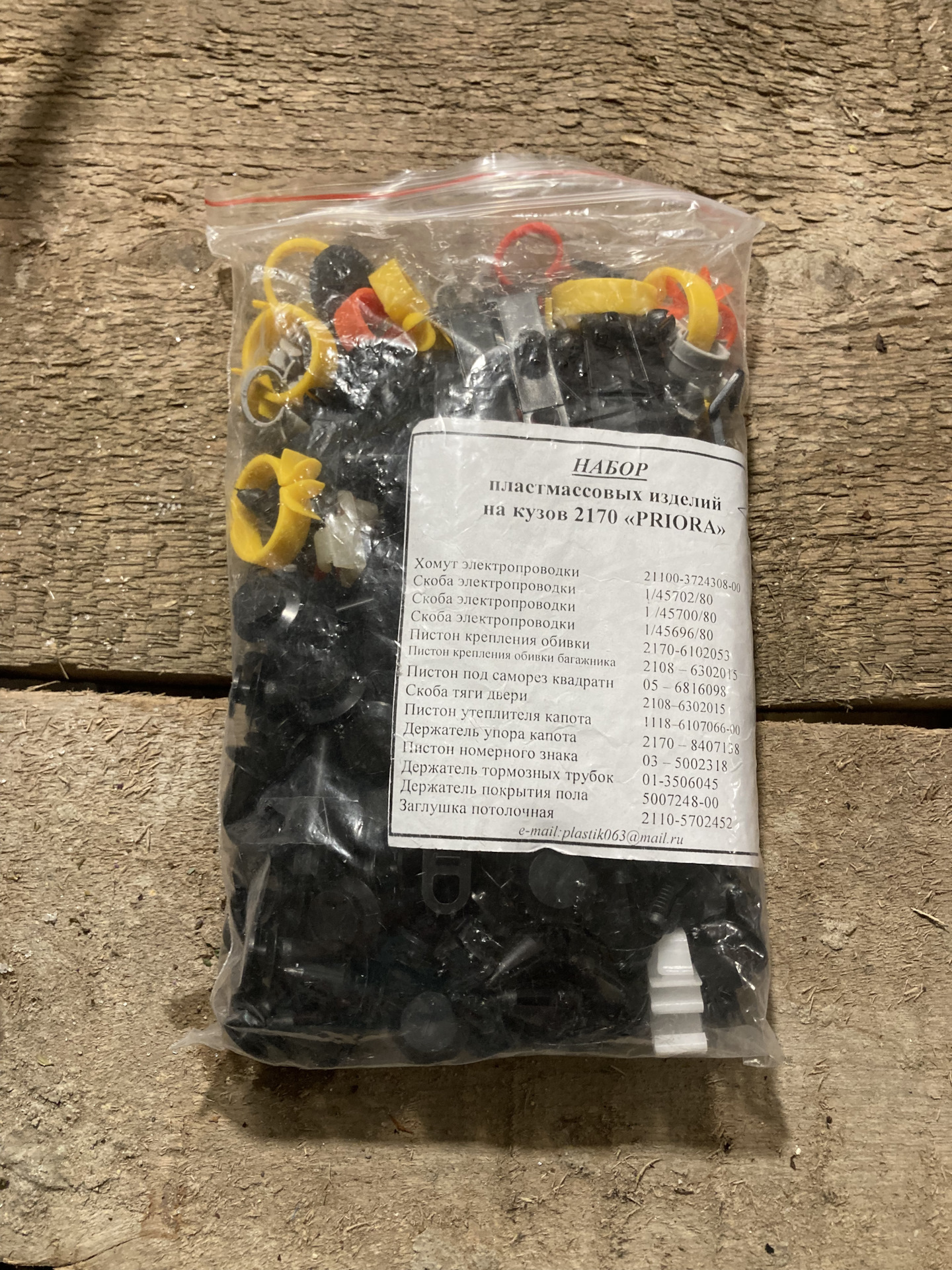

5. Были так же приобретены и успешно интегрированы всякие мелочи.

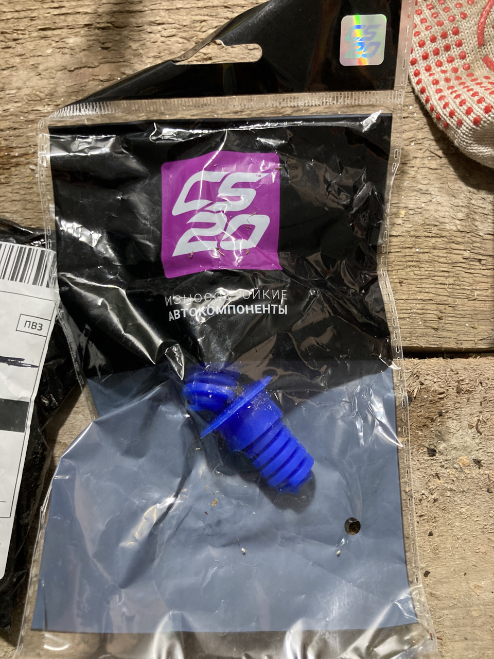

Заменил заглушку картера сцепления ВАЗ-2108 силикон / 2108-1601223 — старой можно гвозди забивать.
Комментарии 2

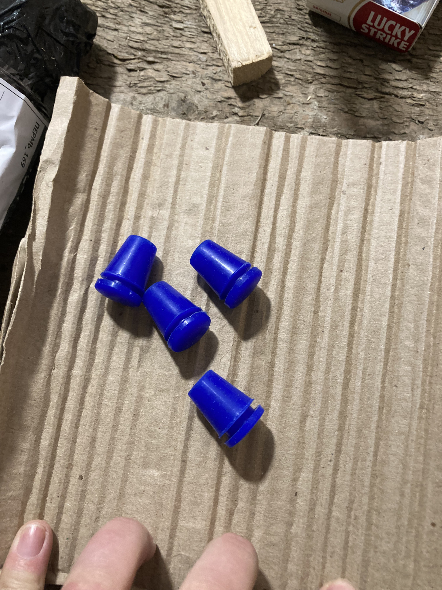

Фото 6 и 7 – это что и куда ставится?
6 — на декоративную крышку, которая на моторе сверху
7 — отбойники капота
