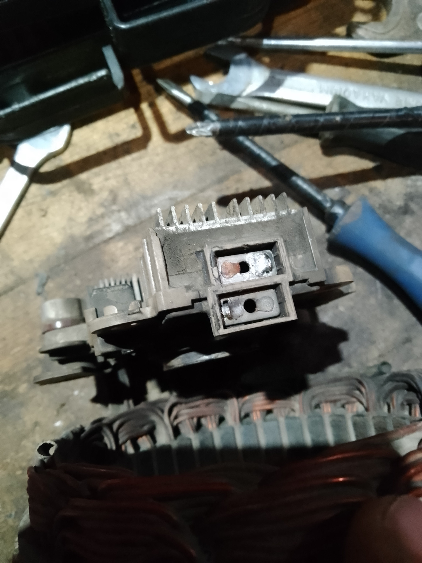

Появилась неисправность генератора. При превышении оборотов двигателя более 3000, резко падало напряжение бортовой сети. С 14.4 до 12,3В.
Я подозревал неисправность реле, но вскрытие показало другое.

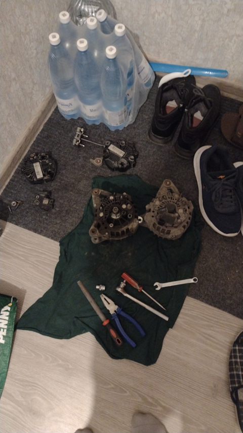

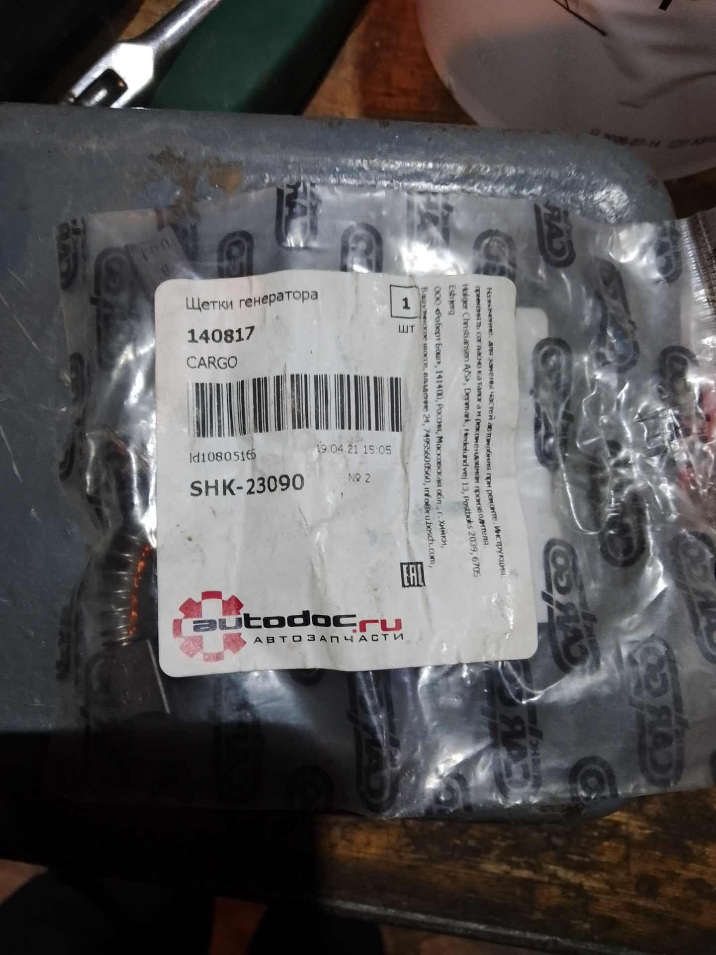

В Апреле 21года я проводил ревизию генератора. Заменил подшипники и щетки. Подшипники поставил NSK, а щетки Cargo.

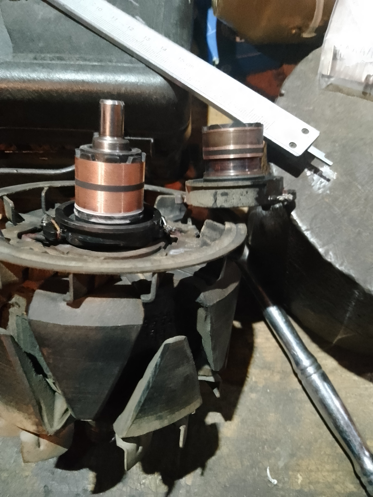

Так вот коса одной из щеток отпала от монтажной пластинки, в месте контактной сварки.

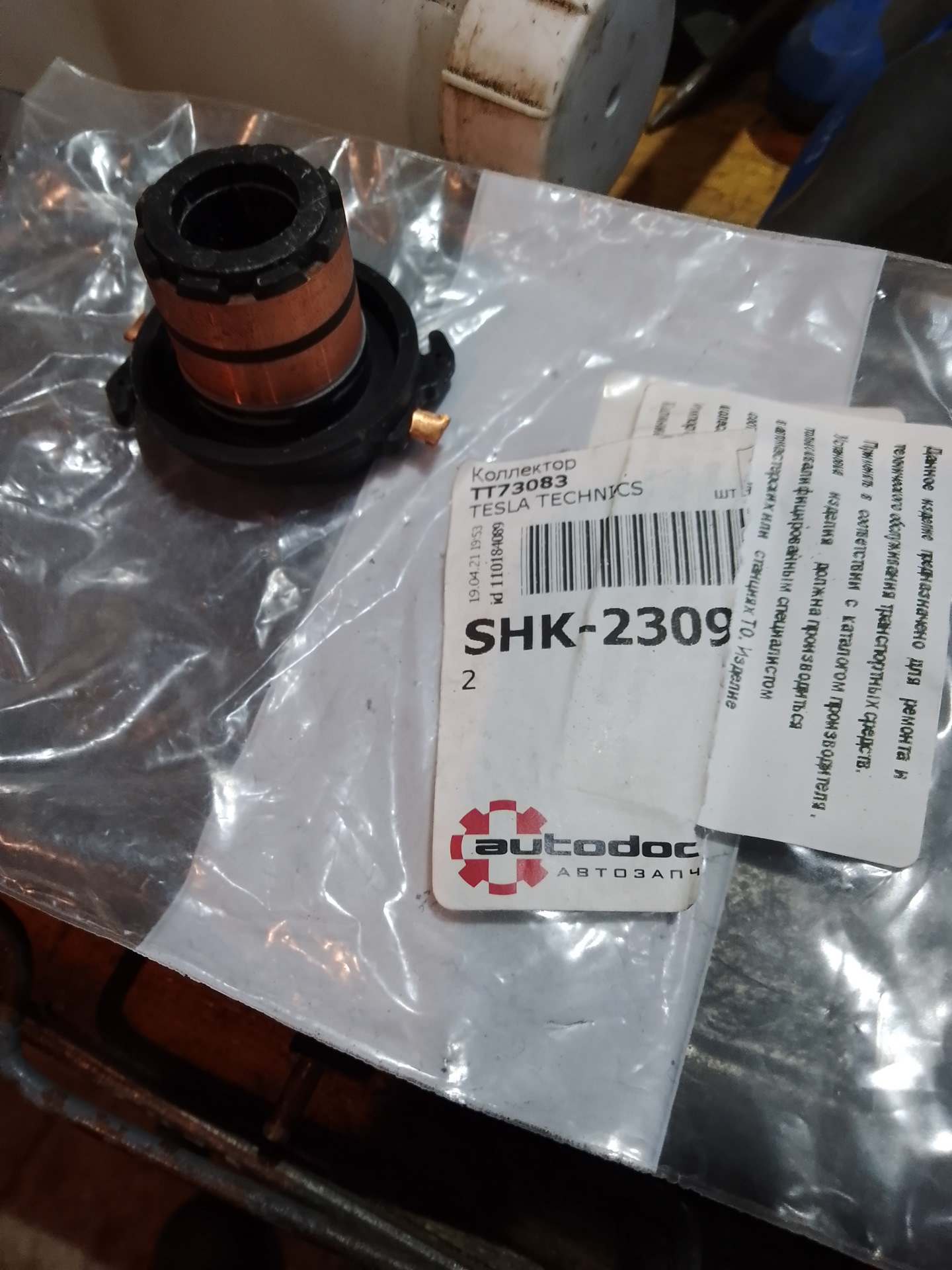

Заменил щетки, коллектор. После установки коллектора на якорь, коллектор оточили на токарном станке. Биение коллектора до отачивания, было 0.6мм.

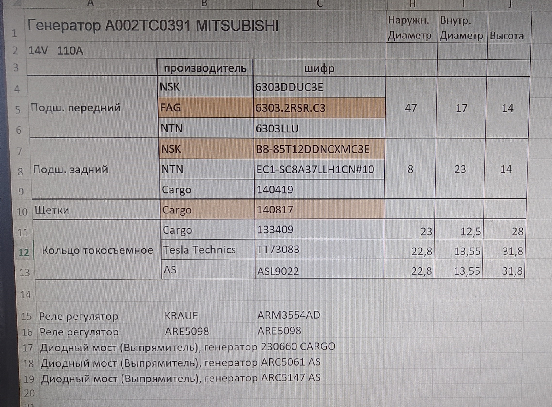

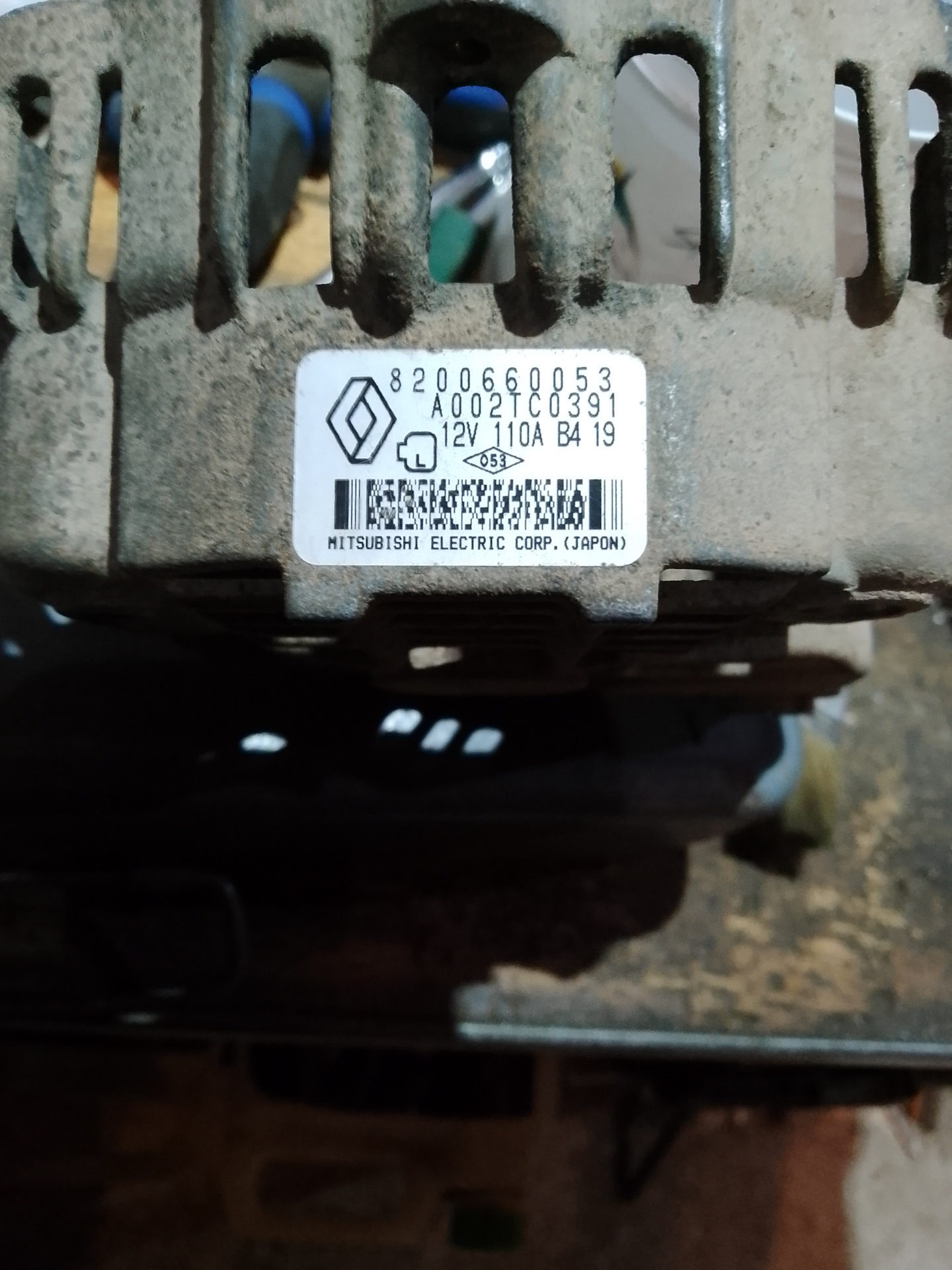

Запчасти на фото: 8200660053, A002TC0391

У Вас случайно номеров подшипников не осталось на этот генератор?
Привет!
В пост вложил фото с номерами подшипников, щеток и колецтокосьемных.
Спасибо большое
Удачи!

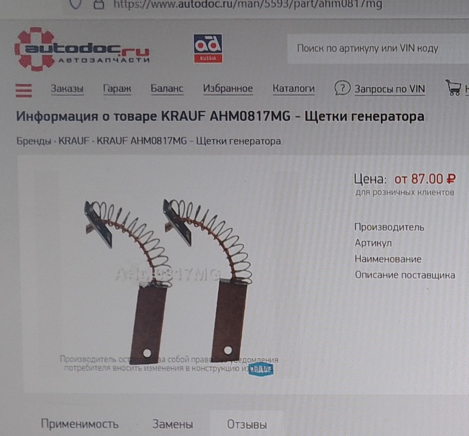

У меня тоже реле карго с щетками было установлено. В итоге щетка отгорела. Поставил крауф щетки и все ок. В следующий раз карго брать не буду.
Я тоже в Карго разочаровался.
