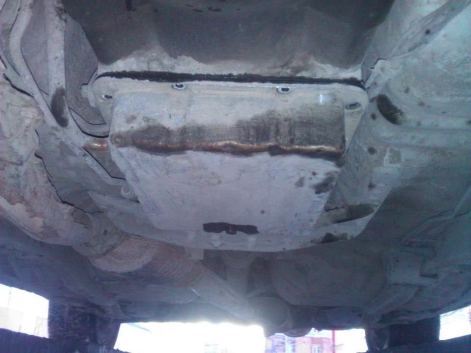

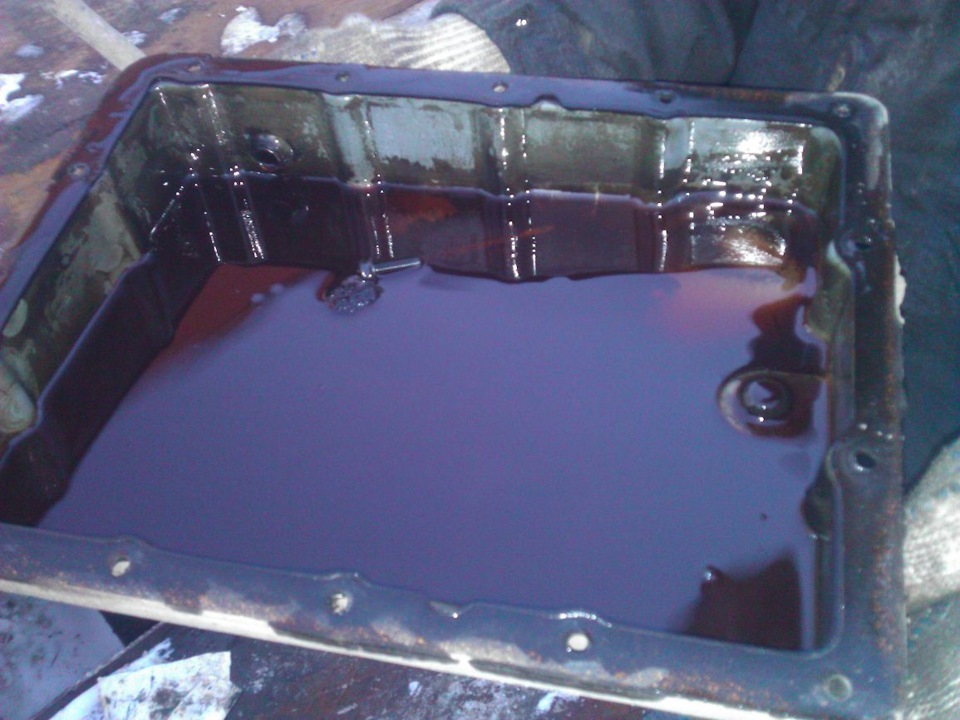

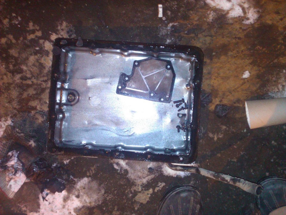

Первым делом решил заняться коробкой
Проблема такая :Акпп пинается, едет вяло, переключает на 4000-4500 оборотах, заднюю включает с задержкой и рывком, на холодную буксует.

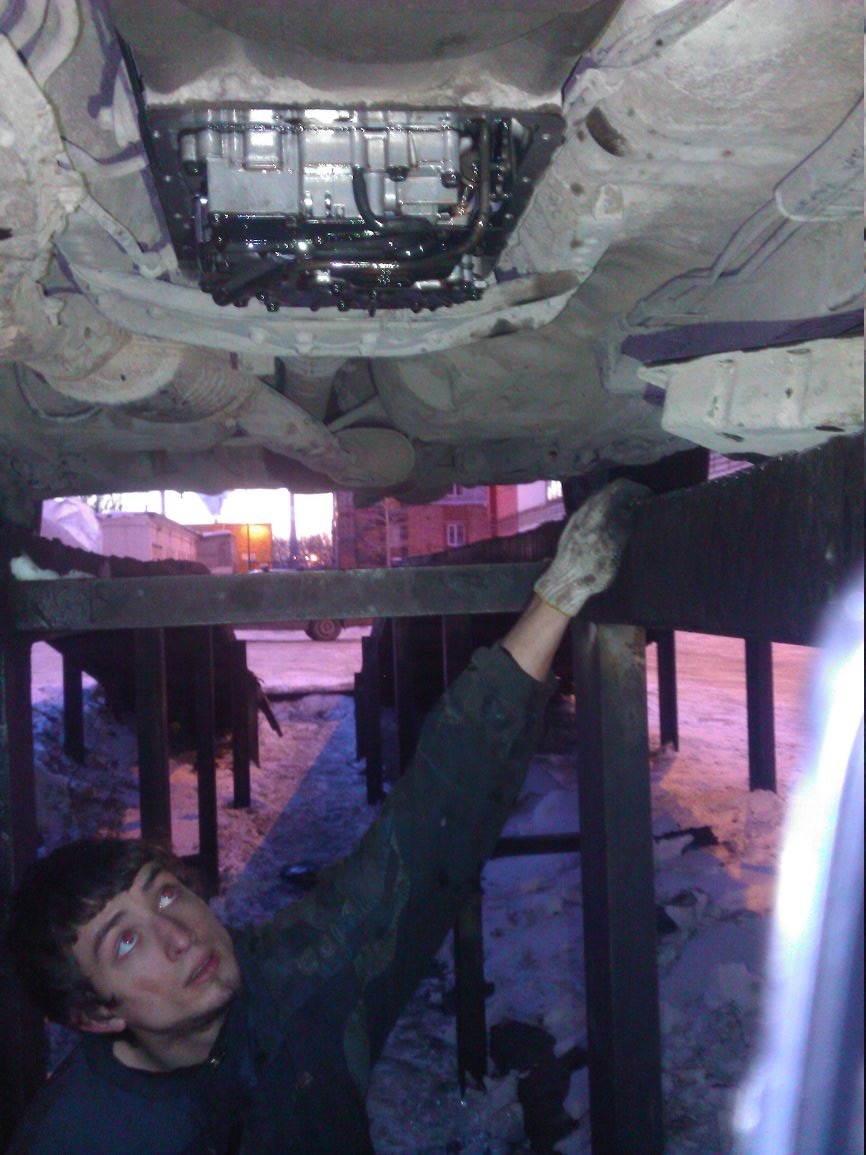

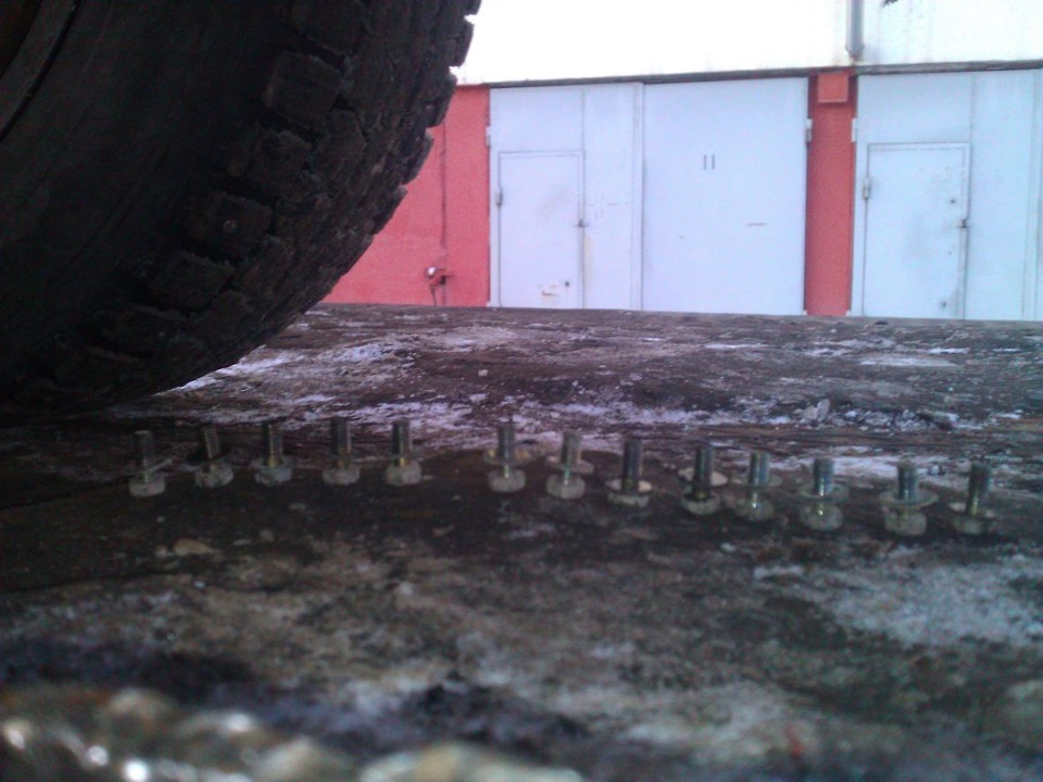

Теперь собираем всё обратно.
Масло вошло около 5 литров.
Результат нулевой.
Под конец узнал о такой интересной вещи как kick down, а самое интересно, что он регулируется тросом который на прямую идёт к дроссельной заслонке. Кожух троса просто на проста слетел и постоянно был в натяг, натянул обратно, отрегулировал и коробка стала переключатся вовремя.
