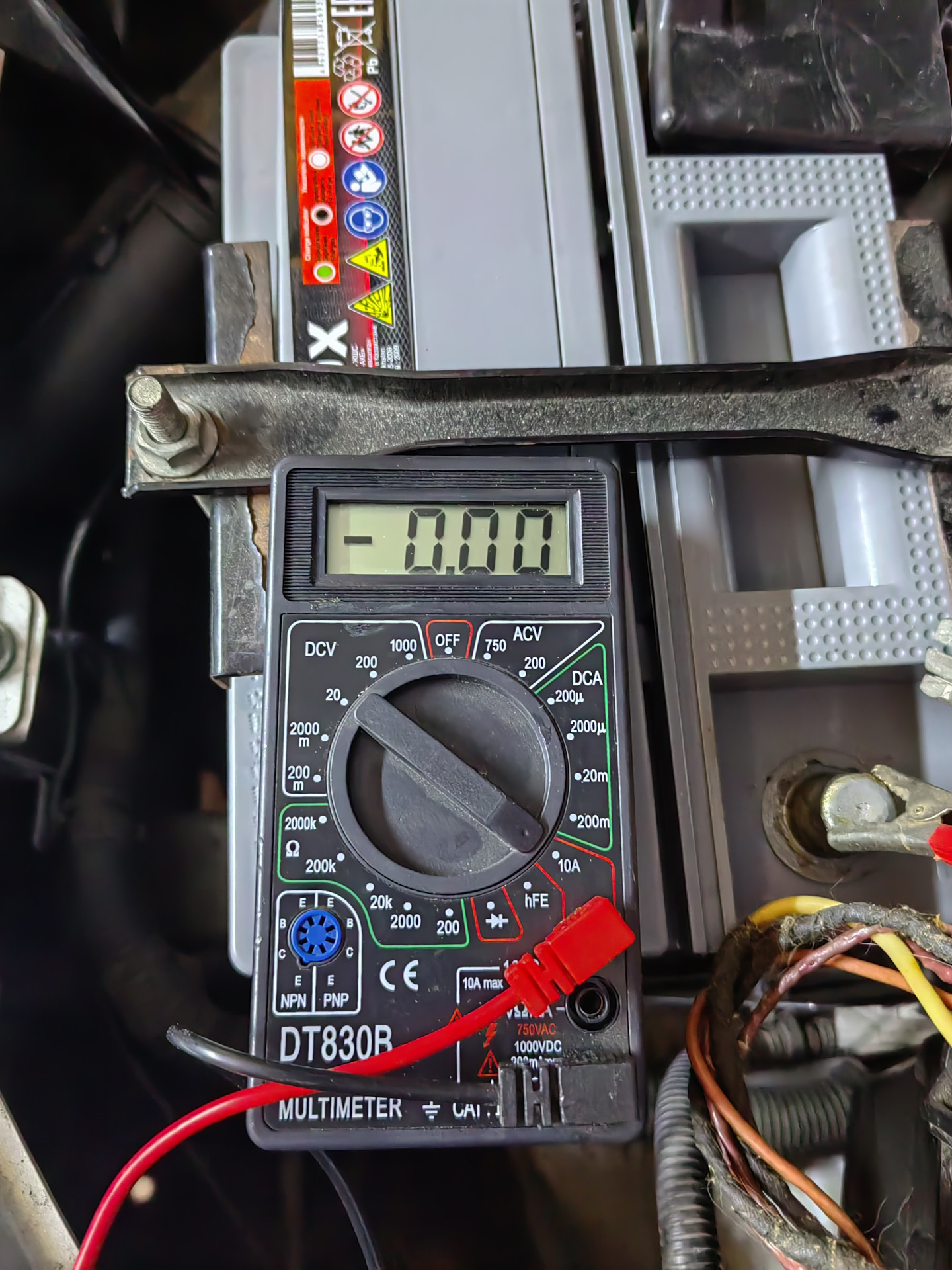

Всем здравствуйте, машина простояла месяц в неотапливаемом гараже и аккумулятор сел, а при зарядке зарядку брать отказался, по этому был куплен новый. И вот я решил замерить ток утечки, подключился и сразу после постановки на охрану были вот такие цифры

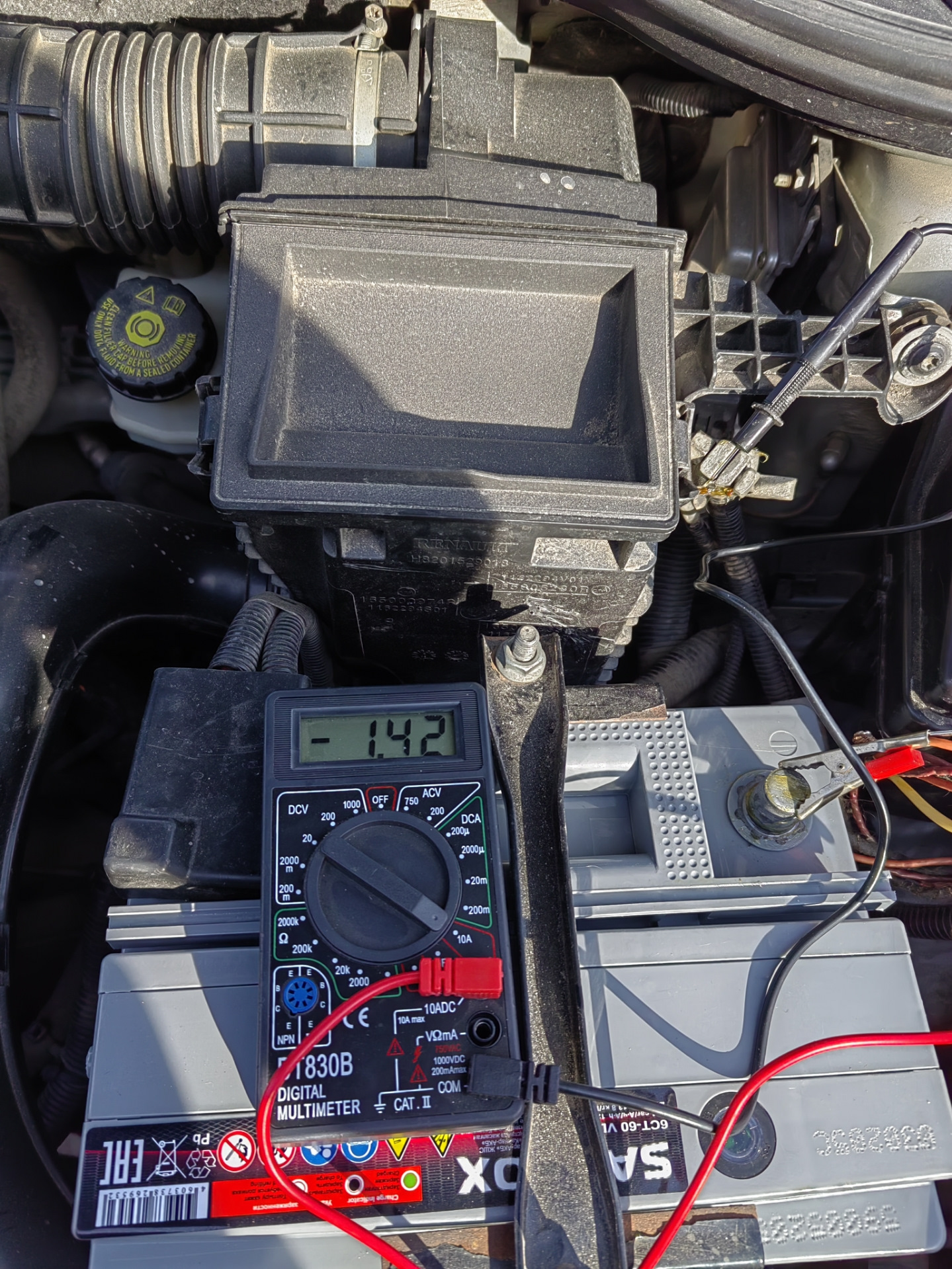

Через примерно 3 минуты, щёлкнуло реле и стали вот такие цифры
И вот я хочу спросить у знающих людей, это нормально? Или есть какая-то неисправность, которую надо искать? Заранее всем спасибо, кто сможет помочь.

Иногда, очень редко показывает 0,01
Прибор конечно не айс, но показания вроде норм.
У тебя по поибору 30мА и это нормально
Блин, красавчик, спасибо за совет 🤝 у меня сканер obd постоянно воткнут, надо будет завтра его вытащить

Судя по мультиметру, здесь 30 мА, а должно быть 3 мА.
Если сигнализация штатная то ищете жруна… А если старлайн/пандора и тд, то тоже ищете…многовато.
Сигналка штатная, ничего дополнительного нет
Тогда точно должно быть 3! мА.

По итогу у меня старлайн с постоянным гпс и гсм + бк штат 50 мА, а без всего этого те самые 3! мА.

Это более чем нормально!
Нормально.

Ток утечки в норме, только предел измерения большой, точность низкая.

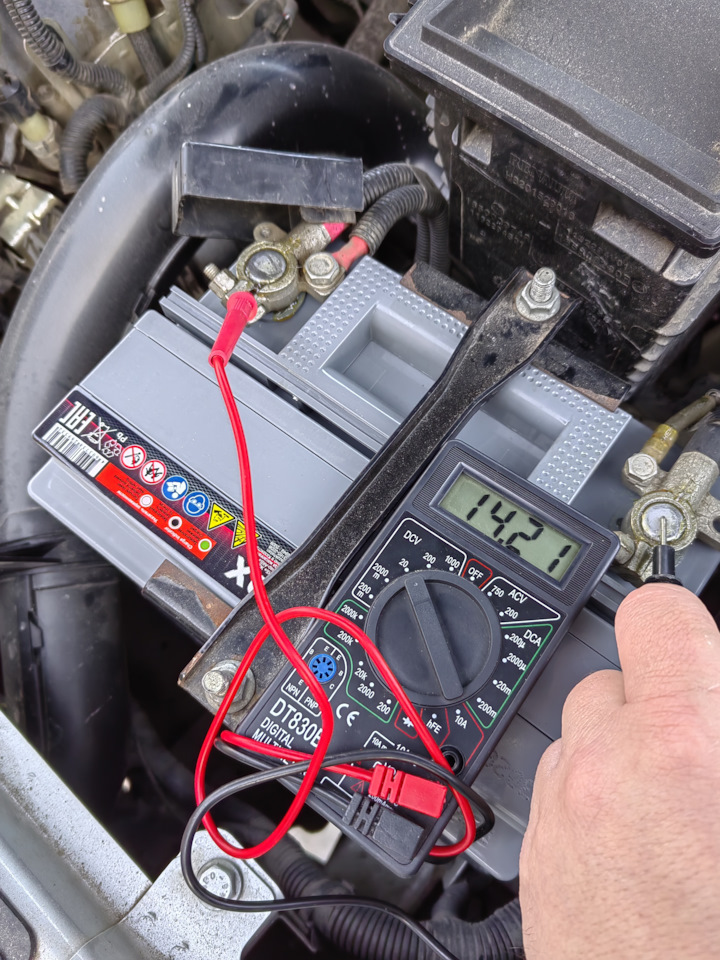

Напруга на заведенной
Отлично
Отличные показатели
Цифры норм. Но за месяц даже при таком токе утечёт порядка 22Ач. А это чуть больше трети ёмкости НОВОГО ХОРОШЕГО ИСПРАВНОГО ПОЛНОСТЬЮ ЗАРЯЖЕННОГО АККУМА. Если до долгой стоянки не было долгой поездки по трассе, то точно ещё был недозаряд. Если температура была ниже -10, то еще треть ёмкости вычитаем. Аккум вот похож на подвальную паль, или Китай-дешман . Если на наклейке нет адреса производства, то точно одно из этого. Зарядить, померить плотность, посмотреть напругу на клемах на заведеной.
Это уже новый аккумулятор, старый был Елабужский, ему было года три
