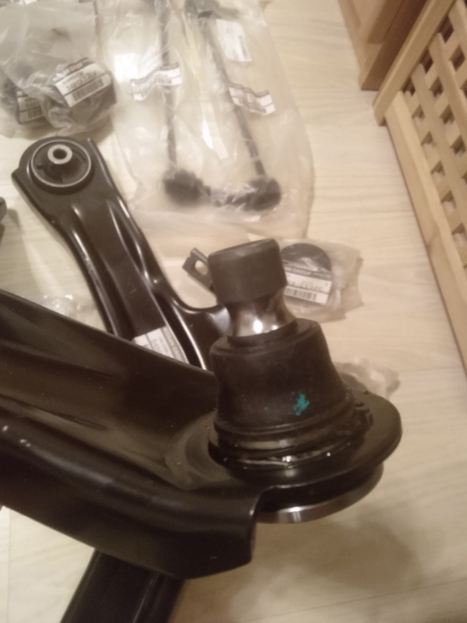

Добрый день, владельцы X-trailов в 31 будке. Сегодня пришли долгожданные запчасти, на всем известной площадке Exist заказал дней 5 назад. Что имеем по итогу: рычаги передние 54500-JG00B и 54501-JG00B, сайлентблоки подрамника передние и задние 54466-JD000 и 54467-EN11A (по 2 шт каждых), шайбы подрамника 54464CY00C (2 шт), отбойник подрамника 54464CY00B (2 шт), стойки стабилизатора левая/правая 54618-1AA0E и 54668-1AA0E, втулки стабилизатора передние и задние 54613-3UB0A и 54613-JG15C.
Все хорошо, в пакетиках, с надписями "made in Japan", но смущает одно но. На стойках стабилизатора нанесена маркировка "RUS", что бы это ни значило. Передние сайлентблоки странного качества, а именно: наплыв резины на металлический цилиндр, а у другого резина "размазана" по верхней части. Не имеют никаких опознавательных знаков на себе. Задние сайлентблоки немного получше, но все испортила преславутая надпись М1972 на самом сайленте. Где-то на просторах Драйва я читал, что это французская фирма Kleber. Тогда получается обидно, так как Клебер стоит в районе 1700р/шт, а так называемый оригинал — 2500р/шт… Но самое главное это рычаги. Наверное многие видели, что на данный момент появилась вкусная позиция по рычагам на Экзисте, а именно оригинальные рычаги по 5100 и 5400 руб, когда следующая цена начинается на них от 12000. Я не смог устоять, поскольку покупая по отдельности даже хорошие аналоги таблетки, конфетки и шаровой цена выходит +- такая же. Поэтому было решено взять данное чудо. Приехали они просто в пупырчатой плёнке, на одном рычаге был защитный колпачек на шаровой, на другом — нет. Пыльники все целые, не рваные, что уже хорошо. Конфетки не имеют опознавательных знаков, задние сайленты имеют маркировку заводских, что уже порадовало. Не порадовало состояние самих рычагов, очень интересные сварные швы, уж больно не похоже на работу педантичных японцев. К резиновым изделиям претензий нету.
Поэтому, хотелось бы услышать вашу критику, по поводу сего чуда.

По рычагам не скажу, не брал оригинал)), но конструкция пыльника как на оригинале точно. А вот по сайлентам подрамника вроде Япония не встречается, только Румыния, которую не очень хвалят. Хотя у самого такие новые лежат, купленные пару тройку лет назад, но пока ждут своего часа))
Я конечно не специалист, но знаю одно, что рестайлинг 31 собирали в Калининграде, собственно как и мой, так что возможно там стоят те же самые румынские сайленты. Наверное везти из Румынии их было дешевле, чем из Японии на российский конвейер) но это лишь предположение… Но вот за 100.000 пробега я первый раз заменил только шаровые в рычагах, по сайлентам нареканий не было, да и с виду не рваные, не жёваные. А рычаги я тоже купил, на всякий случай, пусть лежат и ждут свой час, который надеюсь не так быстро придёт)
Уже блин и сам подзабыл какие были раньше запчасти))), вспомнил, что да, есть Япония, даже вот сравнивал))

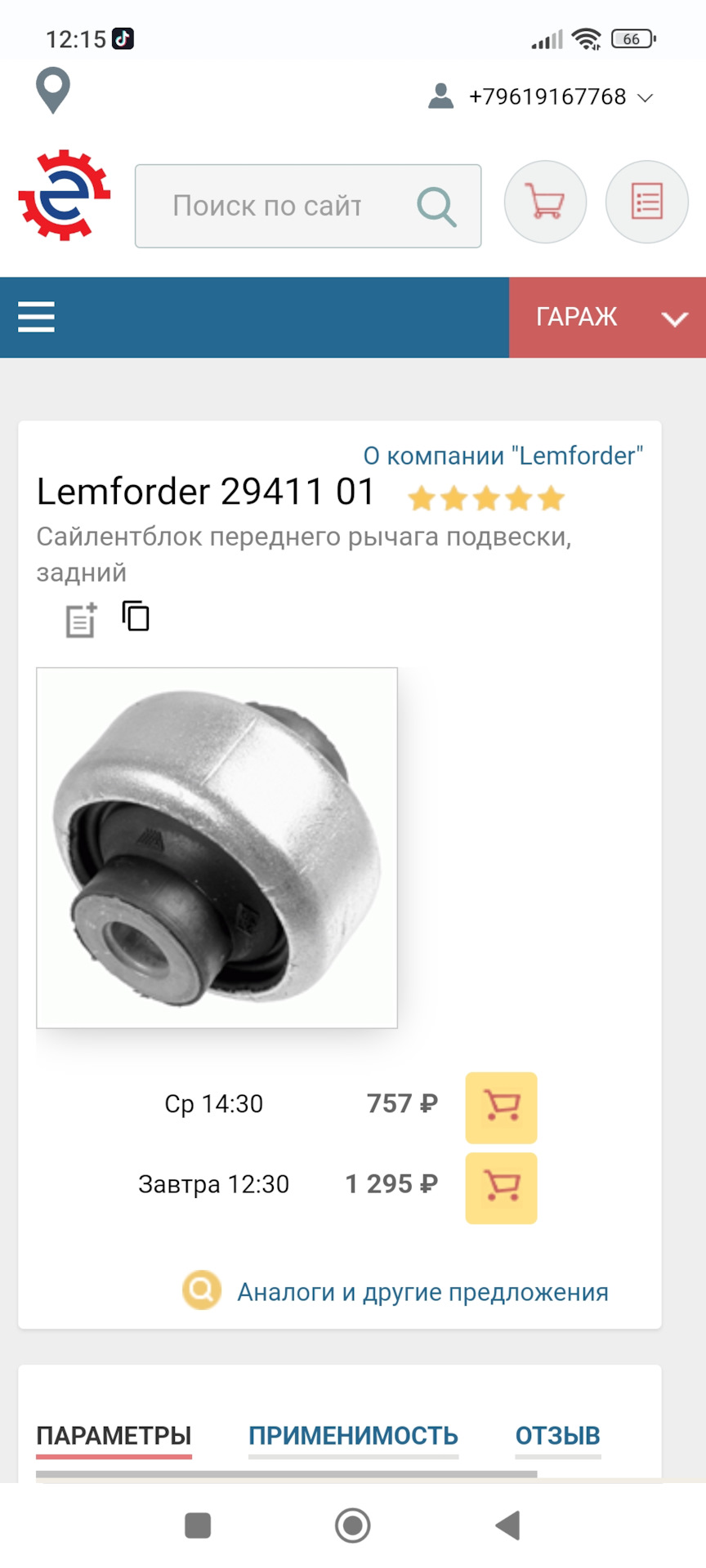

Ну и я немного добавлю)) не в обиду!про задние сайленты, надо брать такие ходят по 200 тыс !
В нынешнее время не факт. Да и на картинке выглядят так себе…
474aev
Читал про Лемфёрдер, говорят перепак делают вот с этим "01" на конце, то есть в обёртку Лемфёрдер засовывают толи Китай, Толи чето подешевле. Видел у человека на Драйве с ником Sibers42 вроде
Мне наоборот советовали с 01 на конце, типа немецкие. Поставил-говно оказалось.
474aev
Ставил такие. Рвет их быстро. Не советую
Первый раз слышу, да и нет отзывов ни от кого чтоб их рвало!
