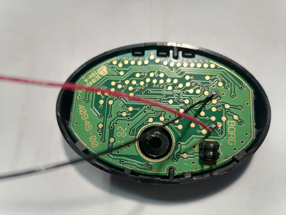

Припаял два провода к контактам на микросхеме пульта управления которые потом пойдут к GSM блоку. Красный в NO, чёрный в COM.

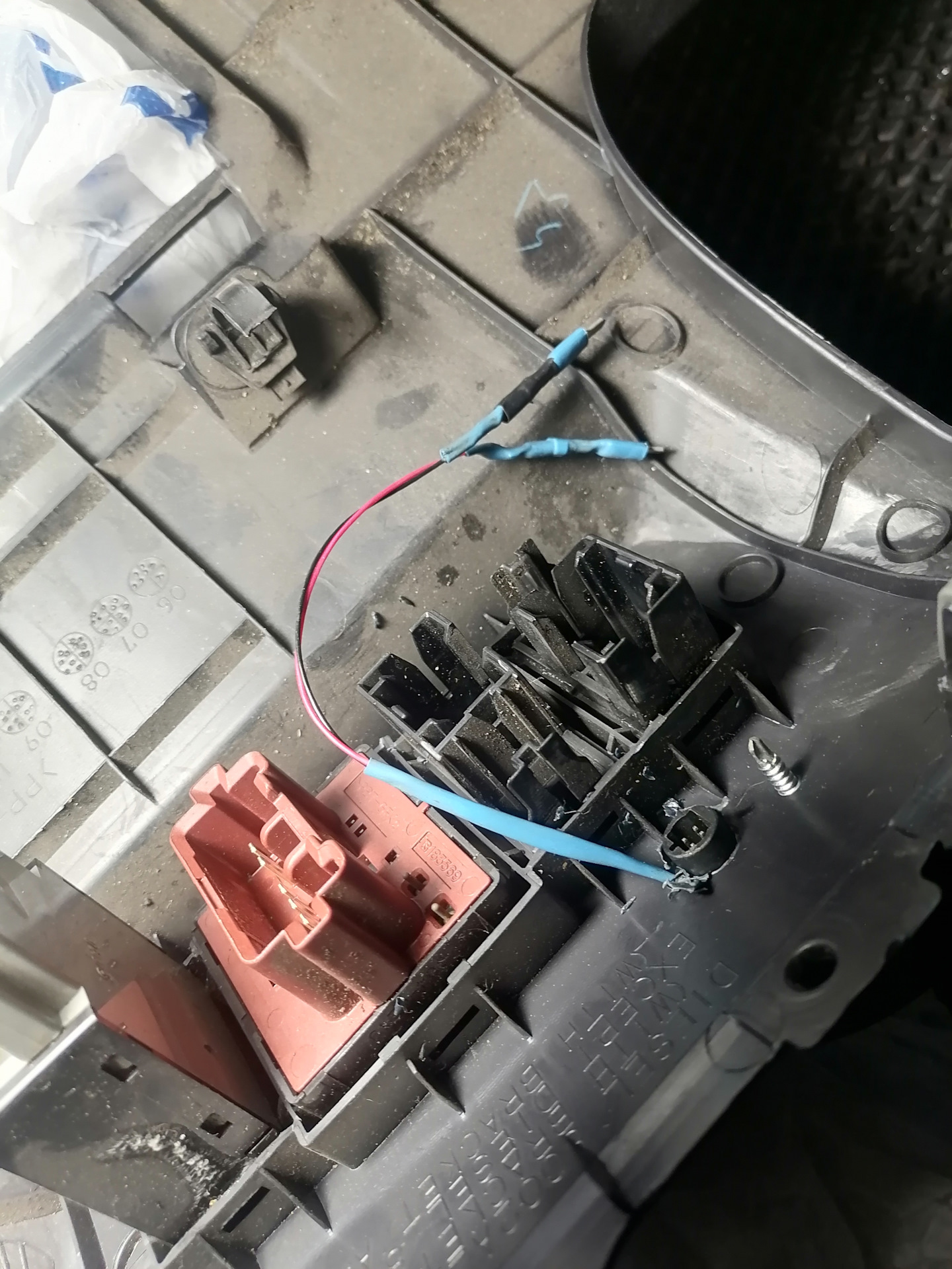

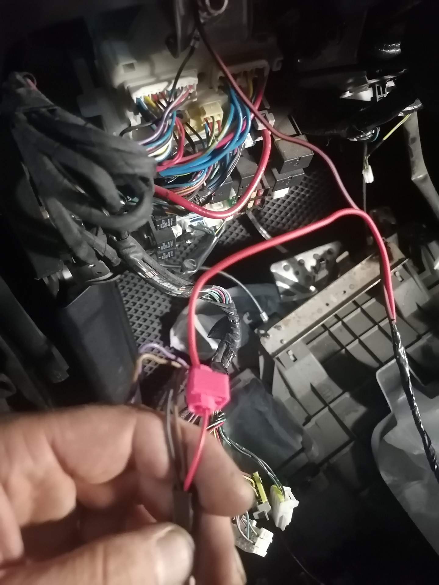

Питание на блок должно быть постоянным не зависимо от положения ключа зажигания. Поэтому я подключился к плюсовому проводу пульта управления Вебасто.

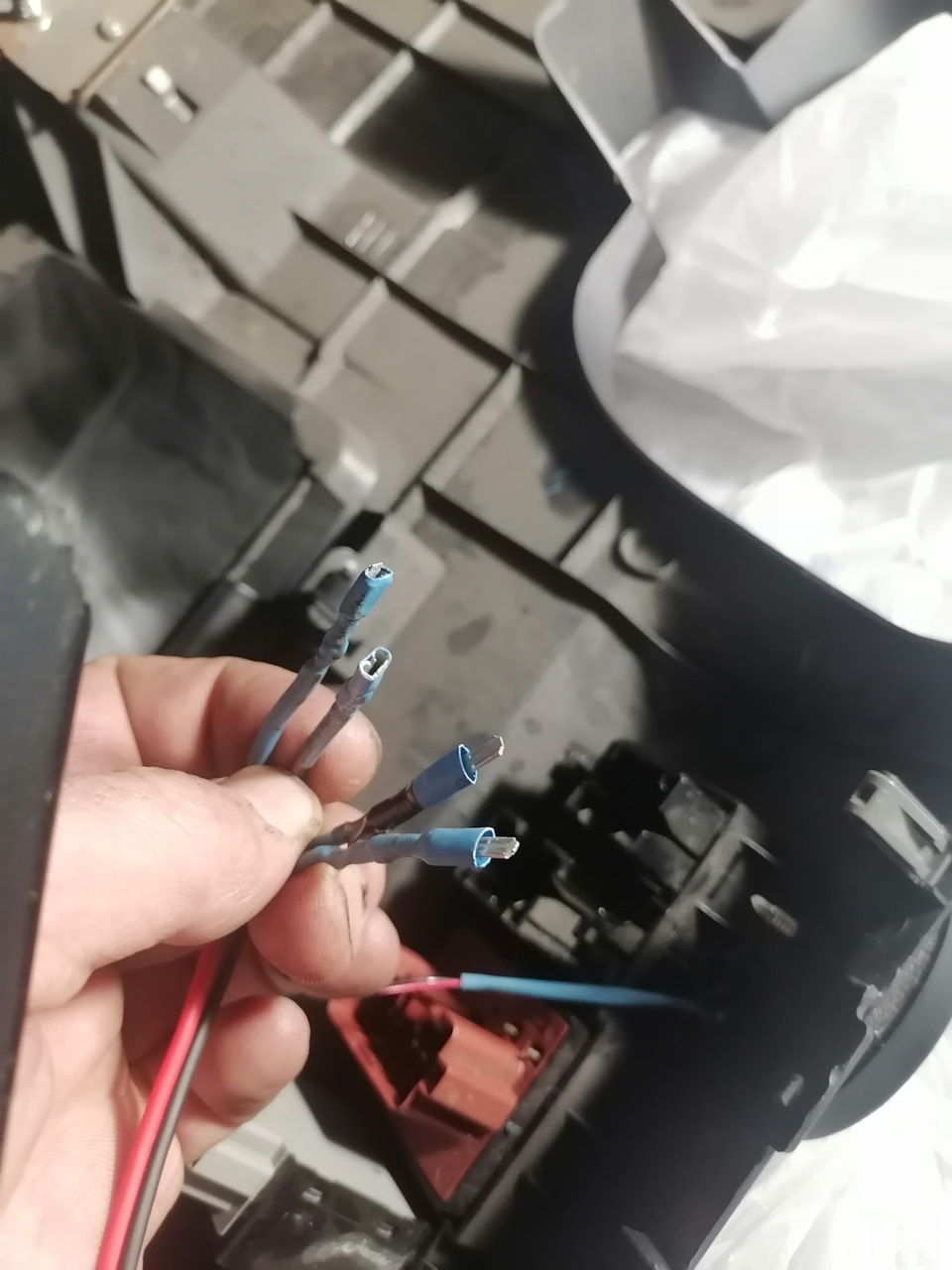

Чтобы упростить монтаж и подключение пульта к блоку GSM, припаял разъёмы папа и мама.
Получилось что то вроде такого.
