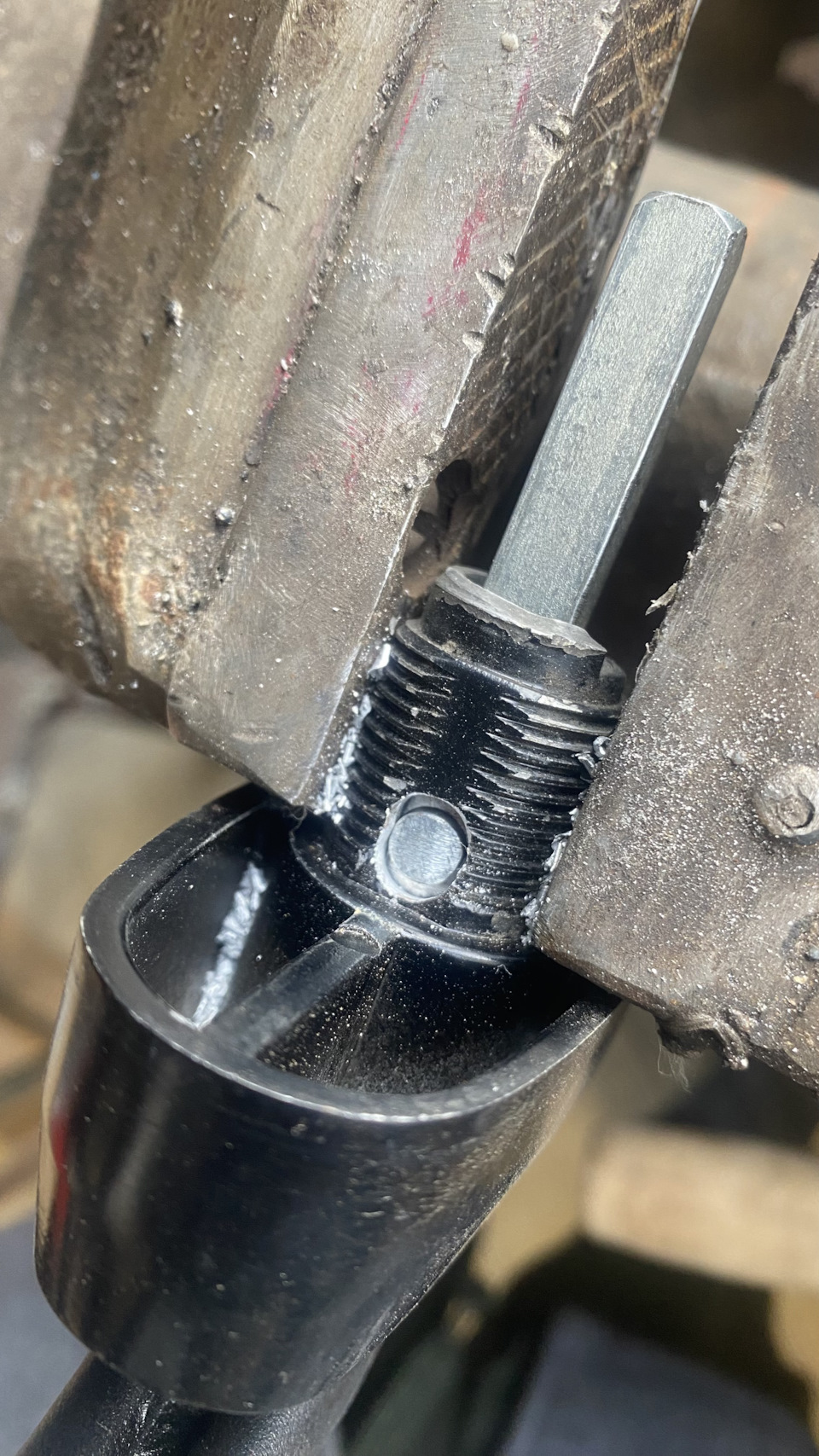

Далее процесс замены.
Откручиваем две гайки на внутренней ручке
Снимаем пластик под ней на 2-х саморезах(у меня на фото уже снят)
Откручиваем болт основания тяг замков, снимаем основание и возвратную пружину
Вытаскиваем ручку
Снимаем со стекла корпус ручки. Примеряемся и понимаем, что ручка от УАЗа в него не лезет)
На новой ручке на 1 мм по кругу протачиваем вот эту часть(на фото штатная ручка, но конструктив одинаковый)
Постоянно примеряем в корпус. Должна крутиться без закусов.
После подгонки пересверливаем отверстие в корпусе под штифт замка(90°от родного). Делаем это, что бы в закрытом положении ручка стояла горизонтально. Отверстие 6мм
Примеряем основание под тяги и обрезаем квадрат до нужной длины
Сверлим отверстие 5мм и нарезаем резьбу м6
Если все мягко поворачивается, разбираем, корпус ставим на место, на стекло.
Ручку мажем какой-нибудь смазкой и собираем в корпус. Подвижные элементы замков на стекле заодно тоже промазываем.
В будущем попробую найти чудо под названием евроручка УАЗ 452.
Финальный вид не супер, но хоть закрывается. Теперь в кунг можно часть барахла из салона выложить
