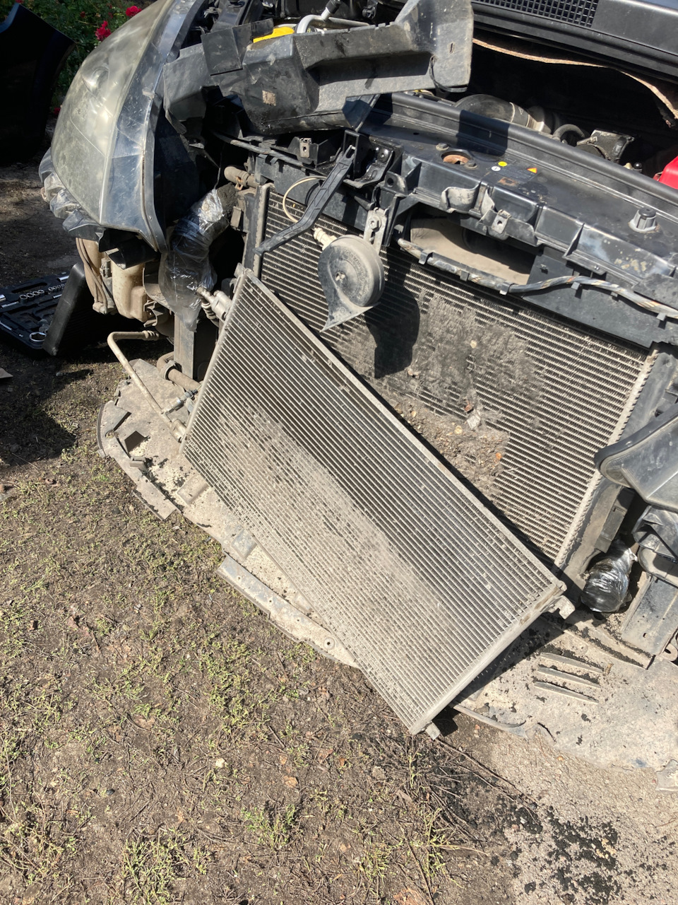

Еще помыл радиаторы, до меня этого явно никто не делал

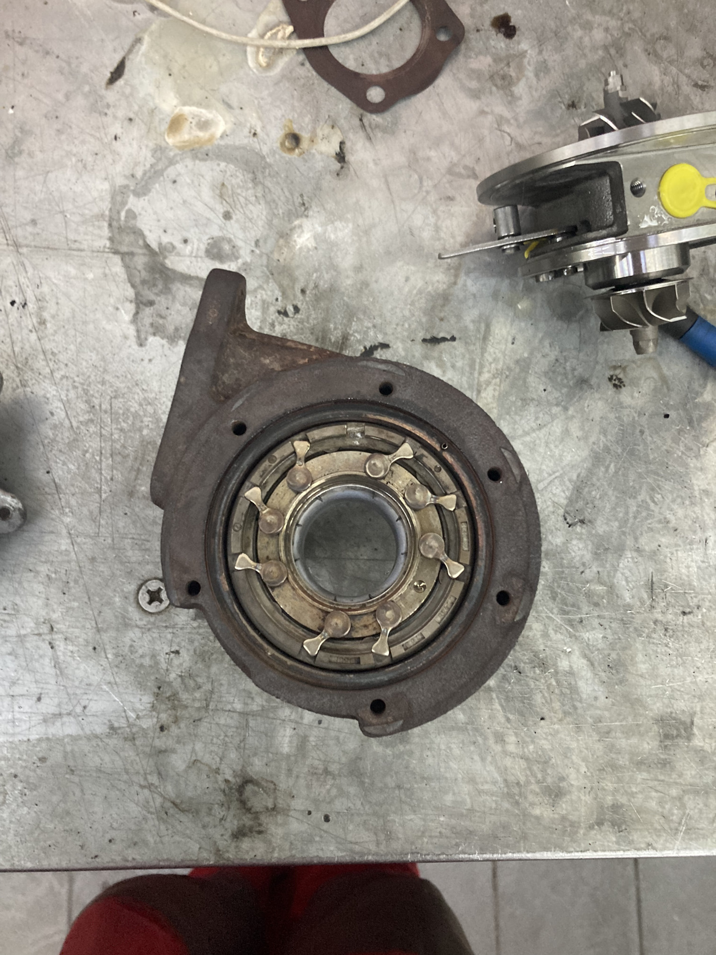

И самая главная доработка это ремонт турбины. Был замечен расход масла, турбина вся в масле, так же иногда при езде на дальние расстояния клиника геометрия и вечно был то недодув, то передув. Решил заменить картридж. Купил Krone, менял сам. Ничего сложного. После замены масла проехал 2 тысячи, масло пока не расходует

А можно поподробнее как снимали турбину. Тоже по весне предстоит эта процедура. И тоже из за геометрии. Клинит постоянно. Я снимал жабо и смотрел где находится болты турбины. Не представляю как до них можно добраться. Как вы снимали, подскажите.
Гайки откручивались с трудом. От времени они кародировали и стали очень малы под головку на 10 и великоваты под головку на 9. Пришлось набивать головку на 9 и так откручивать. Снять турбину без ямы очень проблематично. Третья гайка с турбины находится под турбиной
Мотор какой?
732
Есть номер картриджа турбины?
1000030139
Спасибо
радиатор кондея такой же был
отмыть не удалось
заменил на новый
