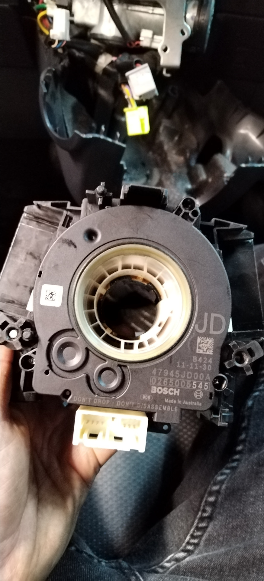

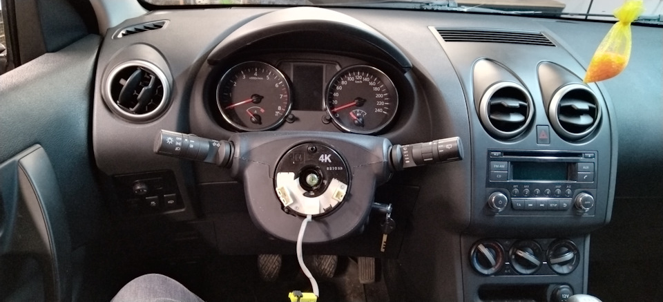

Подскажите, кто может сталкивался.
В общем моргает подушка на панели, бибка не работает.
Старый хозяин отдал новый шлейф, думаю, просто поменяю и все, но не тут то было . В общем по фишкам все везде подходит без проблем, но кольцо внутри, гораздо уже, чем на оригинальном, ну или том, что у меня стоит сейчас. Сзади стоит датчик положения руля, он по размерам внешним и болтам подходит на новый шлейф, но вот с внутренним кольцом беда, он должен ложиться на усики, но он больше в диаметре чем у нового, пришлось собирать старое обратно, подскажите, или шлейф брать с датчиком сразу, или кто то подскажет артикул, где заказать или купить ?

Запчасти на фото: 111130, 47945JD00A

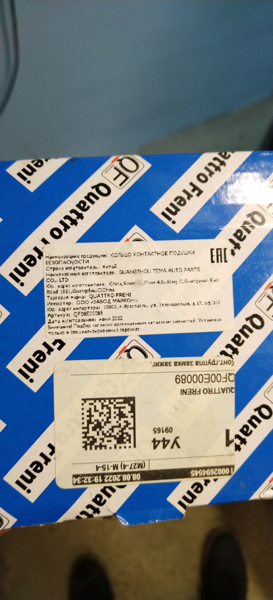

Поставил Quattro Freni. Как оригинал и внешний вид и встал как родной. emex.ru/f?detailNum=QF00E00019&makeId=3526 1914 рублей сейчас стоит. Доставка 3 дня.
Я нашел различие, в артикуле. Старый хозяин отдал с другим артикулом
Мой артикул для 2 литра полный привод, полная комплектация на 2007 год. За ваш не знаю.

Смотри значит, новый шлейф под тачку без датчика угла поворота. Я покупал такой ASPACO APBH0.
Будет бесконечно гореть ошибка по системе курсовой устойчивости, ибо она есть
Там вообще ситуация жидкая бывает) бывают шлейфы с датчиком, но он как то ставится повернутым изначально, бывают которые с упорами датчика ровно стоят. И в таком случае может быть ошибка по стабилизации, но это достаточно просто решается, прописывается новое начальное положение датчика. У диагностов, электриков додно быть оборудование это сделать.
Зачем изобретать велосипед, надо просто найти с верным артикулом, я так понимаю никто толком не знает верный артикул детальки. Вот выше вроде написали что он должен быть QF00E00019, а у меня старый хозяин отдал с артикулом QF00E00089.
