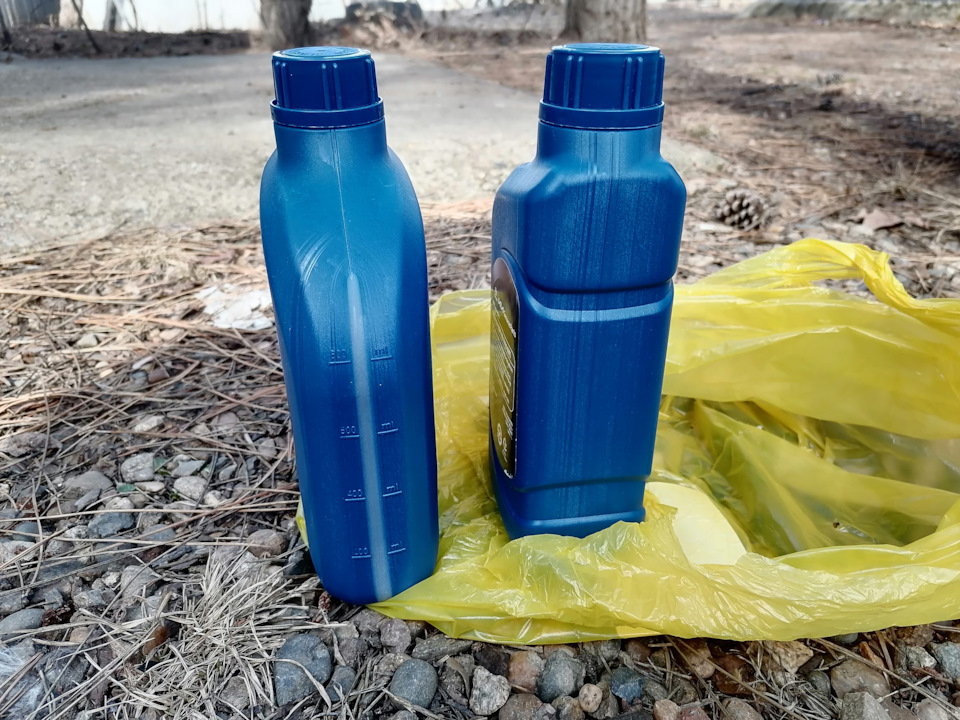

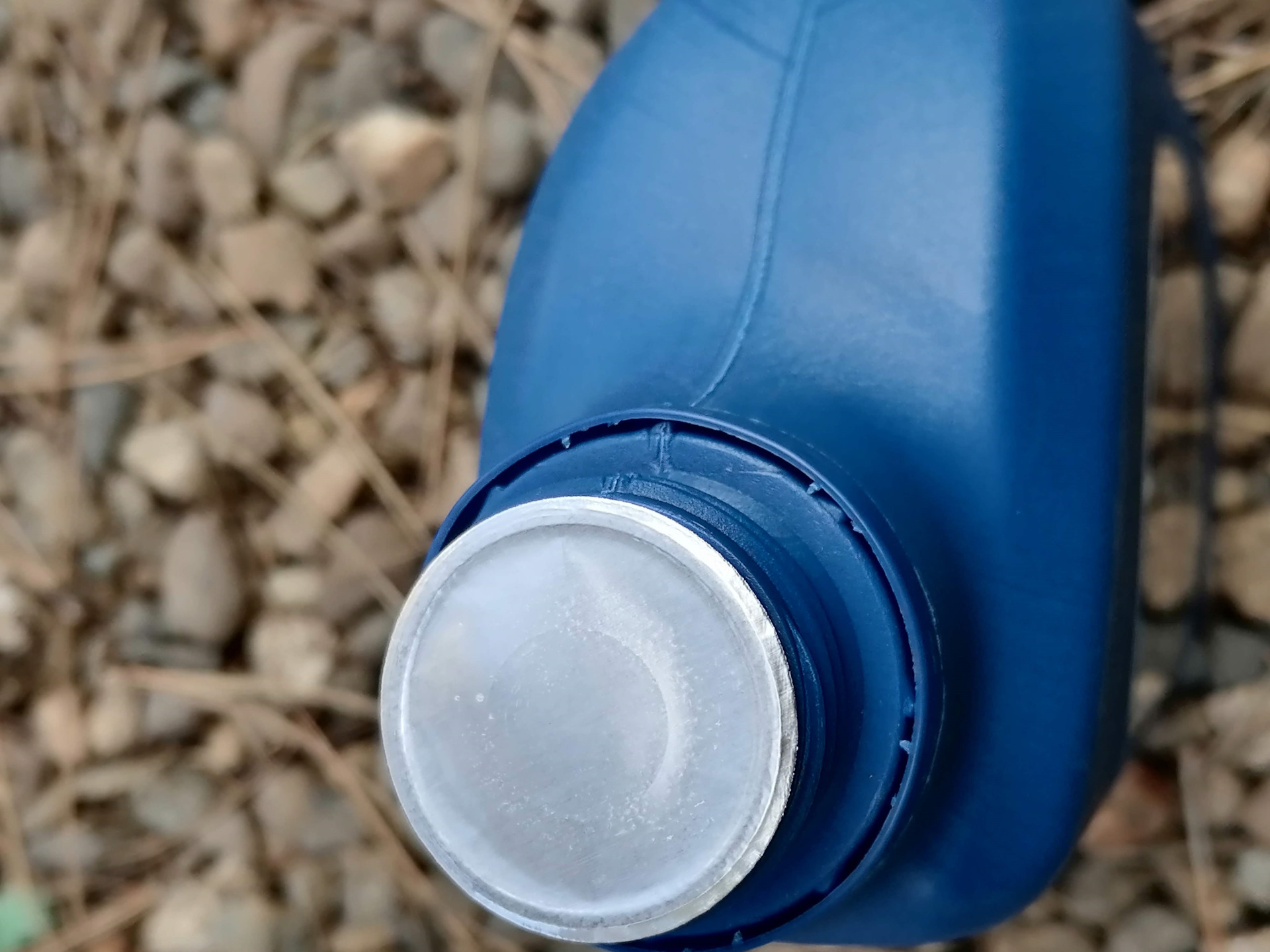

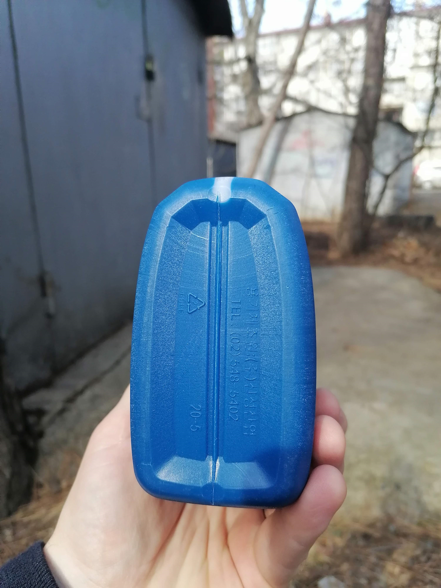

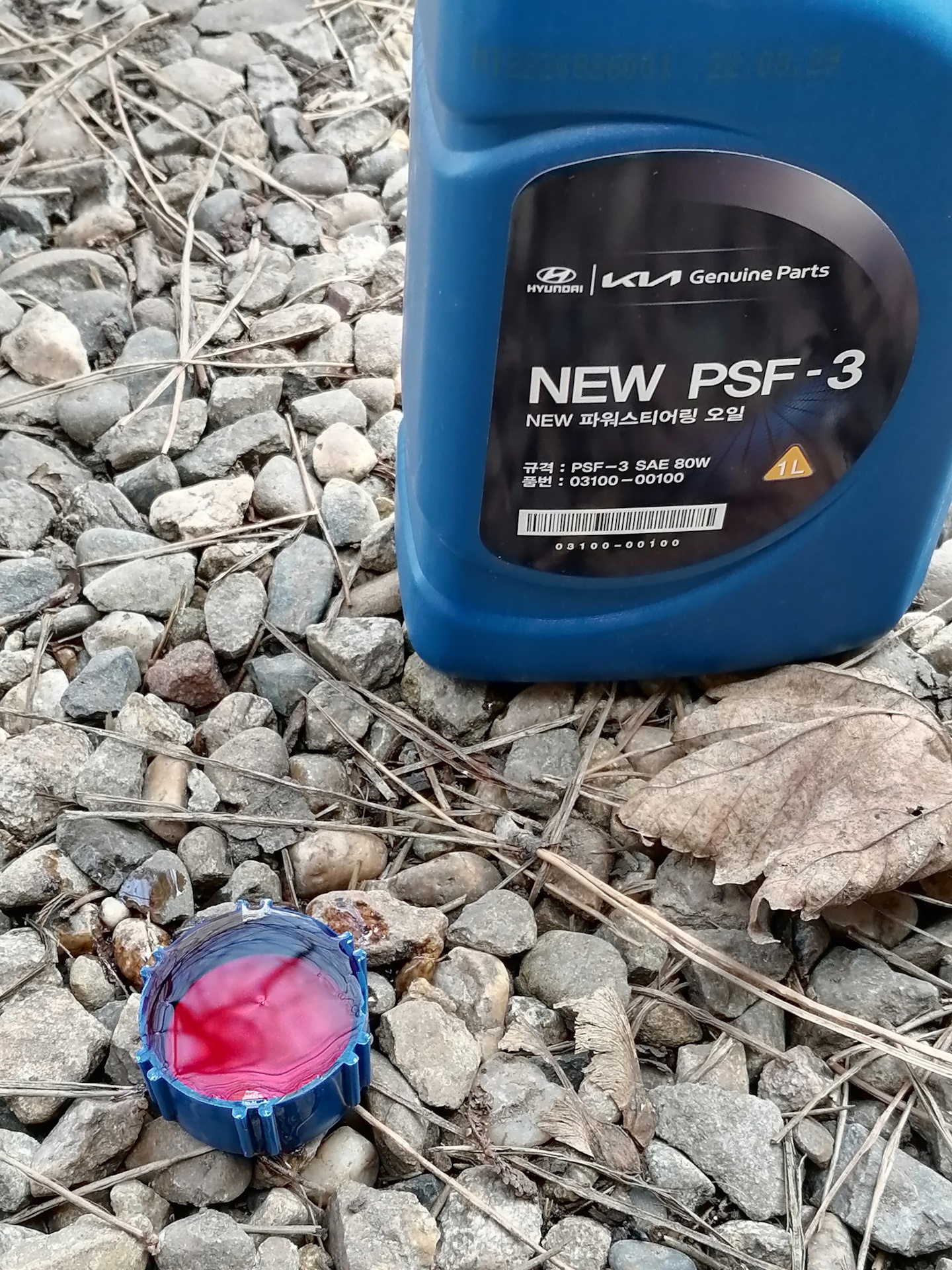

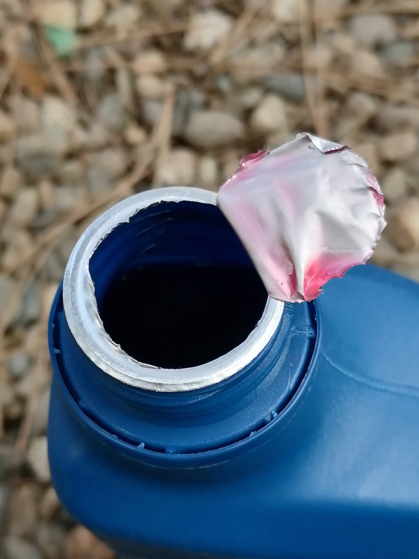

Сегодня забрал 2 банки. NEW PSF-3.
По пути заехал в аптеку потратил 85 рублей на капельницу и шприц 20 мл.

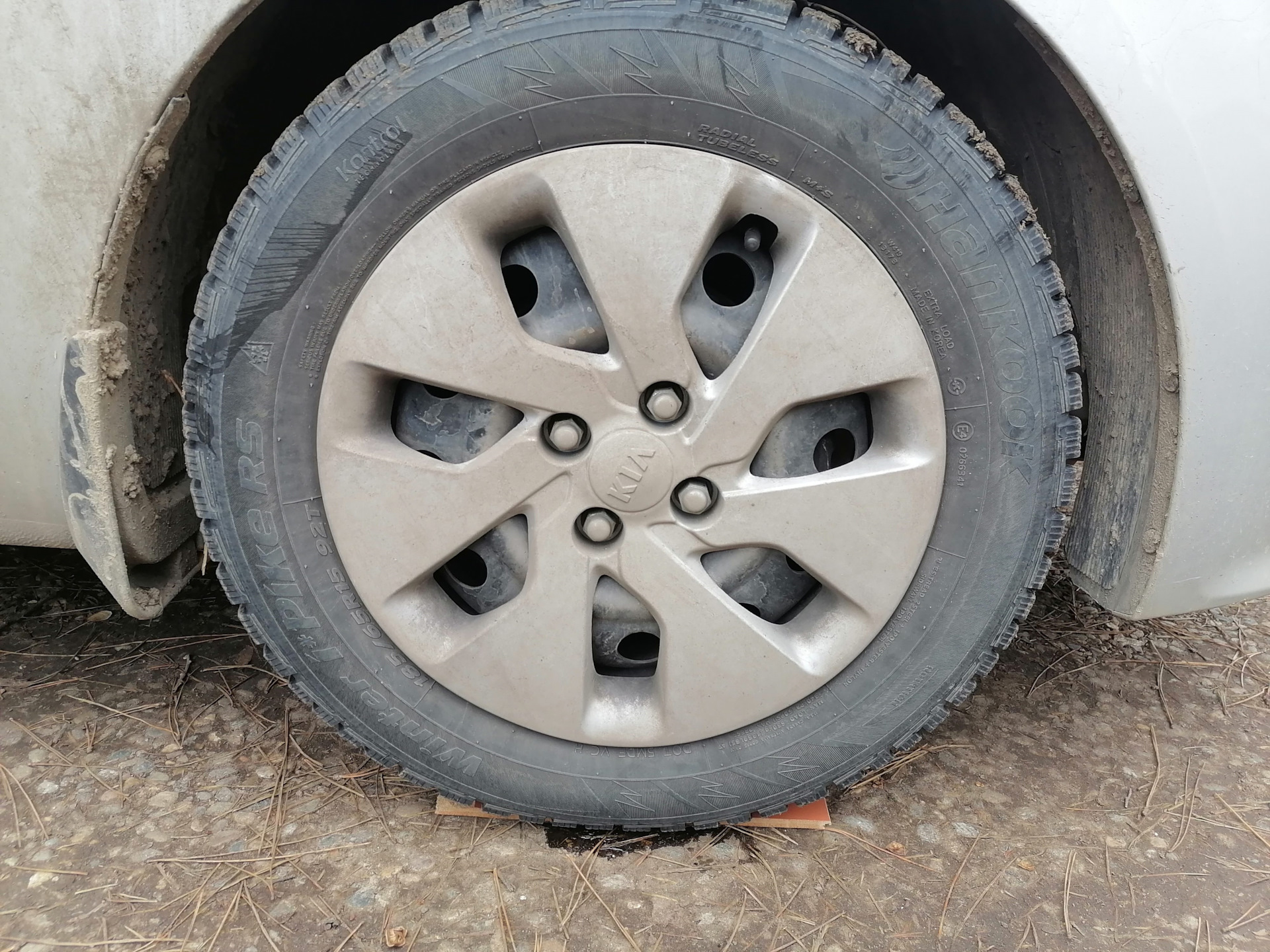

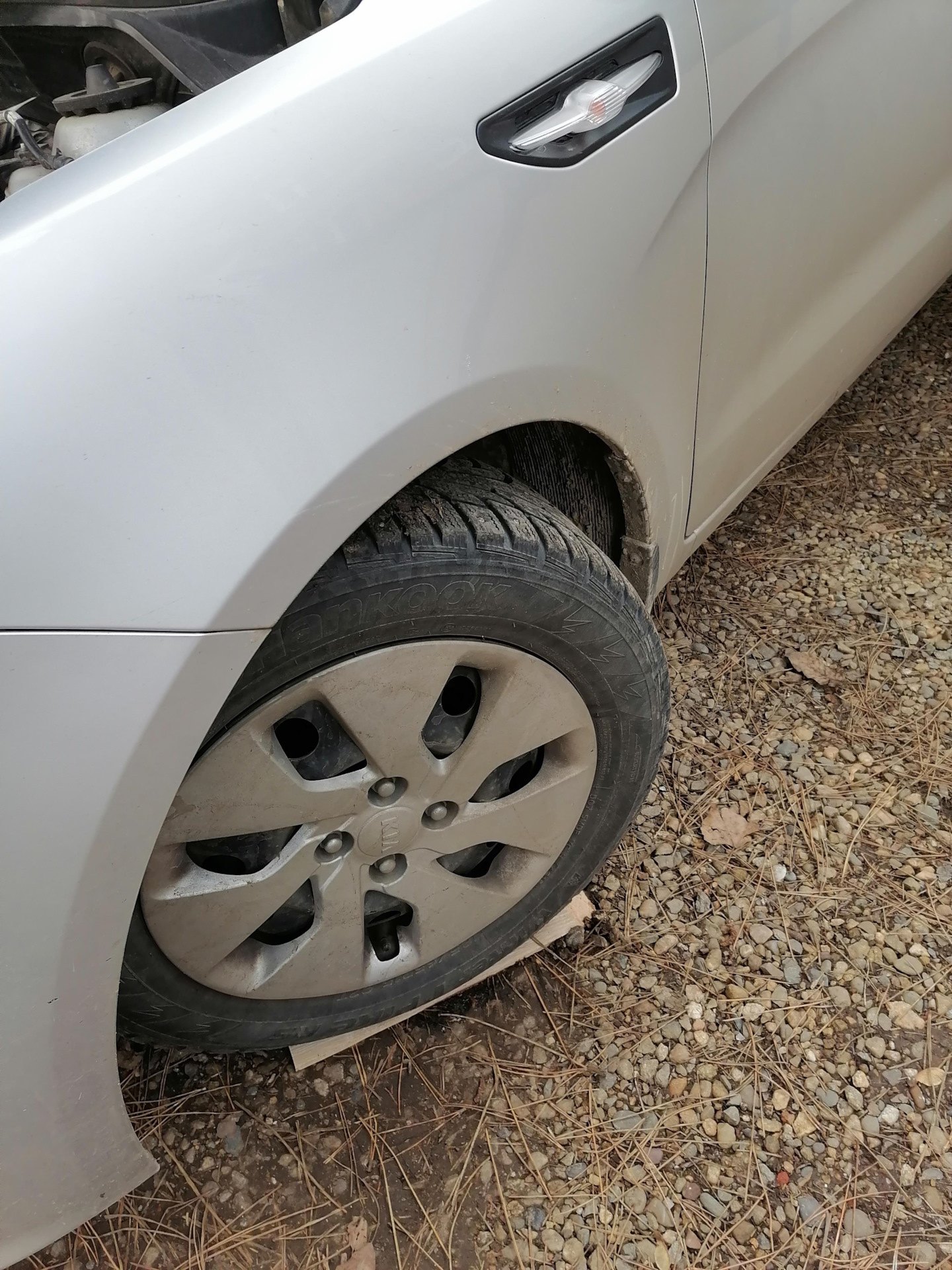

Домкратить или вывешивать перед не стал — поступил по уже предложенному варианту www.drive2.ru/l/4757052/
— подложил под колёса и чутка маслица для скольжения дерева по земле).

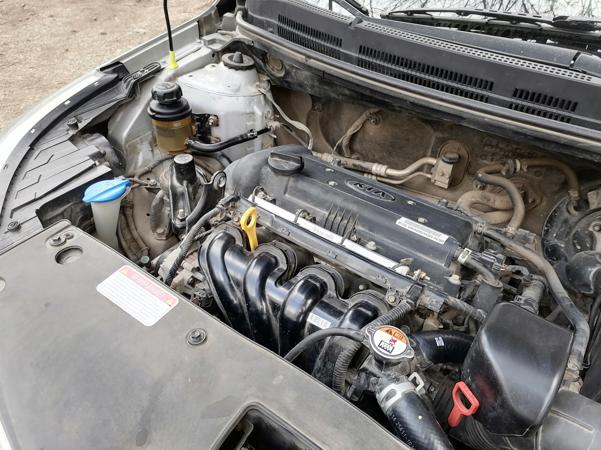

ВАЖНО! ДВИГАТЕЛЬ НА ВСЕ ЭТИ РАБОТЫ НЕ ЗАВОДИМ!

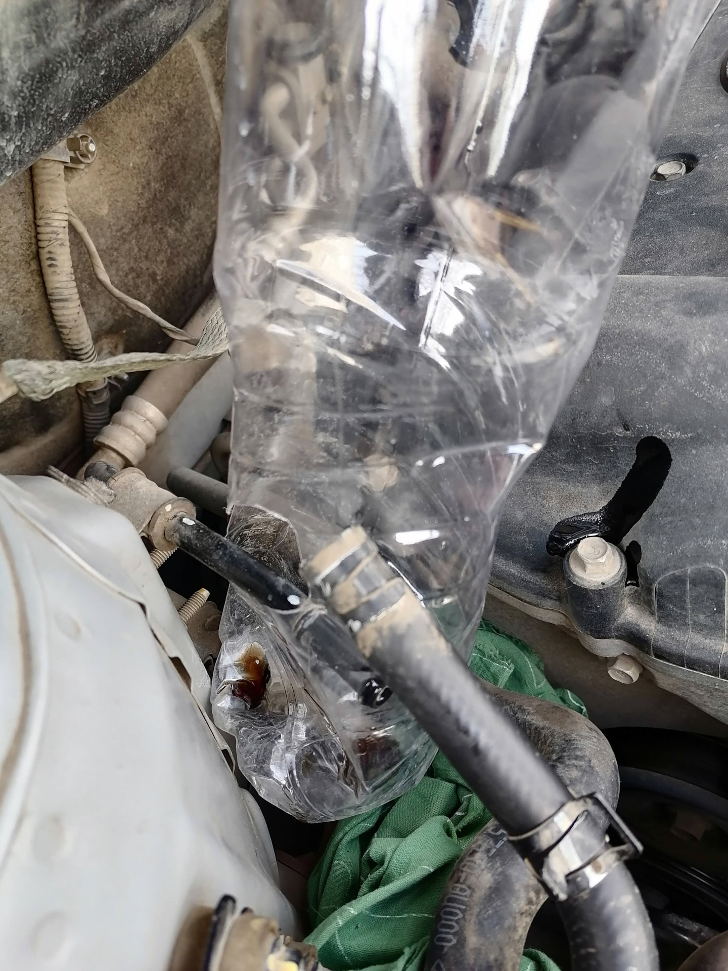

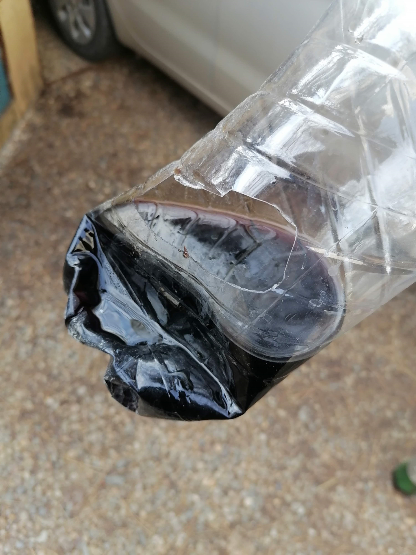

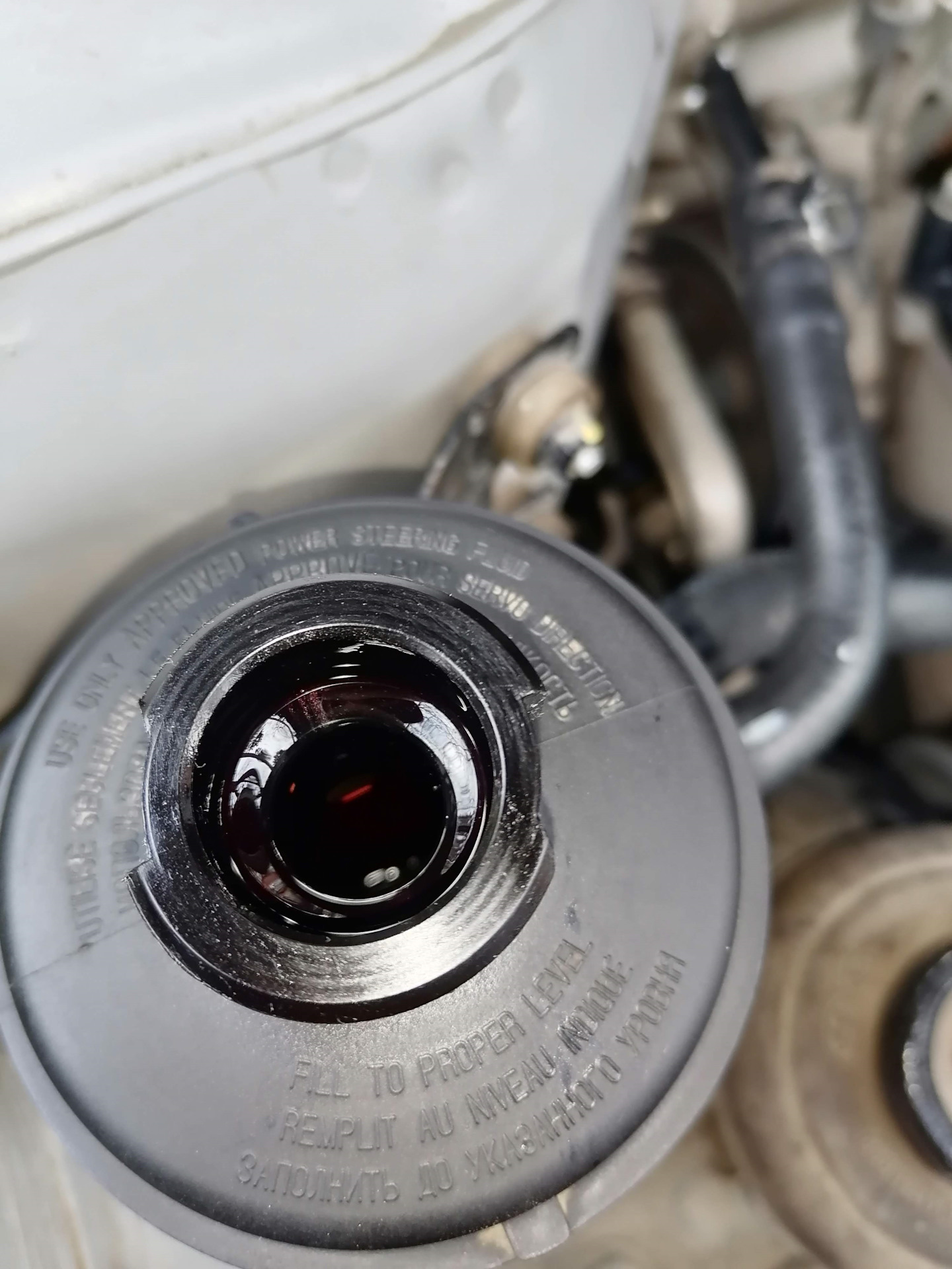

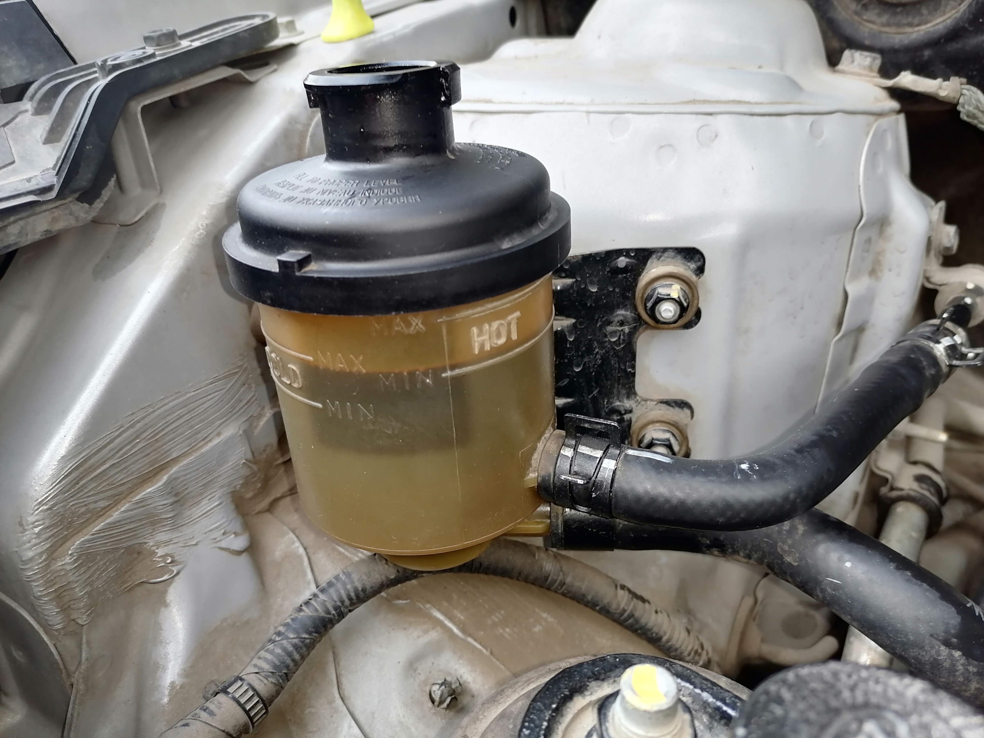

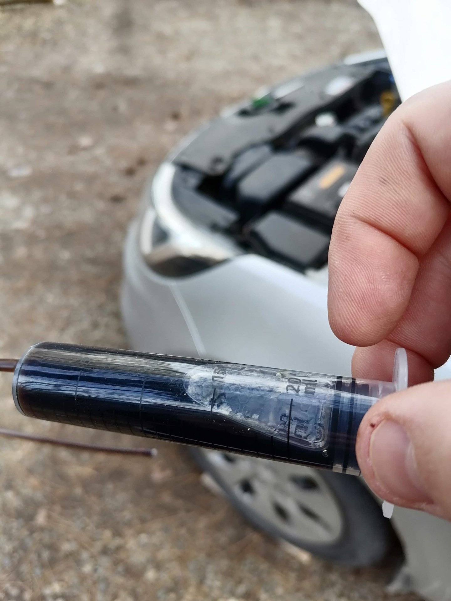

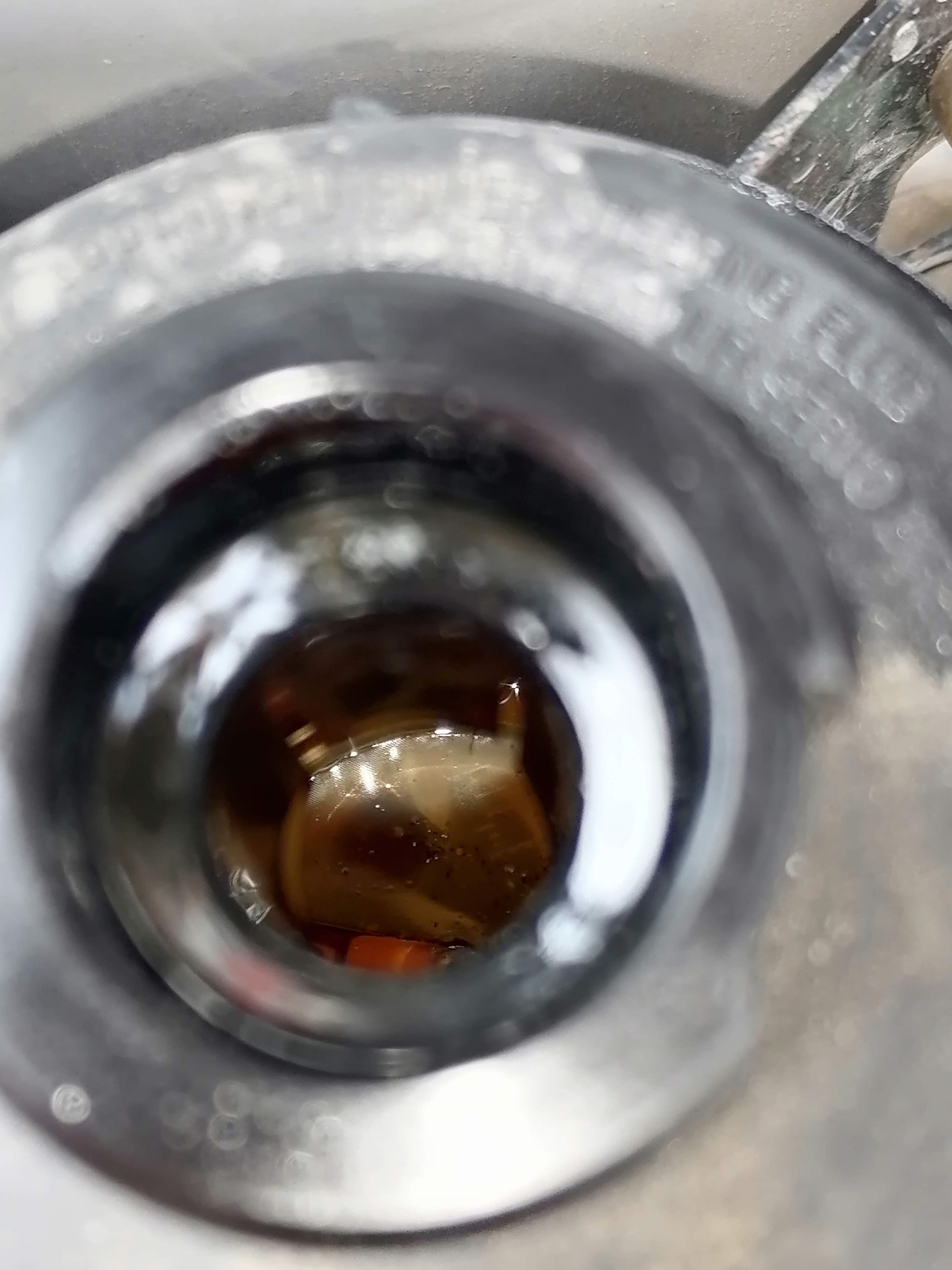

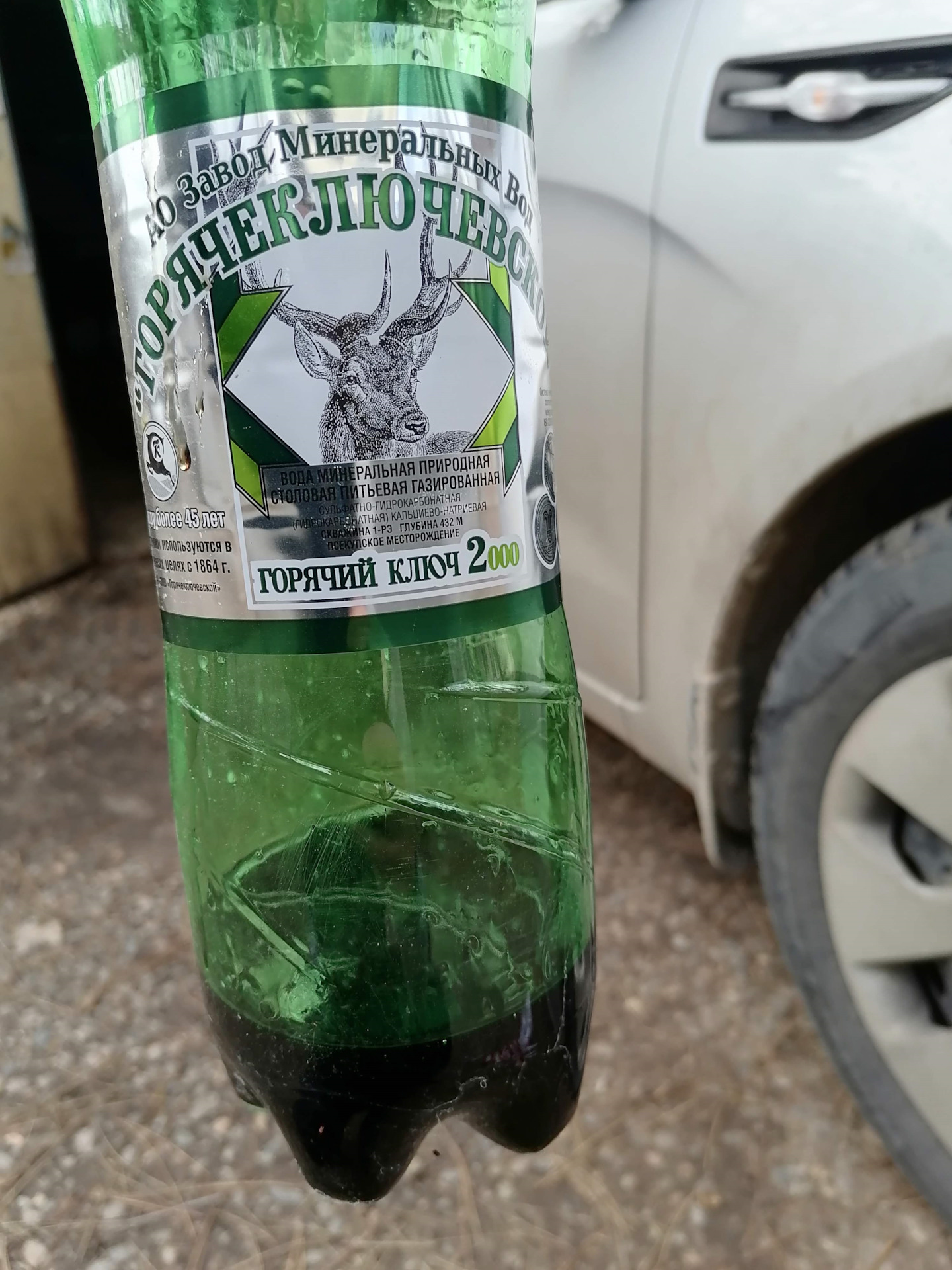

Вначале откачиваем шприцом жидкость из бачка.
Жижа цвета моторной отработки, а была светло-коричневая когда-то)))
Я сделал откачек 9 примерно, на вид 180…200 мл.

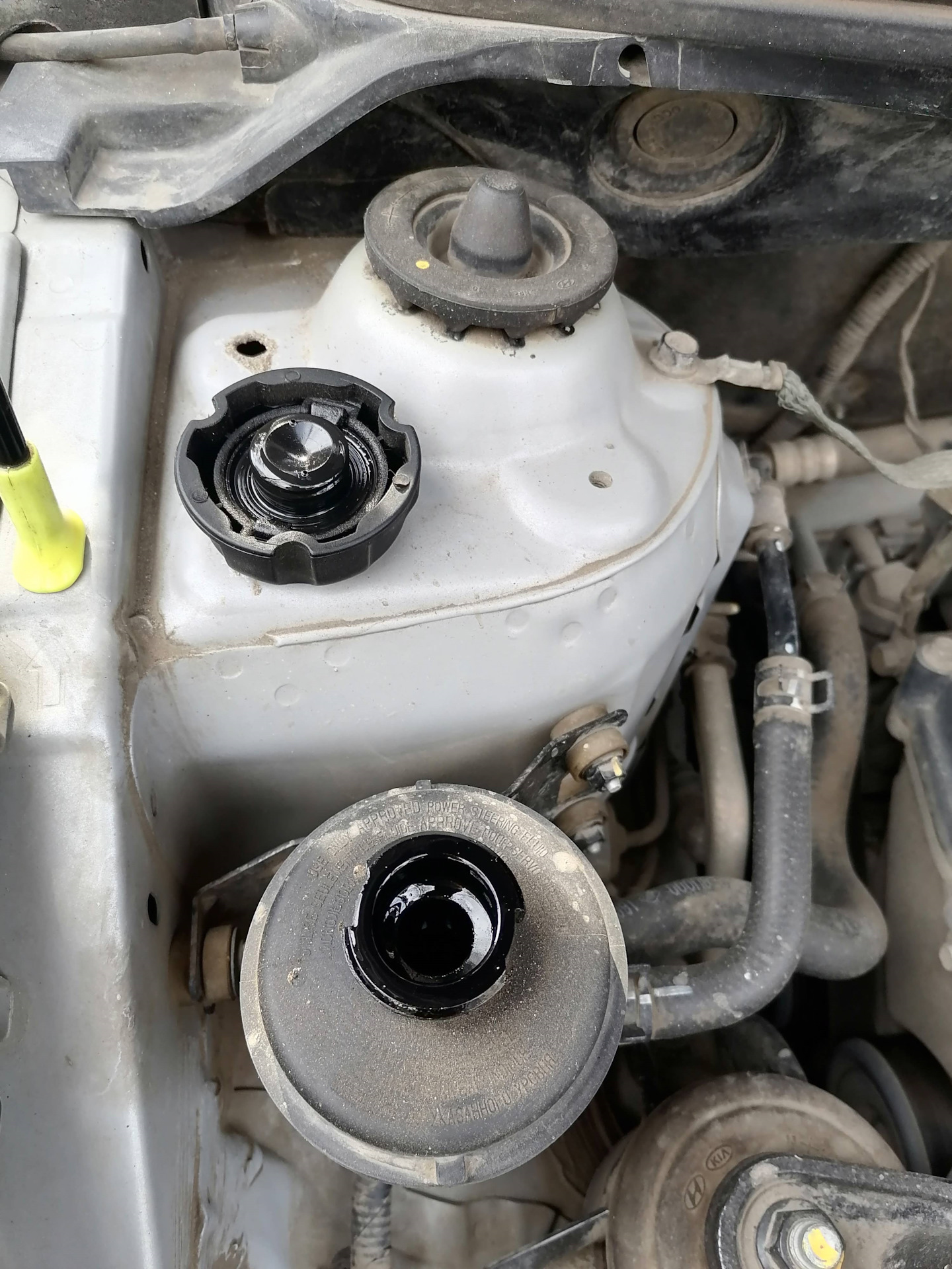

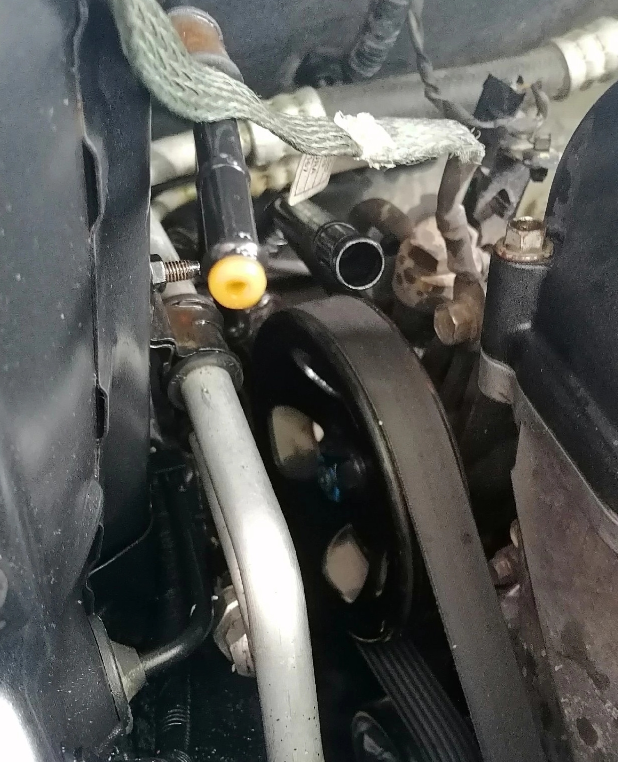

Далее, после откачки шприцом, как ушёл уровень в бачке на ноль — отсоединяем шланг обратки на бачок, он верхний.
Перед этим подложите ветошь и соответствующую тару.
Сняли — идём в салон крутить руль, крутим до конца влево, потом до конца вправо, выходим смотрим, не засрало ли там ничего, и не слетело ли, и что отработка поступает в бутылку, а не на моторный отсек.
Продолжаем крутить руль влево-вправо, пока старая жидкость не закончится вытекать. Как закончилась, заливаем в бачок новую жидкость, идём опять крутить руль влево вправо, пока в бутылку не польётся уже новая жидкость, а это значит что система промыта. От старой по крайней мере жидкости.
Новая жидкость — красная, полусинтетика, регион у нас теплый, минус -20 редкость. Поэтому полусинтетики за глаза) а по холодным местам ниже этой температуры я не езжу).
Полусинтетика дешевле, но и менять её чаще.

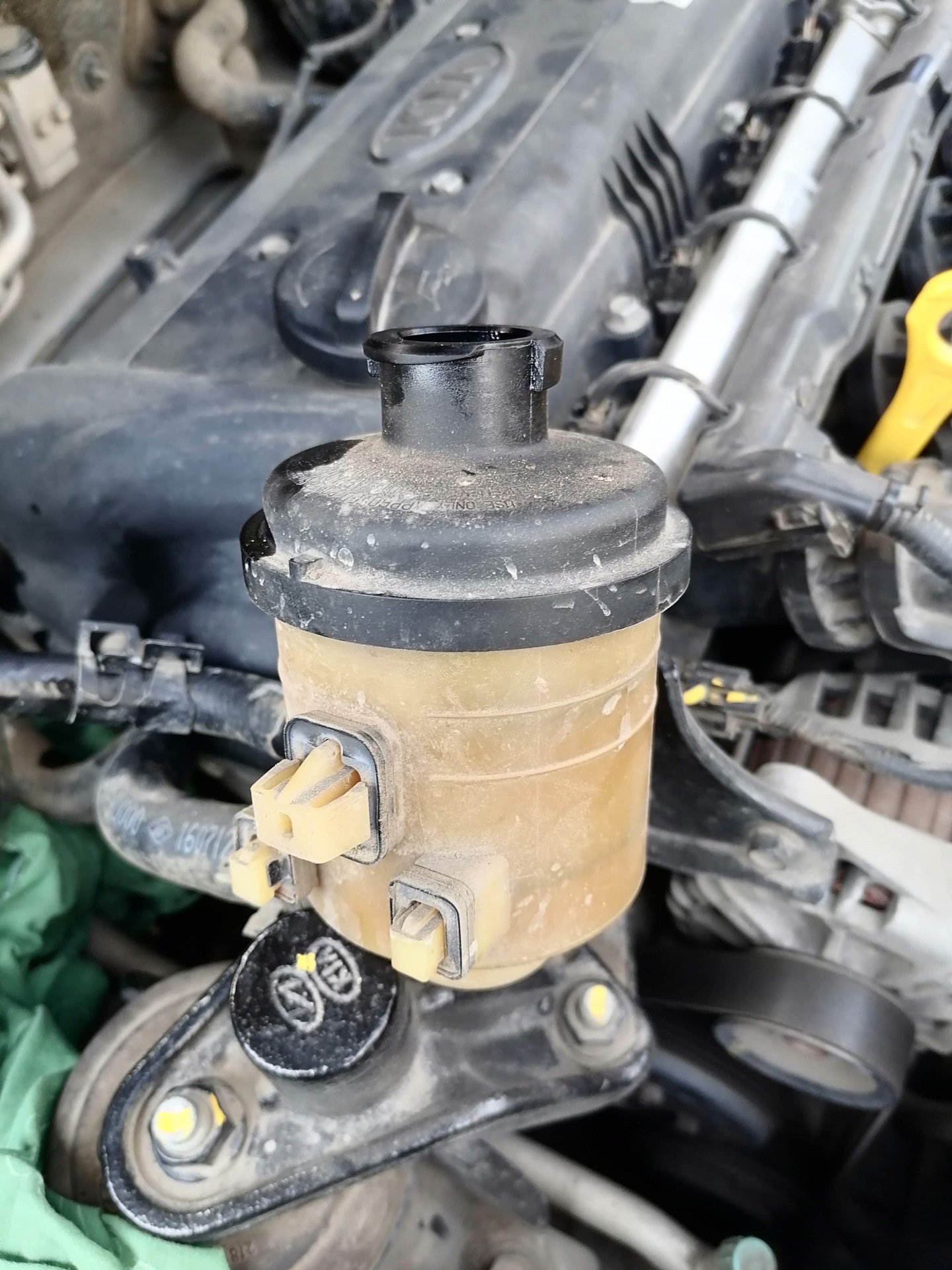

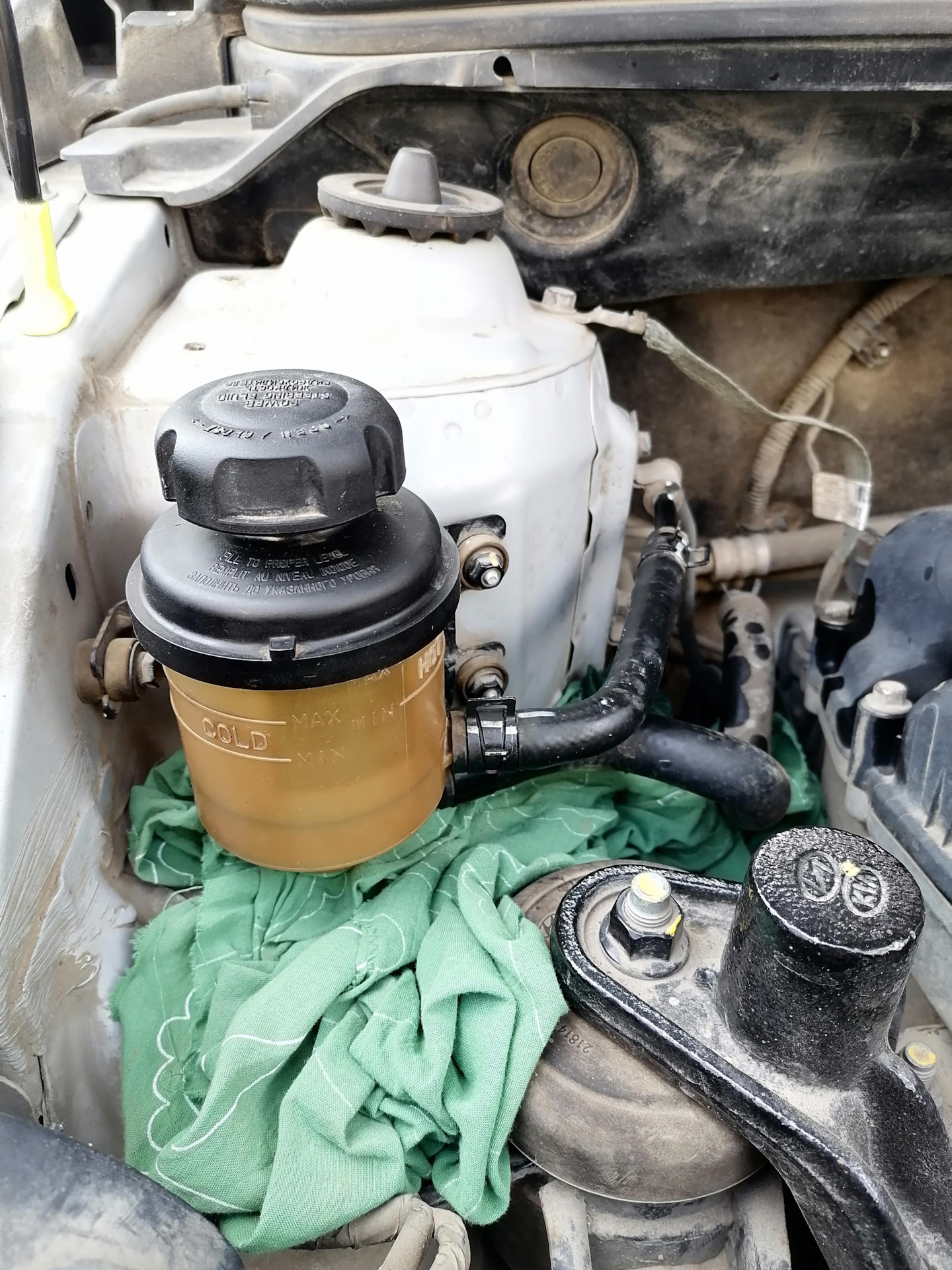

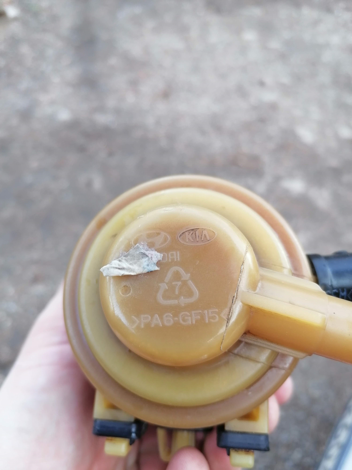

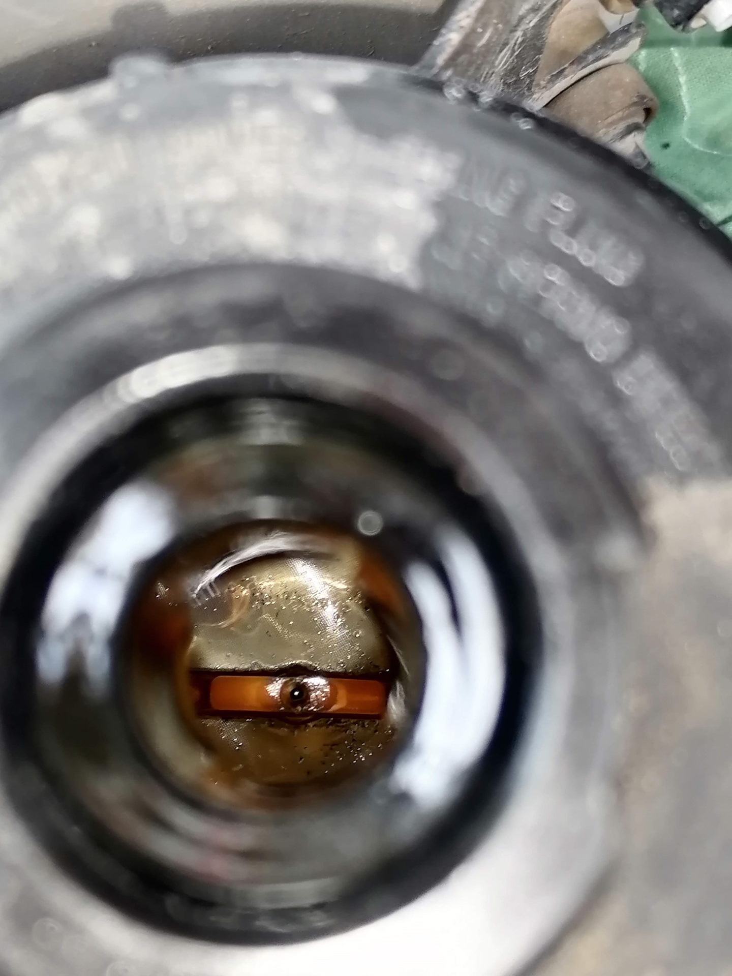

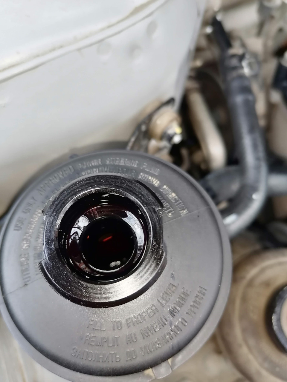

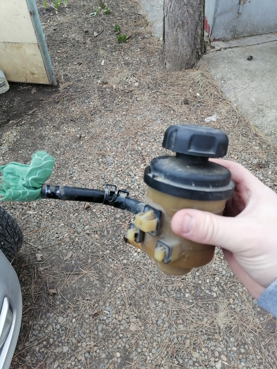

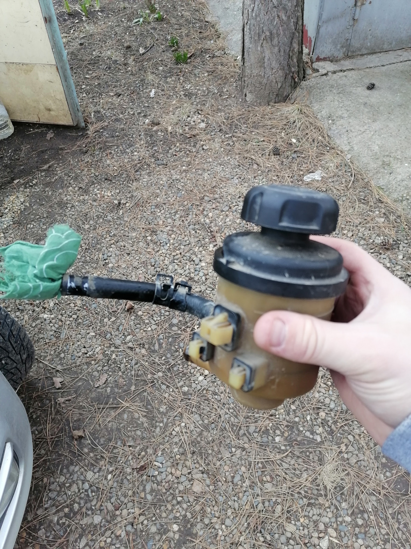

Но это не всё, раз уж я полез — то сниму бачок ГУР.
Хотел купить новый, так как много советов, что сразу менять и его желательно.
Но только аналоги бачка были за 1500 р, не стал покупать.
Снимаем нижний патрубок ведущий в бачку ГУР.
Хомуты отодвигаем плоскогубцами / пассатижами.
В бачке видны на дне фильтра небольшие остатки мусора и срачь.
Промываю на сколько это возможно растворителем / обезжиривателем.
Ну понятно, что там далеко не всё промылось (мол соты не отмыть), ну что ж, как есть.
Далее крепим бачок на место, подсоединяем патрубки.

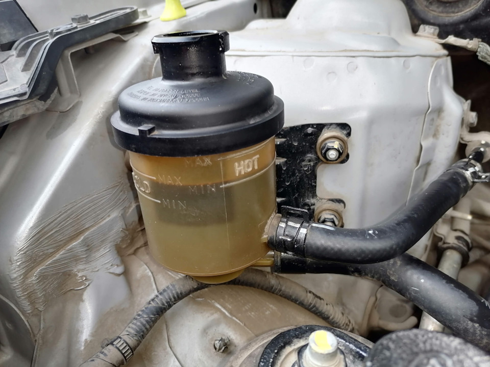

Идём смотрим уровень, на холодную он должен быть по соответствующей метке между min / max
Я подлил немножко, потом ещё покрутил руль.
Смотрим если нужно то подливаем — я налил в общей сложности примерно 700 гр, 200 ушло в промывку пока не покажется родная жидкость, ну а 100 на долив оставил, то есть 1 литра с головой. Вторая банка на запас будет.
Заводим двигатель (важно все вышеописанные манипуляции проводим на заглушенном двигателе)
Слышим жужжание моторчика ГУР — он выгоняет остатки воздуха и прогоняет хорошенько жидкость по кругу.
Подливаю ещё немного, теперь порядок!

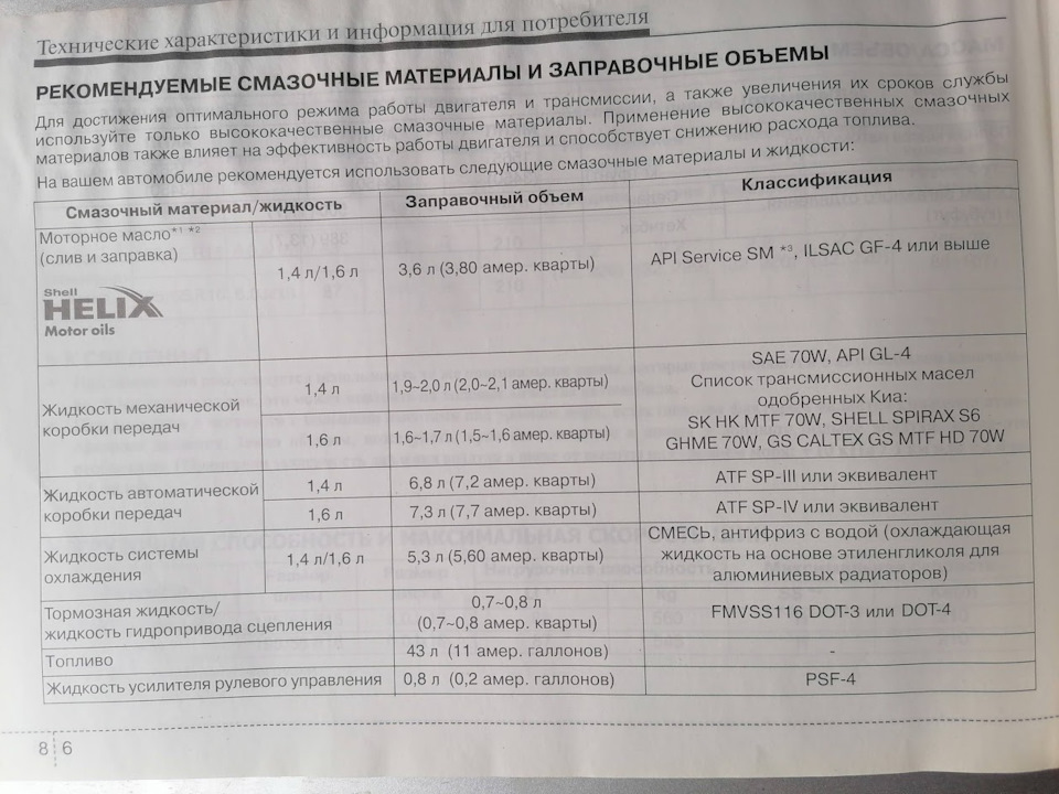

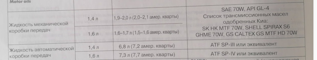

Из сервисной книжки:

Несколько важных слов. Или почему нужно читать книжку по эксплуатации своего авто…
После того как я купил уже 2 банки PSF-3, я перед заменой решил посмотреть, а не показалось ли мне, что у меня PSF-3…
Смотрю в книжку, а там — PSF-4. Зашибись.
Но менять возвращать, потом ещё ждать, я не захотел. За две литрушки синтетики Это 2 700 р, против 1 600 р за полусинтетику…Косарь разница — смешно, но уже дело сделано. Если совсем совесть замучает, поменяю на PSF-4 (но маловероятно, вторая банка уже куплена такой же жижи, жаба душит теперь, поэтому буду её менять годика через полтора наверное на такую же).
Важно! Уважаемые друзья, перед заменой внимательно смотрите книжку по эксплуатации, именно там, указано, какую жидкость в ГУР необходимо заливать.
Я менял на красную (полусинтетика) PSF-3, но есть такая же, только светло-коричневая.
А для машинок позже 2015-го года (примерно, +- и есть исключения) уже шла, как правило, PSF-4 зелёного цвета. Она синтетика уже, для регионов с холодным климатом самое то!
Полусинтетика дешевле, но и менять чаще, плюс холода меньше -25.-30 уже не очень держит.
У меня в книжке самое интересное, что указано PSF-4, но на прошлой замене жидкости у ОД (года два назад) он слил темно красную, ближе к коричневой, залил светло-коричневую PSF-3. Поэтому внимательно, я даже не исключаю, что с завода была PSF-4, потом ОД залил PSF-3 и я теперь поменял её на такую же, только красную. PSF-4 скажу сразу, хотел, но перехотел посмотрел стоимость. Да, может это и мнимая экономия, но в любом случае уже залито. И даже, если у меня была изначально с завода PSF-4 (если верить моей книжке), то я буду одним из счастливчиков (без кавычек), который сделал обратный переход. Кстати, даже где-то встречал, что нельзя с PSF-4 на PSF-3 переходить, но нет ни одного объяснения этому. Почему? Ну чуть гуще полусинь, тяжелее моторчику? Спорно, он вроде достался с прошлых моделей РИО нам. Разве моторное масло мы не льём бывает то полусинь то синь? Не ну кто постоянно льёт синь понятно, а если разные? Вот думаю и тут также, поживём увидим. А в АКПП тут да, у меня четырёхступка — чтолько ATF SP3. SP4 строго противопоказано (она для 6 ступ). Сливать ничего не буду осознанно и целенаправленно, а время покажет. psf-3 я так понял шла раньше на наши машинки, потом уже PSF-4 появилась. Разницы между ними кроме застывания при минусе (полусинь густеет раньше), и цвета я не заметил, и в сети нигде не нашёл. Ещё была версия встречалась, что резинки мол от синтетики хуже им становится, однако это утверждение спорное, сейчас в синтетике есть все необходимые защитные присадки.
Все переходят с PSF3 на PSF4, у меня же вышло наоборот))) Буду подопытный на своих же опытах)), что поделать. А ничего — замена уже сделана, всё будет ровно! Тем более ГУР достались с прошлых поколения КИА, по если не брешет интернет)) и жидкость родная, по крайней мере не ваговская

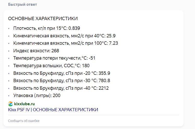

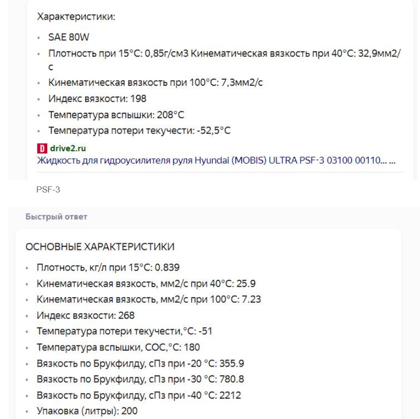

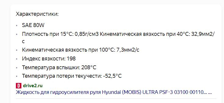

Сравнение показателей трёх жидкостей, ATF SP 3 (для любителей лить в ГУР) PSF-3 и PSF-4

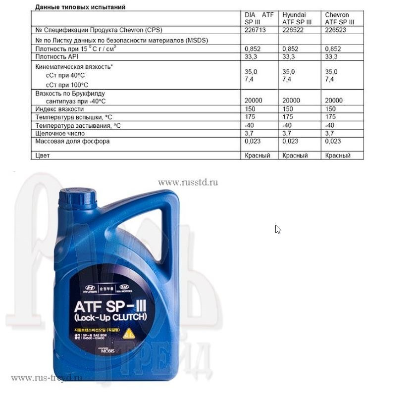

так и не понял — сп3 в гур можно или нет?
) Хороший вопрос. Скажу так: нужно лить то, что указано в сервисной книжке. А там указано что жидкость PSF (для ГУР) нужна.
Лить конечно можно и ATF SP. (но наоборот лить ни в коем случае нельзя, в АКПП только SP, никаких PSF).
Но! У них показатели всё же разные, вязкость разная, и разница в пакете присадок. пс3 для АКПП содержит доп присадки для фрикционов коробки, а в жидкости для ГУР (PSF) этих присадок нет, так как в ГУР нет фрикционов. Вот и наверное, в этом всё отличие (на истину не претендую). Но вязкость уже заставляет задуматься, у пс3 она равна 198, у псф-3 для ГУР — 268. Критичная разница или нет — я не знаю, и не в курсе через сколько она даст о себе знать. И даст ли вообще. Ну идругие показатели на несколько цифр отличаются.
Я не сторонник этого (лить атф в гур), хотя прекрасно понимаю мотив сэкономить (как вариант), например, если осталась сп3 то зачем тратиться ещё на psf.
И немного своих наблюдений — Жидкость пс3 красная, запах отчётливый трансмиссионный. У жидкости псф-3 (ГУР) тоже красный цвет (но не всегда), и запах такой же. Но лучше брать то, что всё таки заточено под деталь или узел, если это гур, то PSF жидкости, если коробка, то ATF.
Встречал людей, которые лили всё подряд, и минералку от остатков в механическую коробку, и другие жидкости.
Заодно краткие выводы тезисно выделю по поводу psf3 и psf4:
На форумах разных долго читал, было всякое, люди делали замену после psf3 лили psf4, и наоборот. Негатива в обоих случаях не встретил, но, выделил вот такие моменты:
— PSF3 полусинтетика, использовалась в машинах 2-го поколения киа и хендэ, в основном.
— если верить мурзилкам в интернете и форумам (а я думаю верить нужно) — 3-му поколению наших машин досталась система ГУР от 2-го (но утверждать не берусь опять же — это только мнение других в сети)
— далее, много записей встречал тут, что при минус -25, а то и у некоторых при -20, отмечалась тяжелая работа руля, а также встречал случаи при морозе около -30 — выдавливало патрубки (но! тут важно, мало ли — может паленка PSF3 была, я утверждать не берусь, но то что такие факты были — это точно)
— PSF4 дороже, но синтетика чистая, морозы до -52 (по мануалам) не страшны. У
— замена PSF3 нужна чаще, чем PSF4
— родная PSF3 для киа идёт в двух цветах (красная, коричневая)
— PSF4 только зелёная (родная киа)
— цена PSF3 в 1.5 раза дешевле (но и менять чаще)
— в сети встречал ещё разные воздействия на патрубки ГУР (синтетика что ли агрессивнее для них, но это так мысли вслух, нужны факты)
