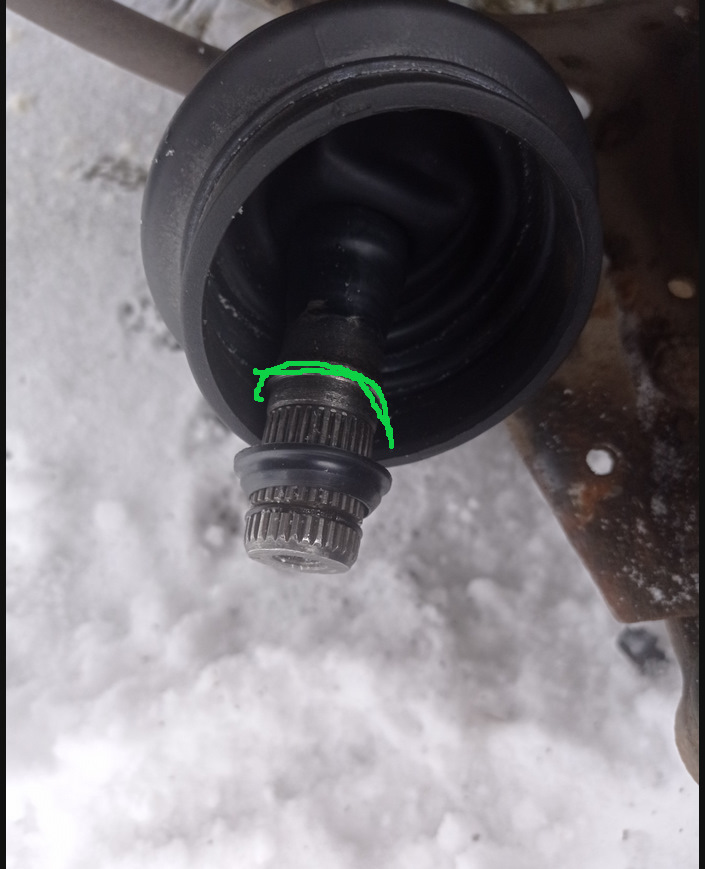

Я в один день установил шрус и собрал подвеску. Затруднения могут возникнуть во время протаскивания пыльника шруса на приводной вал. И может не с первого раза воткнуться обратно шаровая опора в кулак.
Для этого мы шлифуем обе части и отверстие, и саму головку тоже.
Что-то я отступился от сути😄
Я купил шрус в сборе фирмы miles. Говорят походят…
Но вам, мой читатель, рекомендую брать kroner, metelli.
Чтобы легко установить мы меняем стопорное кольцо и снимаем старое пластиковое конусообразное.
На место ставим новое стопорное и напяливаем поверх него пластиковое
Дальше напяливаем на шлицы шрус, набитый смазкой и вбиваем, не стесняемся. Лично я не закусил кольцо все легко и четко установилось, смазка полностью выработана)

На полуоси нет пружинистой прокладки(упора)).
Ну-с… И так старый шрус без пружинистой прокладки робил)
