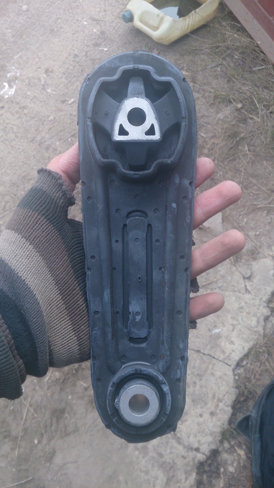

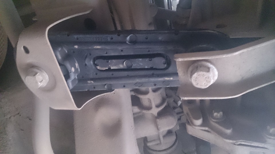

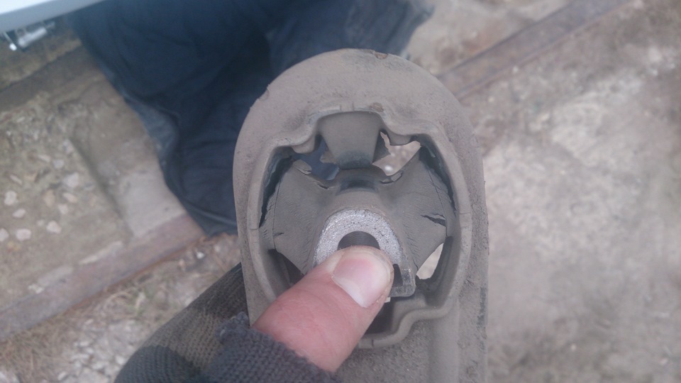

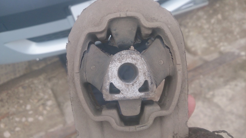

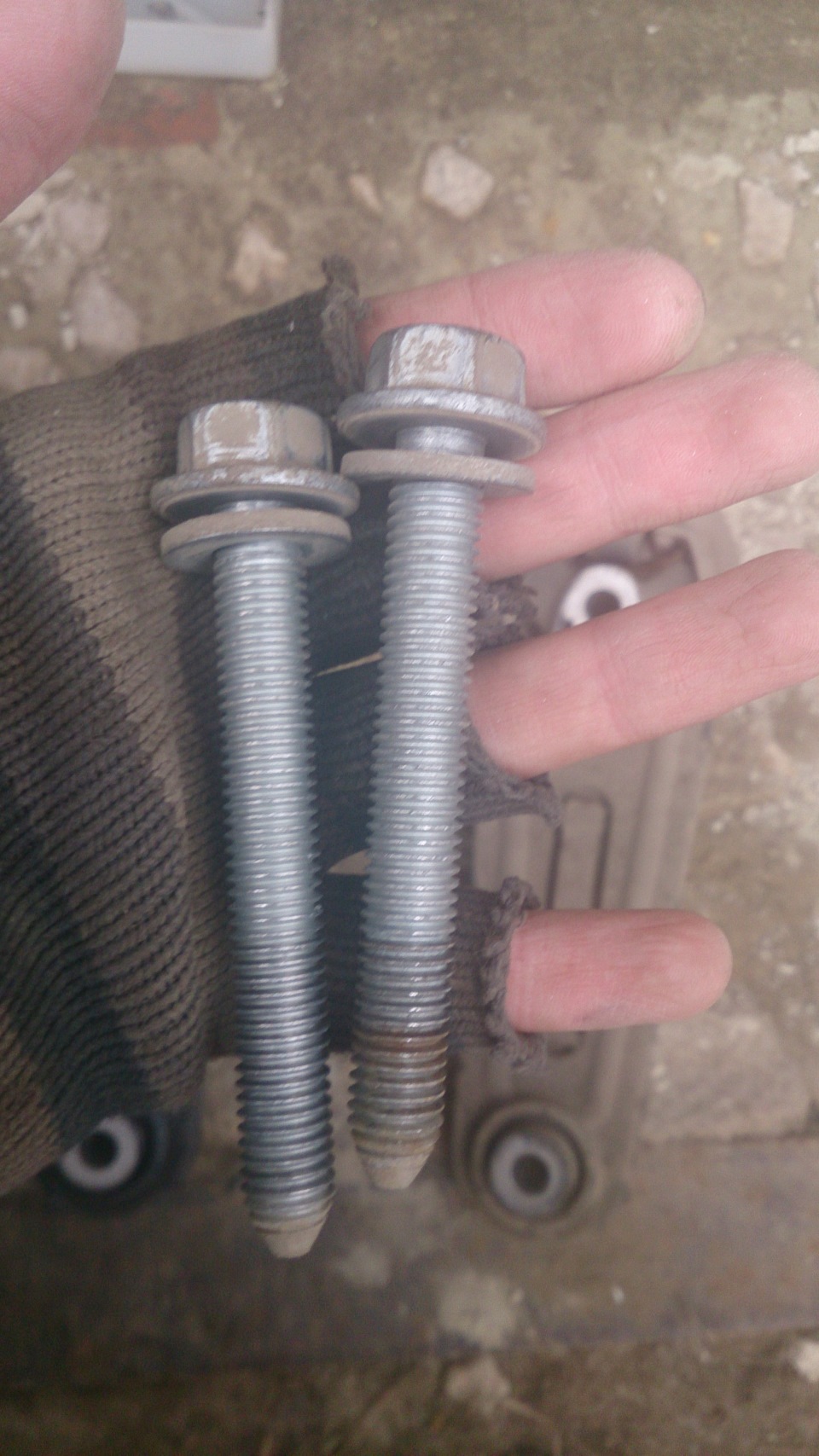

Еще с прошлого года было сильное подозрение что нижняя опора заметно подизносилась.

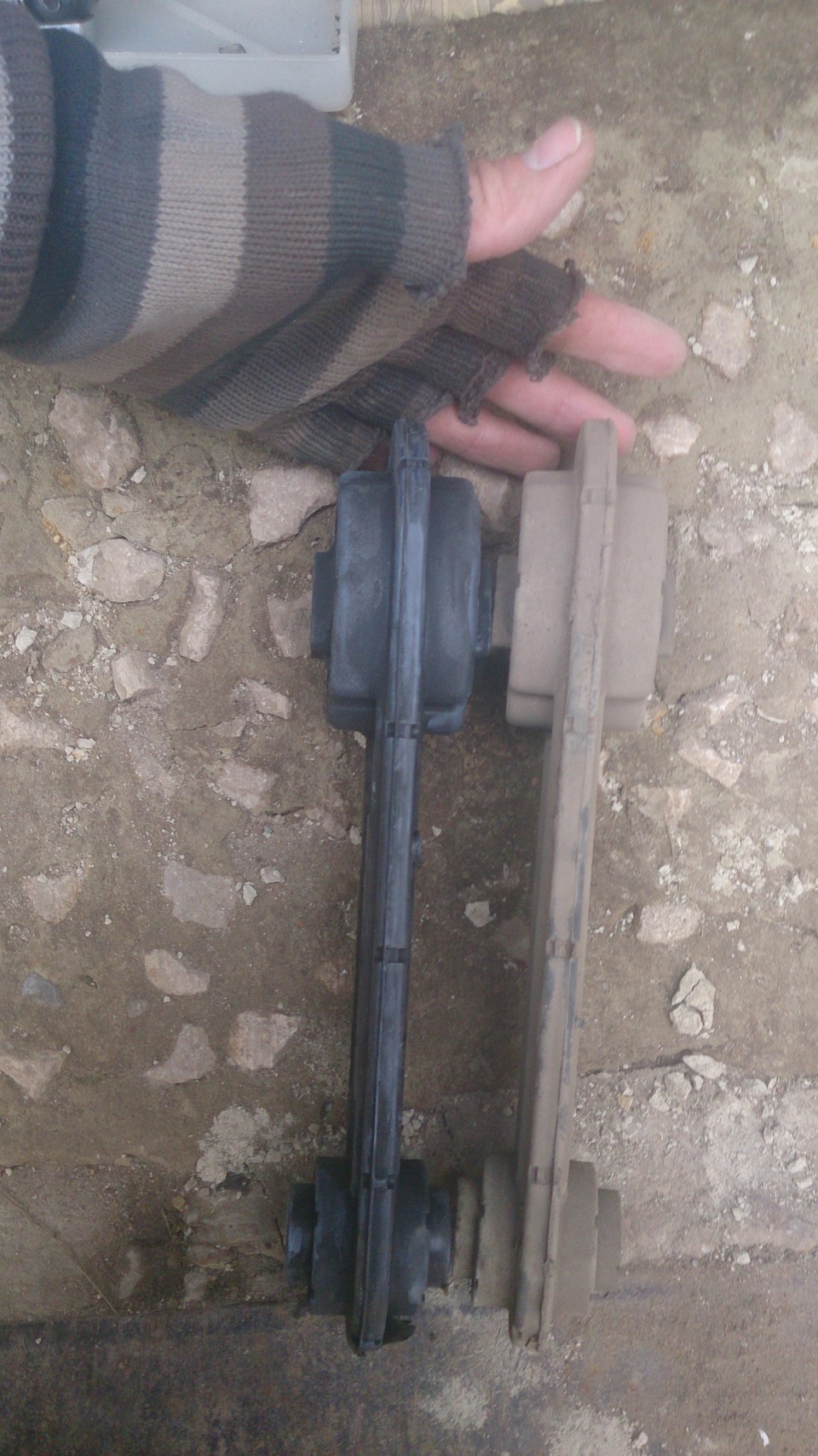

На замену выбрал зарекомендовавший в других узлах Lemforder.
Поддомкратил машину, что бы можно было лечь под мотор, головкой на 18 с мощным рычагом ослабил и вывернул два болта крепления.

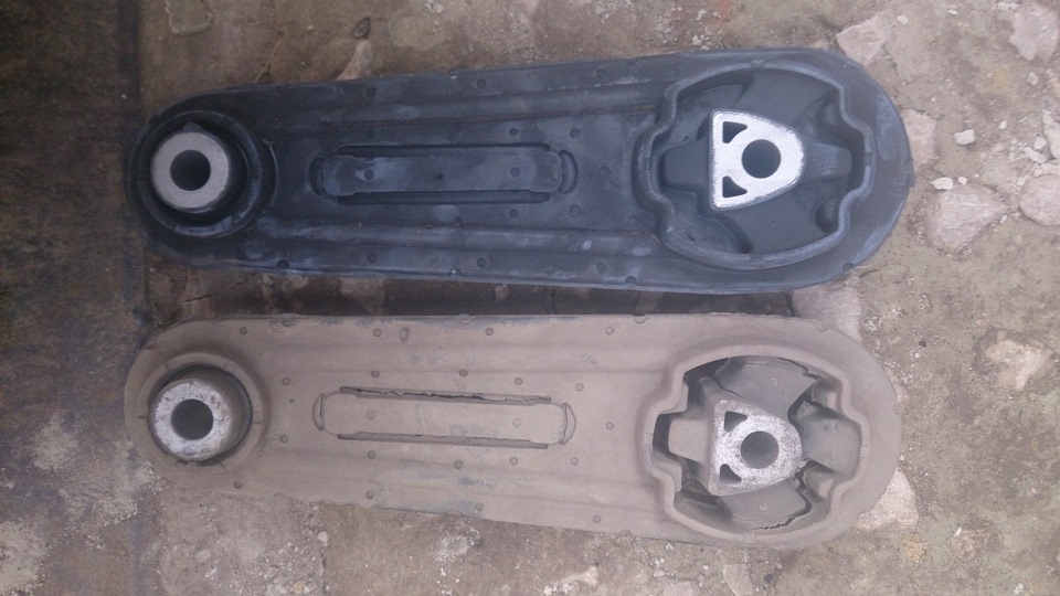

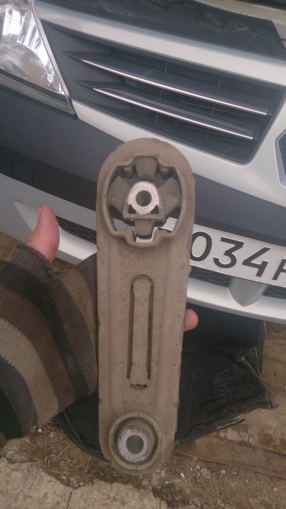

Старая опора с легким покачиванием легко вынулась в сторону глушителя.

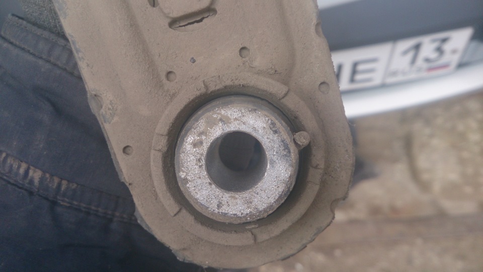

Износ налицо, демпферная часть легко шатается пальцем, не говоря уже про нагрузки от ДВС.
Вставил новую опору, наживил оба болта, для этого немного подталкивал рукой двигатель, что бы совпали отверстия.
Затянул с усилием 110 Нм.
Визуально стало меньше вибрации, как на слух, так и на ручке КПП. Стали четче, жестче включения. Более полные ощущения отпишу позже.
