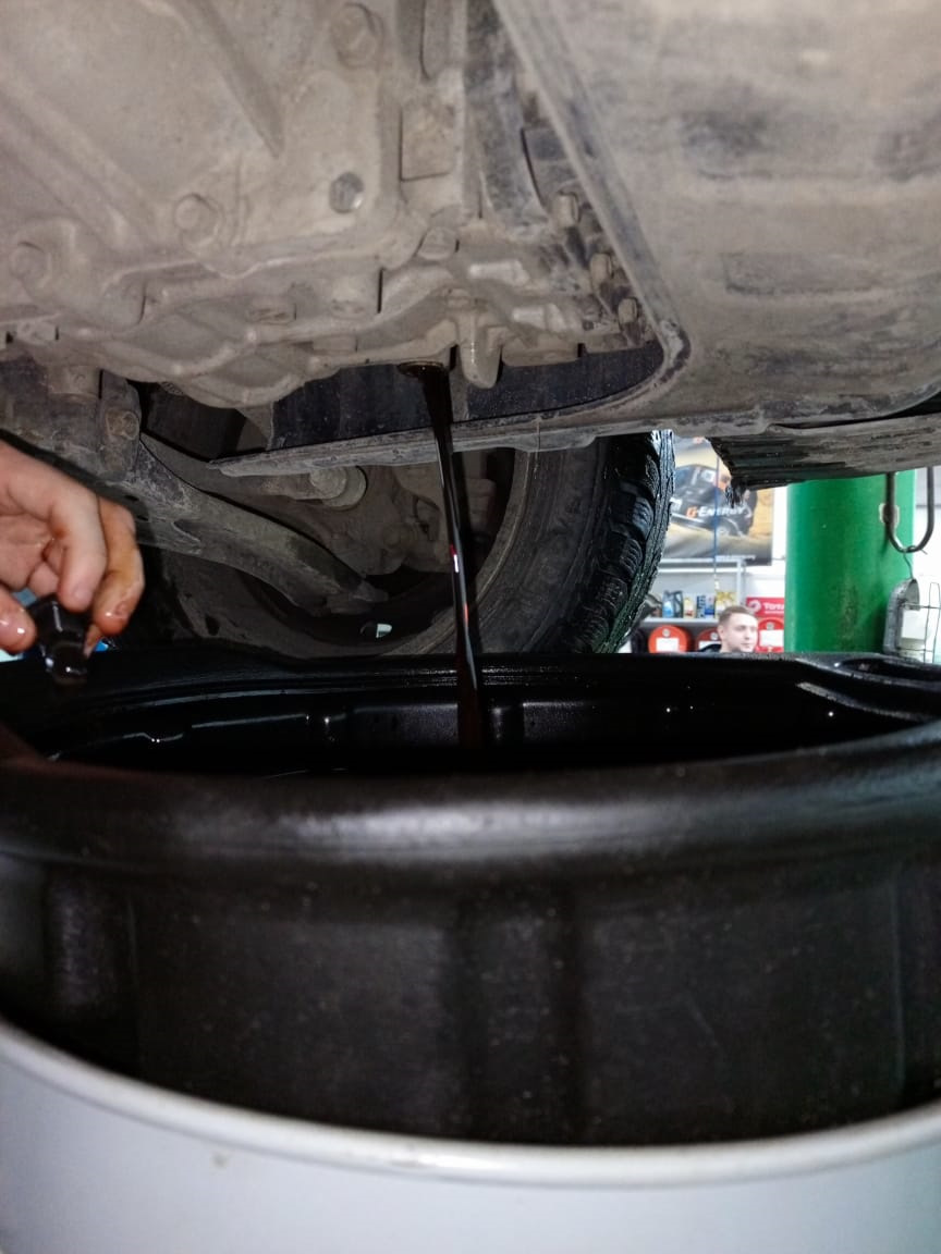

Пробег 100.000 решил обновить масло, пообщался со специалистом мне сказали что 4л SP-4 хватит для данной процедуры . Машина областная не видела пробок и основной пробег трасса, после замены и выставления уровня масло стало светлым и ближайшие 30-40 тыс. можно не приезжать .
Комментарии 6
Я на полную замену при 115 000 км покупал 3шт/4-х литровки, все они и ушли, часть на промывку. Меняли аппаратом. Полет нормальный нет пинков и т.п.
У меня и до этого идеально работа, сейчас рычаг стал ещё легче перемещаться.
Замена 4 литров это для успокоения души что масло в коробке не совсем старое…
В следующий раз лучше сразу 9-10 литров менять, процесс не сложный…
я на полную замену при 105 000 км покупал 2 4-х литровки, все они и ушли, часть на промывку. Меняли без аппарата, не рекомендовали аппаратом на таком пробеге. Брал родную КИА / Хёндэ ATF SP-3, заодно и антифриз поменял, хотя ему ещё бегат ьможно было тыщ 20 минимум ещё, лонглайф залит был CROWN LLC A110, супер вещь конечно, но такой уже не нашёл в магазинах, а ждать не было желания и времени, залил POAT Felix JDM
4 ступка ?
да, 4-х
