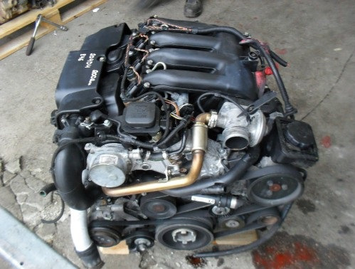

Может кто знает. Можно ли поставить М47 двухлитровый (M47TU2D20) двигатель на Е46 от БМВ Е60 или Е90?
Есть некоторые нюансы?
Механическая коробка передач.

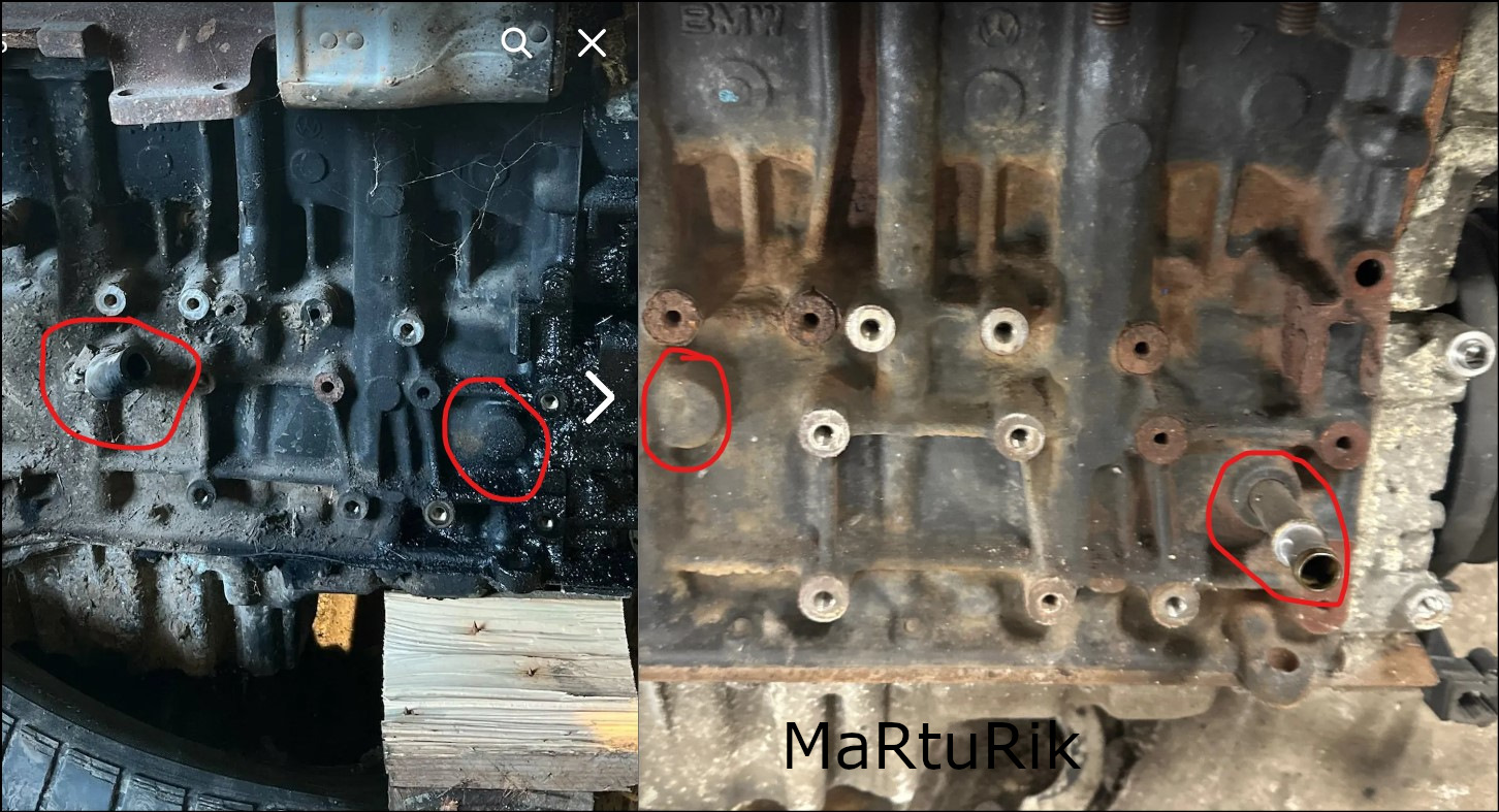

Есть нюансы, сейчас столкнулся с этим. Взял мотор от е87. Ту2 без турбины форс гены и компрессора, остальное есть. Крышка немного другая. Тут думать нечего, если есть руки и голова то нечего сложного. Снимаешь клапанку, откручтваешь нижнию крышку гроба, меняешь на свою. Перед этим сверлишь на отливах доп отверстия, которых там не хватает для установки натяжителя, гены. Там всё видно, по моей крышке. Есть нюанс ещё. Турбина стоит ближе к передней части двигателя. Меняешь коллектор на свой. Момень, масло сливочное тоже впереди. Снимаешь поддон, этот слив убираешь, как уберешь не знаю, я просто закрутил штуцер. С своего родного двигателя смотришь где маслослив, там намечаешь и сверлишь отвертие, туда или штуцер или трубку с конусной резьбой. И Вуаля. С электрикой проблем возникнуть не должно. Ставишь свою навеску и косу. Или как я сделал, купил кому с этого мотора, а он 6года, коса новая прям. Где у меня провода уже отбивали своё, меняю их(перепиновывал) .Как то так.

Расположение навесного разное, сам блок немного такой. Меня двигатель на е46, купили от х3, не помню точно что не подошло, но точно отвозили обратно и меняли на м47н
Оба двигателя М47н. От которого x3 хотели поставить?
Мы не хотели именно именно от х3 поставить, просто на продали более новый столбик который стоял уже у е90 и х3. Там расположение шкивов и навесного отличается от того что на е46 стоит. У нас двигатель 2002 года стоял, а продали нам 2009. Вот номер столбика вспомнить не могу
