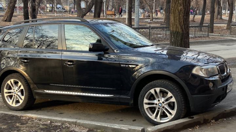

Как-то заехав на шиномонтаж подкачать колеса, обнаружилось, что задние покрышки протерлись по внутреннему радиусу (кривой развал схавал резину). Тут же были приобретены два бу баллона в том же радиусе, НО с другими шириной и высотой. По итогу задние колеса получились больше передних, но этого я пока не знал и поехал дальше. Поездив какое-то время, я заметил, что при вывороте передних колес в крайнее положение, правое переднее колесо как будто подзакусывает, при езде по прямой все было ок. Не уделил этому должного внимания. Но как-то раз сильно закусило колесо, пошли ужасные хрустящие звуки и машину повело вправо. Хорошо, скорость была низкой. Доехав до сервиса, выяснилось, что заклинивает шрус в правом переднем приводе.

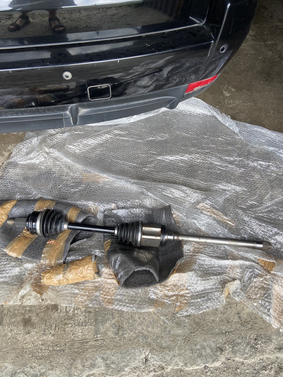

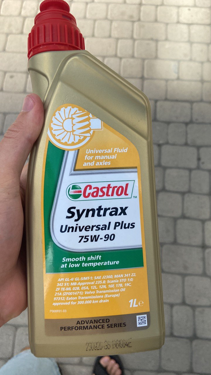

С товарищем подкинули новый привод и подлили масло в редуктор.
Но это не помогло, гремящий звук остался.

Редуктору пришел конец.масло в нем явно никто не менял, так предположение, ну и время, совокупность этого.
