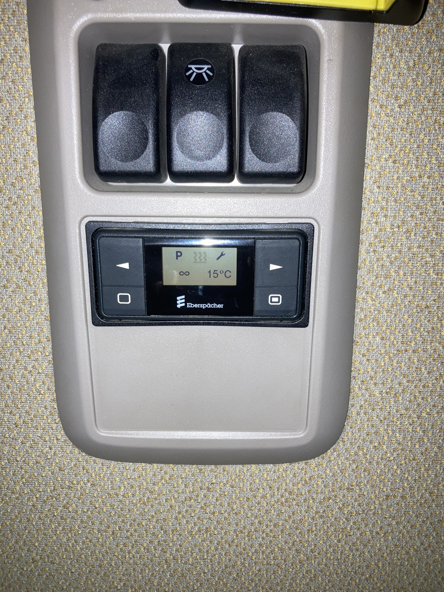

После начала поездок в Турцию и окончанием лета, с наступлением прохладных ночей — вскрывается одна не совсем приятная особенность.
На определенных высотах эбер не хочет стабильно или совсем работать.
Когда первый раз с этим столкнулся, можно было подумать, что просто пришел песец горелке. Так как машине уже три с лишним года и в автономку не залазили вообще.
Но… ехали в двоем. Я и коллега на Вольво, с не штатно установленным, точно таким же эбером.
Проходили границу между Грузией и Турцией, переход Акташ. Располагается на высоте в 1800 метров над уровнем моря. Граница интересная. Можно и за три часа проскочить. Можно и трое суток протолкаться.
Оба эбера категорически отказывались стабильно работать на этой высоте.
Оно и понятно. Физика. Высота. Разряженный воздух. Штатный пульт у меня выплевывал ошибку по перегреву.
Блин, но это же жопа… впереди осень и зима! Как жить то?

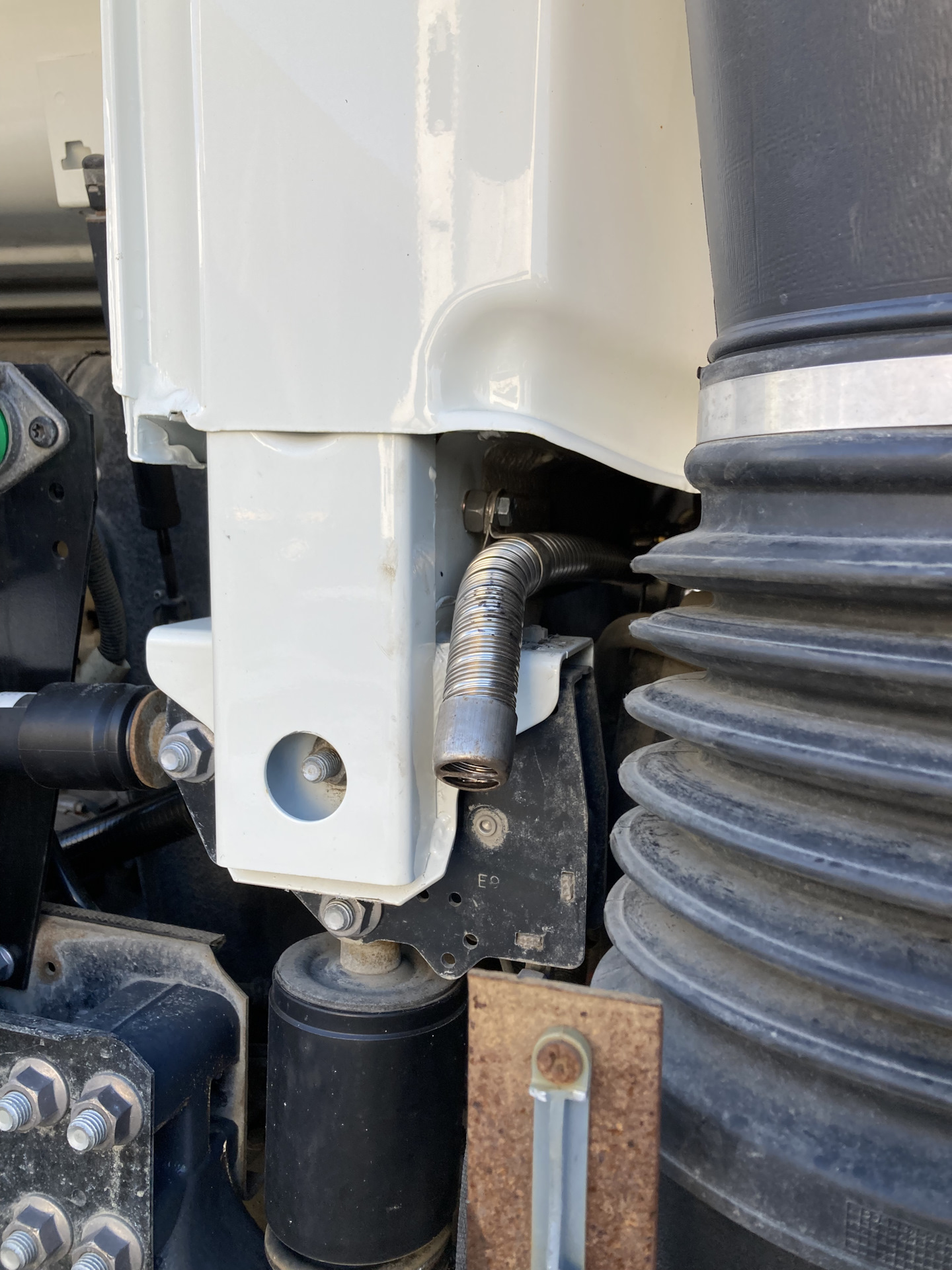

Так же сразу была проведена замена выхлопной трубы автономки. С завода она идет длинная и вдоль крыла. Но оригинальную на замену продают отрезком длинной всего один метр.
Пришлось пустить ее вдоль лонжерона кабины. И то хватило, при условии вставленного глушителя. А так три отверстия и три резьбовые заклепки и времени 30 минут.

До переделки в горах, когда в аут уходила выдавала ошибку по перегреву. Мало кислорода, много топлива. После запуска и выхода на обороты срабатывал датчик перегрева.
Сейчас в горах на обогрев забирает холодный воздух с улицы. Запускаю и держу ее на малых оборотах, не даю ей максимум температуры. Вот и весь секрет.
При поездка по обычной местности забор воздуха на обогрев осуществляется по штатной схеме, из кабины.

После произведенных доработок, отъездил остаток прошлой зимы и начало этой. Все работает.
Единственное что теперь ее нужно запускать с малых оборотов. Имеется ввиду ручка громкости термостата если простой пульт.
В моем случае стоит Easy Start Timer.
Если раньше при первом запуске там выставлена температура 21 градус.
Теперь приходится порог температуры при старте выставлять 14 градусов.
И уже потом по обстоятельствам играть в плюс или минус.
