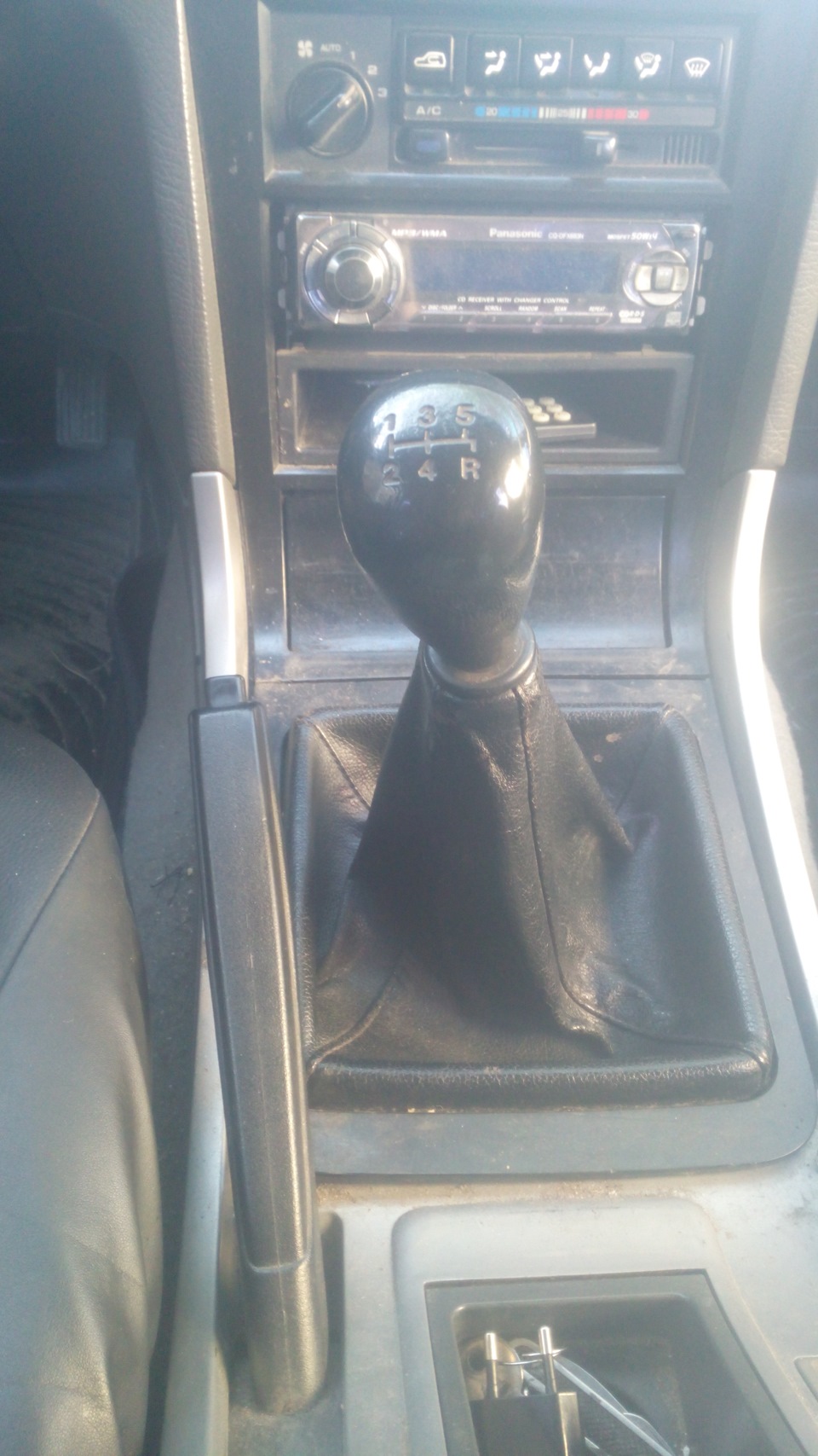

Со временем эта проблема достала и меня — рычаг МКПП упирается в ручник и не включается первая передача да и разбег рычага тоже не радует. Решено будем лечить — но только как :

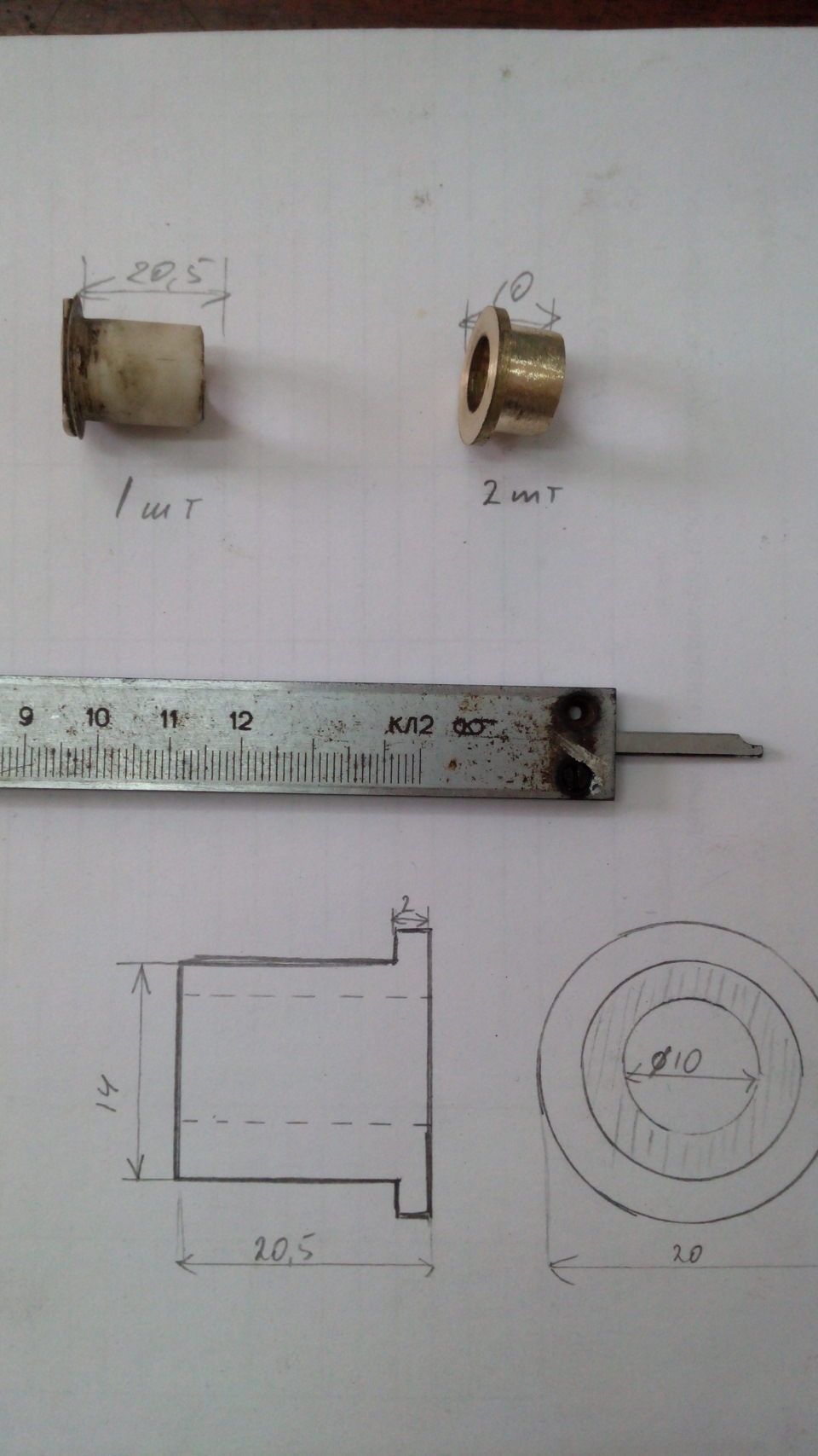

вариант № 3 — снимаем втулки (снимал на эстакаде, не проблема) и несём к знакомому токарю, за чашкой "крепкого" кофе объясняем что нужны точно такие же втулки только латунные всего три штуки : одна длиной
20.5 мм и две 10 мм диаметры одинаковые и всё …
Через пол часа ремонт окончен ! Рычаг стоит как новый переключения передач чёткое, даже как то не привычно.Так что это лечится и не накладно…

Снимать кулису не надо, менял на месте — снял стопор с пальца вытащил палец затем втулку, вставил новую втулку, почистил и поставил обратно палец и зашплинтовал — вот и всё…
Дольше писал чем лечил.
