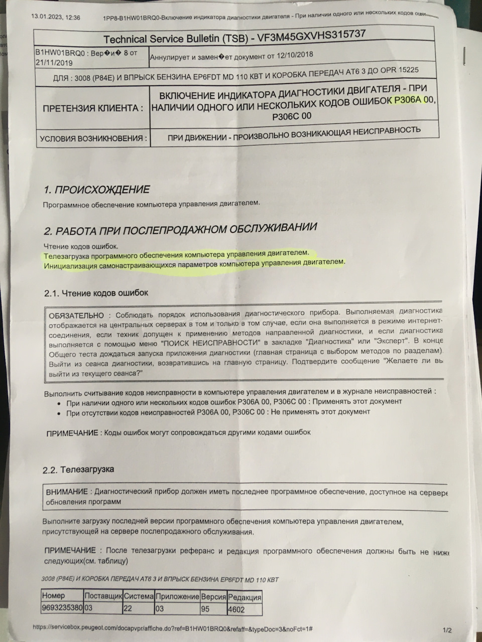

На следующий день после покупки выскочил чек на приборке.
Машина потребовала срочно явится в сервис, при этом никаких признаков неполадки не просматривалось. При ускорении и на ХХ машина работала без перебоев.
Решил проверить ошибку obd2 сканером. Ошибка p306a.
(Тут то я и увидел, что ошибку скидывали несколько км назад.)
Поиск по интернету не дал точных результатов, кроме успокоения, что раз никто не пишет про писца, то это не так страшно. Поэтому решил написать здесь — вдруг кому пригодится
Т.к. никаких неудобств ошибка не доставляла, то решил дождаться первого после покупки ТО и там посмотреть.
Когда я приехал на ТО в "Авто Рандеву", то там новость об ошибке встретили абсолютно спокойно и послали меня… к дилеру на перепрошивку мозгов, попутно вручив TSB и успокоив, что это не поломка, а мелкая досадность.
На перепрошивку отправился в Фаворит Моторс, где в назначенное время (даже раньше) машину приняли, помыли, перепрошили и пожелали счастливого пути. На всё-провсё 2-3 часа с дорогой.
И тут похвалю мастеров "Авто Рандеву" и "Фаворит Моторс", которые в процессе приобретения авто оказывали техническую поддержку, консультировали по телефону и терпели глупые вопросы.

Проверено: ошибка сама пропадает. Так что заворачиваться не стоит, если машина ведет себя нормально! Если глаз режет, просто скинуть ошибку.
Я скидывал ошибку. Через время снова выскакивала. С момента обновления больше не появлялась, заправляю машину на любой заправке.

Но раз выпустили TSD, то такого быть не должно.
Вот весь в чём прикол.
У вас машина не гарантийная и после обращения к официалам вам выдали бумажки.
У меня гарантийная, и после обращения по гарантии на замену блока bpga — сгорел пред 60А на вентилятор ( вот странно — блок с предами, но они не меняются, только блок целиком) и по гарантии, ждал месяц поменяли блок и вентилятор.
Не дали никакой бумажки. Это недавнее распоряжение PSA — при гарантийном обращении ничего не выдавать. Типа внутренние документы. Потом стал узнавать — можно получить, но только после письменного заявления.
Машина не гарантийная, но я как-то даже не заморачивался на тему что должны выдать. Но какое то подтверждение они дать должны. Это же прошивка, её не покажешь — вот, новая!
И второе, у них в базе где-то вся история должна хранится на авто. Я в Опель в своё время получал.
