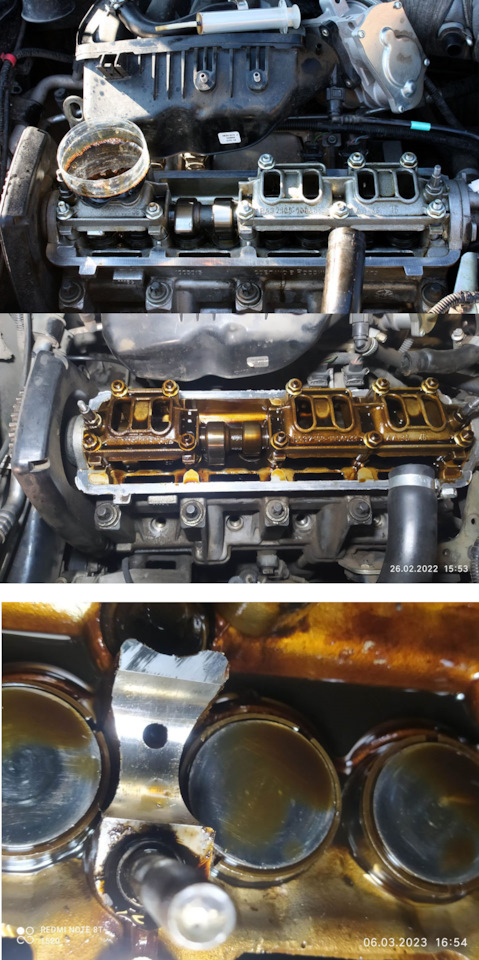

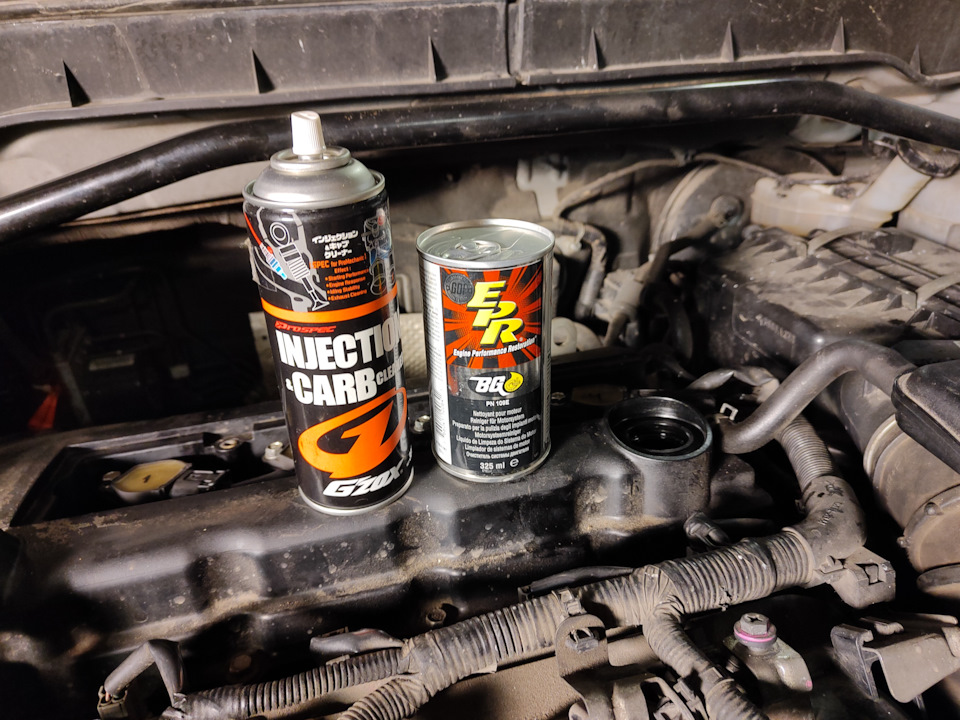

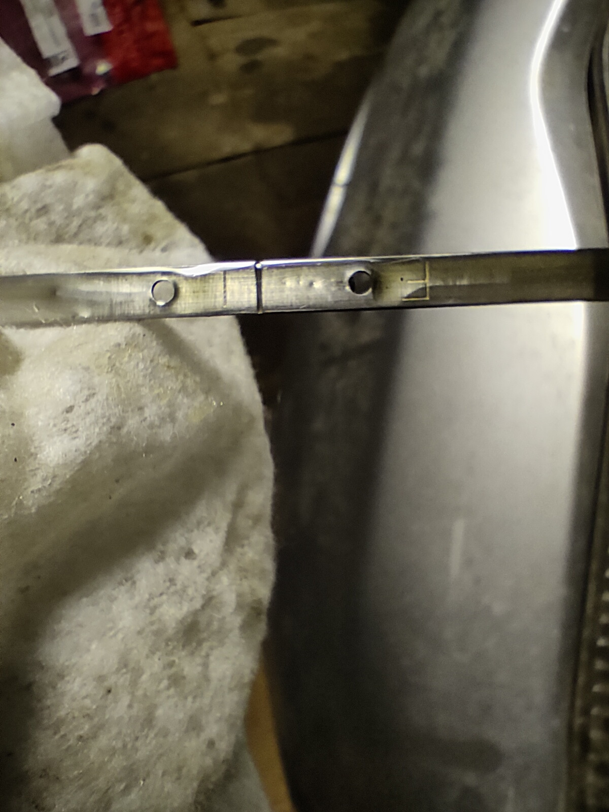

Продолжу тему промывок. В этот раз решил попробовать БГ и гзокс (расхода масла нет. для профилактики и интереса)

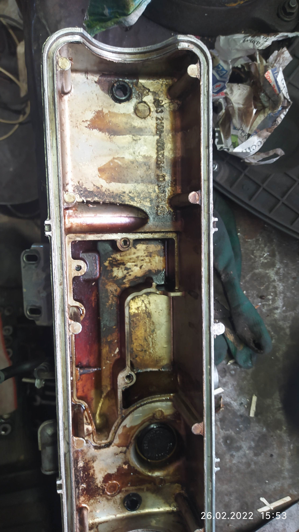

перед самой заливкой крышку не снимал. Снимал ее месяца за 1,5 до этого, когда регулировал клапана

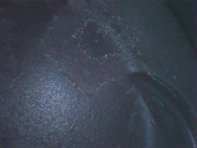

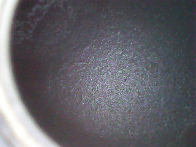

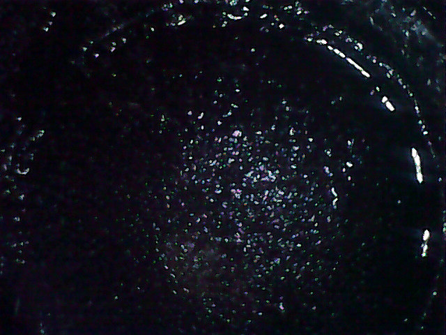

Сначала решил гзокс задуть, на улице конец ноября, в гараже и на улице ковыряться некомфортно было. Терпения хватило только около 2 часов подержать гзокс в цилиндрах, не шевеля их.

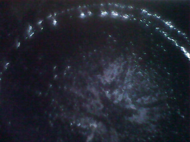

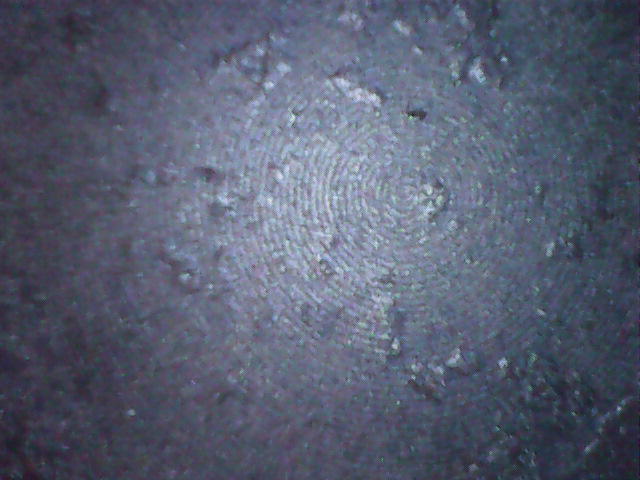

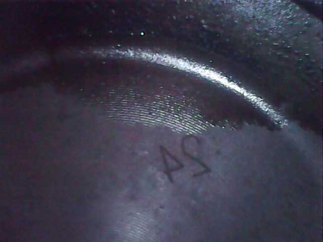

Есть алишная камера для смартфона с шакальским качеством, но и там видно, что пена работает. Гзокс мне понравился, будет тепло еще раз сделаю но уже на ночь и по всем правилам.
Видно, что в цилиндрах сухо но есть нагар
В процессе все это дело поднимается и отходит
И после смотрим, что получилось

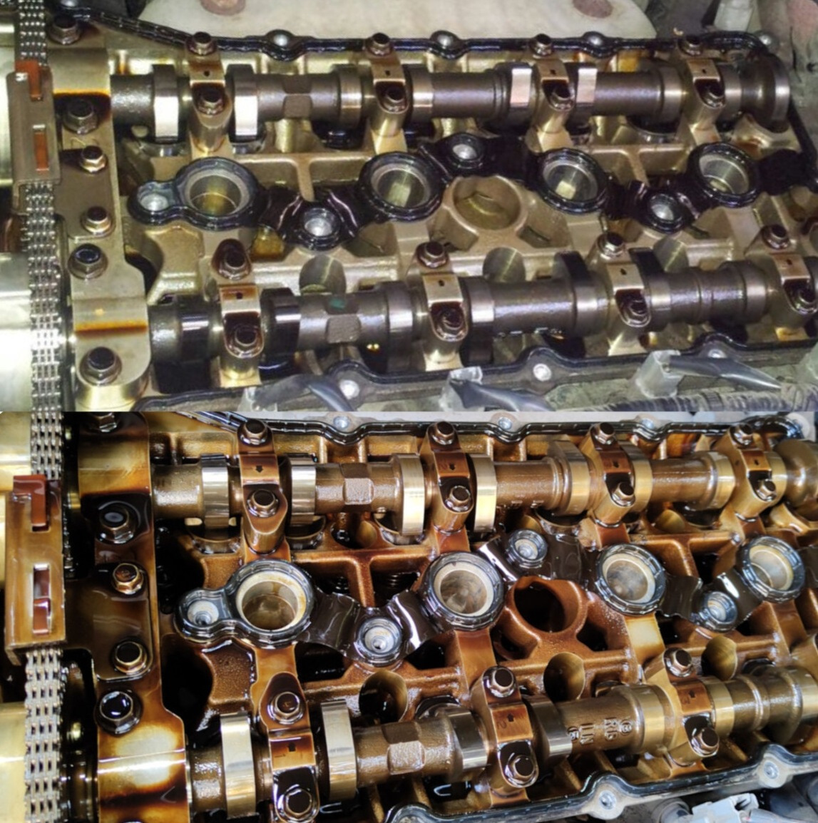

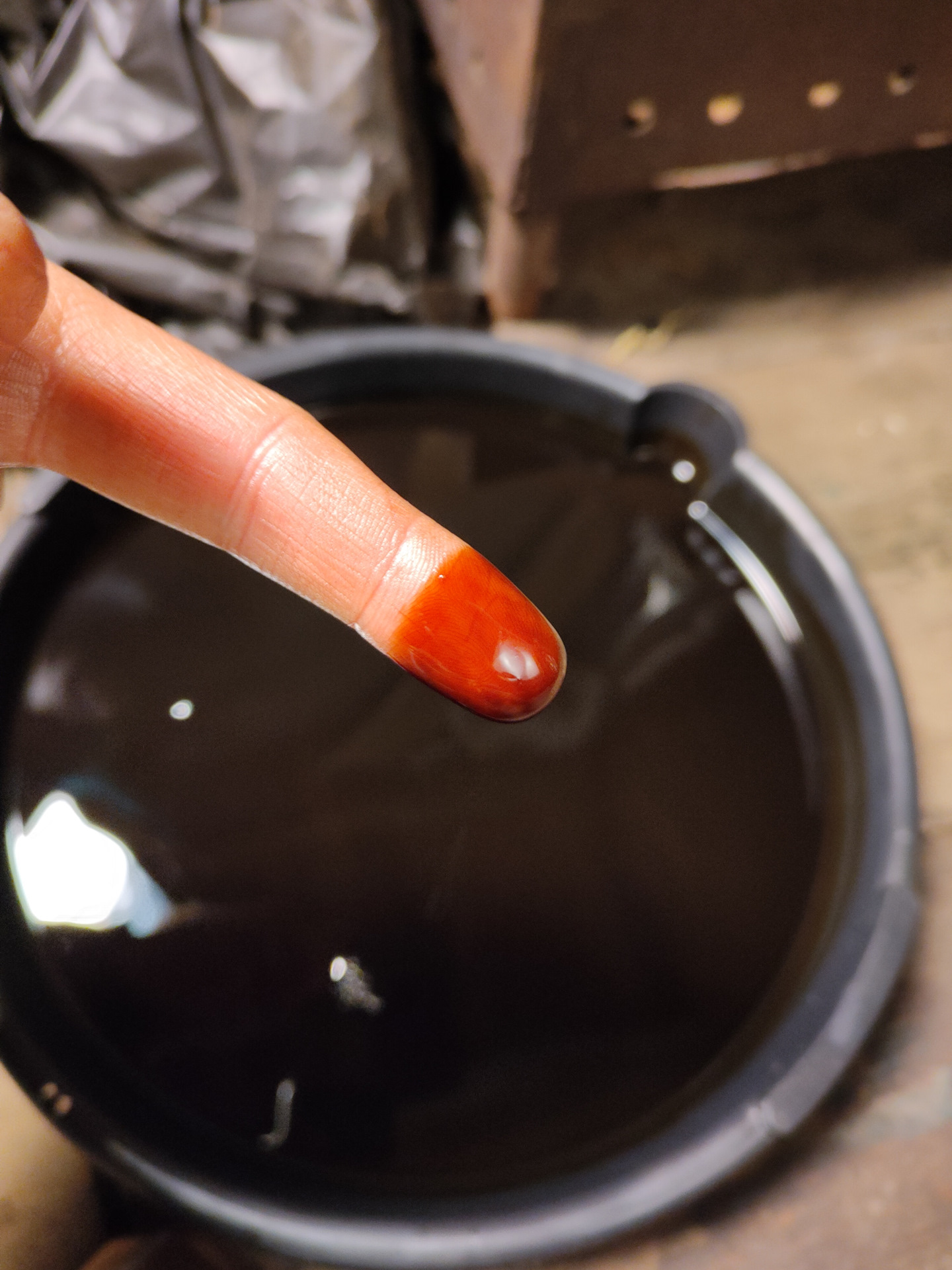

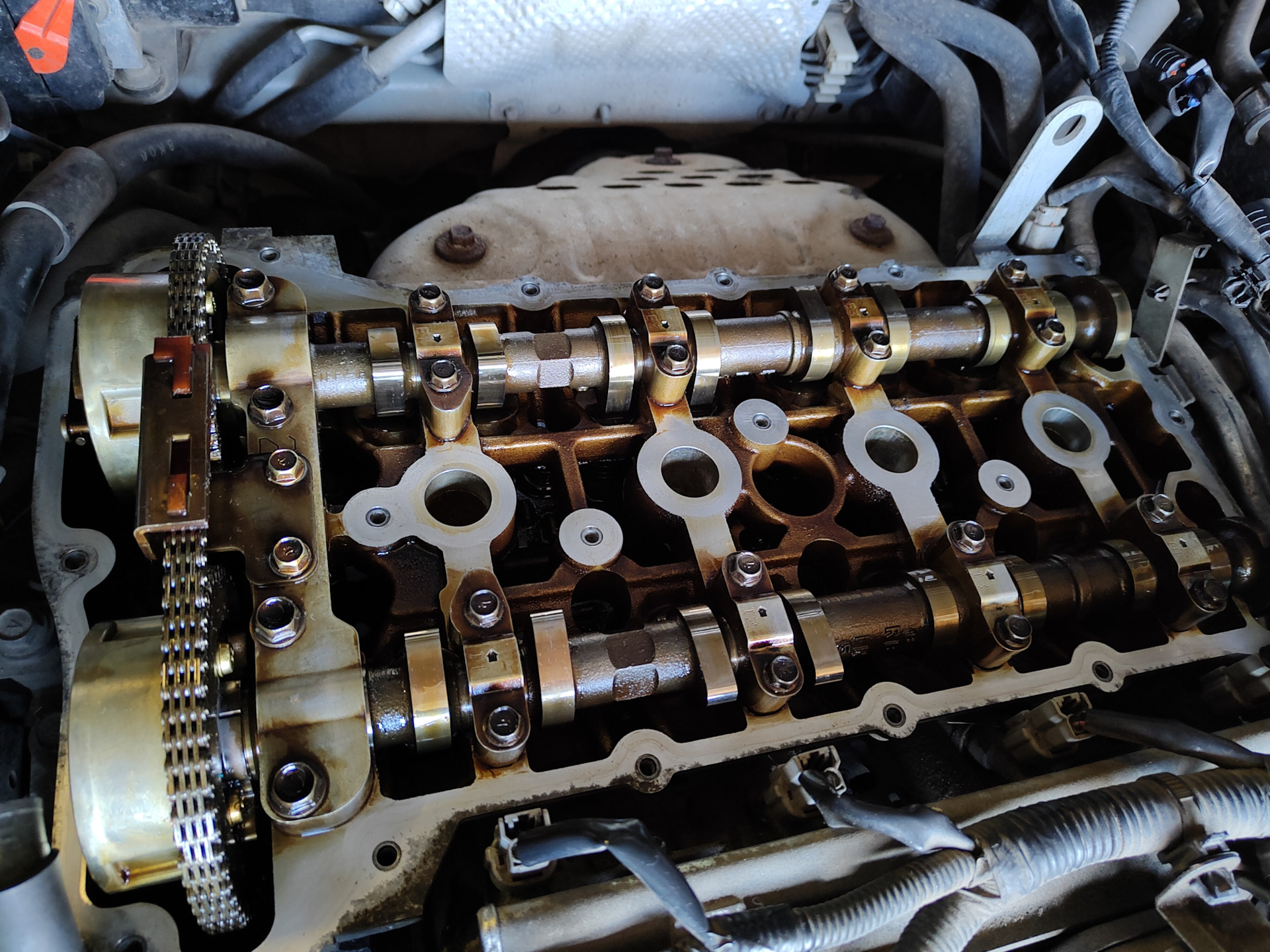

Возвращаемся к BG
Заливаем, даем поработать по инструкции.

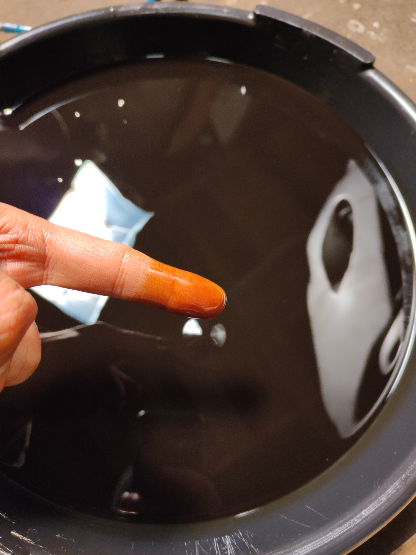

Затем сливаем

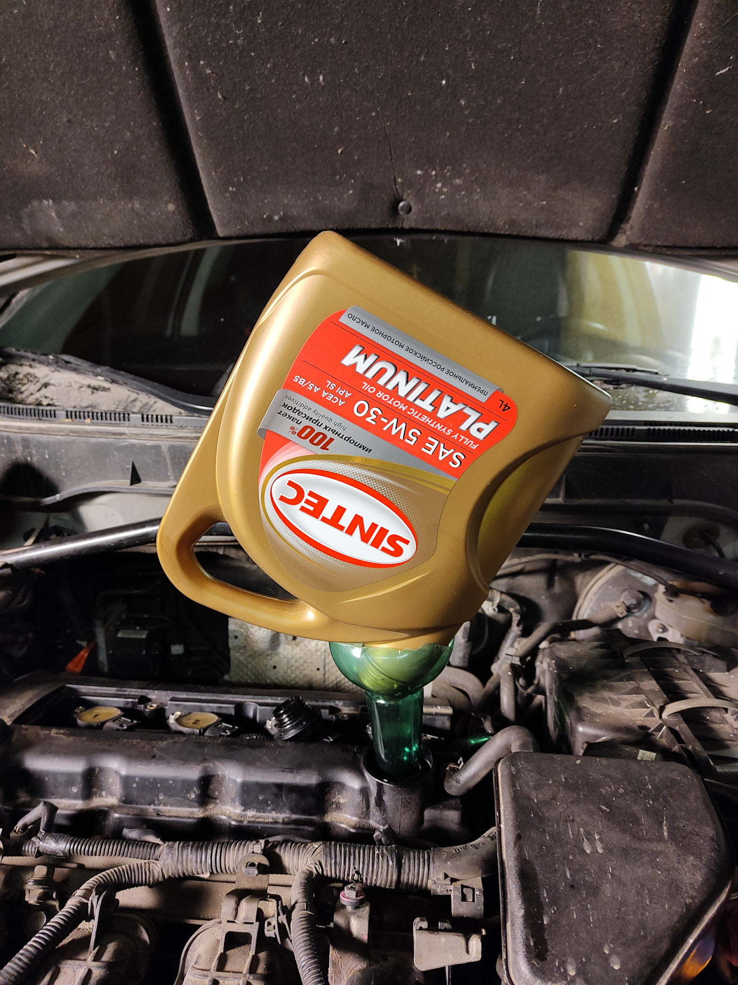

Заливаем "промывочное" масло, я купил синтек
проехал несколько км и сливаем

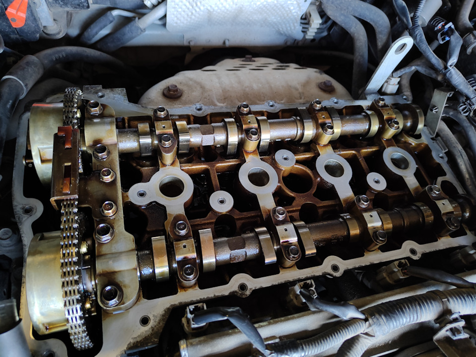

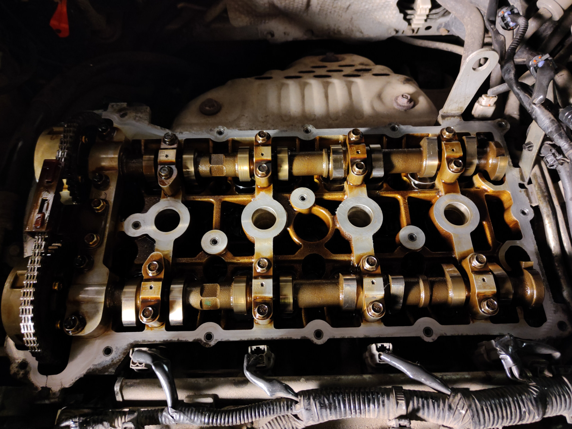

Далее снимаем крышку, прищуриваем глаза, что бы не ослепнуть от блеска и …
Заливаем новое масло и едем дальше
Несколько недель радуемся прозрачному маслу)))
На днях поеду менять масло. Сниму крышку и посмотрю, что там на данный момент.

Интересная картина на луке у Вас вышла. А на том лукойле ARMORTECH JP 0W-30 переката по моточасам не было?
Когда то у меня был беленький мотор. Потом залил л/люкс и чуток перекатал и мотор стал таким (фото ниже). Причём случилось тоже одномоментно (раньше в 2014 лил шелл, потом решил авто мне не на 100 лет, а я переплачиваю за масло и залил недорогой лукойл.
Пожелтело за 9000 км. Хотя шелл катал и больше 11000км.
В итоге я уже 9 лет на этой машине. После лил и мобил1 и промывки разные пробовал, цвет не уходит.
Хотя недавно вскрывал для замены колпачков, в трущихся местах такое же всё белое (нижнее фото), может оно и не так страшно за 1 раз.
Но теперь тоже побаиваюсь лить лукойл. Мобил1 в канистрах Турции не выглядит надёжно без элементов защиты.
Купил на пару замен по 4000 км синтек, потом наверное роснефть попробую.
.Меня на форуме многие уверяли, что я мог перекатать или шелом поддельным мотор подпортить.
5500 на нем проехал, даже с учетом московских пробок думаю переката по м/ч не вышло бы.
Может левое, может звезды не сошлись, хз, многие его льют и все белое. Просто наблюдение выложил 🤷♂️

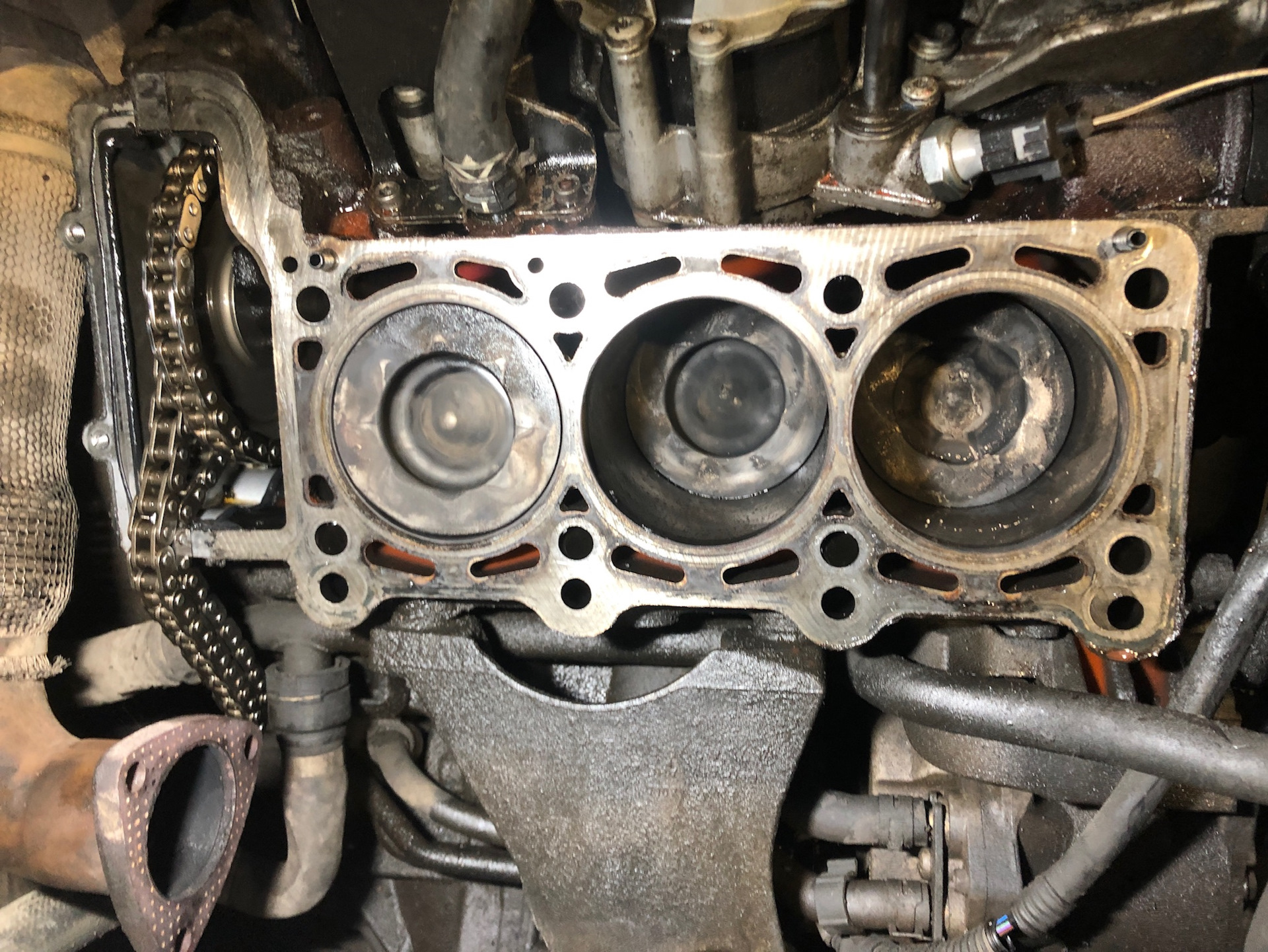

Снимите поршни удивитесь. Они будут черные, а кольца закоксованы и в пластике закатаны. Капремонт.
🤔снял поршни после Лукойла генезис и что то нет там нагара 🤷♂️еще один довод того что прожарка не показатель чистоты. Кстати и лака тоже не было
Фотографии можно и какой двигатель? Если дизель таб поршни большие и не греются выше 350С так что как-то так.
Туарег 2008г, 3л дизель, casa,
Купите бензиновый приходите говорить.
А чем дизель не устроил?

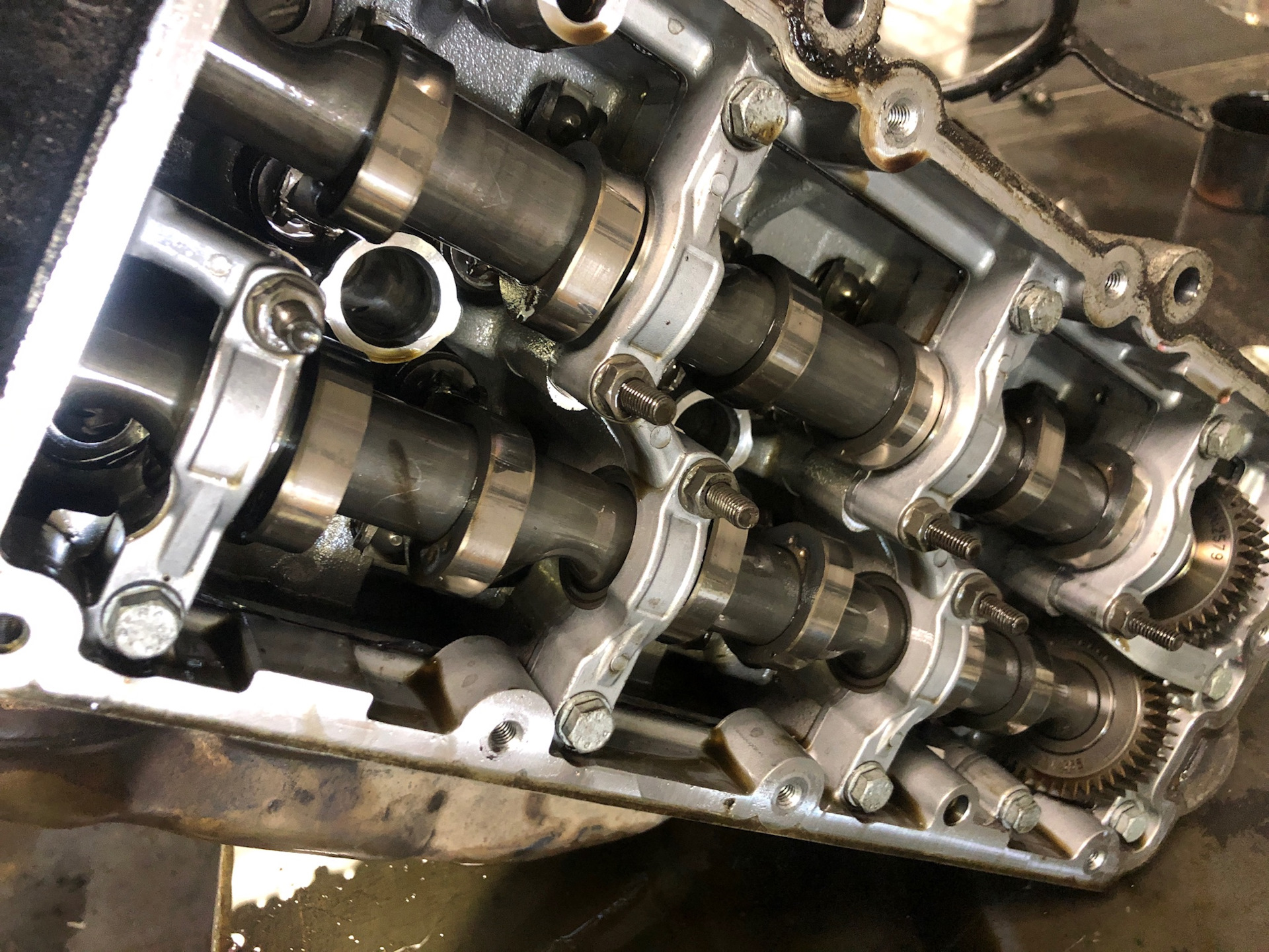

У меня пробег ДВС превысил 555 000км на беспроблемных маслах лет 6. Двигатель не капитался. Только цепь ГРМ меняется периодически и клапана регулируются. Один раз прокладку продуло. Мелочи. Скока у вас пробег?
Вас ждёт сюрприз когда разберёте капиталить. Некоторые ездят пока не клинанёт и тоже считают что это заслуга масла. У меня пробег 247000 если не скрутили до меня. Но! Как правило на таких машинах пробег за 500 тысяч
Я все разбирал в январе. 3 сотки зазор как по заводу. Кольца живые. Хон присутствует (блок чугунный) Расход масла ноль. Коленвал в идеале. Вкладыши как новые. Этой машине ездить до 2036 года. Когда сменится весь этот режим… Нет возможности до этого года. Или до момента когда заживём.
Виталь ну ты бензопилу разбирал свою😂😂фото коренных и шатунный вкладышей придъявика к просмотру
Руки были грязные, не зафотал. Все ОК.
Никогда не подливал масла ни разу.
По крайней мере последние 100т.км.
Я в Марк II Tourer тоже не подливал, в туарег подливал, но оказалось задраный цилиндр был
А кольца состояние где? В камере сгорания в норме масла не бывает.
NikolaevDN
Кольца не зафоткал, чистый движ был видно же по поршням. Коренные были потертые так как по-любому при запуске трение там есть
Нууу у меня грязный, пробег то ого-го.

А как из цилиндров потом убирал остатки gzox с грязью?
Трубка+шприц, потом продул стартером
А стартером просто от ключа крутил, скинув пред бензонасоса?
Да. Еще тряпку сверху положил, но не особо и вылетало

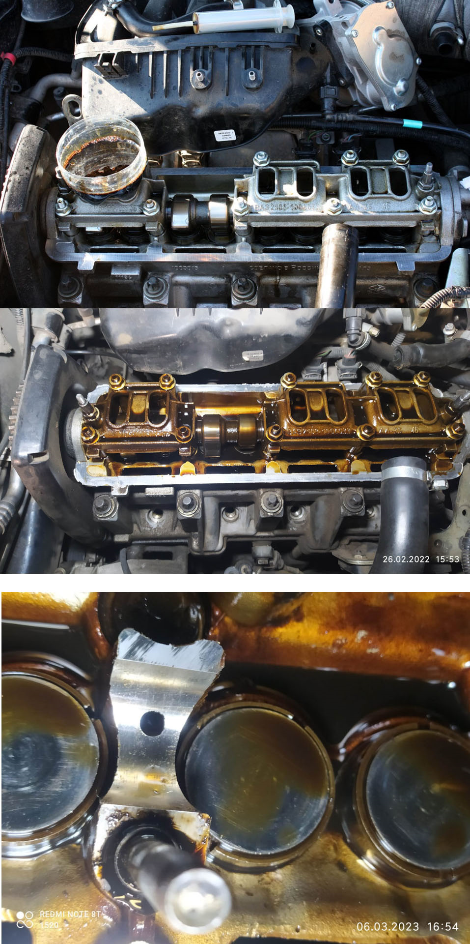

Небось все жижи применял так как на банках написано ?
… Там производитель очень сильно по времени воздействия перестраховывается.
Посмотри как парни с Якутии "Якутские колхозники" моют — вот это реально рабочие сроки воздействия и BG109 и Гзогса, но лично я Гзогсу больше предпочитаю Шуму.
По народной инструкции делал ☝️
Я BG109 бултыхал 20 мин на 1200 об. и ещё 40 мин на холостых, потом не сливая BG109 запенивал в котлы Шуму в 2 приёма с проворотом поршней и оставлял ВСЁ это откисать на ночь — вот этот способ даёт реальный визуальный эффект 👍👍👍
По весне собираюсь опять так, для профилактики, прополоскать свой двиг, а то 4 года уже с последнего раза прошло.
Я на ночь не оставлял.
Предположу, что этап на ХХ можно исключить, а лучше — заменить на ~2000 об/мин, как делают с ДМСО.
Причина: на ХХ движения масла через МСК почти нет и разбрызгивание очень скромное, т.е. вроде времени немало затрачивается, а вот доля вклада этого этапа — под вопросом…
Способ промывки, который я применяю был взят у ребят из Якутска, которые в свою очередь взяли его от ребят с Владика, которые этим профессионально занимаются уже много лет. Так-что, смысла менять данный способ не вижу от слова ВООБЩЕ.

У меня ещё не совсем "запекшийся лак", при желании тряпкой оттирается — это больше налет можно обозвать.
Заслуга просто от того, что маслом "промыл" — несливаемый остаток стал более чище🤷♂️

"Несколько недель радуемся прозрачному маслу)))" — это наверное и есть заслуга 109?
