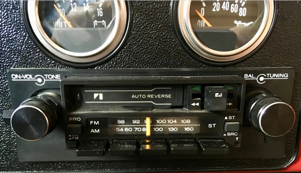

Головное устройство
Была мысль выхватить на ебей оригинальную магнитолу, чтобы потом ее доработать под наши частоты, внедрить блютуз и тп. Второй вариант в списке выше (АМ/ФМ Стерео) выглядел наиболее гармонично.
Но решил не усложнять себе жизнь и выбрал головным устройством магнитолу Retrosound (USA). Ребята специализируются на магнитолах стилизованных под золотую эру, но с современной начинкой. Более того, щдесь тоже конструктор. Сначала выбираешь тип магнитолы, потом цвет кнопок, цвет рамки и другие мелкие детали, которые необходимо вписать в твой интерьер.

Результат работы по аудиоподготовке, Ретросаунд идеально вписался в интерьер приборки, даже ручки в стиле! Теперь можно ехать на инсталляцию оборудования:
