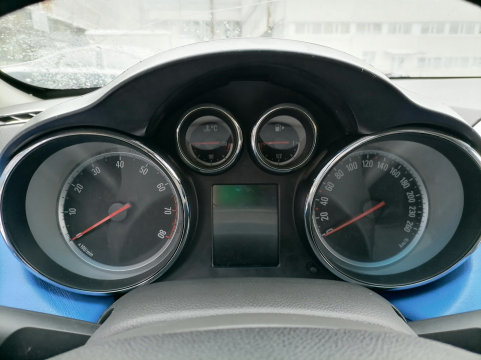

Всем привет! Вот и пришло время замены панели приборов от опель астры j. Мысль пришла, так как встретил в интернете подобную запись и загорелся. Выбор пал на многострочку, так как она огонь!
Процедура по замене я б сказал не лёгкая!
Есть два пути, :
1-й путь-это козырёк от крузовской панели внедрить в приборку опеля, плюс нужно переделывать нижние уши(крепления)
2-й путь-это разобрать панель опеля, подрезать, подпоять и внедрить в корпус крузовской панели.
Я пошёл первым путём, так как о втором пути, я узнал после
Начинаем с козырька, снимаем его с панели круза и начинаем операцию!
Как снимать старую панель не буду, в интернете полно записей.
Как и сказал, резать нужно аккуратно, так как передняя часть у панели опель она не ровная
Вот что получилось
Заднюю часть проще, так как она прямая
После того как подогнали, приступаем к нижним креплениям. Видел запись, человек сам придумывал их. Я ж не стал изобретать велосипед и отрезал уши со старой панели, единственное нужно у панели опеля, площадку шлифануть под уши от круза и на саморезы (клопики) и все встает как родное.
Естественно всё это потом закрывается родным чехлом, который на рулевой находится.
Конструкция получилась очень крепкой
Вот так получилось!
И фотки вкладок
И это ещё не все вкладки!

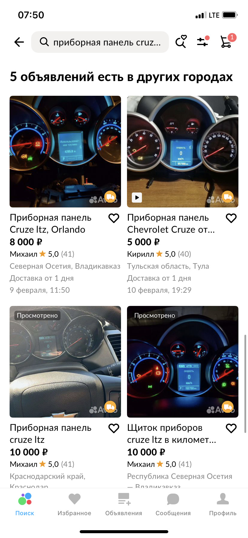

Панель приобрёл в Туле у Кирилла.
Прописали и прошили на отлично.
Подсветку в панели от опеля, менять не стал, так как мне панель опеля очень нравится и зашла отлично.
Ну как говорится, на вкус и цвет, товарища нет!
Ещё хочу сказать, видел подобные записи и там у одного человека была шкала температуры двигателя за 90 градусов, ему задавали в коментах вопросы, типо почему так и он отвечал что это на опелевских панелях так. Так вот скажу, ни чего там не так!Доказано!
Фотка сделана, 3 часа езды в пробке, стрелка как стояла, так и стоит. За 90 не лезит!">

Ты присылаешь мне варианты которые я уже проверил. За 5 в корпусе круза, она обычная не многострочка. Которая за 10т, позвонил узнал, цена 12500
Обычная от многострочки функционалом как таковой не отличается, многострочная просто красивее
Реально 9000 за это обошлось ? Не хило кто то наварился, от астры приборки копеечные
Приборка 6 рублей
Это дорого, они 2-3 к максимум стоят
За 10 можно взять на том же самом авито уже прописанную крузовскую
На авито от круза я нашёл самую дешёвую за 12500, и и то во владике
