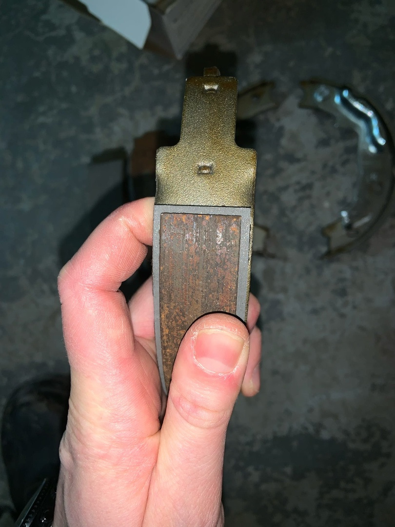

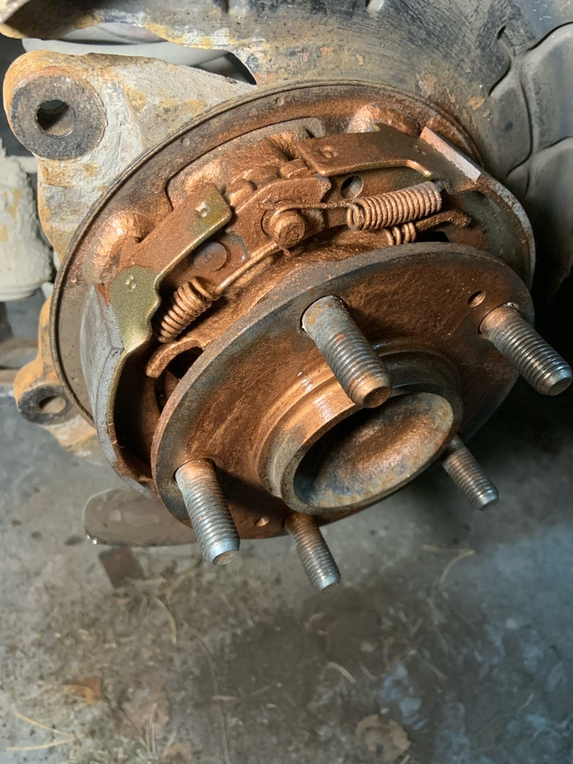

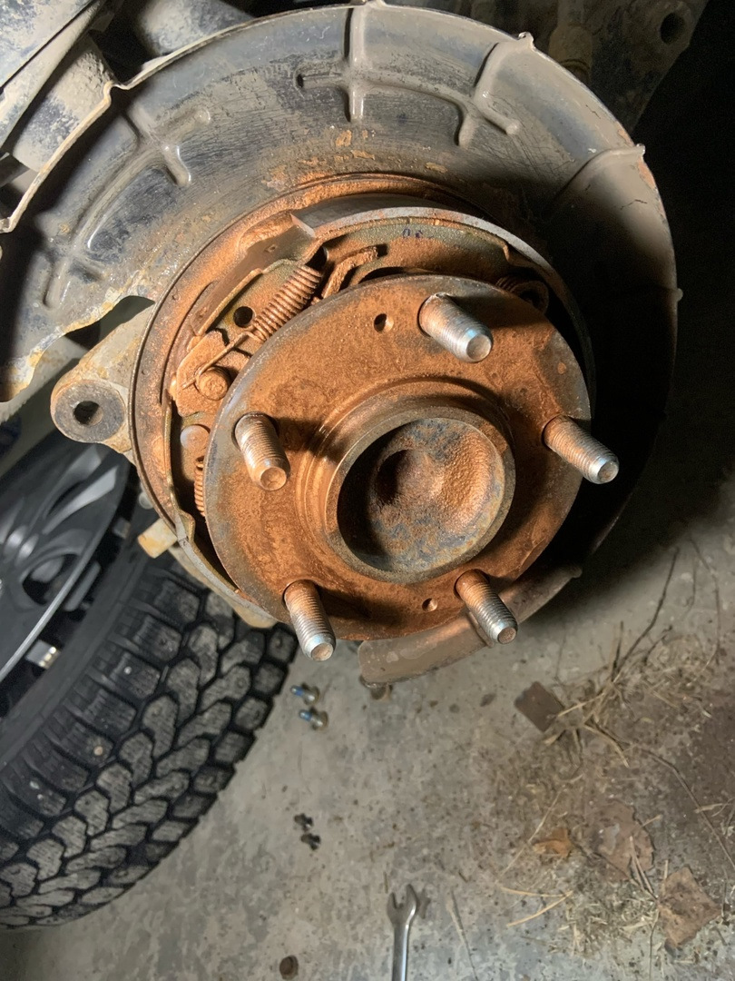

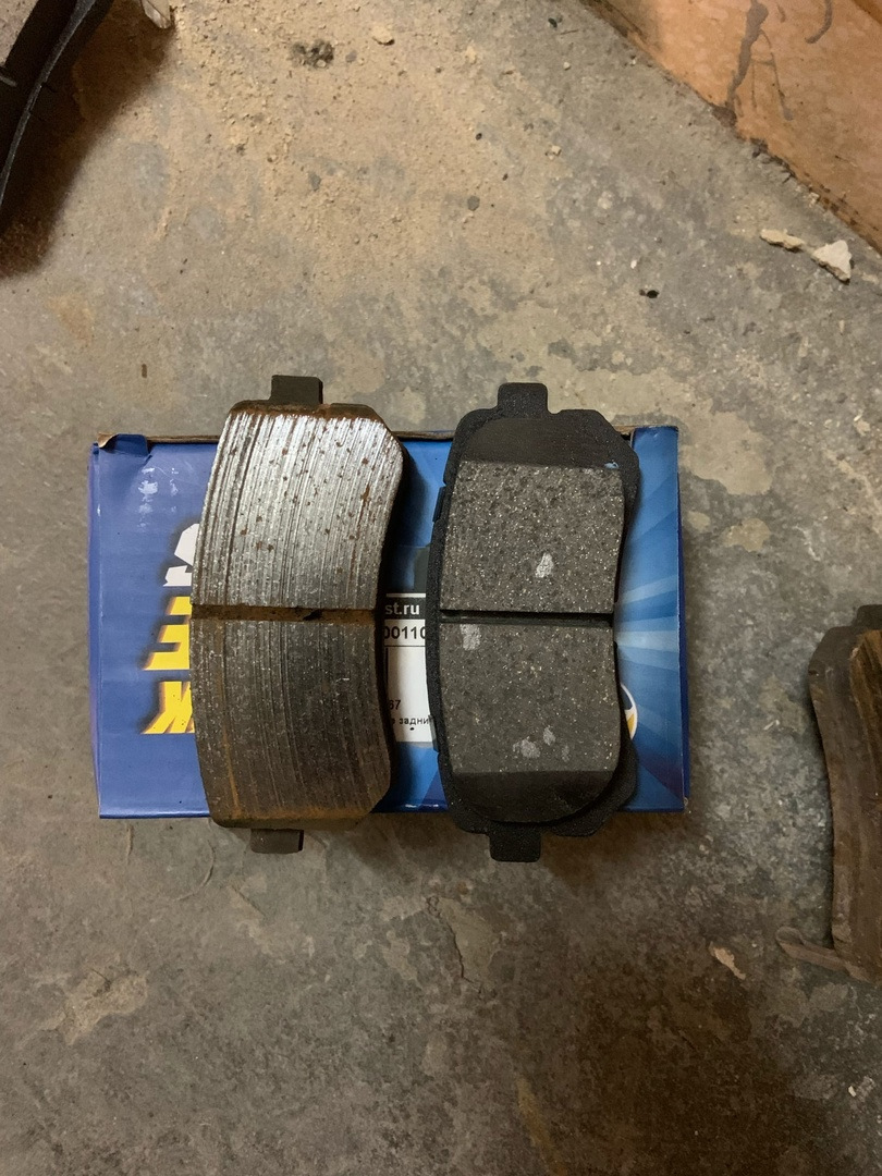

Немного предыстории: После мойки, заехал в гараж и поставил на ручник т.к есть небольшой уклон.Занимался машиной, что то по мелочи ковырял убирал и всё такое.В общем и целом сутки простояла машина, пришло время выгонять. Включаю заднюю, снимаю с ручника а не едет!Вот просто как-будто держит что то.Поднимаю заднее колесо…вращается без проблем.Перехожу на другую сторону-шиш.Снимаю колесо, суппорт.Кое-как снял торм.диск.Ну собственно фрикционная накладка на колодке ручника отвалилась и препятствовала вращению колеса.Итог-замена колодок и ручника и сразу заменил тормозные колодки
Запчасти:Колодки ручника NK 2734784
Тормозные колодки Amd AMD.BF167

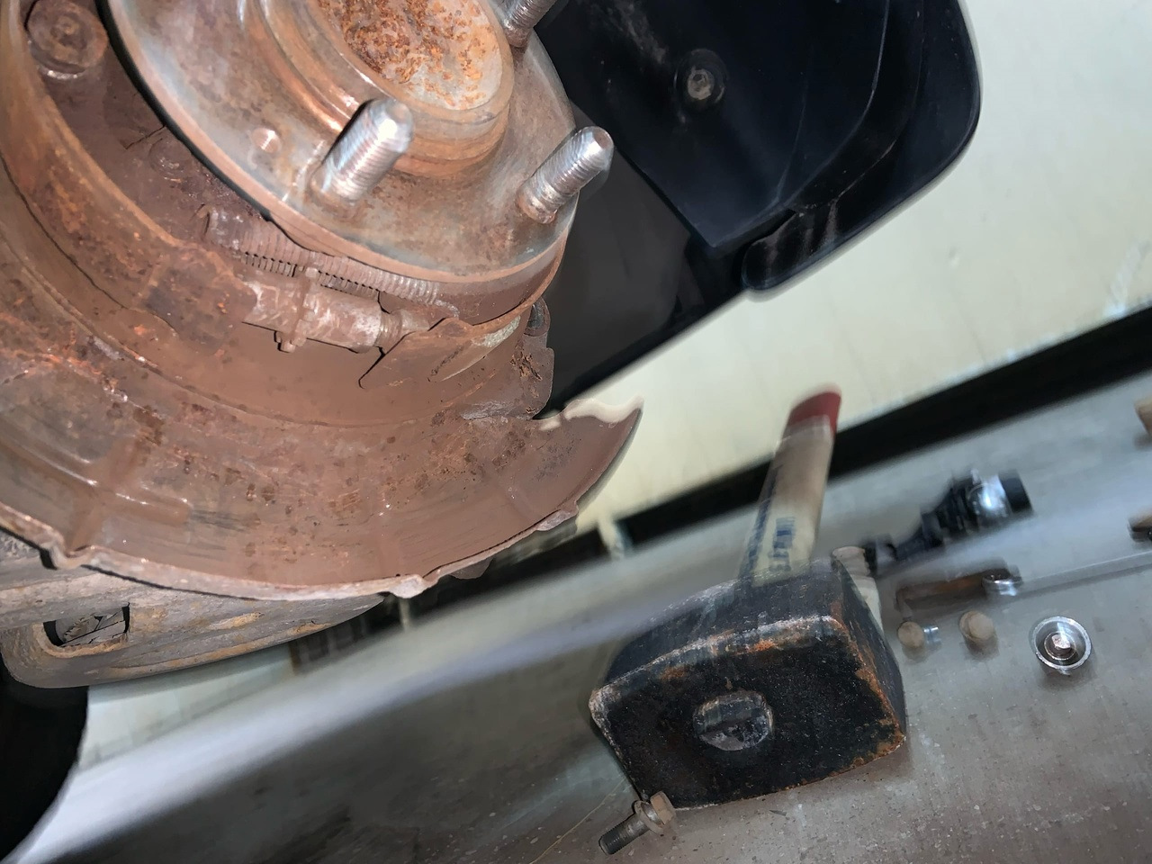

Для установки колодок ручника необходимо было снять фаску на рабочей поверхности диска

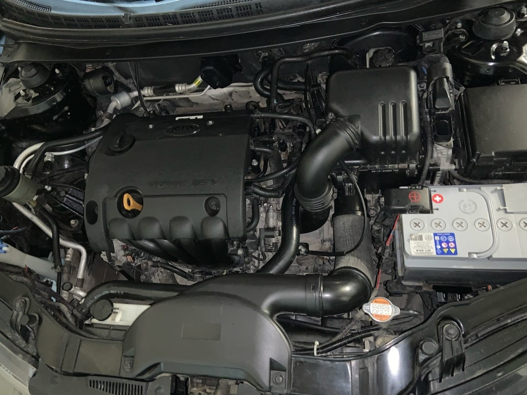

Немного навел порядка под капотом)

Старые колодки перед и зад без износа, зачем менять
По мне так легче фаску снять на колодке ручника, чем на диске стараться бортик сточить.
А мне хотелось увеличить рабочую поверхность колодки, так как новая шире старой
Тем более сложности и труда не доставила эта процедура, в тисках диск зажал и болгаркой всё сделал
На 1 диск 2 мин времени
