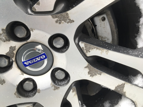

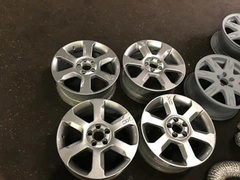

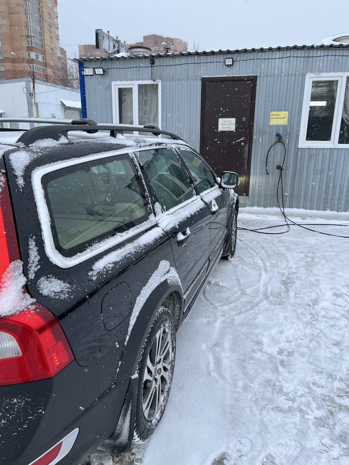

После декабрьского попадания в яму забыл посмотреть что с диском. Итог — биение руля при торможении.Тормоза новые, Brembo и диски и колодки.В итоге сегодня заехал на хороший шиномонтаж, поправили диск, отбалансировали. Ездим дальше
Подскажите, что значит "подправили диск"? Расточили?
Именно колесный диск, был немного погнут.Холодная правкаТормозной в порядке
У меня такая проблема, но я ещё не разобрался из-за чего.
Проверьте диски первым делом
Кривизна диска именно на тормажении ощущалась, на ходу биения не было?
Да именно при торможении, на ходу не было. Ну может чуть чуть вправо уводило
Теперь нормально не бьёт?
Да, очень классно
