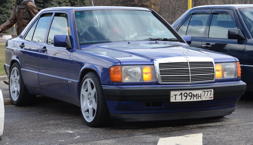

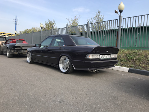

От чего и где взял губу на передний бампер?
Ответ:
Подсмотрел такую идею у max-sumy на его Mercedes-Benz 190 (W201) Ich Liebe Deutsche Autos

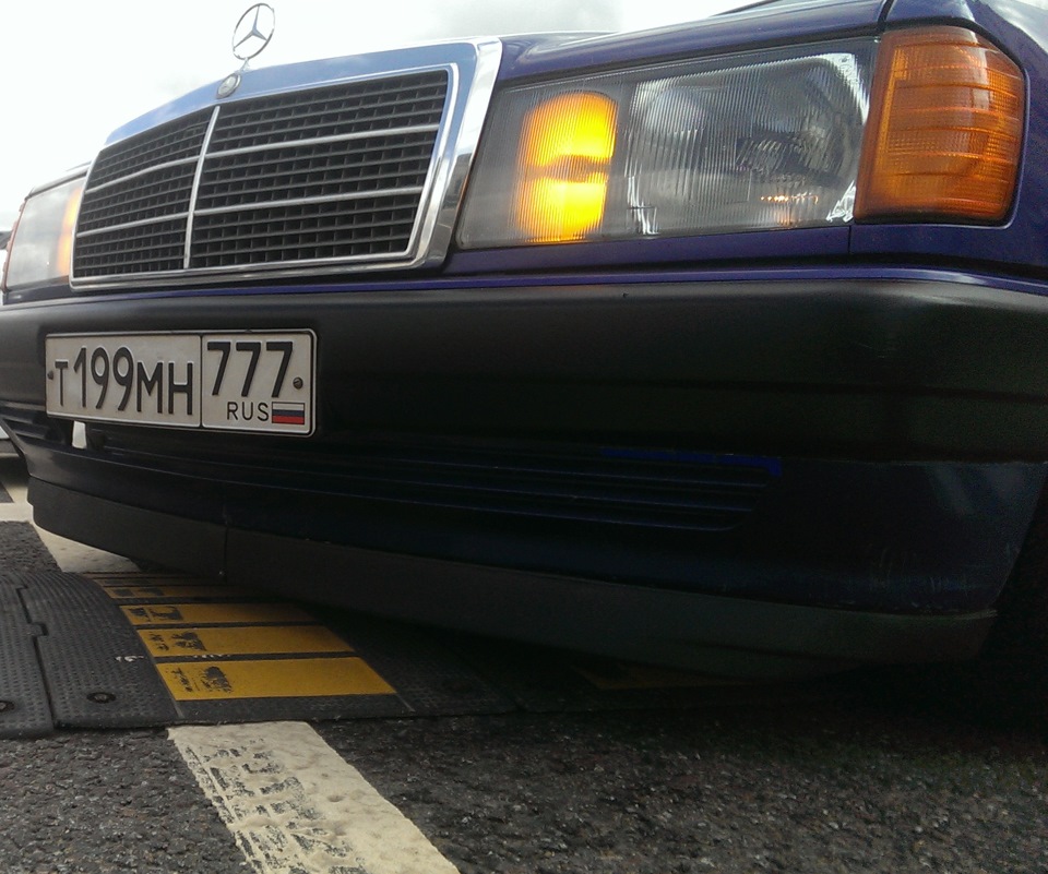

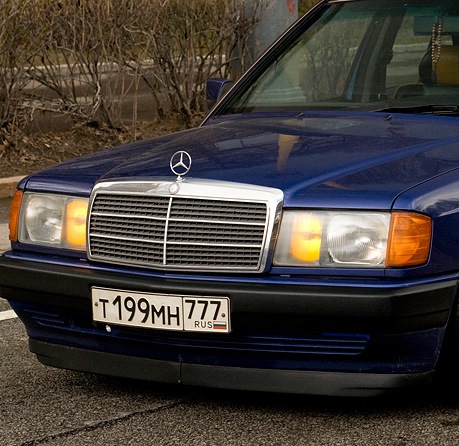

Накладки на бампер от VW Golf III (обычный, не GTI)
VWGLF92-220-L — левая
VWGLF92-220-R — правая
Брал в Экзисте, неоригинал, так дешевле, и если сломается, то не жалко.
Прикручивал на саморезы, это очень удобно и крепко=)
Излишки отрезал, края доработал промышленным феном.
