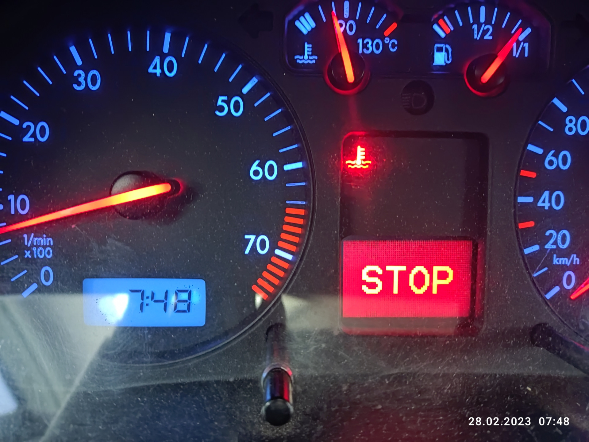

По утрам, на холодную, после пуска двигателя появляются вот такие сообщения:

Уровень антифриза не меняется, утечек нет. После небольшой поездки и прогрева если заглушить автомобиль и снова завести то всё пропадает. Я так понимаю что при пуске происходит опрос какого-то датчика и он выдаёт ошибку? Подскажите куда копать то?

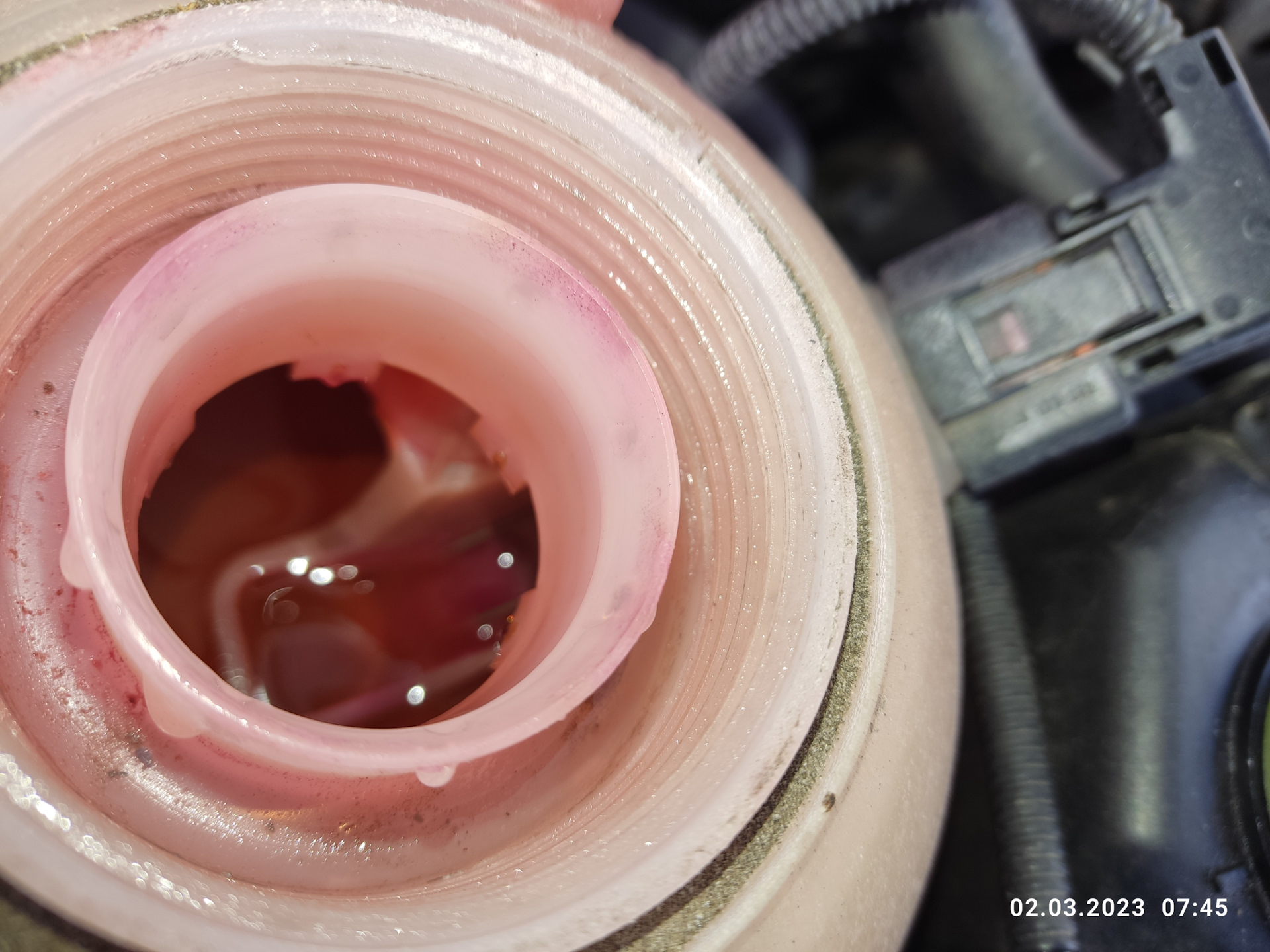

Всём спасибо за советы!
Усики почистил, фишку продул, антифриза подлил.
Пока ошибка появлятся перестала.
Было один в один тоже самое. Внутри бачка есть металлические усики, они покрываются налетом со временем и из-за этого происходит подобное. Исправил заменой бачка на новый, благо он не дорогой (даже оригинал …кажется).
У меня тоже самое было. Снял фишку с бочка и промазал какой то специальной смазкой для контактов. Уже год значок по утрам не загораеться.
Может банально антифриза долить стакан и датчик отдуплится.
Для начала диагностику сделай.
Фишку на бачке расширительном проверь.
