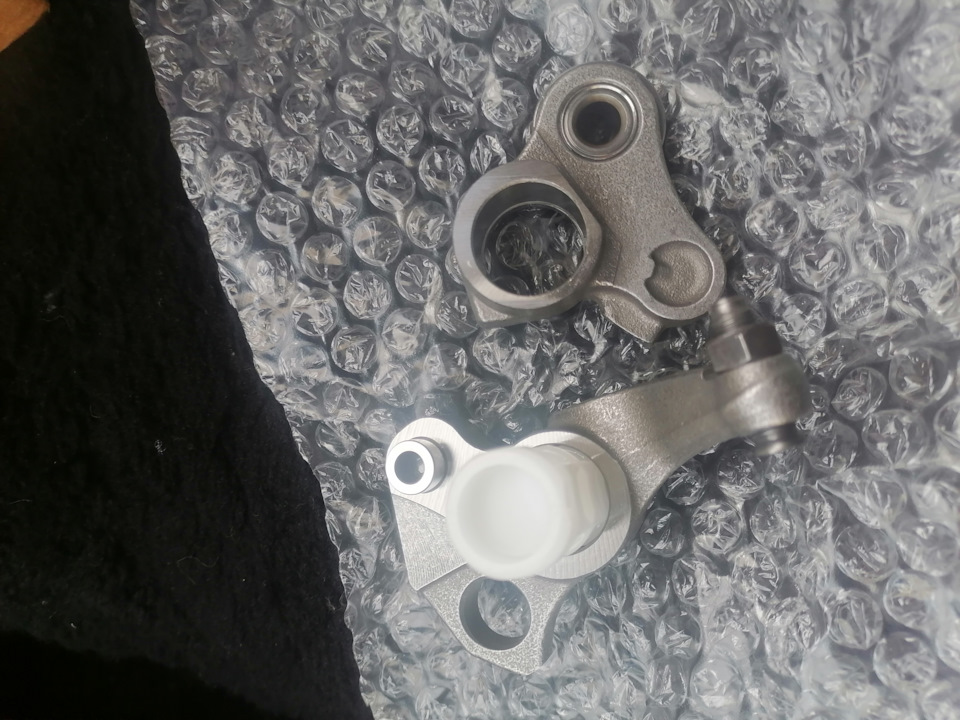

При разборке передней ГБЦ выяснилась ещё одна неприятность — серьёзные разрушения двух кулачков на распредвалу (рекомендация мастера: однозначно к замене), а также ответные коромысла этих кулачков тоже имели только-только начинающиеся разрушения роликов (тут мастер сказал решай сам, менять их или нет). Полагаю сказалось отсутствие регулировки клапанов на всём пробеге автомобиля. Я решил менять всё, что имело хоть какой-то дефект. И если по роликам вопросов не было (единственный вопрос это их цена), они были в наличии в России. То ситуация с распредвалами совсем иная, сходу, найти новый оригинальный распредвал мне не удалось (везде ожидание 50-60 дней), поэтому по совету известного Геннадия (Technician) pilot-club.su/ мне было рекомендовано обратиться к определённому человеку, у которого вроде как должны быть распредвалы (неоригинальные) в наличии.
Так я и сделал.
На задней же ГБЦ распредвал и коромысла были как нвоые.

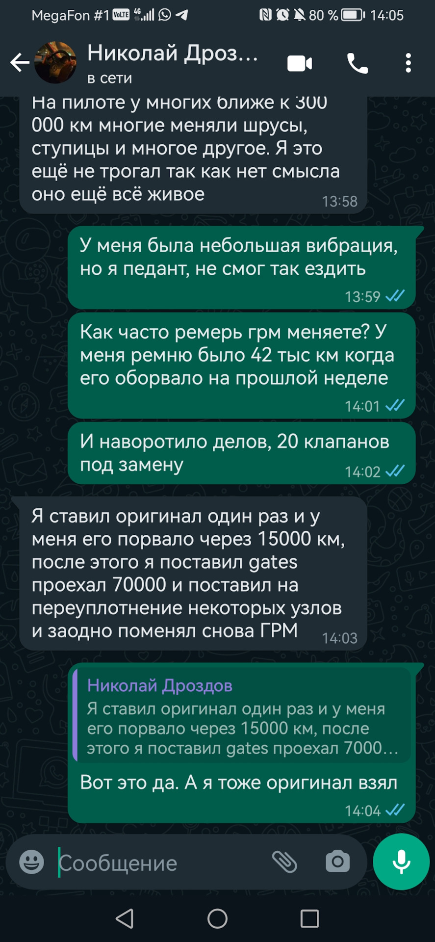

Кстати интересный факт, как я уже и говорил, моему ремню было 40 тыс км (менял прежний владелец на пробеге 95 тыс км, повода не верить ему нет — так как с его слов менялся ремень, ролики, натяжитель и помпа — помпа действительно стояла неоригинал, к тому же, на вопрос о замене масла в АКПП и регулировки клапанов он честно ответил что не делалось). Но вот марку ремня нам распознать не удалось, поэтому не могу судить какой из ремней порвался. Но, изначально, на слеующий день после поломки я сразу заказал весь комплект роликов, натяжителей и ремня. Ремень взял оригинал, позже, начитавшись форума и историй что были случаи когда оригинальный ремень рвался и через 2 тыс км после замены и через 10 и через 15
, якобы есть с ними какая-то проблема, я решил сдать оригинальный ремень и заказать Gates, интересный факт, оригинал стоит дешевле Гейтса)

PS: у меня первый ремень, с завода, отходил 95 тыс км, и был в плачевном состоянии, планировал менять на 110 тыс, но при регулировке клапанов был забракован и поменян на оригинальный. Через 45 тыс приехал вновь на регулировку клапанов и на ремне были трещины, не так много конечно, но они были, для перестраховки вновь поменял на оригинал. Не такая уж и бесполезная вещь эта регулировка клапанов)) каждый раз они были в допуске) А вот насчёт оригинальности ремней или их качестве нужно задуматься…
