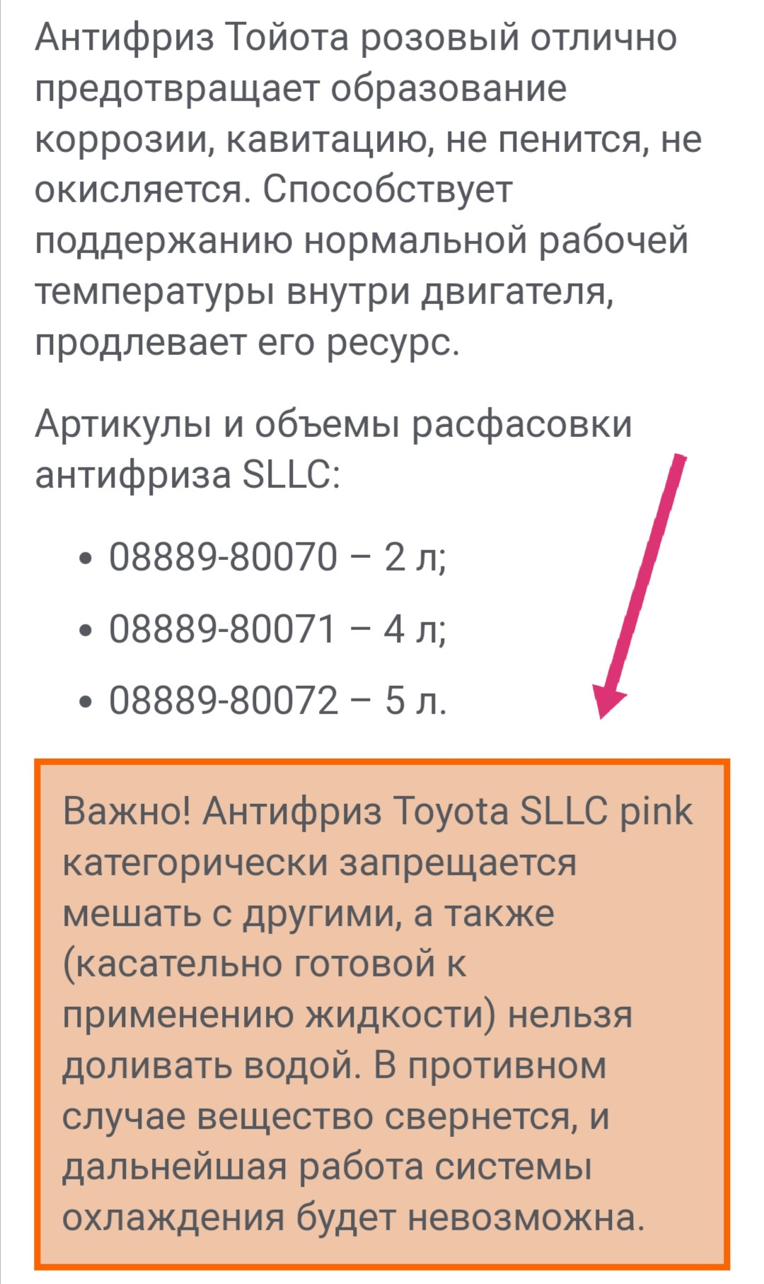

Если готовый longlife, розовый — ни в коем случае НЕ РАЗБАВЛЯТЬ! Это не красный, который один у них концентрат для разбавления! Срок службы розового 5 лет, красного 3 года.
Как и куда залить и что потом ниже уже коллега по цеху написал.
Вот видео на эту же тему
Я это показал на скрине.))) Не разбавлять!

Концентрат Тойоты нельзя мешать с готовым антифризом от тоже Тойоты . Поэтому я бы посоветовал сменить жижу полностью цена за пять литров более чем адекватна.
