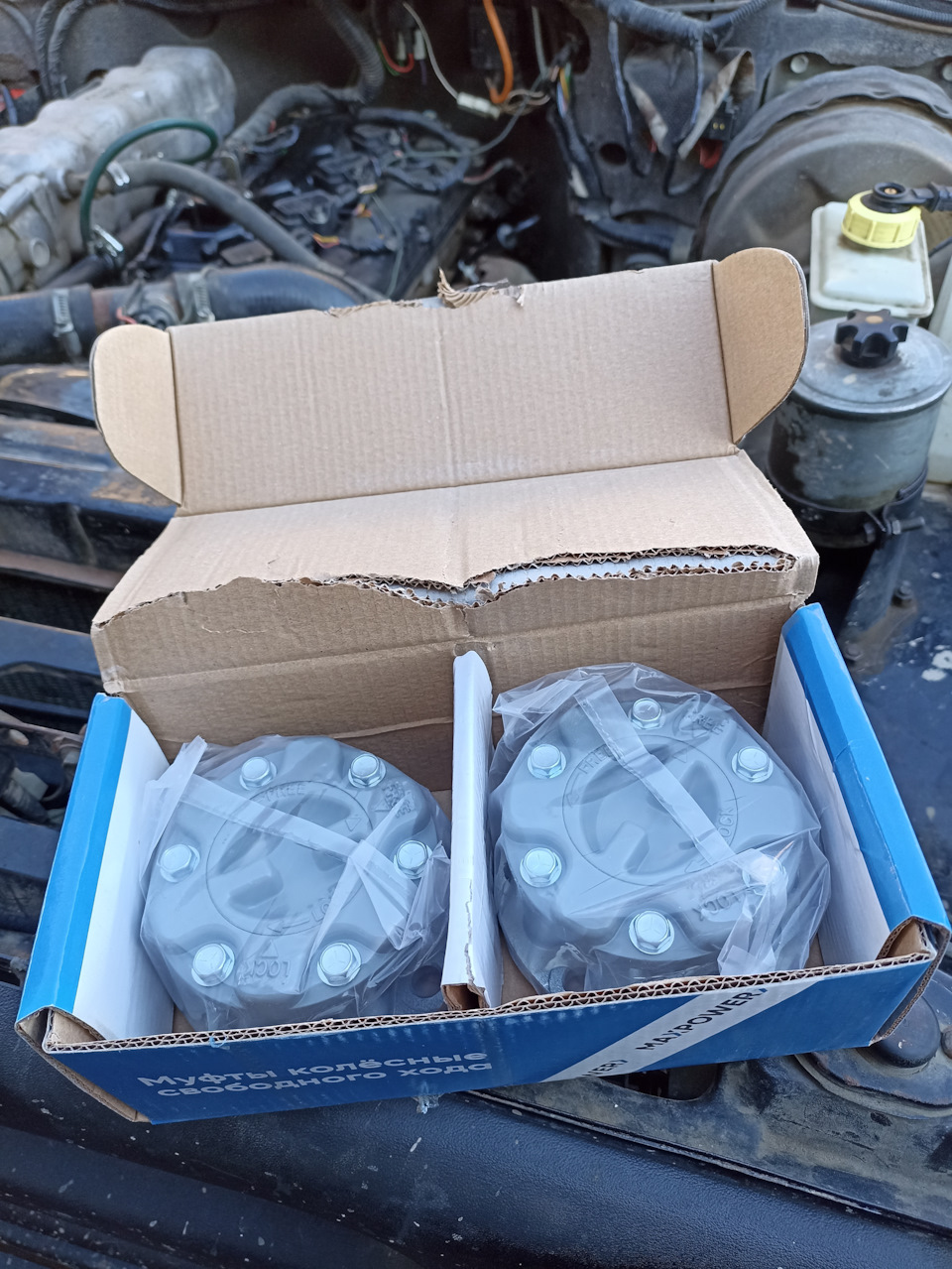

В общем заменил я себе хабы…стояли автоматические, стали механические.
Периодически один щелкал, а потом и вовсе перестал включаться.Пару раз разбирал собирал, он еще некоторое время работал.Взял пока механические, а с теми уже потом буду разбираться, возможно и получится реанимировать)))Вес двух новых хабов 2,7 кг…типа усиленные)))понятное дело что за такую цену это явно китай, ну может и походят.Взял на авито за 4200 + доставка сдэком 800рэ.

Дык железки такие же прикручивали, тут лучше "перебздеть" чем потом на подшипники еще наматыватся
Я бы проверил уплотнения "крутилок" на них, подобные железки недавно ставили на ужазик дык вот они утопили обе ступицы и сами утонули. На одном резинки не было совсем, на втором пована была сразу
