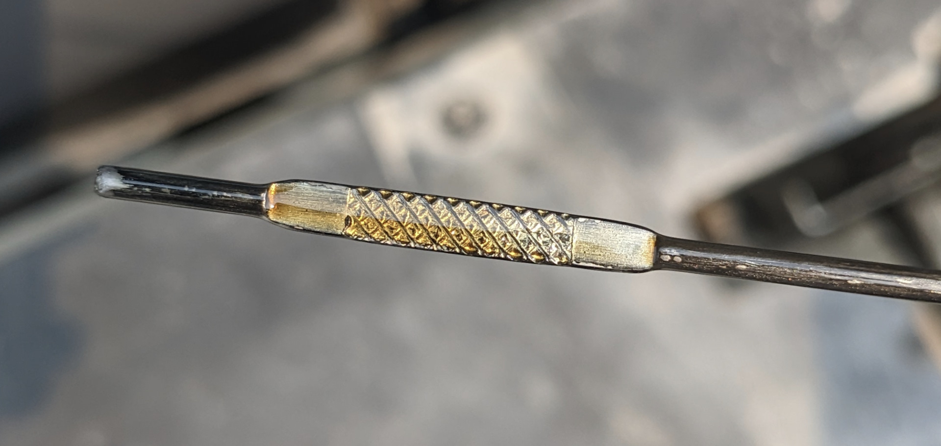

проехал 10 т.км. и 300 моточасов. Это предельные значения. Расход масла и его состояние:
Магнитная пробка в картере чистая, после протирки на ветоши есть еле заметный след. Фотографировать не стал, нет смысла.

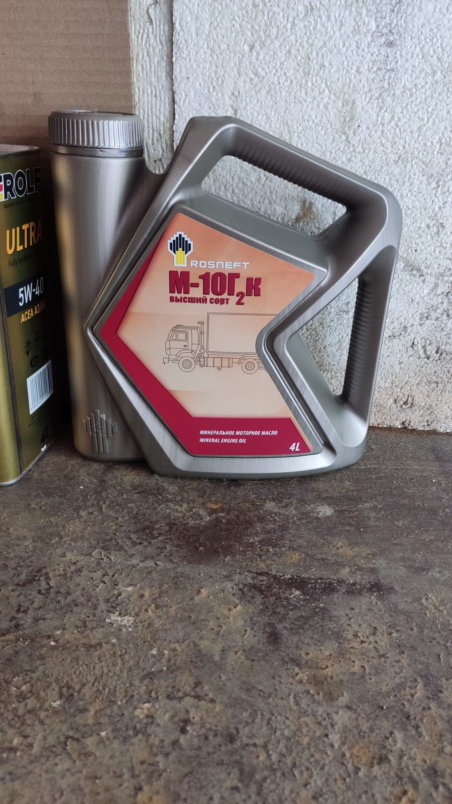

На замену выбрал моноградное масло класса вязкости SAE 30 — Роснефть М-10Г2к.
rosneft-lubricants.ru/products/m-10g2k-1s.html

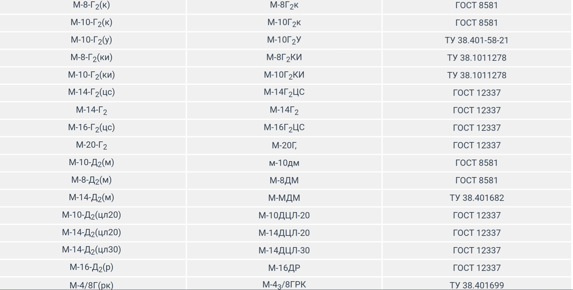

М10 у РН и ГПН густые. Я их м8 разбавляю, доводя примерно до усреднённой вязкости между сае30 и 40.

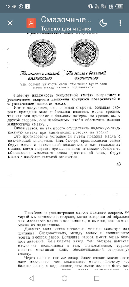

Спасибо за развёрнутый ответ. У меня двигатель разработки 90гг, ему должно быть норм. Тридцатка — это его вязкость.
М-10 густые в комплектации ДМ. Там кв100=15,5-16сСт.
А вот М-10Г2к идут по ГОСТу в районе 11сСт.

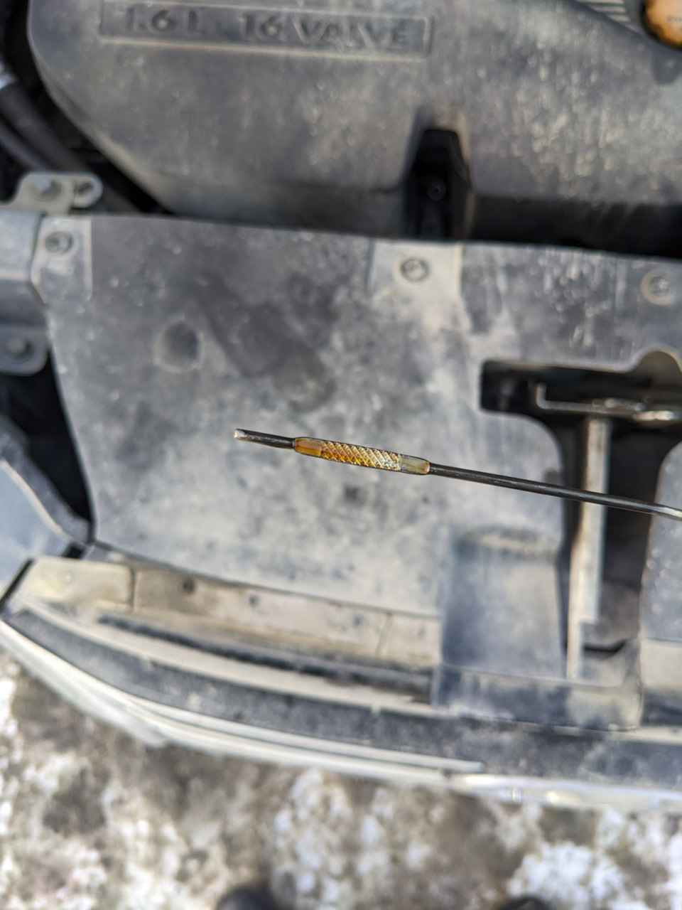

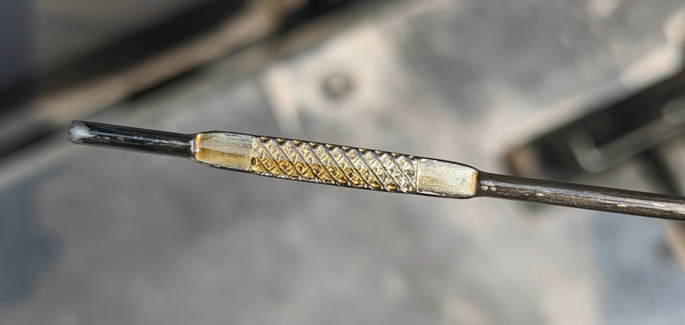

4.300 км и 115 часов работы:
Смешно, минералка дольше темнеет.
Вот и узнаем как масло от 1961 года отработает в современном моторе.
Кольца склеит, коленвал выплюнет. Осталось только подождать.
Сколько не известно.
Там просто нечему клеить кольца, нет таких ингредиентов в наличии. Полное отсутствие.
Главное чтобы цена не начала рости. А то прийдёт посты стирать😅
Затраты на производство минимальные. Натуральный продукт, почти без изменений, от природы-матушки.
Allgoodmain
Не моет ни хрена. Плохо
Там нечего мыть, мотор внутри чистый — раз, во-вторых сгорание настроено максимально полно, сажи ноль, как и нет расхода масла, вообще. Плюс ВКГ работает эффективно.
Минералка по своему составу не может не мыть, она это умеет по рождению.
А вот синтетика не моет, поэтому дисперсанты там необходимы как воздух, которые растворяются в … минералке.😀
Не бывает так, чтобы нечего было мыть в ДВС, ни теоретически, ни практически
Естественно, но масло-то всё-таки темнеет. На щупе это плохо видно, а вот в большой ёмкости отработка темнее нового.

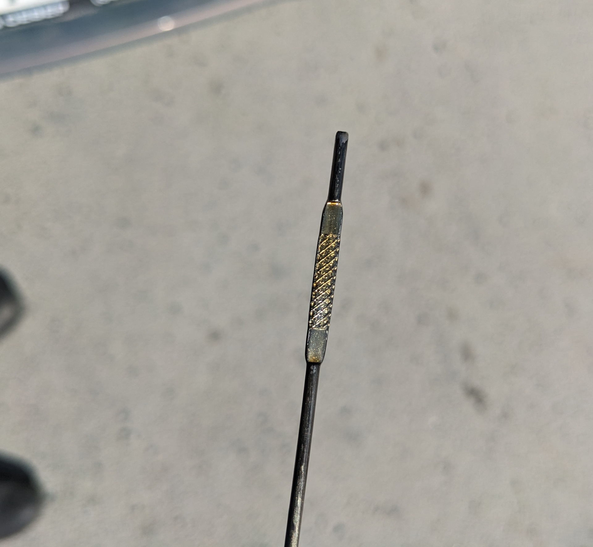

www.drive2.ru/l/694683542130533317/
Пробег на масле 2500 км. Цвет не изменился, уровень тоже.
Как наши тонюсенькие маслосъёмные кольца относятся к этому маслу? И катализатор?
Если зазор ЦПГ больше необходимого, то никакая ширина колец не спасёт от масложора.
Проехал 2 т.км. Уровень не изменился, как был максимальный так и остался.
Цвет масла изначально тёмнее любой синтетики, и он на таком пробеге также остался без изменений.
Мотор не нагревает масло до 100 гр. поэтому ощущение что масло не 30-ка, а 40-ка ибо вязкость моноградного масла с падением температуры растёт быстрее нежели у любого загущенного.
Катализатор больше страдает от масложора и плохого топлива, чем от масла. Да и Роснефть М-10Г2к содержит фосфор по минимуму, масло малосернистое и низкозольное.
Поэтому переживать вообще не о чем.
Заливайте и катайтесь с удовольствием, радуясь максимально тихой работе мотора и его минимально возможным износом.

У вас залита именно М-10Г2К или м10мд? Чем они отличаются и какой из них лить лучше?
Отличия в количестве присадок. ДМ на более длиннные интервалы и выше зольность. Нам это ничему.

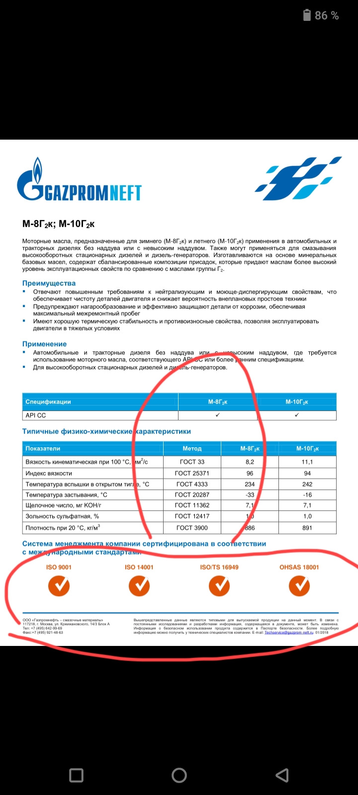

Я тоже попробую М-10Г2к. Пока температура у нас держится до -10 максимум.Роснефть получше будет Газпромнефть? Фильтр любой минералка спокойно проходит?
У Роснефти высокоочищенная низкосернистая база. Сера в двигателе образует серную кислоту, а это коррозионный износ.
Фильтру вообще без разницы что фильтровать. Главные условия это не подделка, качество и отсутствие перепуска, либо давление перепускного клапана не менее 2,5 атм.

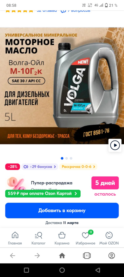

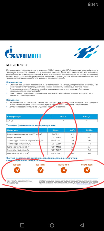

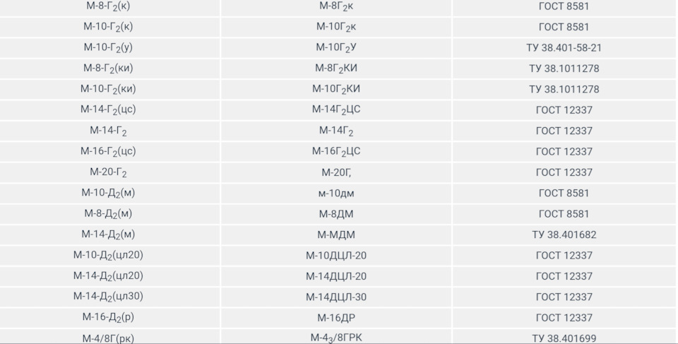

Поскольку М-10Г2к у Роснефти нет 5л, волга Ойл пойдет, там по ГОСТу?
Должен быть ГОСТ.
Не смог найти ГОСТ, решил взять пример с Газпромнефть, у них на офы сайте 6осты указаны. Из нескольких, какой нужен и годное ли масло?
Вы сильно всё усложняете. Не надо этого делать. Покупаете любое М-10Г2к (Роснефть будет самым лучшим вариантом) и радуетесь феерически-великолепной работе двигателя в летний период жизни.
Просто на Роснефти нет 5 л канистры. Или хотя бы 10л. А у Газпромнефть есть и 4 и 5 литровые канистры. Чтобы в квартире не хранить.
Хранить всё равно где-то надо. Или вы с собой в багажнике 5литровку возить будете? Ну не знаю, какие-то сложности на пустом месте. На лоджию унесите, там поставьте. Да и 20-литровая канистра потом в хозяйстве пригодится.
В общем берите что нравится, как вам удобнее. Не прогадаете в любом случае, т.к. летом моноградка даже от Волга-Оил будет на голову выше и лучше любого типа "синтетического" 😂 Шелла, Мобила и проч.
POTILIO-Mikhail
5л м10Дмитрий, если надо отправлю ТК.
Спасибо. М10мд Роснефть 5л есть у нас, а М-10Г2к роснефти в 5 литрах не существует.
Совершенно верно, минимум 20л м10г2к
Волгаойл уже заказал. Там на сайте указана температура замерзания минус 20. Вот верить ли? Щас средняя температура минус 3
Вы указываете ГОСТы на методы измерения.
standartgost.ru/g/%D0%93%…%9E%D0%A1%D0%A2_8581-2021
Есть м10Дм в 5л канистрах

Написано, что для высокофорсированных бензиновых и дизельных двигателей с турбонаддувом и без.
У Ауди с этим проблема: они взяли некоторые вещи от автоспорта и влепили в гражданский двигатель. Жрут все. Только есть одно но: будет это литр или 150 гр на тысячу
Официальную надпись представьте, хотя бы фото, без фотошопа. Но именно на масло М10Г2к. А у Ауди не только эта проблема. Их много. Но, это же АУДИ!
Как поеду в гараж, так постараюсь найти эту канистру в завале и сфотографирую
Ждем. Но только на М10Г2к. Другие не интересуют, а тут про это масло тема.

Опубликуйте фото канистры с этой надписью, но про масло М10Г2к. Будет и интересно, и познавательно, и доказательно.

Во вторых, канистру в студию. Но именно с маркировкой на масло М10Г2к. Не представишь, сам окажешься котом с глистами.
В третьих, знаешь аргументы и доказательство своих слов представь или сам не лезь в разговор взрослых дядек.
Пока не представишь аргумент, в виде маркировки на конкретное масло, разговор окончен.
