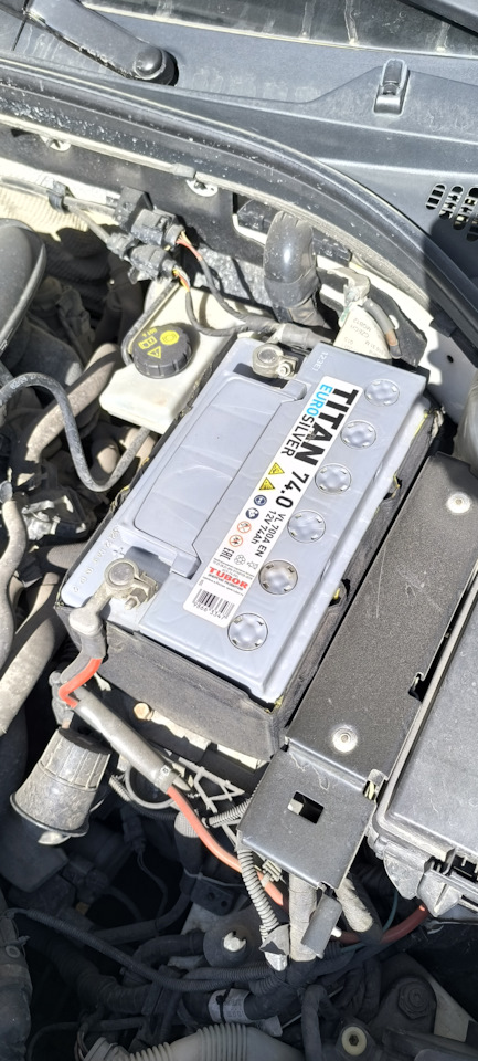

➣ Моя ☞ ЛАпуЛЯ ☜ в последний день зимы, преподнесла для меня подарок 🎁 закапризничала, а именно в 5.58 приходит смс от StarLine: GSM:13(A), BAT:11.33V
Уведомление!
Охрана вкл.
Замки закр.
АКБ разряжена.
◉ Вот так новость, соответственно прогревание через автозапуск не прошло, только в ручном режиме и то со второй попытке, в следствии чего куча ошибок по электронной части.
◉ С ошибками справились быстро, а вот с запуском автомобиля было проблематично и приходилось использовать турботаймер на сигнализации, чтоб не глушить двигатель.
◉ В итоге поехал в гараж, отключил АКБ и подключил зарядное устройство с надеждой, что аккумулятор зарядится и все будет как прежде.
◉ Пока суть да дело, просмотрел какие акб покупают на замену нашего и выбрал для себя вариант.
➣ После 5 часов зарядки, была уверенность, что все хорошо, но не тут то было, акб оказался окончательно потухшим и воскрешению не подлежал, потому что:
◉ Заряд на устройстве показало 14.2,
но после отключения и подсоединения акб, попытался запустить двигатель, но ничего не произошло, только треск стартера, мигание приборной панели и куча ошибок, даже не получилось провернуть двигатель.
◉ Диагноз очевиден и обсуждению не подлежит.
◉ В итоге оставляю авто в гараже, сам же делаю окончательный заказ нового акб через интернет с доставкой на следующий день т.к. подходящего варианта не было в наличии, а то что было не устраивало мои денежные интересы.
➮ Установка:
В первый день весны пришлось побыть пешеходом 😂 до 16.00 пока не приехал новый акб: Varta 574012068 Blue Dynamic 74 А/ч обратная R+ E11 278x175x190 EN680 А
◉ Установка как говорится 5 минут времени и первый запуск.

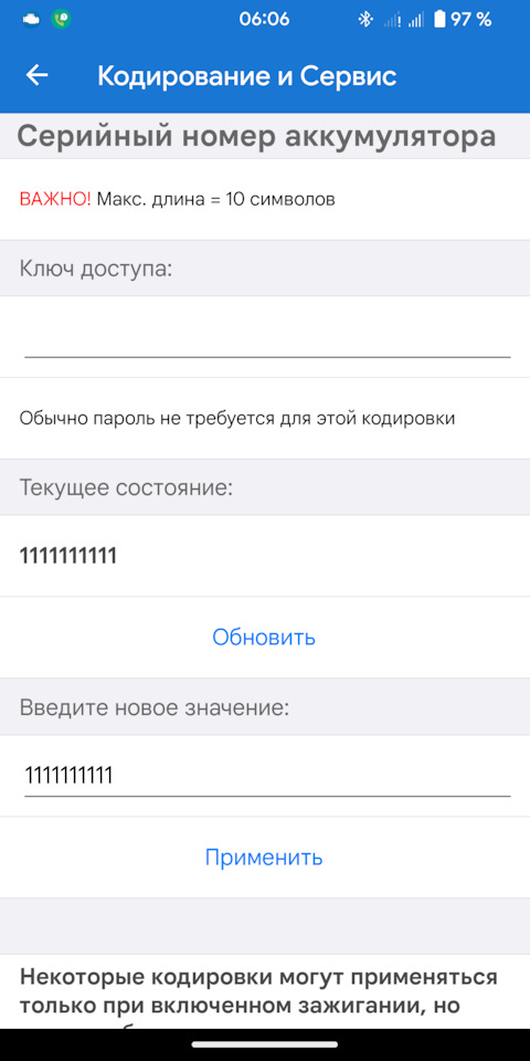

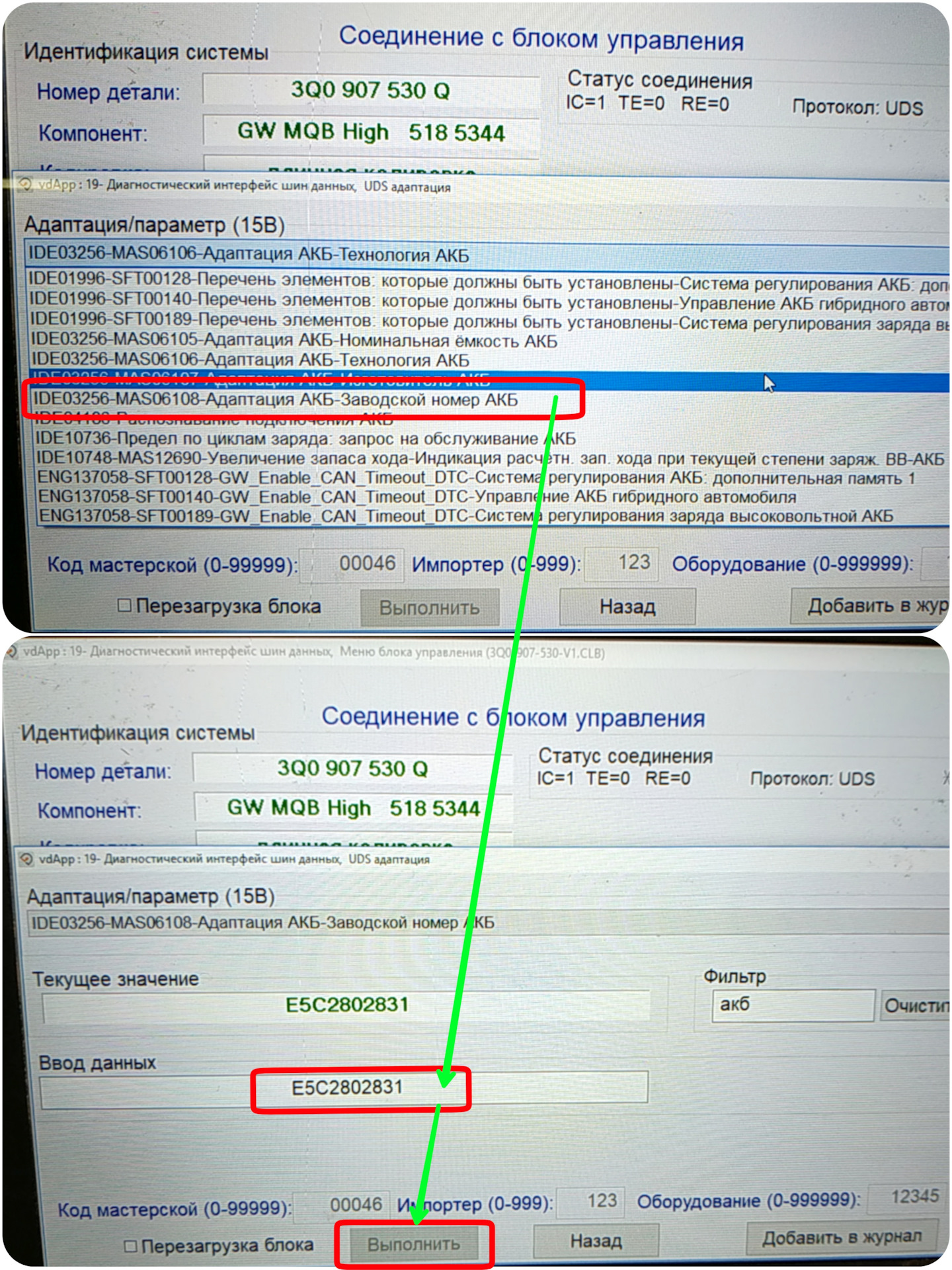

➮ Адаптация:
◉ Для адаптации нового акб использовал программу Car Scanner.
➣ Далее дополню Скрины Адаптации с помощью Вася Диагност:
◉ Ухты Пушты все.

Добрый день где взять серийный номер? Нет ли как адаптировать через обд 11
Привет 👋
Серийный номер как правило на копусе акб пропечатан, либо измени помледнюю цыфру старого, разницы нет. На счет обд 11 не могу подсказать.

Как уже не раз обсуждалось, данная Адаптация даёт понять авто, что установлен новый АКБ и следовательно сбрасывается счётчик амперчасов и от указанной ёмкости будет другая сила тока для заряда.
◉ Сервису пофиг, им главное с Вас деньги взять.
◉ Так же дело Ваше, ни кто не настаивает на данной манипуляциеей.
◉ Главное выставить нужную ёмкость, тип АКБ и серийный номер изменить, этого достаточно.

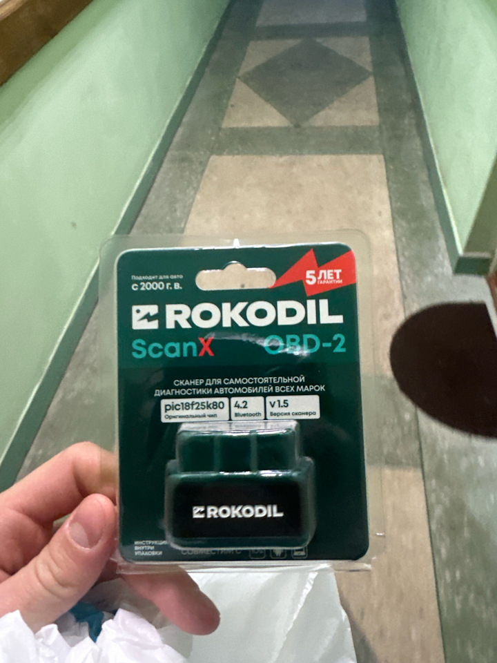

Скажите к каким адаптером пользуетесь какого бренда?
Привет 👋 У меня 🐊 ROKODIL

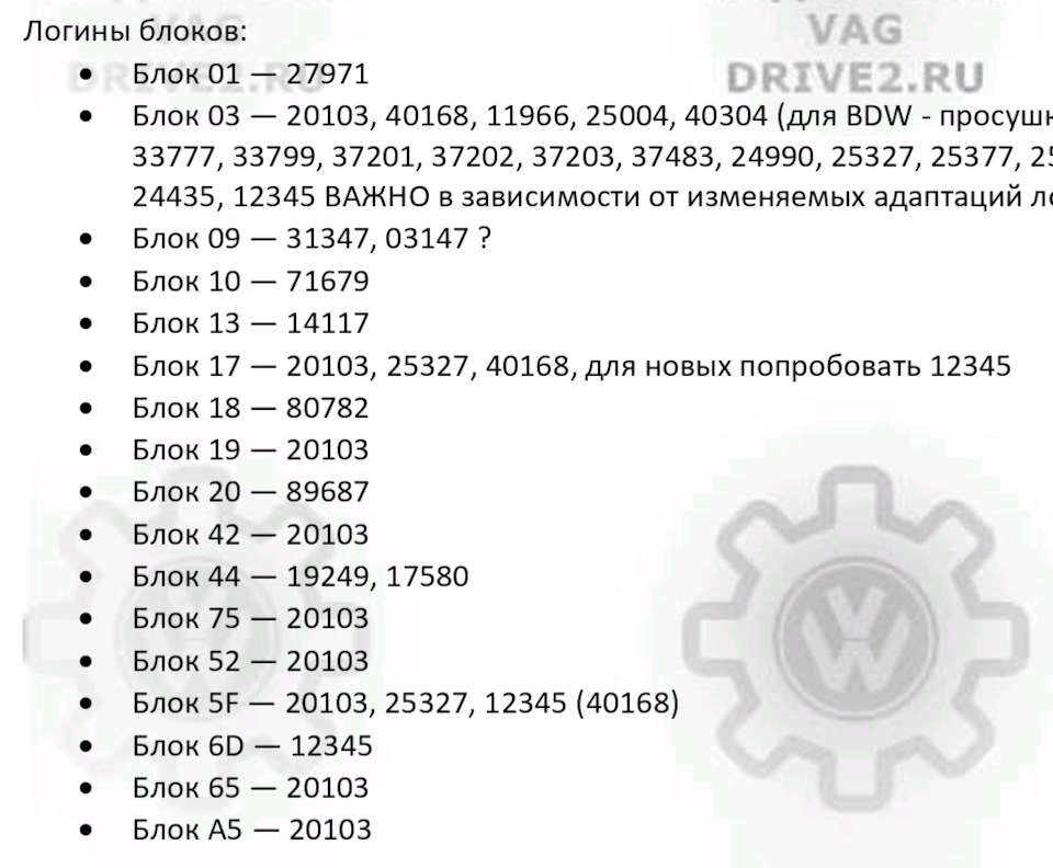

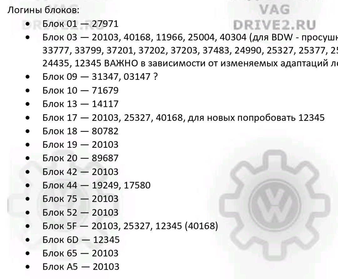

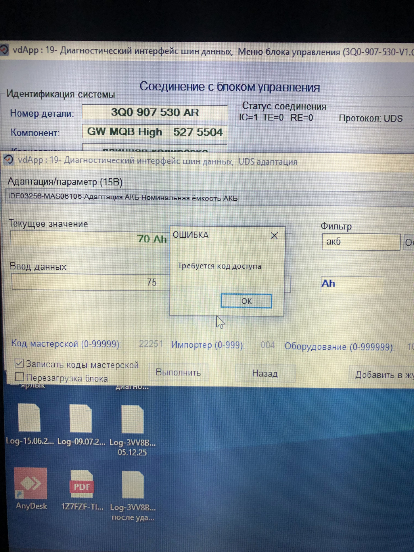

Вчера нашел время и подключил Васю. При попытке ввести новые данные АКБ выходит такая ошибка 😏 Я так понимаю блок закрыт заводом? 🤦♂️ Есть ли варианты?
Привет 👋
Когда зайдете в 19 блок, Перед входом в раздел Адаптаций, введите код 20103 нажав кнопку Право Доступа (под кнопкой Адаптация).
Все получилось! Спасибо большое! Этот код действует только для этого блока или он применим и в других блоках, если запросит?
Отлично 👌
Да этот код встречается и в других блоках, вот скрин, если необходимы будут коды по другим блокам

поставил себе Автомобильный аккумулятор TITAN Euro silver 6СТ-74.0 12В 74Ач
Доброго дня! Аккум как в использовании ?
Прописал его в машине через car scanner

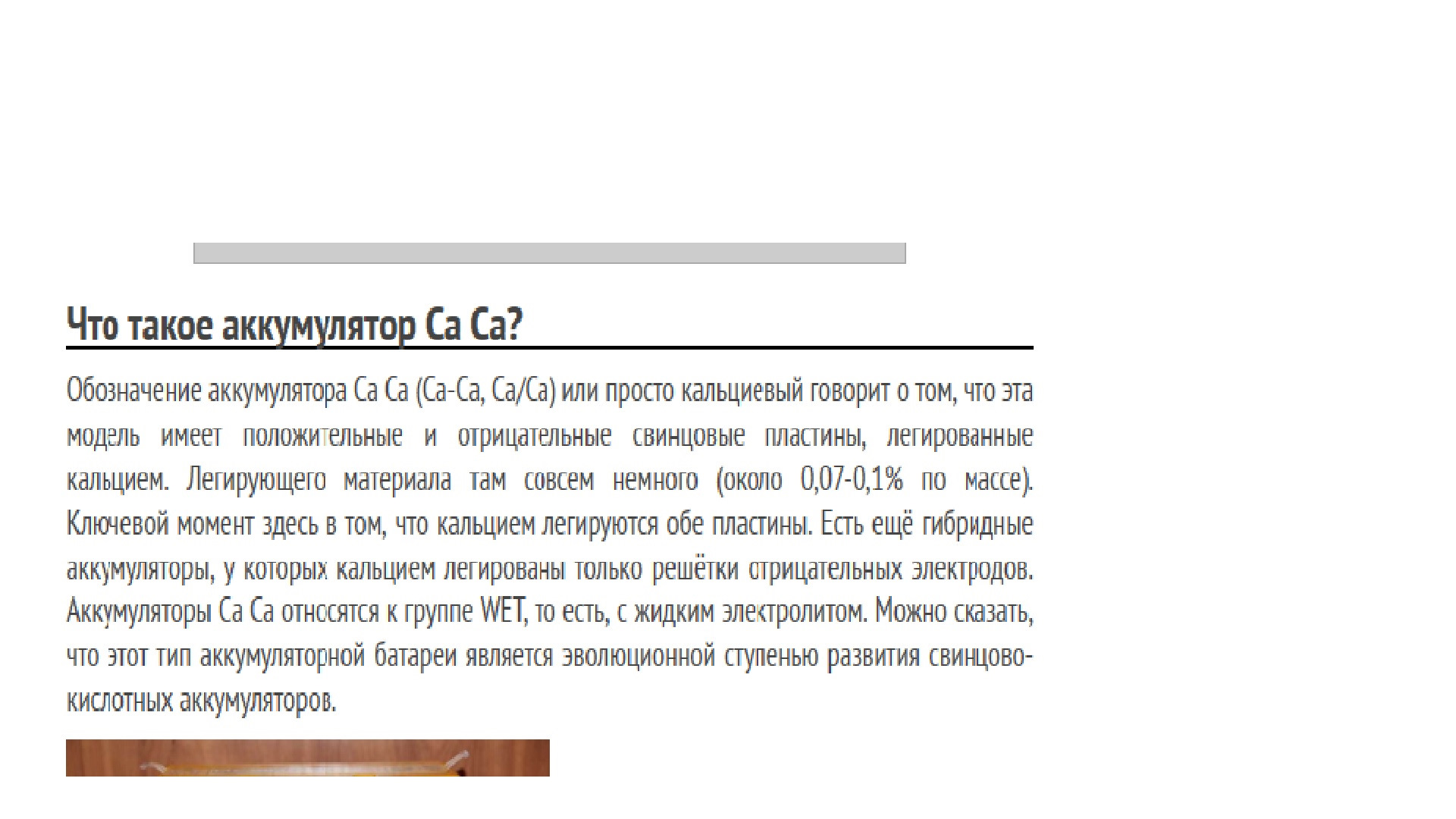

Получается: если генератор выдает 14,1-14,3 то он недозаряжается что ли? хм?!
Прочитал о зарядках этого Са/Са аккумулятора тут: 1ak.by/blog/kak-zaryazhat…tsievyy-caca-akkumulyator
Вместе с кальциевой автомобильной батареей часто покупают специальное зарядное устройство. Важный фактор при его выборе — напряжение заряда в пределах 16,1—16,2 В. Только в этом случае возможна полная подзарядка АКб типа Ca/Ca. Если максимальное напряжение в зарядном устройстве не превышает 14,8 В, батарея зарядится не на все 100.
Технология зарядки кальциевой АКБ
Перед тем, как зарядить аккумулятор Са/Са, мы советуем оценить уровень заряженности по индикатору на корпусе. Если он не зеленый, пришло время воспользоваться зарядным устройством.
Отключите батарею от бортовой сети. Если есть пробки, выкрутите их.
Выставьте на зарядном устройстве ток заряда 10% от фактической емкости аккумулятора.
Дождитесь, пока напряжение достигнет 14,4 В, а ток снизится до 0,2 А.
Если собираетесь сесть за руль в ближайший час, подсоедините АКБ к бортовой сети машины.
Если не планируете никуда ехать, продолжите заряжать батарею еще 4 часа после достижения напряжения на клеммах 14,8В, при этом уменьшив силу тока на половину от первоначально выставленного. Не используйте этот режим, если плотность электролита нормальная или индикатор на корпусе стал зеленым.
Электролит разной плотности перемешивается автоматически или от вибрации во время поездки. При правильной зарядке свинцово-кальциевый аккумулятор прослужит пять лет и дольше.
Советы по эксплуатации и обслуживанию
Для АКБ типа Ca/Ca подходят зарядные устройства с ручной регулировкой напряжения и тока.
Полноценный заряд такой батареи возможен при напряжении от 14,4 В.
Сила зарядного тока для кальциевой АКБ не должна превышать 10% от реальной емкости батареи.
Чем больше емкость кальциевой АКБ, и чем сильнее она разрядилась, тем больше времени уйдет на восполнение заряда. Например, заводская емкость вашего аккумулятора составляет 60 А/ч. Если выставить на зарядном устройстве ток в 6А, на полную подзарядку уйдет 10-15 часов. С годами время на подзарядку сокращается вместе с потерей емкости.
Мы рассказали, как заряжать аккумулятор Са/Са. Если правильно обращаться с таким устройством, вполне реально "растянуть" срок его службы на десять лет. Такие батареи стоят денег, поэтому бережное обращение имеет смысл.
ARMpowered

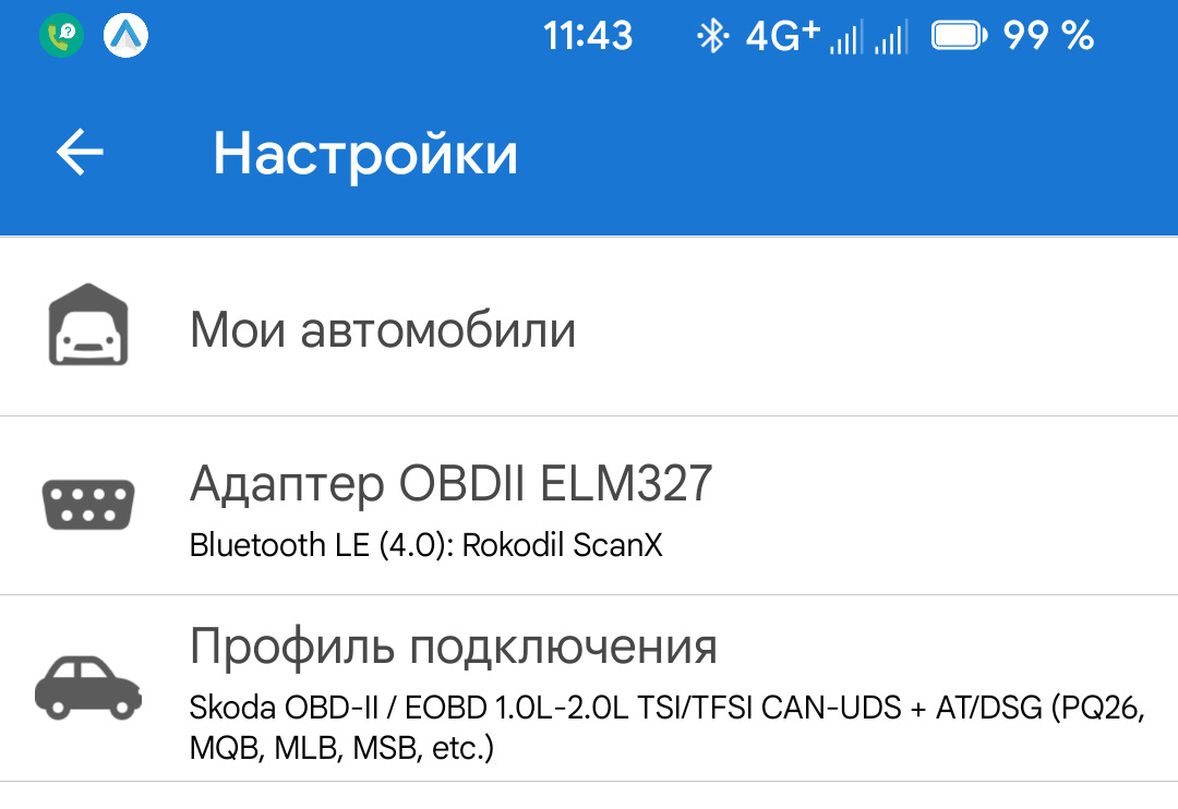

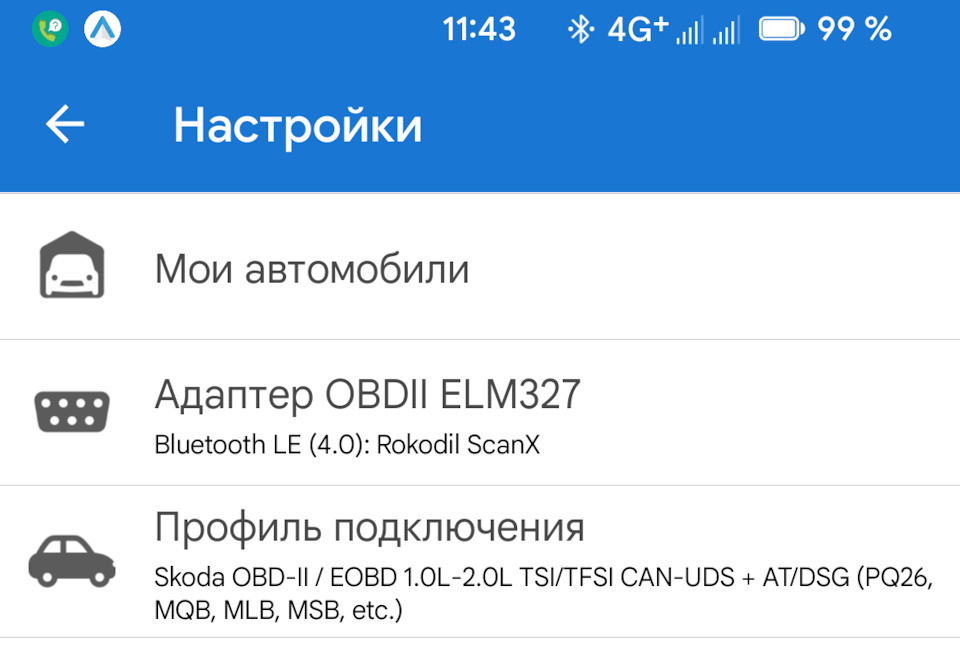

Car Scanner что то у меня с машиной не может связаться … хотя другие проги без проблем находят авто . скажи что в настройках проги у тебя?
Вот на скрины профиль подключения.
Так же Car Scanner требователен к самому адаптеру

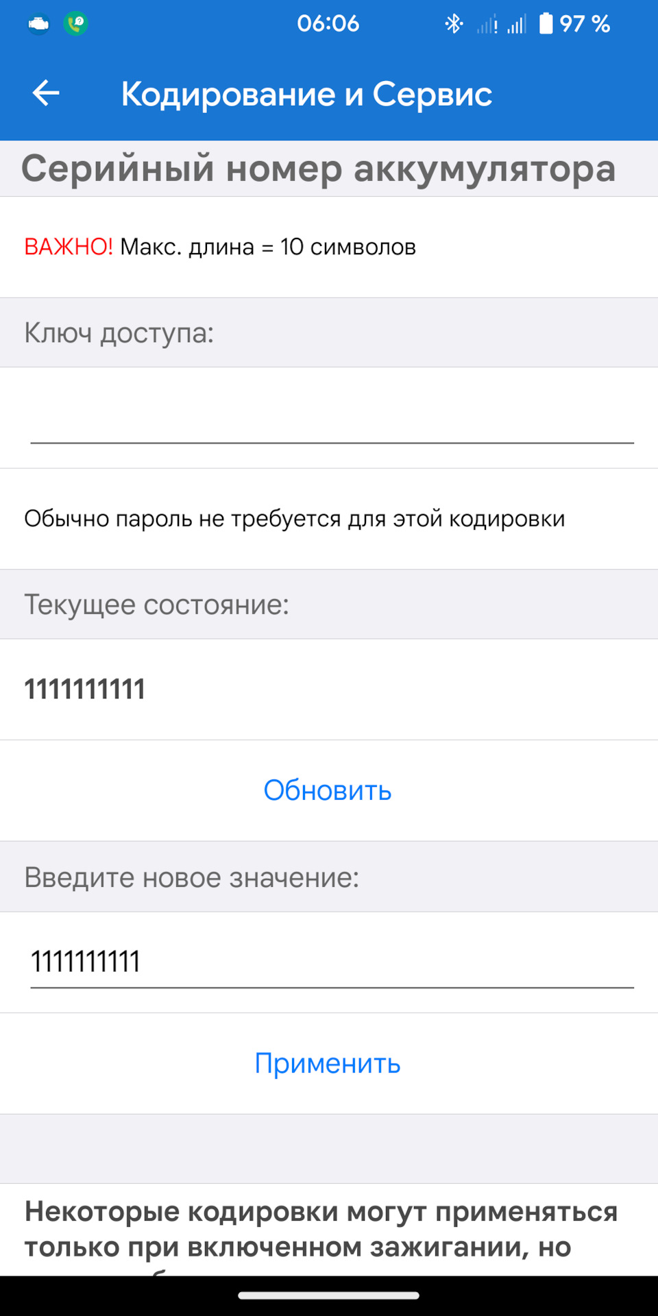

Сегодня интересный момент заметил:
ODIS-E 12.2 АКБ фирмы Varta прописал мне сам (после выбора фирмы), как VAO, а Вася и другие, говорят, что Varta это VA0

А если брать аккум с такими же параметрами, можно его не прописывать?
Достаточно будет Серийный номер поменять, чтоб авто понимало что АКБ новый.
