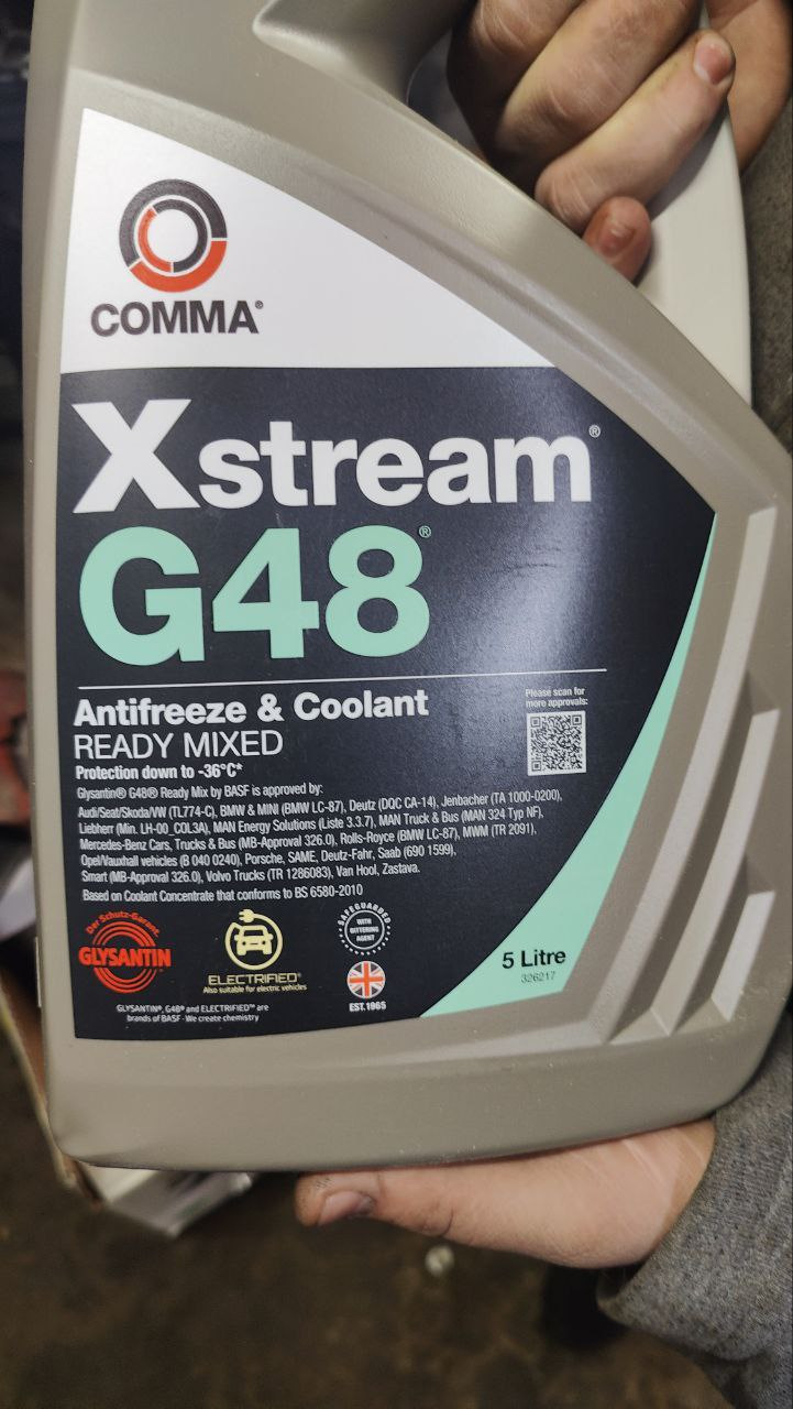

Часть 1. Ремонт системы охлаждения. Для того чтоб найти тесь пришлось немного разобрать перед там где ручейковый ремень. К вечеру ребята скидывают мне видос, где видно что у помпы очень сильный люфт. Как это я не увидел когда менял ремни хз. Заказали помпу SKF VKPC88305 также вместе с ней заказали новый термостат NTY CTM-BM-003. После того как приехало все, собрали систему охлаждения и увидели что доп помпа еле живая. При внимательном осмотре обнаружилось что эта доппомпа стоит вообще с опеля. Заказали и ее STELLOX 24-00031-SX. Сразу оговорюсь, брал не везде хорошие запчасти, так как было важно сроки поставки. Машина нужна была в кототкие сроки, ехать в Москву. Ждать три дня хорошую доп помпу(которая я не считаю что прям критичная запчать) времени не было. В общем все поставили, промыли пару раз систему охлаждения и влили норм антифриз. Вошло больше 10л. В дороге долил еще грамм 300. Надеялся этим ремонтом уйдет косяк с обдувом холодным воздухом пассажира, но нет, видимо придется еще и клапана печки менять. Тесь ушла, причина была в помпе.
