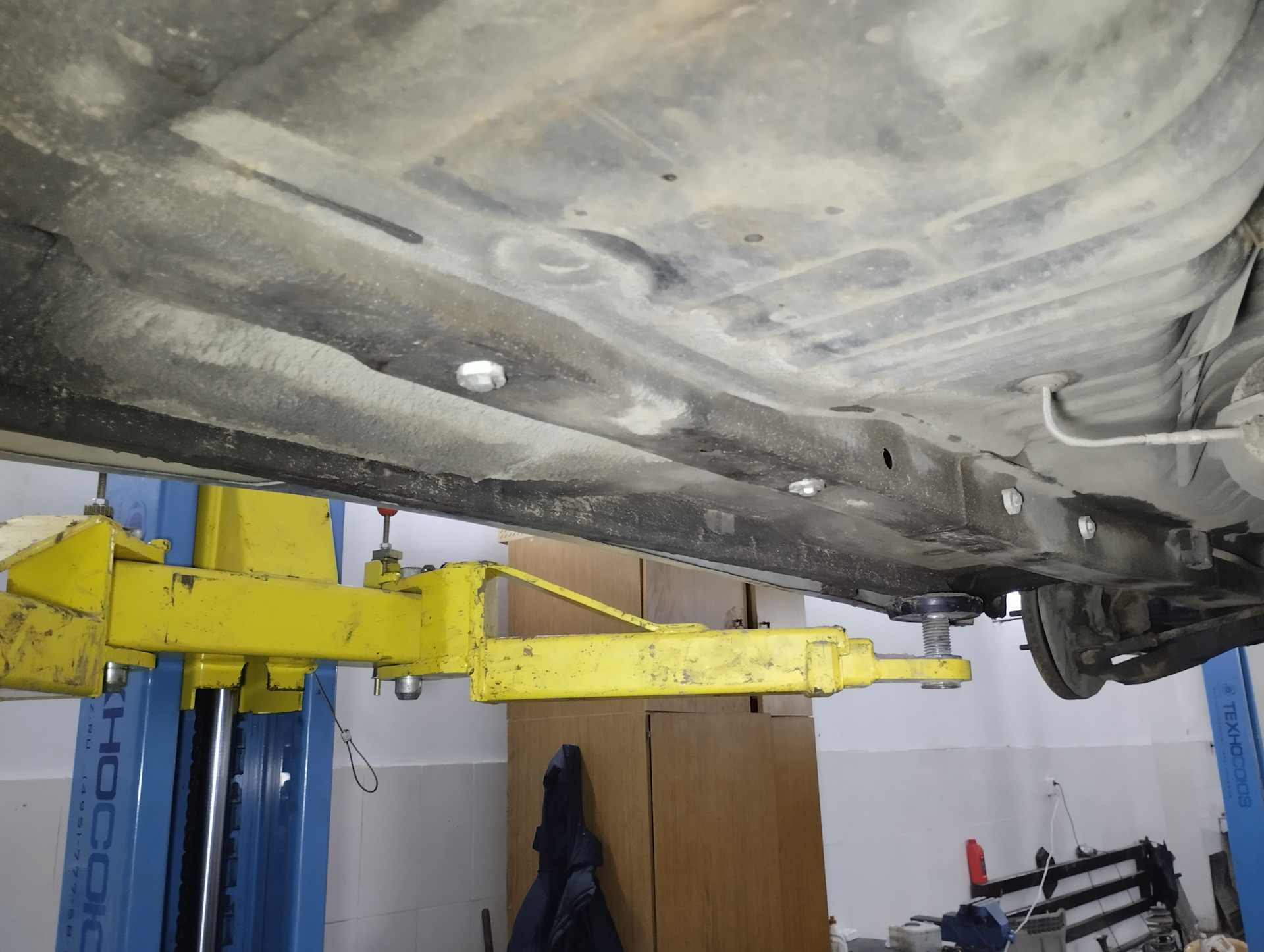

Передние арки. Тут все аноды крепяткся под болты родных креплений, либо на самих анодах делал резьбу М6 и накручивал на торчащую резьбу болтов, которые в подкапотке крепят бачок гура, воздушный фильтр и так далее.
Крепление передних крыльев внизу
Крепление порогов ( там резьбовые заклёпки)
Накручены аноды на торчащую резьбу болтов крепления сидений и на крепление подвесного
Родник болты крепления пыльника
Тут в существующие отверстия установлены резьбовые заклёпки, либо уже были отверстия с резьбой
Также лонжероны- резьбовые заклёпки в родные отверстия
В лонжероне родные отверстия с резьбой. И ещё два анода- просверлил отверстия и поставил резьб. Заклепки
Задние карманы- ещё два не заводских отверстия
Спустя пару недель уже видно окисления
Пока материал кончился, заказал ещё) Остались задние арки, хочу ещё в двери, багажник и на капот по штуки 4 повесить.
