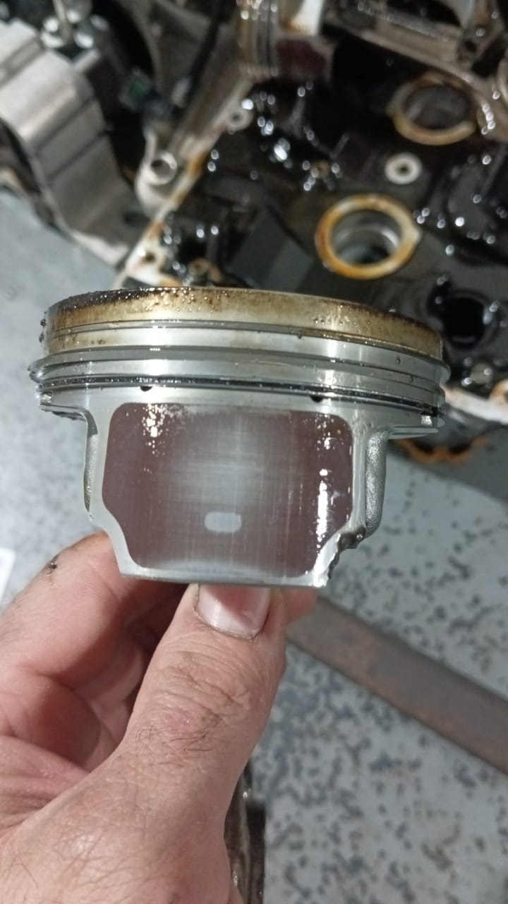

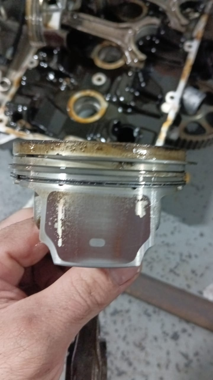

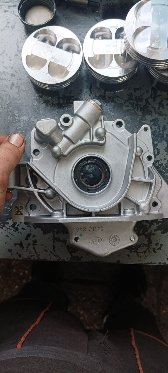

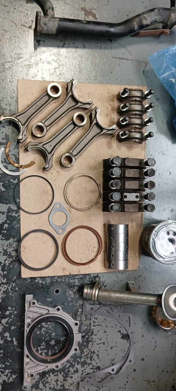

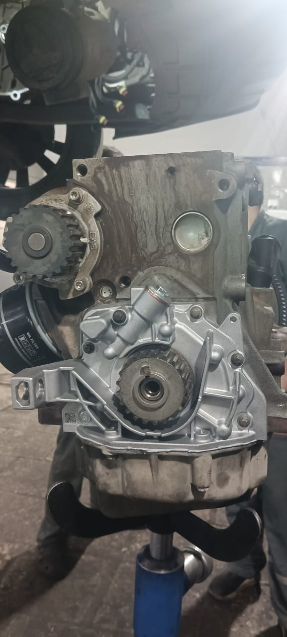

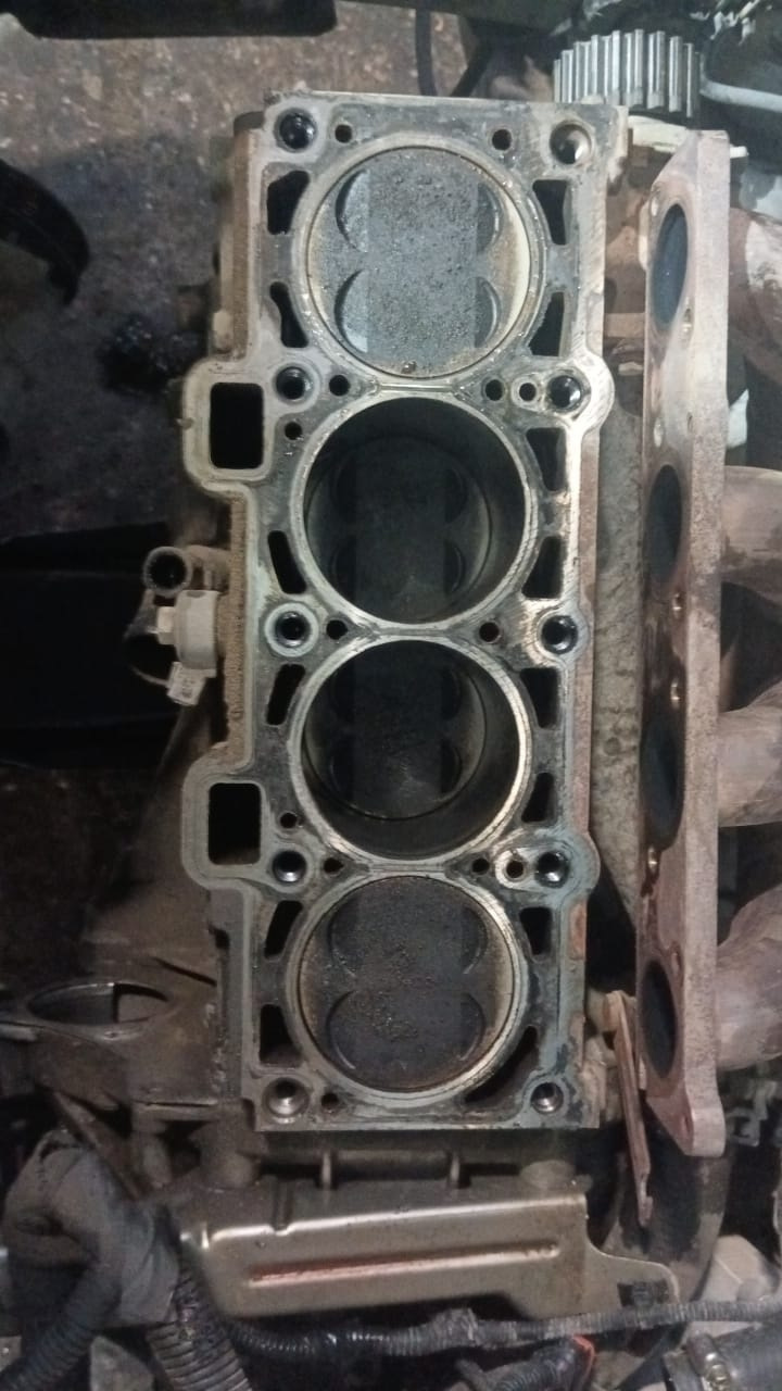

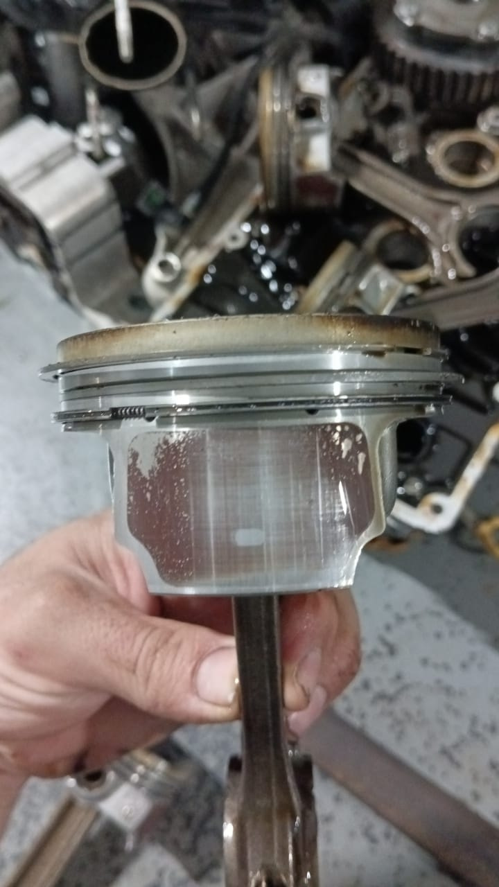

Когда брал 1.8 знал, что большинство двигателей кушает масло. Кому то повезло "меньше". У них ничего не кушает, а значит нет повода к изменениям. До 65.000км расход был от 200 до 400 мл на 1000км. После удаления катализатора жрать стало в два раза больше, и появилась вонь на светофорах, так ездил до 80.000км, заливая 1 литр на 1000км. И наконец-то загнал к мастеру:
1. Новый безвтыковые поршня
2. Кольца от БМВ
3. Новый масленый насос
4. Расточка блока
5. Ну и все что надо было менять, почистили и поменяли.
Общий Итог:
1. Капитальный ремонт, лучше делать сразу! Не надо искать масла, которые не жрутся. Не стоит добивать движок, изнашивая всё что возможно износить, пока более менее все целой лучше откапиталить.
2. Да, двигатели 1.8 с завода идут с нарушением зазоров поршневой.
3. После ремонта двигателя, машина стала как пушинка. Вот теперь понятно как должен ездить двигатель 1.8. Без подсосов и зазоров.
4. Масло вообще не жрет, проехал уже 2000км на обкатке и 5000км в 100% город.
5. Катализатора нету, вони тоже нету, просто исчез после капиталки.
6. После обкатки залил Челябу 9.970 и амт 4.0. Тут без комментариев, одни эмоции. 😀 Идея с установкой ГП 4.3 или 4.1 просто забыта как страшный сон.

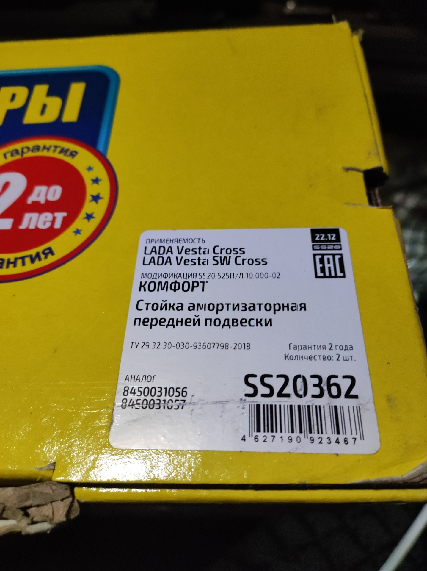

Купил передние стойки SS20 именно для Весты Кросс с возможностью развала, болты в комплекте. Выпускают их с ноября 2022 года. Купил их для сравнения со стойками Плаза. Вот теперь я понимаю разницу ))) но это уже в следующий раз…

Подскажи артикул поршневых колец
К сожалению не смогу подсказать, мастер дал гарантию, и секретами не делился.
Насос масляный по какой причине меняли?
Тоже собираюсь на кап ремонт, пока з/ч закупаю.
По мнению мастера его надо менять, точных причин не сказал.

Как понять амортизаторы от кросс в возможностью развала
Именно для версии кросс я знаю только две альтернативы, это Плаза и теперь СС20, у СС20 именно для версии кросс, стойки сделаны так, что с помощью болтов которые идут в комплекте, можно дать отрицательный развал как на Весте спорт, а то и больше.

маслоносос тоже в задирах был? очень странно
Нет, мастер сказал надо менять, если я ему доверяю, то пусть делает.

Кольца от БМВ есть несколько вариантов, в основном NE но они стоят щас около 20к, есть Малле и SM, они дешевле.
Какие кольца и поршневую ставили?
Честно даже не знаю что сказать, мастеру полностью доверился. Я даже в этом не разбираюсь. Только в кратце мне объяснили

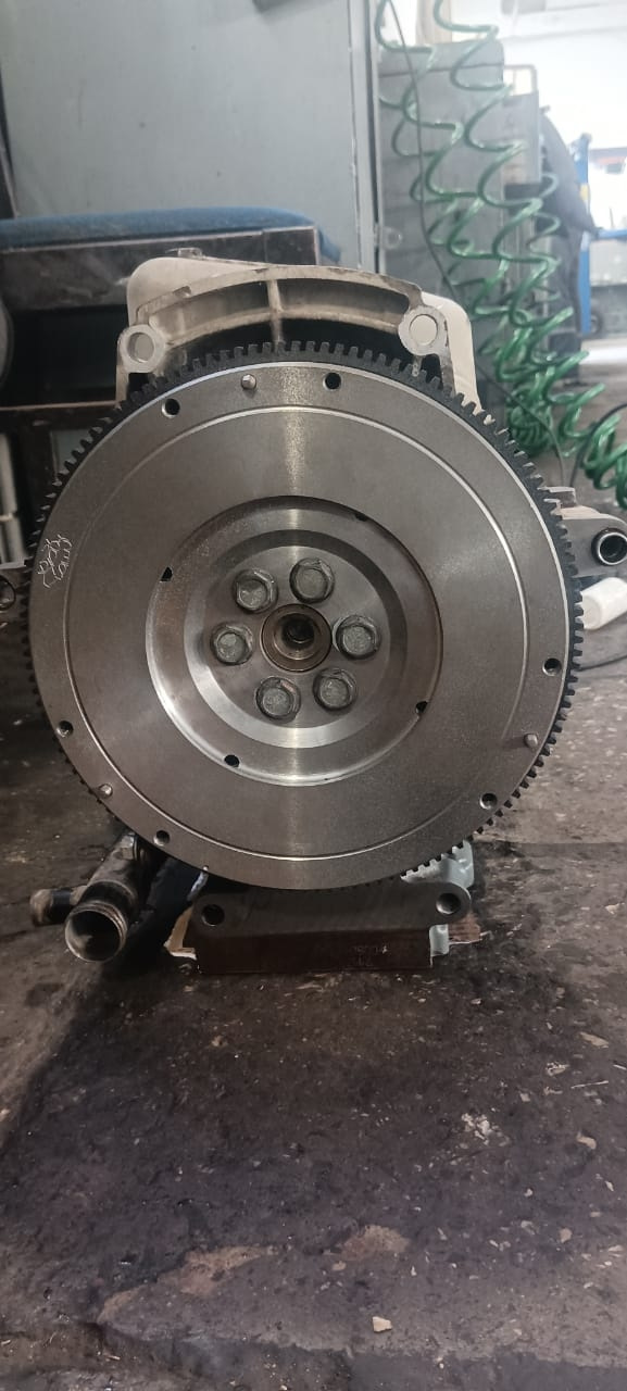

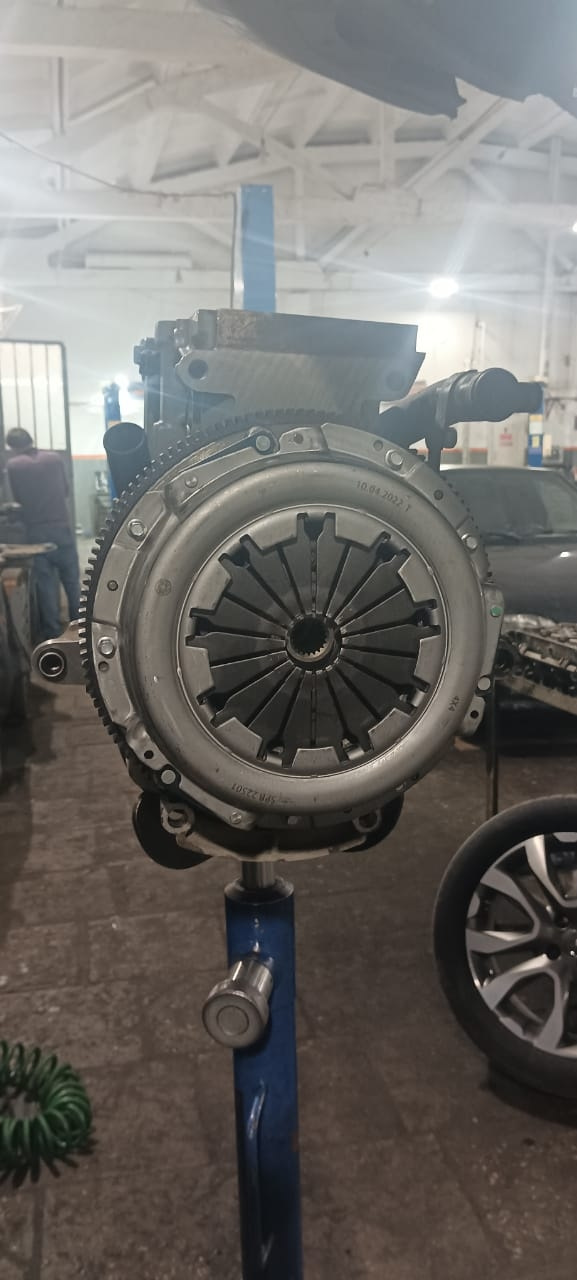

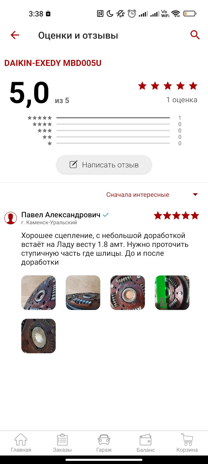

Моя история. Веста св кросс 1.8 амт. З***** дерготня сцепы. Что только не ставил, люк. Триали . Сакс. Хуякс ИТ, д. Итог. Карзина не важно, а вот ДИСК, поставил от митцубиси 2.0 литра, все встало без переделок, только он толще, поставил шайбы обычные ( между маховиком и карзиной), уже проехал 22000 км, полет нормальный. Диски могу отдать даром, на каждом проехал где-то 1500-2000 км.
Это на родном маховике? В принципе меня устраивал вариант корзина валео диск Сакс, проехал почти 50.000 без проблем. Но хотелось новых ощущений )))
Маховик родной. И пробег на данный момент 87000
А Митсубиси как я понял десятая? Может даже я смогу в будущем в корзину нивы засунуть без шайб этот диск.
Exedy MBD 005U. Это диск.
Я поставил родное валео, уже 25 к проехал — только выжимной корам поставил. Пробовал сакс с шайбами и без — итог 10 к пробега и начиналась дерготня.
Проблема не только в диске, но и корзине — проседают лепестки. Ещё есть вариант дерготни из за неровной поверхности маховика. Знаю несколько человек — которые перед установкой шлифовали поверхность маховика и проблемы полностью уходили
На тех дисках валео сакс люк я нашел закономерность. Зажал диск в тиски и динамометрическим ключом мерил силу полного сжатия пружин в одну сторону и в другую. Самый слабый валео 145 ньютонов на215 ньютонов, самый мощный люк 165 на 245 . Диск экседу 185 на 315 . У поставил экседу. Дерготня это сжатие разжатие этих пружин и оно появляется на нагретой машине до температуры 100-105 градусов.
С завода тот что валео было — задергалось на 5 к. Саксы по 10 к прошли. Валео из зелёной коробки — пробежало около 25 к( выше писал) и пробежало оно московские пробки- около 20 км по мкадовским пробкам. Потом южные пробки — доргоа до Крыма — ремонты сплошные и жара под 40
В автодоке бьются Масума и Дайкин, какой именно из них. Про Дайкин пишут, что надо подтачивать.
Я заказал в экзисте. Получил и с шайбами поставил, и ни чего не точил.
Менял только диски без корзины?
Сначало комплектом. Потом понял что бесполезно, оставил родную карзину.

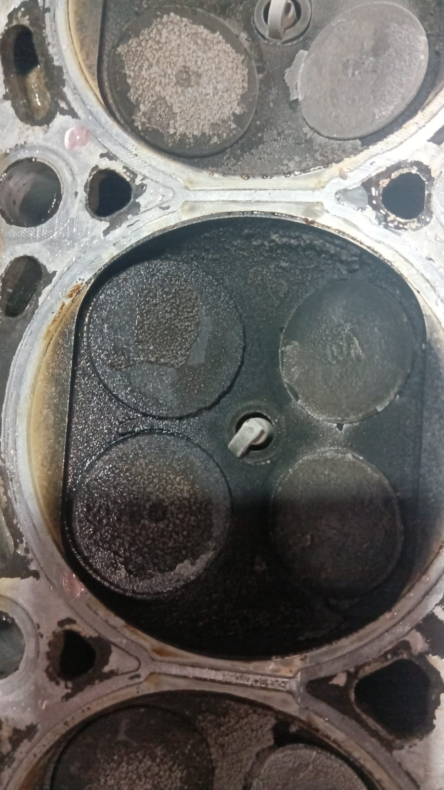

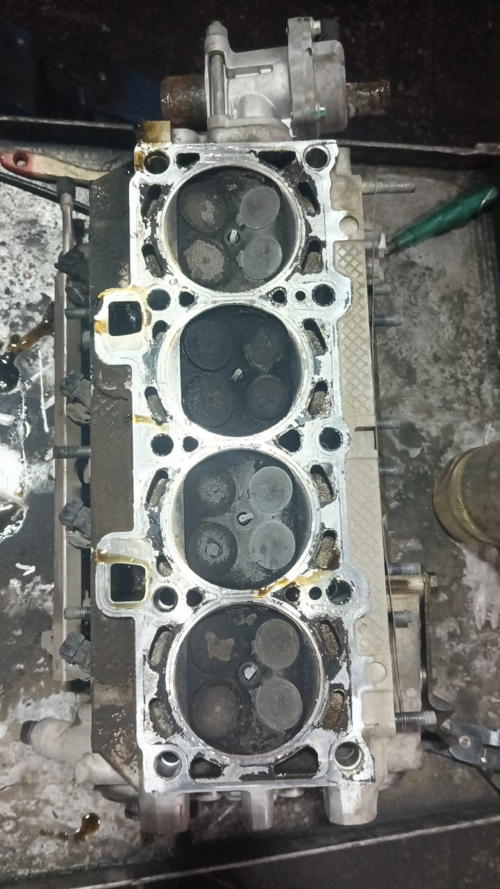

Подскажите родные кольца были закоксованы?
Еще вопрос: при расточке блока масляные каналы заварили или что с ними сделали?
Честно сказать не уточнил у мастера, просто доверился, мастер знакомый и с опытом. Хотя по фото кольца выглядят неплохо, менял масло каждые 5000км.
Не только кольца, вообще всё выглядит очень красиво. Зачем с завода такой зазор в ЦПГ? Ещё говорят про селективную подборку. ))
Можно спросить про какие каналы речь?
у 1.8 есть масляные каналы между циллиндрами для охлаждения, что усложняет расточку (ну например при расточке в ремонтный размер их можно задеть)
сам, если что не занимаюсь расточкой, просто тема интересна
Стенки гильз блока не могут быть настолько тонкими, чтобы расточка на 0,2 — 0,4 мм под ремонтный размер могла как то достать до чего либо. Или я чего то не знаю?
смотря какой ремонтный размер. Иногда цепляются эти каналы, приходится варить.
Откуда у вас эта информация?
А без расточки бы не обошлось?
К сожалению были задиры, которые цепляли. Передержал с капиталкой
