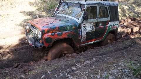

С месяц назад, прикупили товарищу уаз.До этого у него был Паджерик 2, коротыш, дизель, но по семейным обстоятельствам пришлось продать.Купил пузотёрку.Но желание прокатиться по бездорожью осталось.Он хотел ниву взять, да я его отговорил, За такие же деньги выбрали не плохой уазик, слегка подготовлен.Бодилифт, колёса 33е, силовой каркас.Общее состояние нормальное.После покупки конечно же не обошлось без доделок.Были заменены оба кардана, передние колодки и др. по мелочи.После первой покатушки, сильно захотелось ему ГУР(после паджеро понятно).Цена на новый огого, а б.у. не нашли.В инете мне попалось объявление об установке на уаз электроусилителя руля, от иномарки(корона 2006 г.).Цена с утановкой 8500р.Сказал товарищу, созвонились и решили поставить.Сделали за сутки, доплатили 1500 р. за руль и карданчик.Первые испытания показали, работает отлично, управление лёгкое.Посмотрим на сколько его хватит.

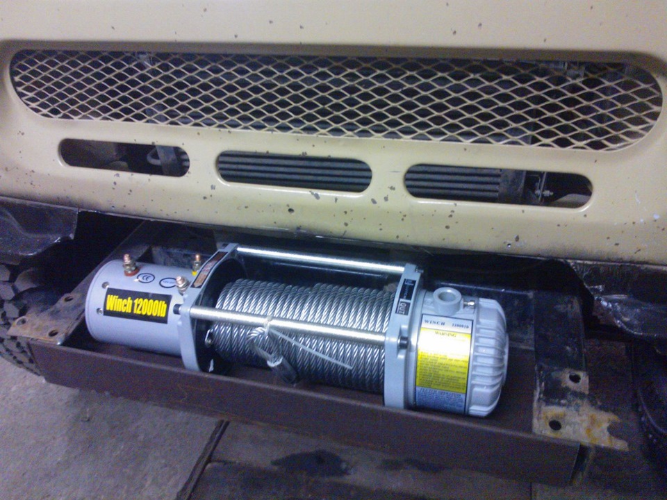

Следующим этапом было установка лебёдки.Купил он китайский ВИНЧ за 17т.р.Установка трудностей не доставила.Как и на своём поставил в раму на 20й.швеллер.В планах изготовить шноркель и для наших поездок пожалуй хватит.
