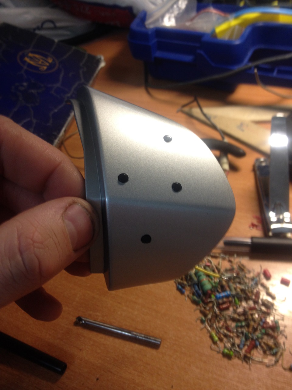

Давно хотел поставить круиз, но финансовое положение не позволяет покупать запчати по конскому курсу доллара, но тк любопытство было очень огромным я решил сделать кнопки руля самодельными.
и так по порядку…
Был заказан датчик тормоза MW400005, а не 8614A018 тк он стоил на 300р дешевле, о взаимозаменяемости которого я узнал в БЖ у BaDRaceRPskov за что ему огромное спасибо.
Далее в ход пошло свободное время и поисковая машина ya.ru через который я нашел распиновку подключения
снимаем заглушку
сверлим дырочки под кнопки
паяем гирлянду из кнопок согласно схеме
Фиксировал кнопки термоклеем, получилось вот так
далее изолируем и заливаем силиконм\ герметиком пазы между кнопками
Ставим на машину и проверяем…
ОНО РАБОТАЕТ ! =)
бюджет всего 387 на датчик тормоза, и 100р на кнопки и прочую мелочь

ну сейчас не все так ужасно внутри, термоклею хана пришла, собрал печатку на текстолите, кнопки в тех же местах остались =)
