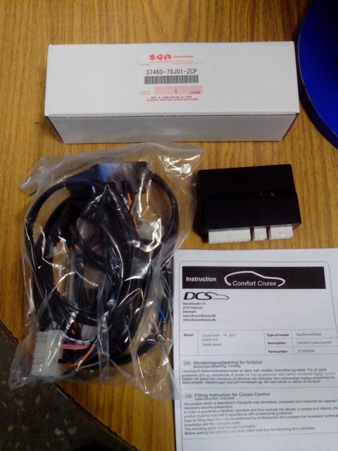

3746079J01ZCP
в инструкции есть двигатель М16А и упоминается Grand Vitara
Видел я этот комплект на Драйве. Его на SX-4 Suzuki ставил человек. А номер этот это кнопки управления на руле тоже на SX-4. А вот именно на СГВ 1.6 весь сайт на эту тему перерыл… так и не нашёл реального установленного…((((
Ну мозги у М16А одинаковые на всех авто. Думаю можно организовать.
Зотя проще купить универсальный комплект под электронную педаль.
Мозги то да. Дело в том что в этих мозгах на 1.6 нет функции круиза…
Т.е. на SX4 есть а на Vitara нет? Где логика?

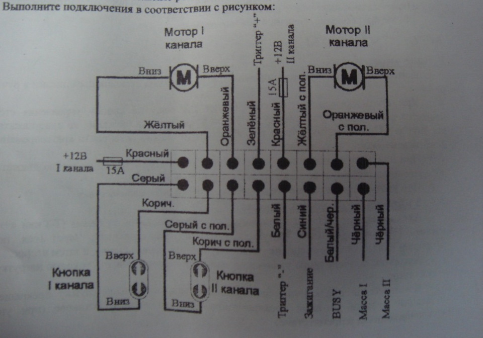

модулей куча и так ставь какой хочешь… твое воткнул и поставил никому не интересно, кому надо тот поставил давно, кто не может листает за установку.
У вас, как понял, уже установлено … ПОЗДРАВЛЯЮ !
Да, и "отлистать" за установку НЕ ПРОТИВ. ТаКа, НЕКОМУ !
Взялся, тут один … но, говорит не получилось, (грустно)
Печально… я сам себе ставил fwc722 2 штуки с функцией в одно касание. Там в дверь только + постоянный завести нужно, остальное проще)) 22 или 24 провода подключал уже не помню. А если просто доводчики чтобы только закрывали там вообще не сложно и проводов в 2 раза меньше.

Так таких модулей в продаже полно. Единственное отличие — они универсальные, то есть не снял-воткнул фишку, а надо читать схему и врезаться в штатную проводку
Читал про такие варианты. Но, там описывалось не "врезался" в проводку . А, кроме "врезался", ДОПОЛНИТЕЛЬНО ПРОТЯНУЛ паруПРОВОДОВ от дной двери до другой…
