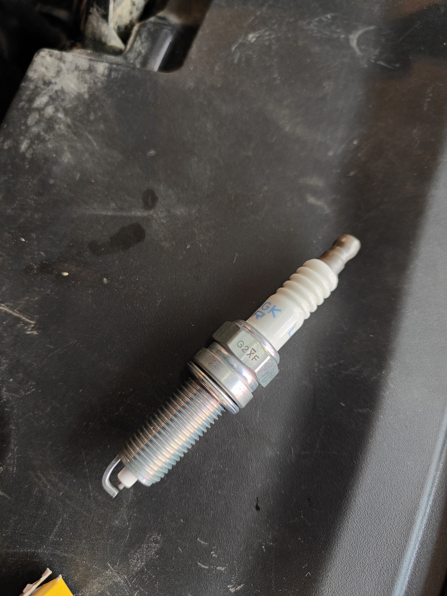

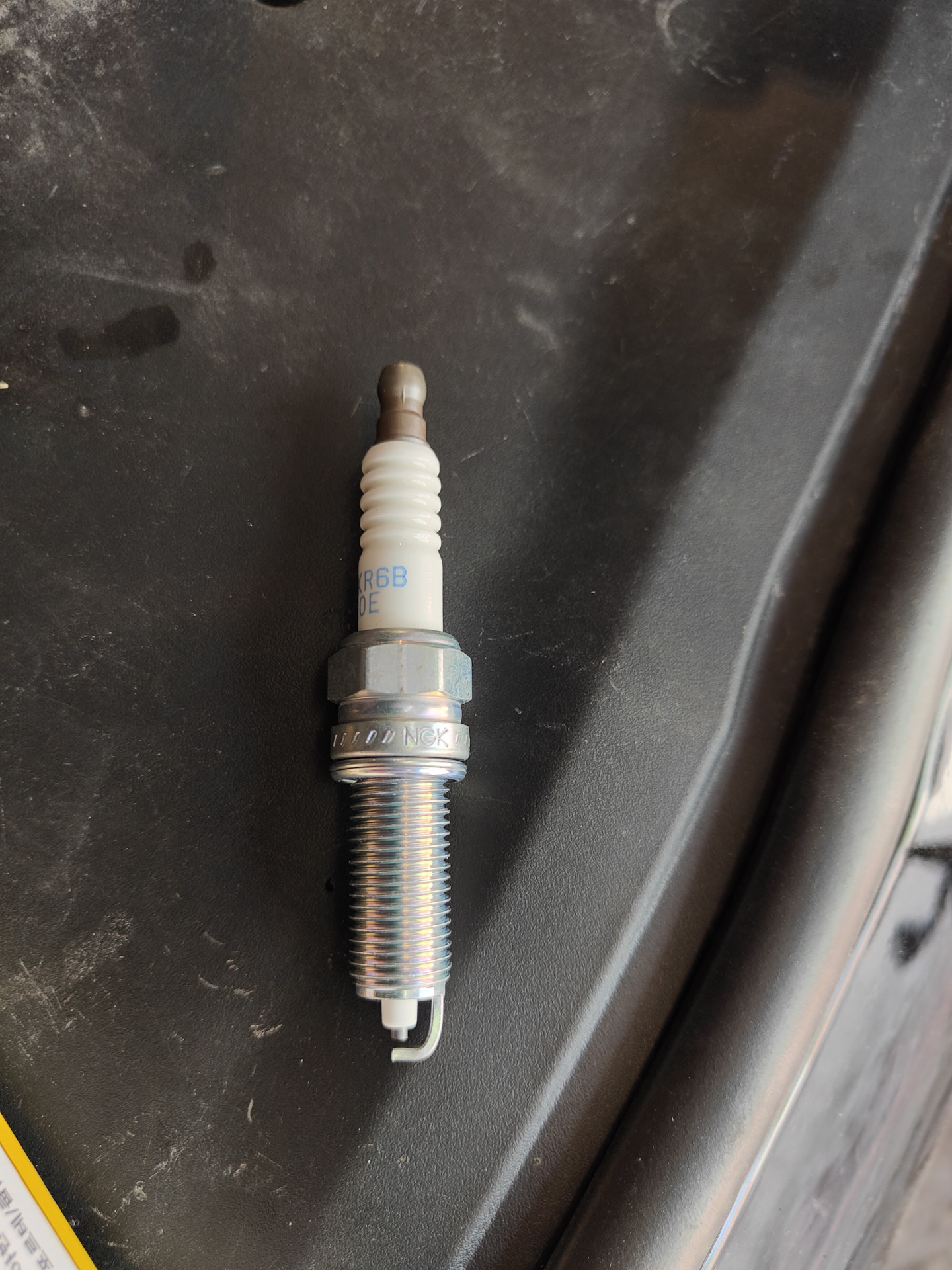

Купил якобы оригинал свечи для соляриса…
12.1 ком
6.4 ком
7.3 ком
7.1 ком
Чё делать? Куда спасаться?
За что мне все это?
Походу надо покупать 2 комплекта и из них выбирать нормальные😂

Хз, почему они немного отличаются от твоих))) завод один у них в корее. Мои сделаны как оригинал из Франции.
Втулок картонных нет внутри
NGK Korea
Видно же, паль!
Ну я не разбирался как должна выглядеть не Паль) купил и решил разобраться 😂 и выиграл эту лотерею😂😂😂
Лотерея, она такая! Сейчас уже даже подделки подделывают! 😆

А номинальное какое сопротивление должно быть?
Я уже не вдупляю какое должно быть😂 кто что говорит. Но точно не должно быть такого разброса от 6 до 12
10-12, точно не менее
Блин. а я тут у человека заказал иридиевые, там разброс от 8.8 до 10.4. опять паль?
Фото покажите, может и нет.

Поздравляю, вы приобрели подделку. Оригинал выглядит по-другому.

а какие должны быть значения для оригинальной свечи?
8-13, разбег не больше 20% в комплекте по значениям. Это касается иридиевых свечей на 1.6.

На фото свечи левак; по этому чо делать; сдать обратно туда, от куда взяли
ПС. Если Озон, то в течении 12 дней может сдать товар обратно, даже если он вам просто не понравился. Главное условие, что бы не было следов использования товара.
ПС. Да, зря вы на коробках начеркали)
Паль, однозначно. Покупать надо не в оригинальной коробке, а NGK.

Паль явная. Должно быть по форме бочёнка.
И коробка должна быть не такая, и в оригинальных коробках свечи идут без картонных колпачков и не пишется сделано в Японии или Корее и ещё тьма признаков.
