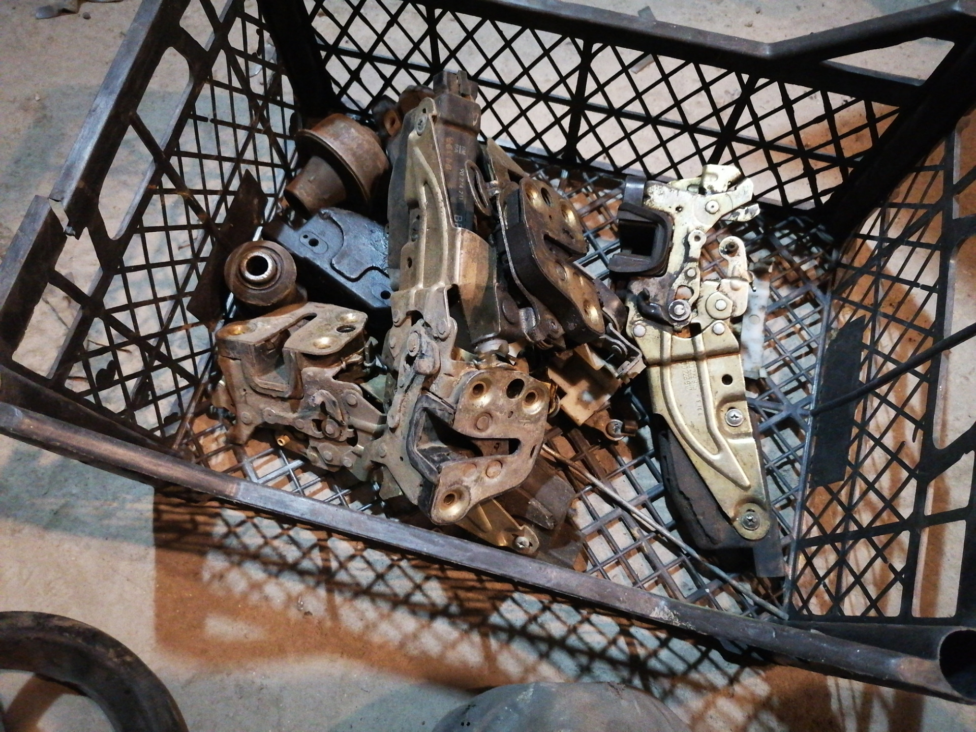

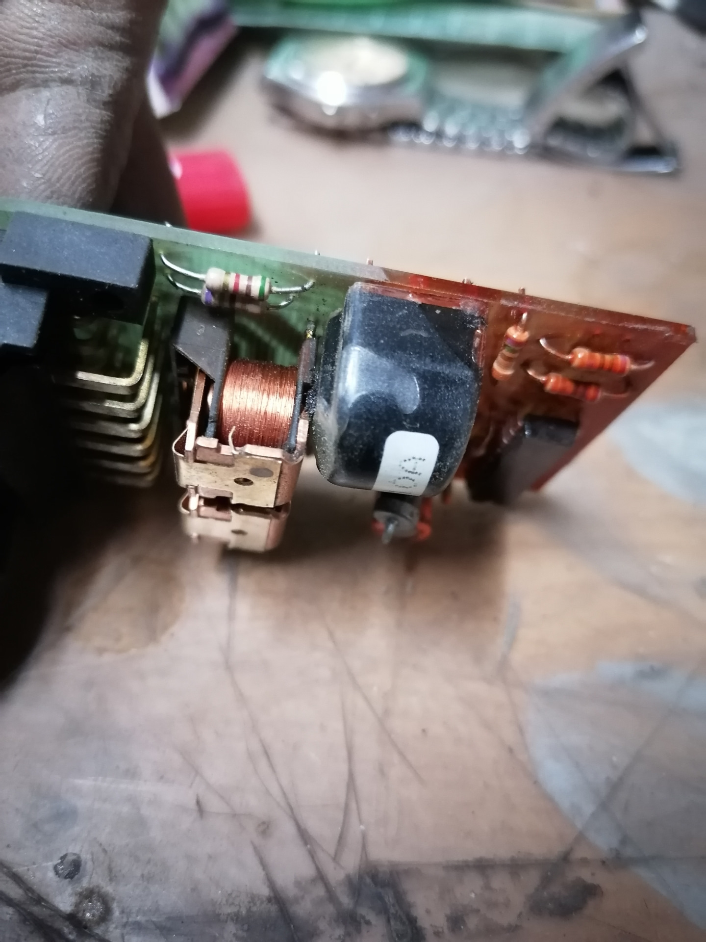

1. Вычисляем, какой из замков делает мозг. У нас их три. Два на передних дверях, один на багажнике.
Ничего нового сдох командный на водительской двери.

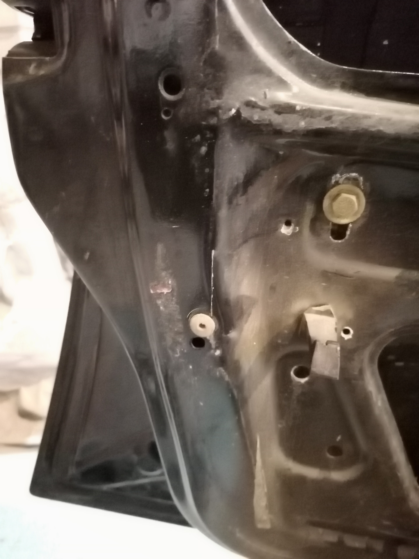

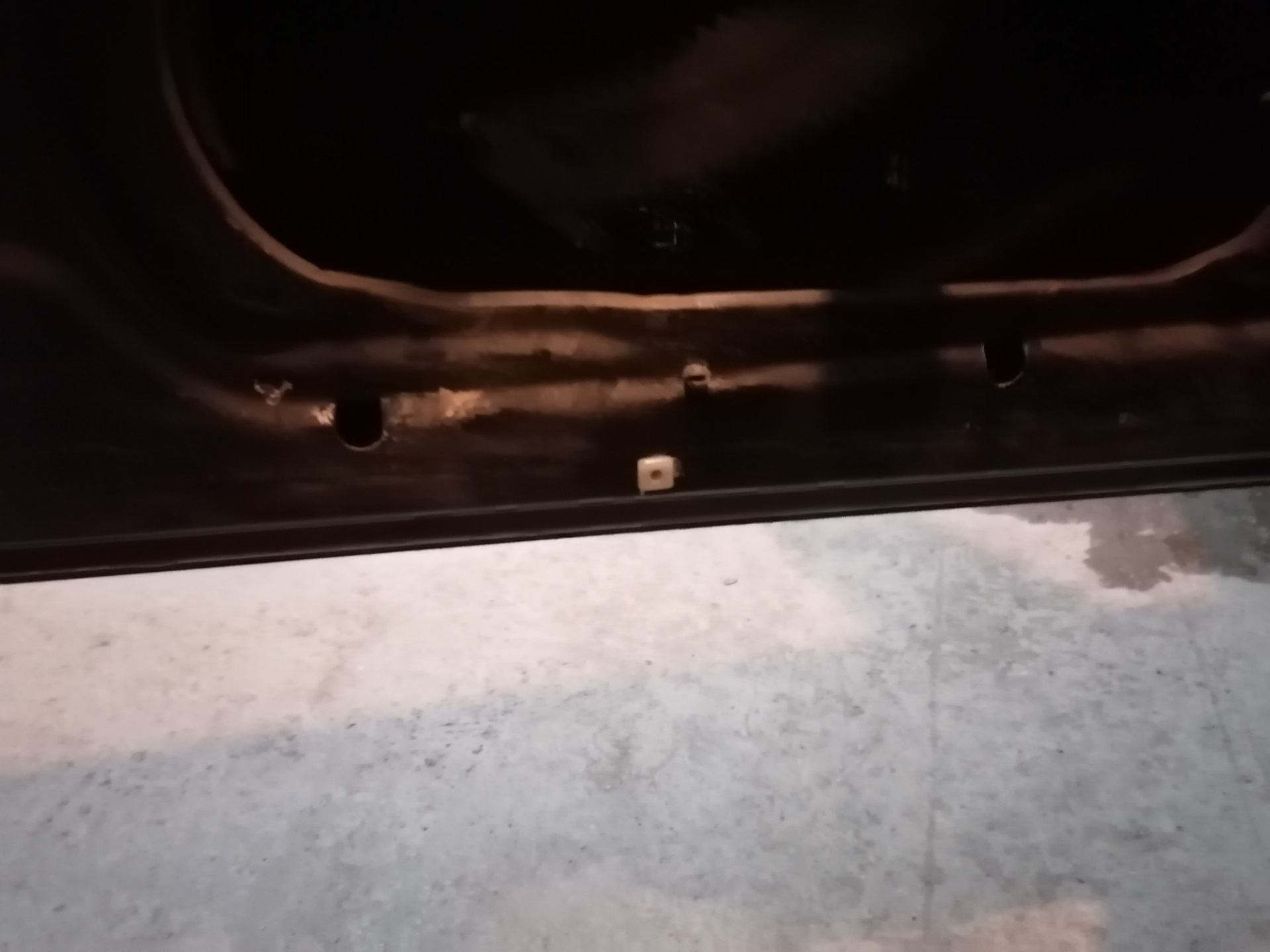

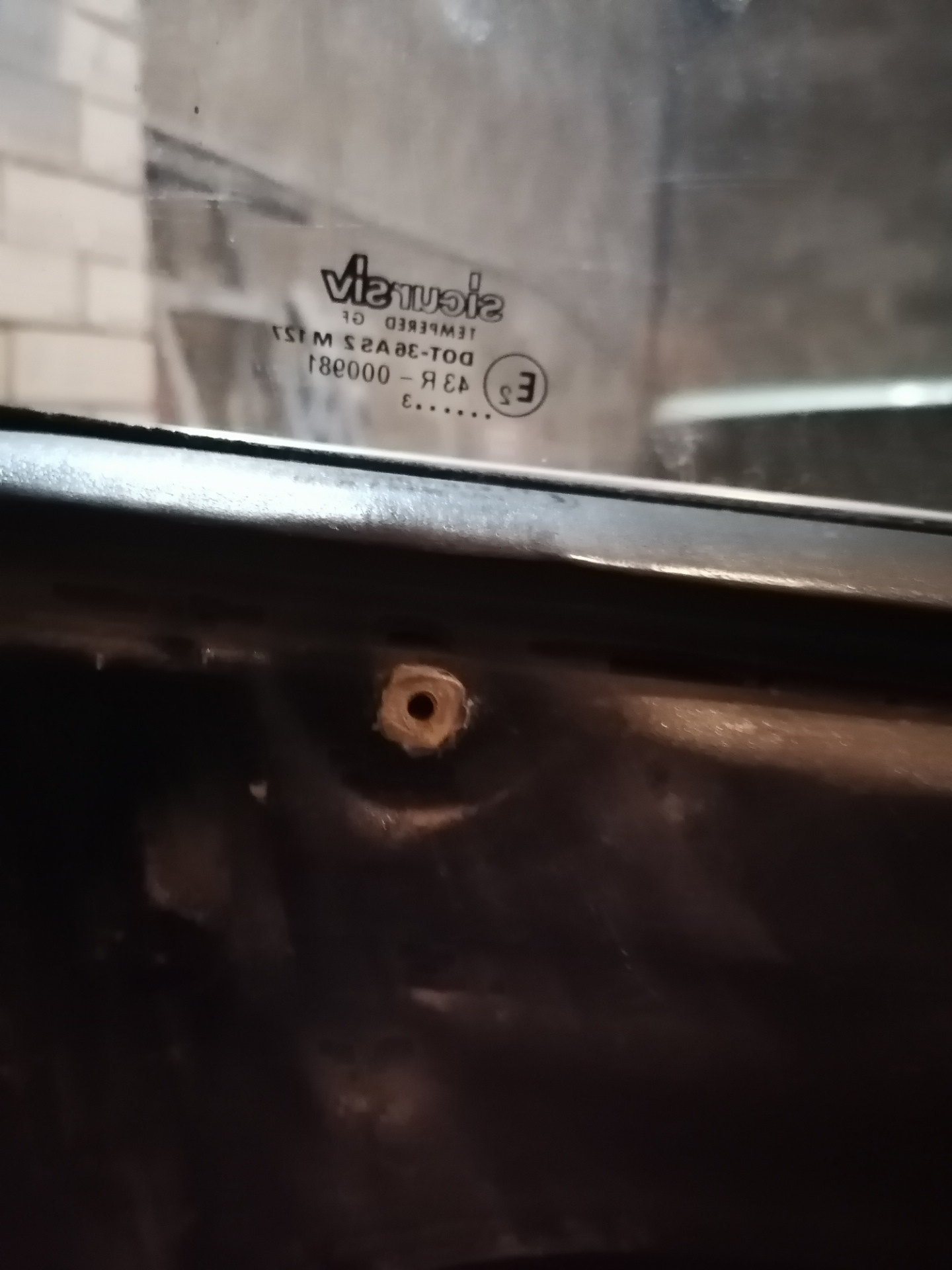

2. Разбираем дверь. Обращаю внимание на рацуху! Саморезы вкручиваются в железо по стоку. Теперь они вкручиваются в клипсы и там не будет ржаветь.

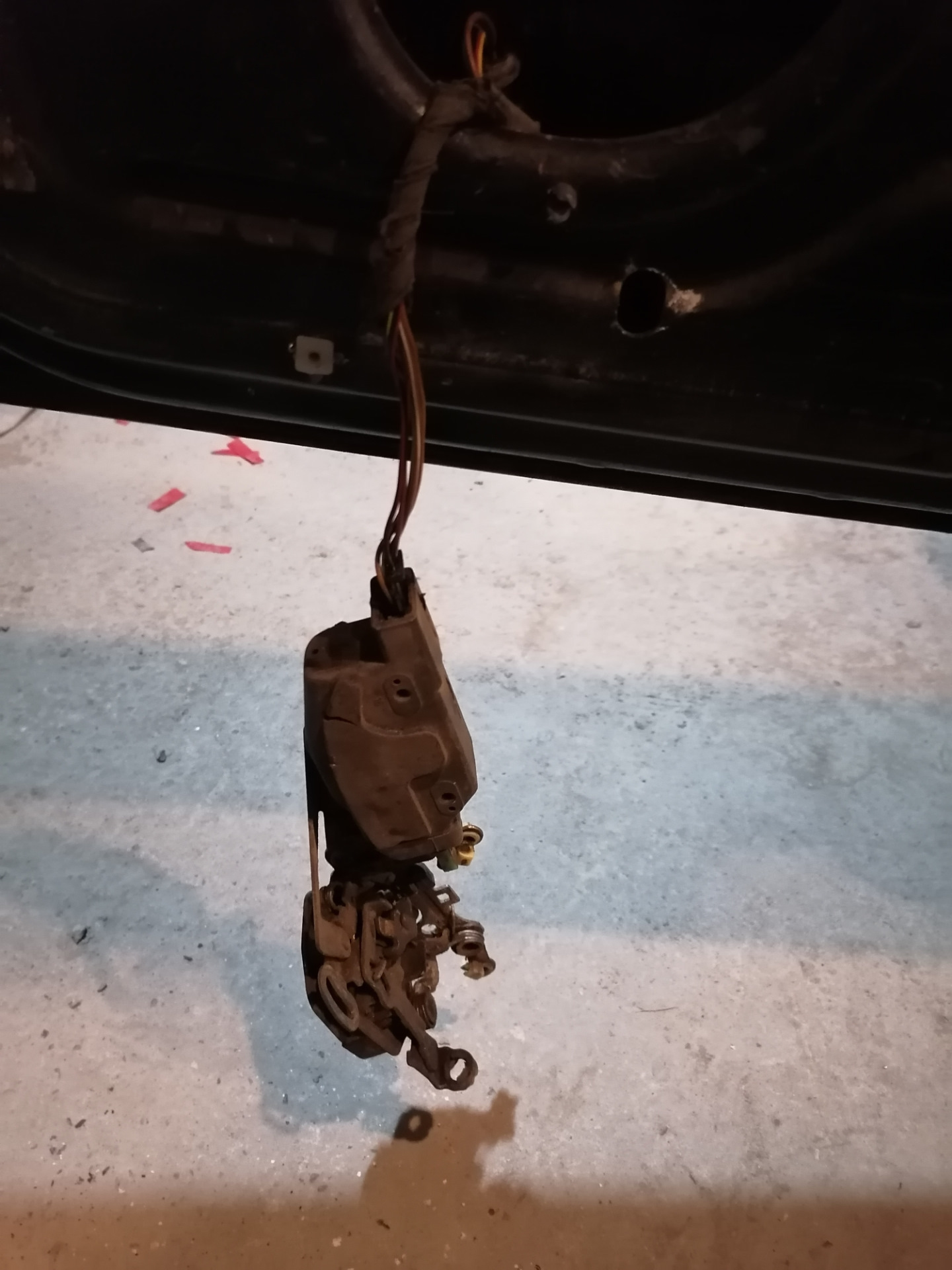

3. Лезем в закрома и ищем замок. Нужный. Нашли.
4. Пробуем. Тыркаем долго неоднократно. Ура. Работает. Своей жизнью не живет и мне подчиняется
5. Меняем и живем счастливо и спокойно как белые люди.

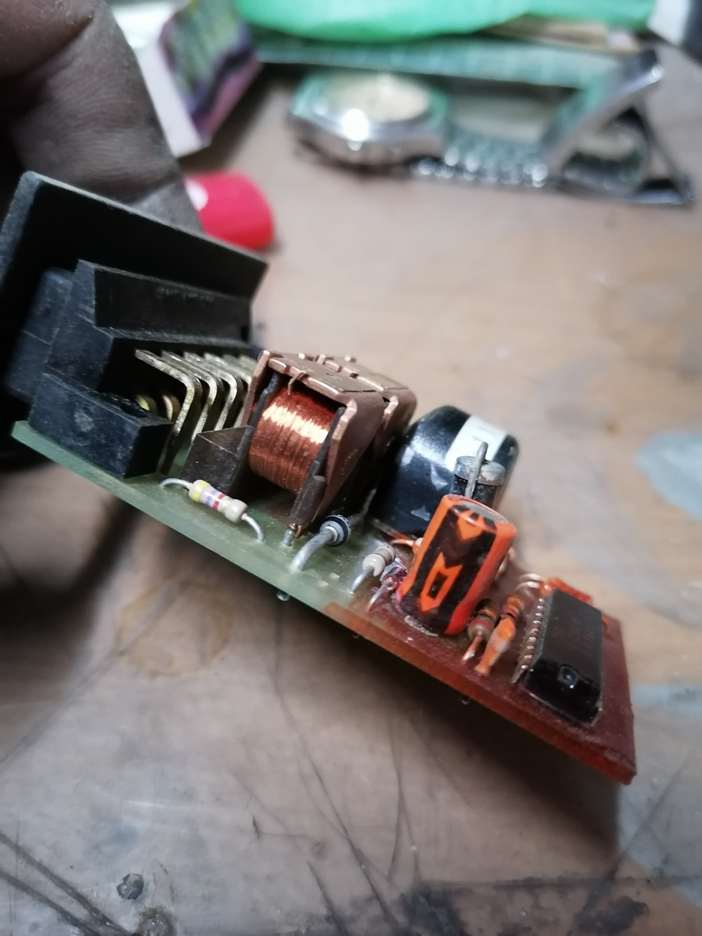

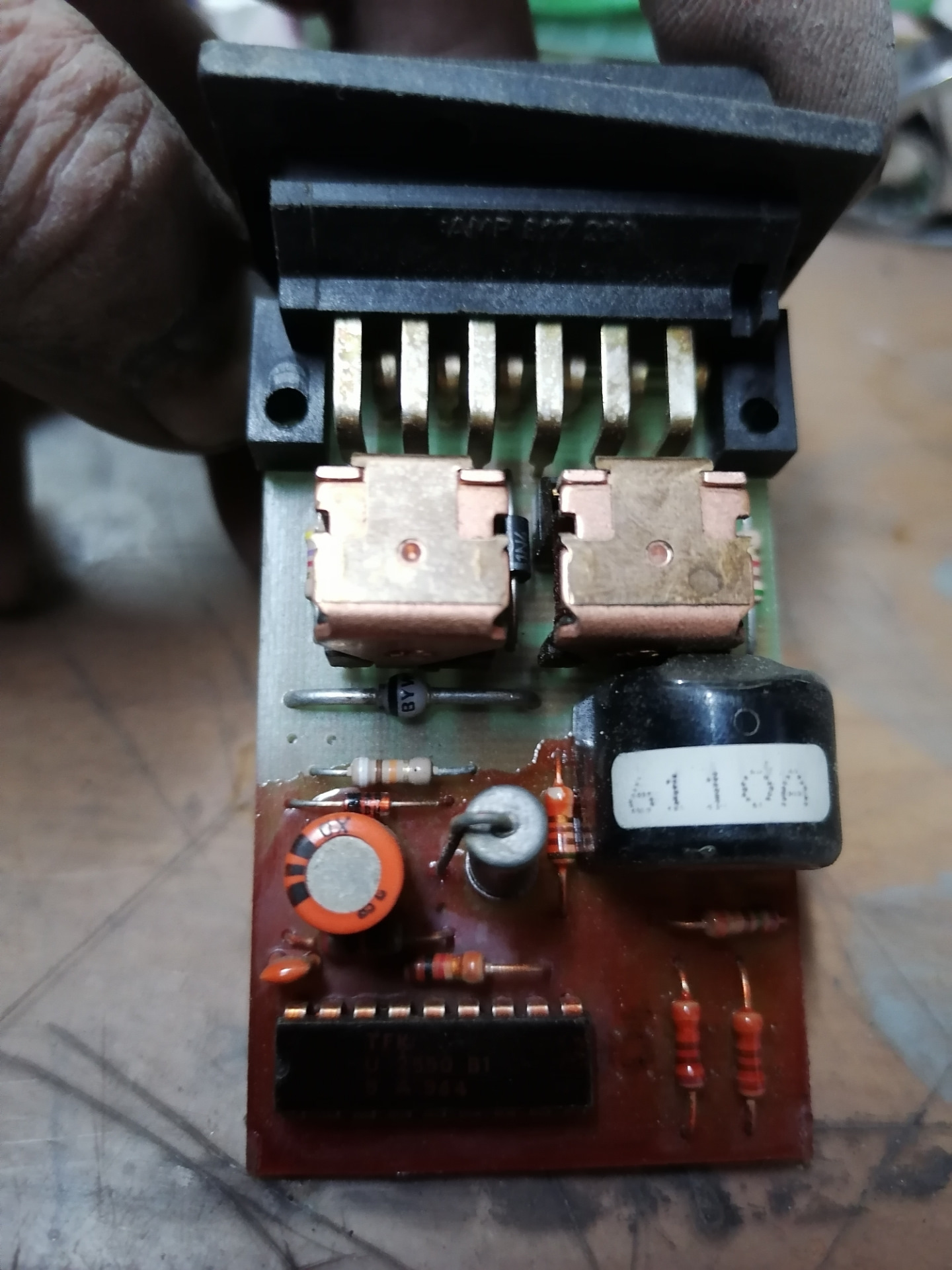

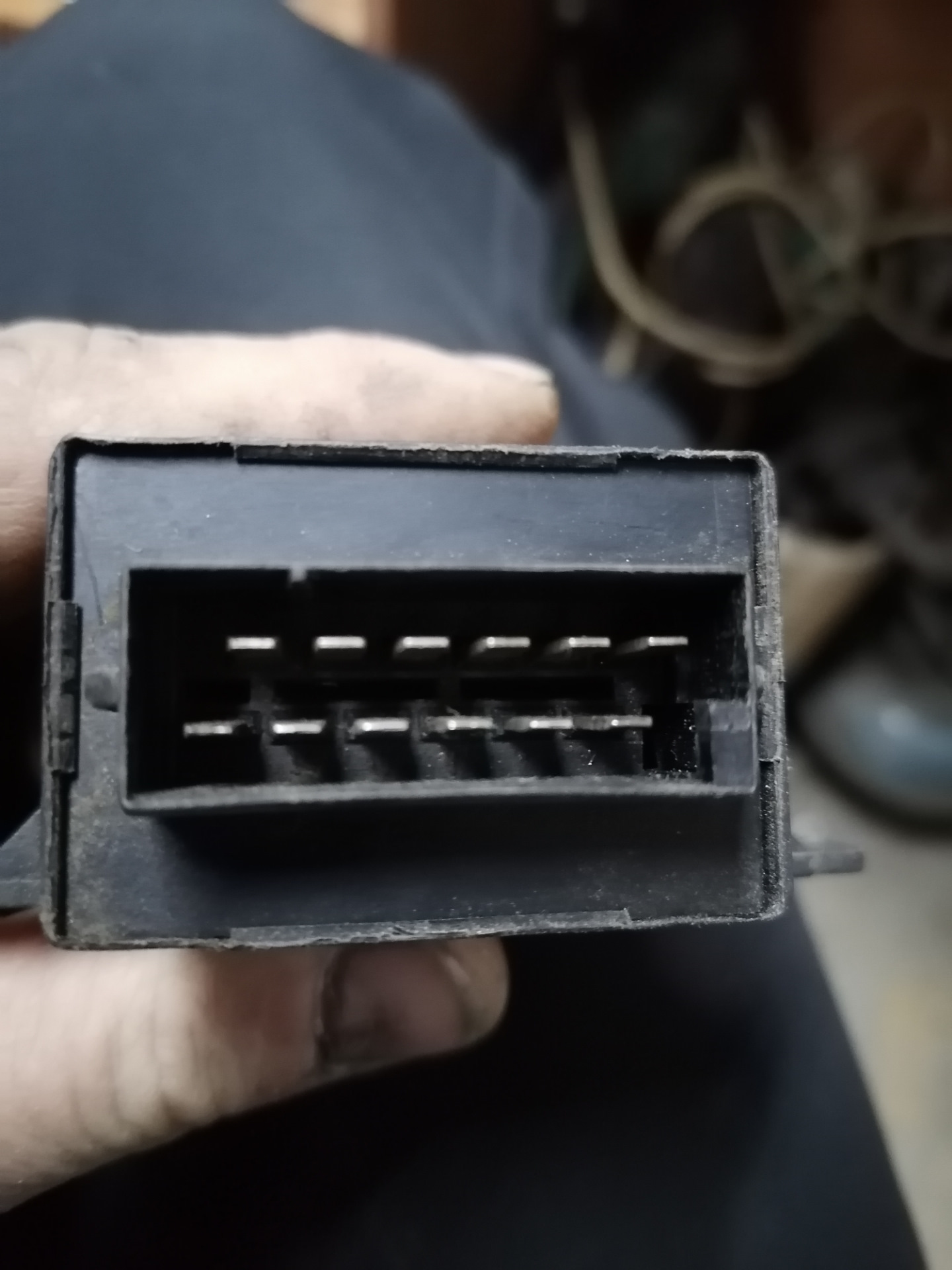

По ходу пьессы был проверен сам блок цз. Он стоит у пассажира в ногах. Оказался живой.

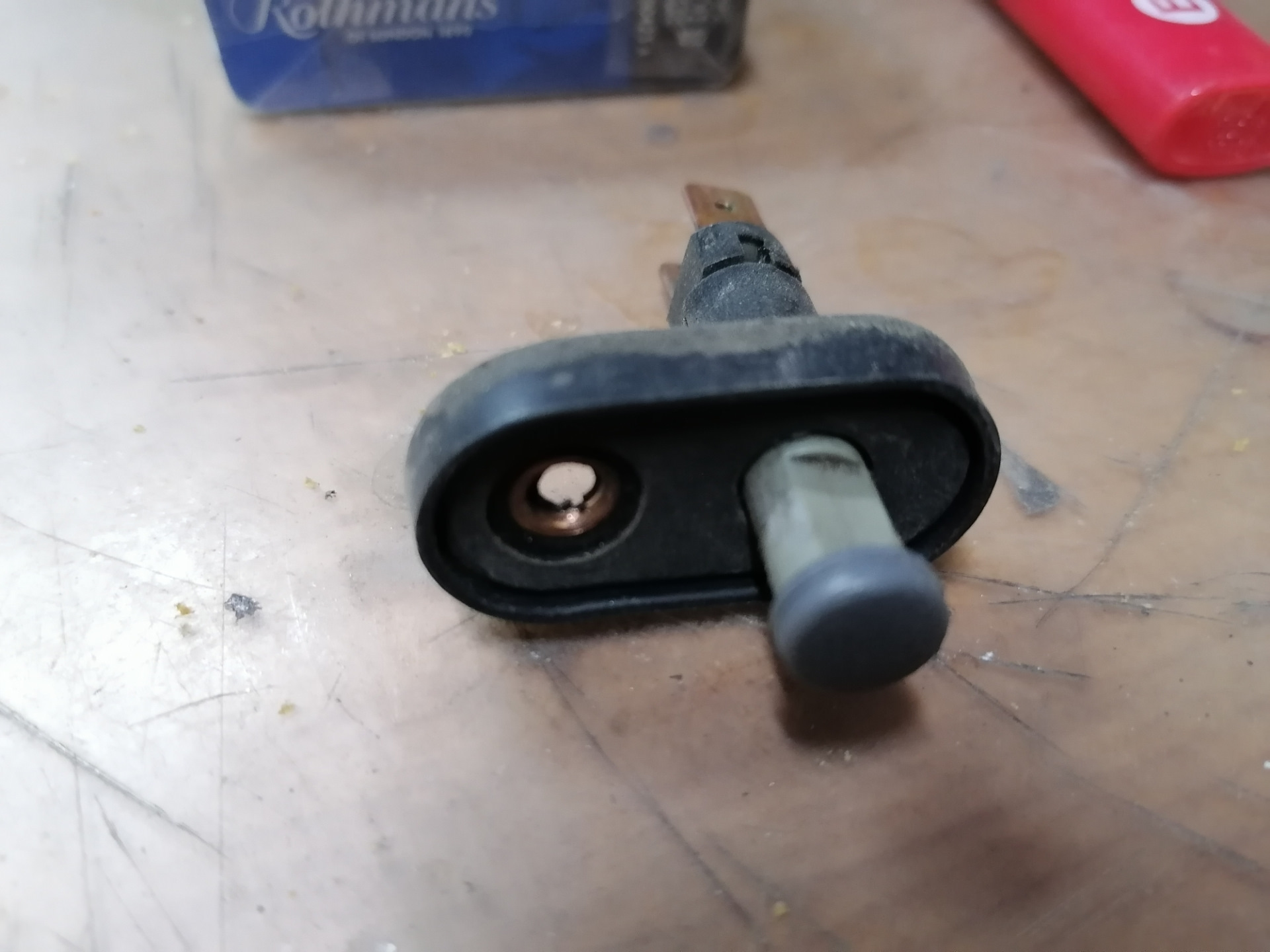

Микрик водителя тоже вызвал подозрение. Немного увеличил его длину, чтбы размыкал до конца.
Но… Все таки замок! После замены дверь кстати начала закрываться как новая.
П. С. Замку 38 лет!
