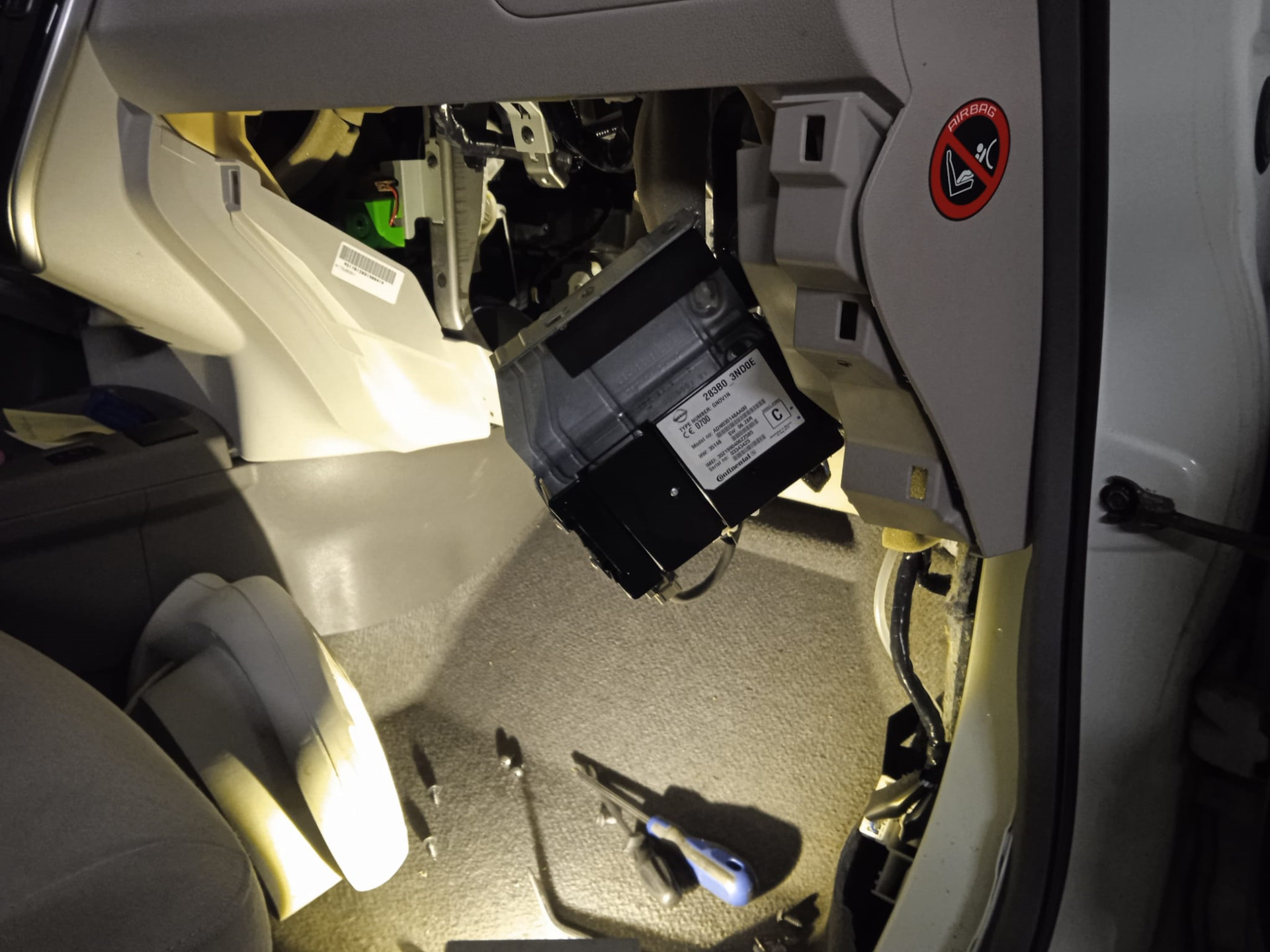

Установка автосигнализации на Nissan Leaf AZE0 комплектации S заключается в том, чтобы подсоединить к жгуту блока BCM несколько проводов от автосигнализации. Блок BCM находится у американца за перчаточным ящиком (бардачком). Бардачек снимаете и ближе к центру вдоль оси автомобиля блок установлен на кронштейне. Просто подсоединяетесь к этим проводам. Остальные провода от автосигнализации, которые не пригодились обрезаете на длину 20см и оставляете на перспективу. Их надо заизолировать.

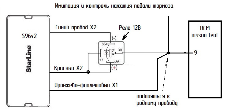

9 – датчик нажатия педали тормоза (появляется +12В при нажатии на педаль тормоза. Подключаем оранжево-фиолетовый провод от S96v2 разъём Х1 и выход +12В от дополнительного 5ти контактного реле);

Подключение контроля и имитации нажатия педали тормоза

Могу предположить, что он как у япошек зеркально расположен. Слева от центра.
Где у европейского LEAF находится блок BCM?
Думаю, что там же где и у американского. В ногах у пассажира. Там где у япошек педали. Над левой стопой ближе к печке. Выше окошка для замены салонного фильтра.

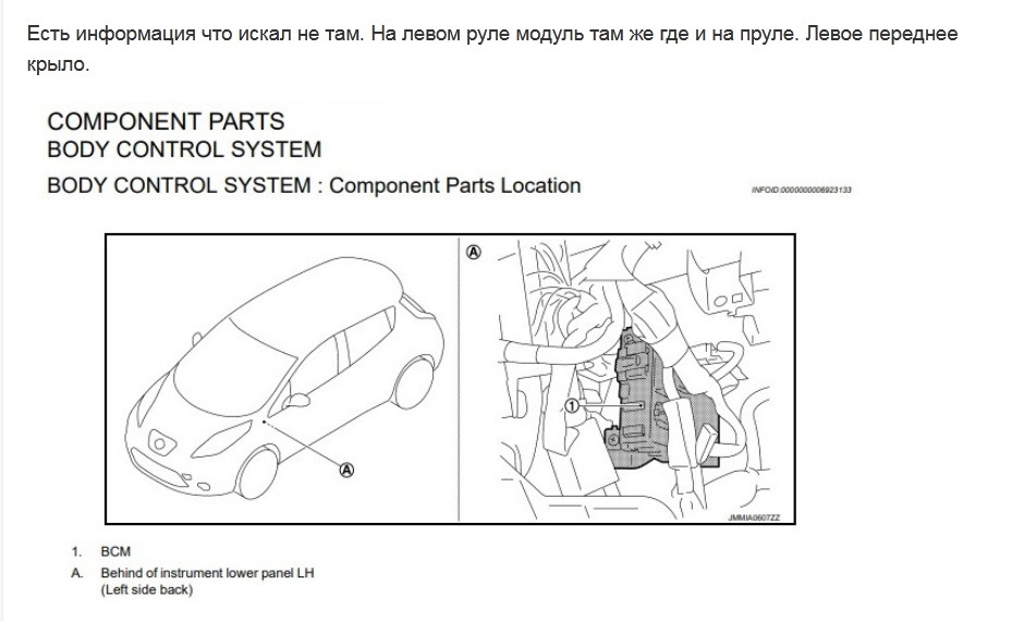

У правой ноги пассажира — телефонный модуль, прямо за бардачком — основной модуль. BodyControlModul так и не нашел. Дали подсказку что у водителя, на левом крыле. Там где в обычных авто блок предохранителей.
слева над "печкой" ближе к мотору есть блок какой?
Ни справа ни слева у печки ничего нет.
finndel.no/delinfo.aspx?f=369&dnr=285556 он на пластине прикручен
PRIUS-LV
Блок нашелся?
BodyControlModul там же где у пруля, на левом крыле.
www.drive2.ru/l/664095403523704773/
