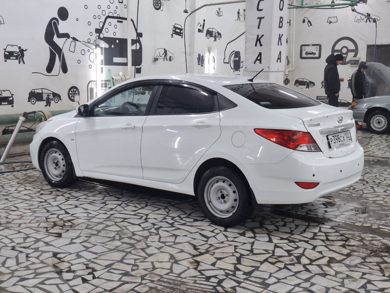

А так я ставил пружины Klakson от Kia Cerato 2 www.drive2.ru/l/598230533851326837/
Да в том то и дело, что они живые, но почему просевшая?
Не знаю🤷 пассажира тяжёлого возишь с той стороны постоянно 😁
Кстати, сколько катаюсь на машине, за мной пару раз всего сидели, теща постоянно за супругой сзади садится, так как у меня сидение максимум назад, еду с кайфом, так сказать.
Такая же херня, я ещё высокий, 190, так что ноги в руль упираются если ближе подвинуть сидение 😂
Я немногим меньше, 187, только ещё здоровый по комплекции, 89кг)
Офигеть😱
Андрюха, ну вот нафига ты это выложил?))) Я теперь думаю, что у меня тоже пружины не ровно😂 но сейчас снега у нас навалило, не проверить🤷
Иди гляди)
Я уже на работе поглядел у коллеги.
И как, ровно у коллеги?)
Нет 😂
Только ещё ниже обе стороны.
😂завтра у себя гляну, если в городе ровную площадку найду😉
Проще всего — мойка))))

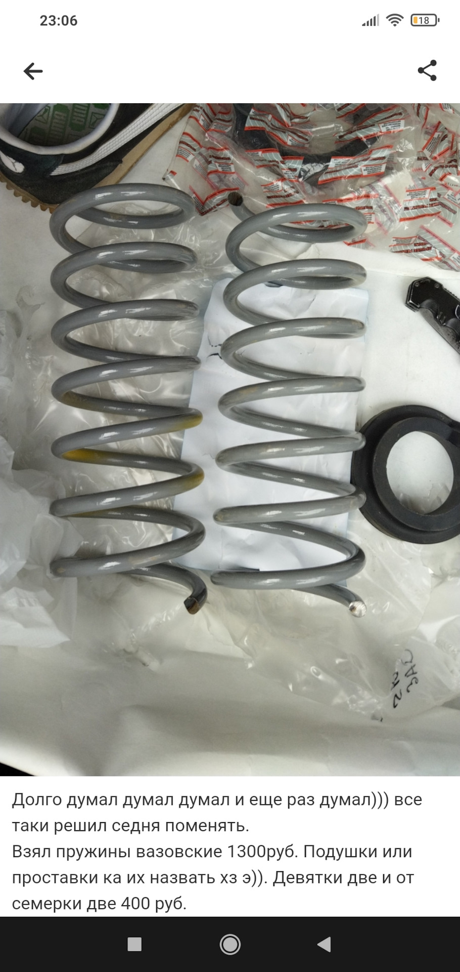

Я поставил себе задние пружины от вазовской восьмерки. Лучше оригинальных однозначно. Машина слегка приподнялась, подвеска задняя стала более энергоемкая . Не жесткая и не мягкая. Самое то.
Срезал витки?
Ага. И проставки поставил вазовские.
Проставки для меня лишнее
Проставки не для увеличения клиренса, а для того, чтобы вазовские пружины встали как надо, иначе они просто не встанут.
Аааа, демпфер?
Подушки, в общем.
Ну типа того да. Можно в ютубе посмотреть как это все делается и почему.

От ваз 2108 ) лучше всех
Классика?)
Классику на перед ставят. На зад передний привод я бате ставил от 2112 пару витков срезаешь, чаши под пружину другие берёшь и все ок .
Чаши резиновые имеешь ввиду?

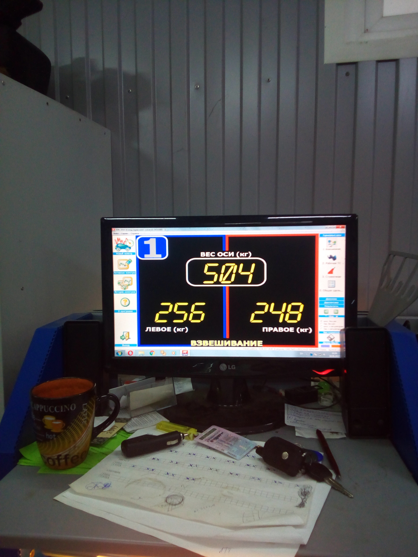

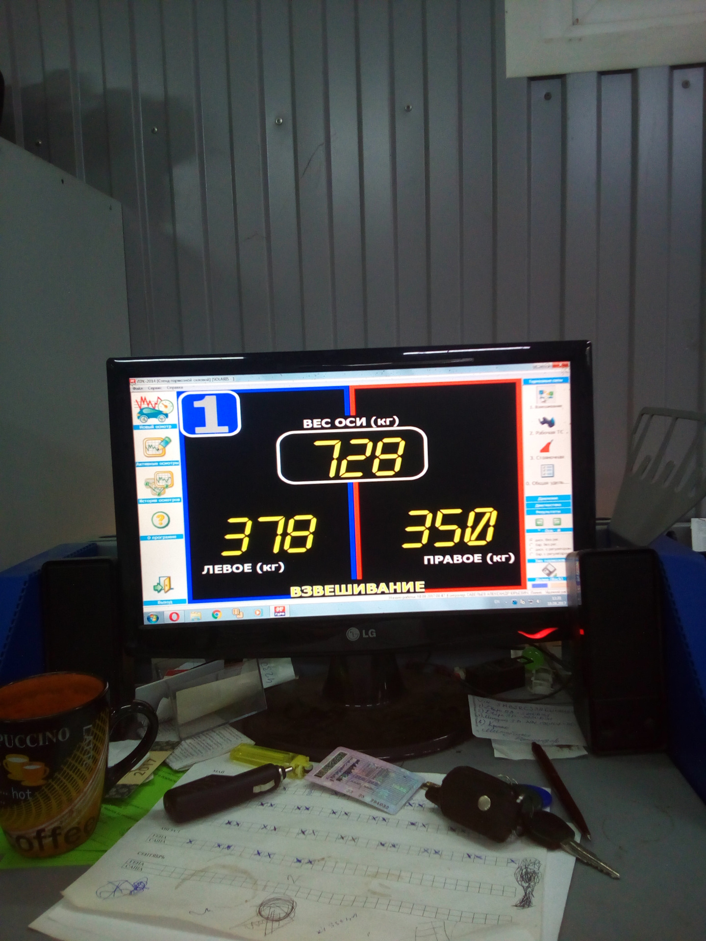

По поводу завала левой стороны; разбиралось уже давным давно. Дело не в пружинах и не в амортизаторах, а в развесовке по сторонам; левая сторона тяжелее правой. Такое было на всех моих предыдущих солярисах, так считайте что это норма
Когда установил пружины свежие, то небыло такого. Хотя может не замечал, но визуально одинаково было. У меня весь инструмент в багажнике на правую сторону сложен специально, но это не помогает.
При установке может быть все что угодно, а вот когда чуть поездишь и все устаканится, тогда и будет видно.
ПС. У меня дома в архиве должны быть фото замера веса Соляриса1 по колесам, могу вечером поискать
Так и не разобрался в чем дело?
Вроде бак по середине, запаска тоже.
Если дело реально в заводском браке, то я установлю дополнительную подкладку под левую сторону, чтобы выше на 1см хотябы стала.
Конечно разобрался, понял и отпустил и не стал ничего делать, эксплуатации авто это не мешает никак
В чем, если не секрет?
Давайте лучше фото подождем, тогда разговор будет более предметным

Это задняя ось
8 кило разница, этож ни о чём

Нашел! Это передняя ось
