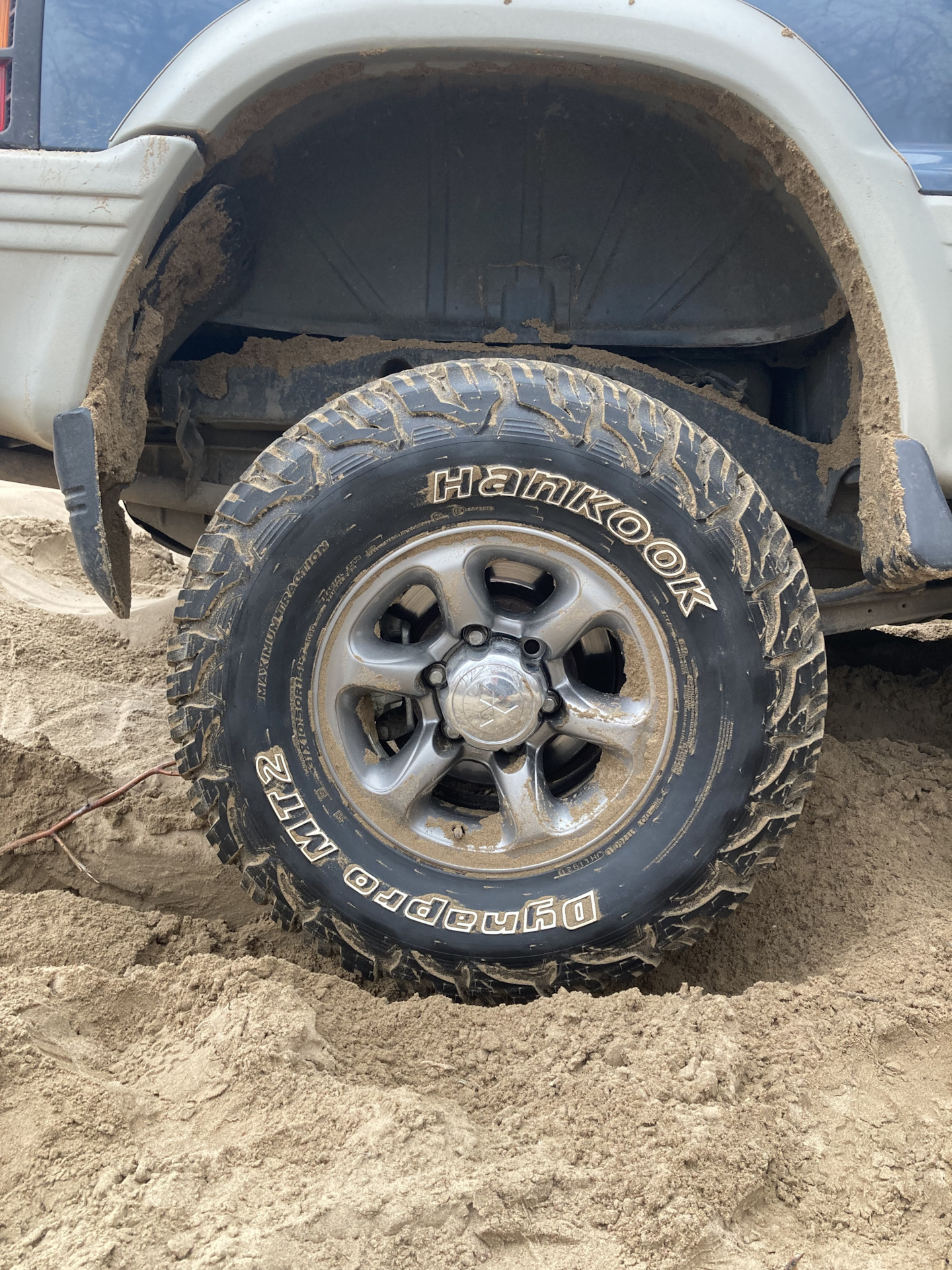

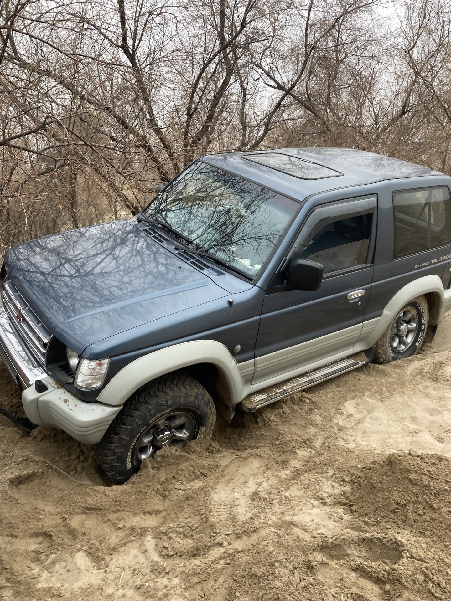

Поменял редуктор заднего моста со свободного на ЛСД, разница заметная 👍🏼 теперь ездим в городе на заднем приводе . В замене редуктора сложностей никаких нет, затраты по времени-
( управился за 3 часа ). Редуктор купил за 200т.тенге (34 рубля) . Масло ЛСД 3 литра в районе 15т тенге. Всем спасибо и удачи " блока вещ"
