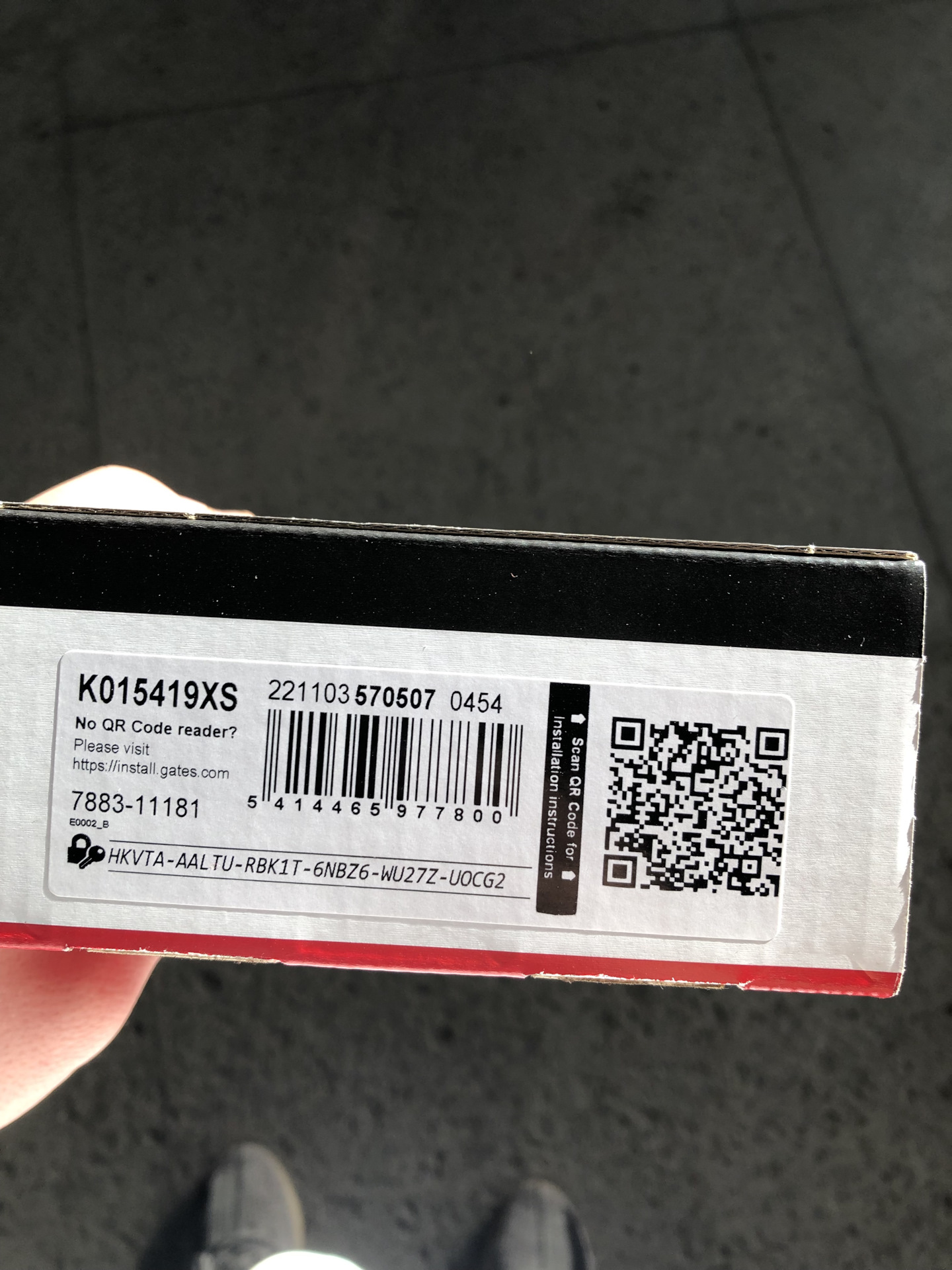

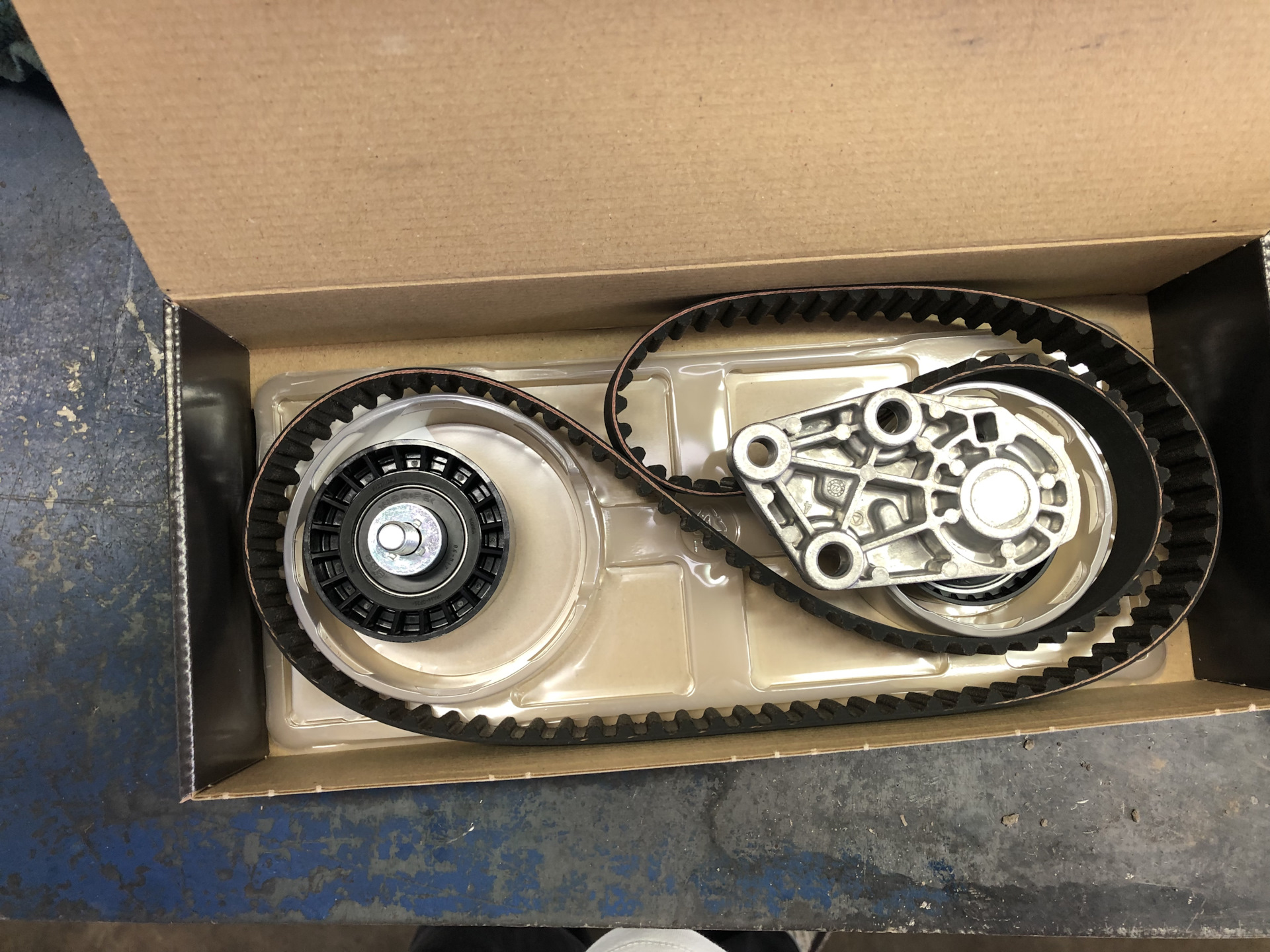

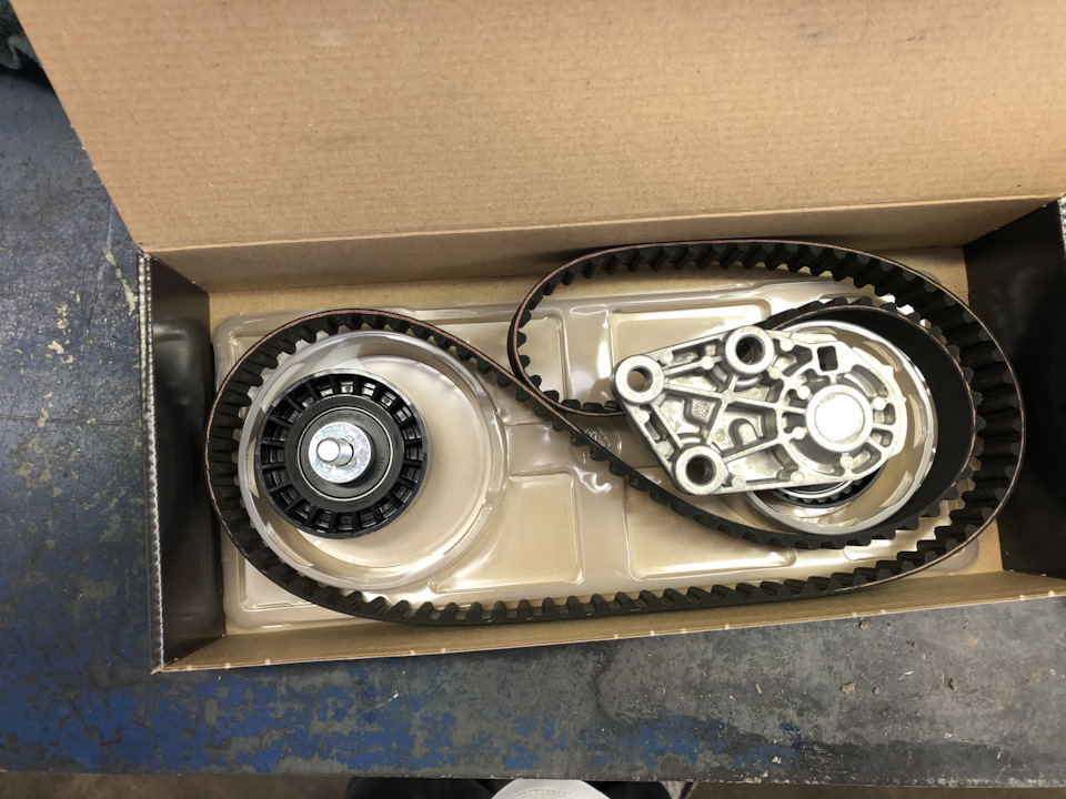

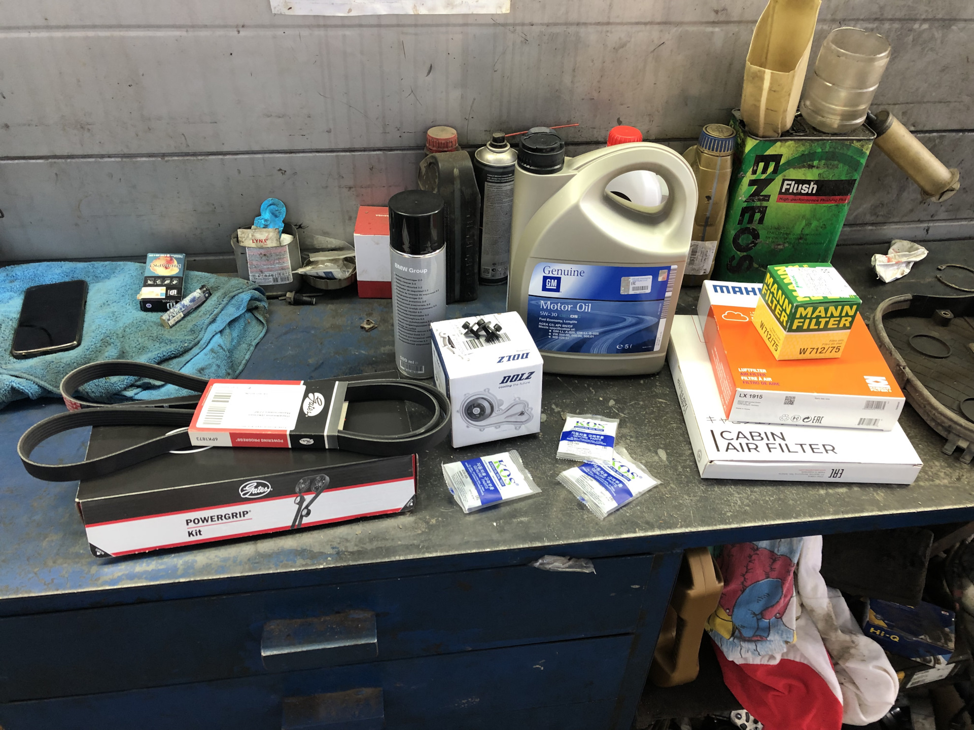

Запчасти [16.300₽]:

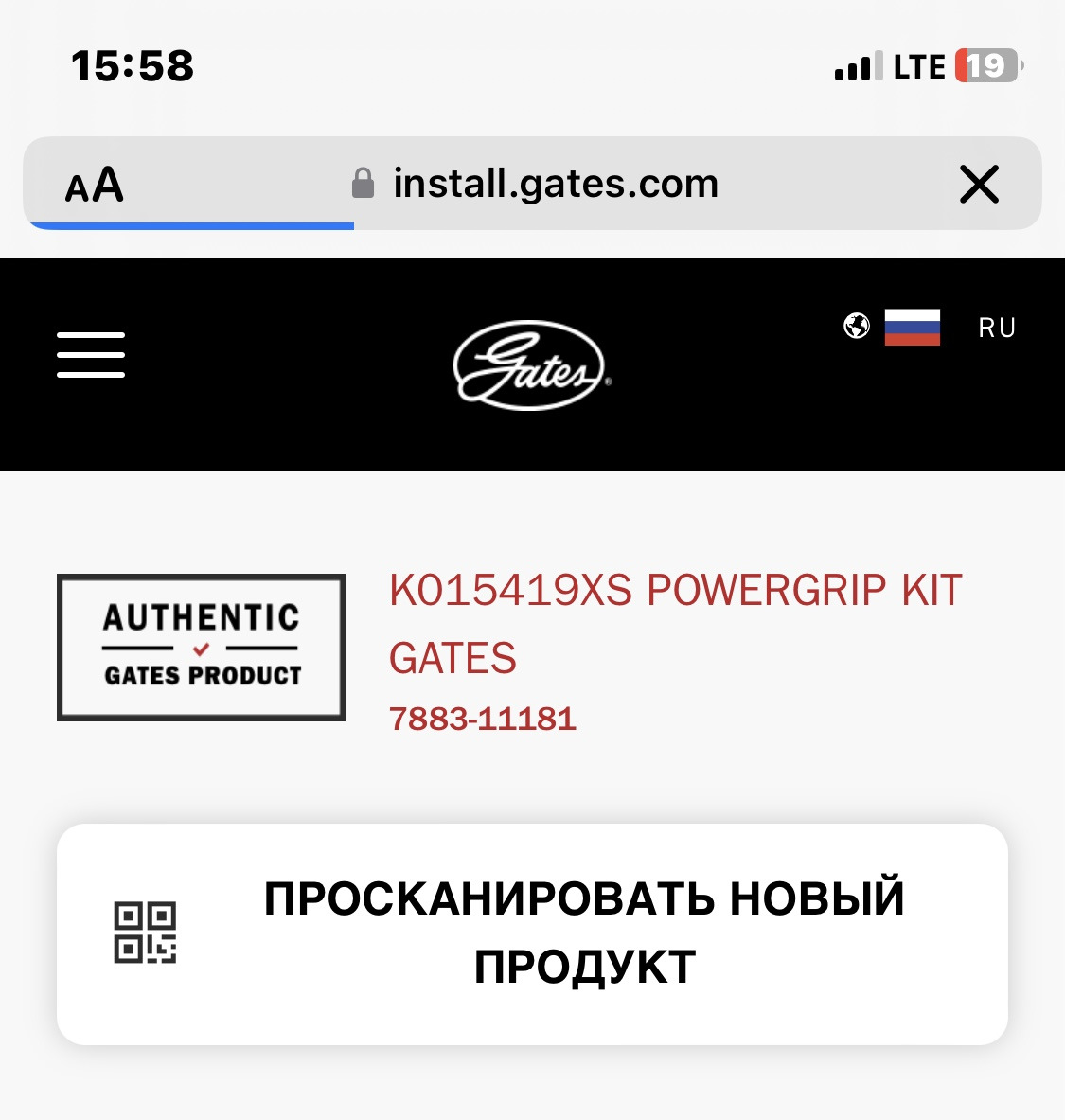

1. Комплект ГРМ — Gates — K015419XS
7.100₽

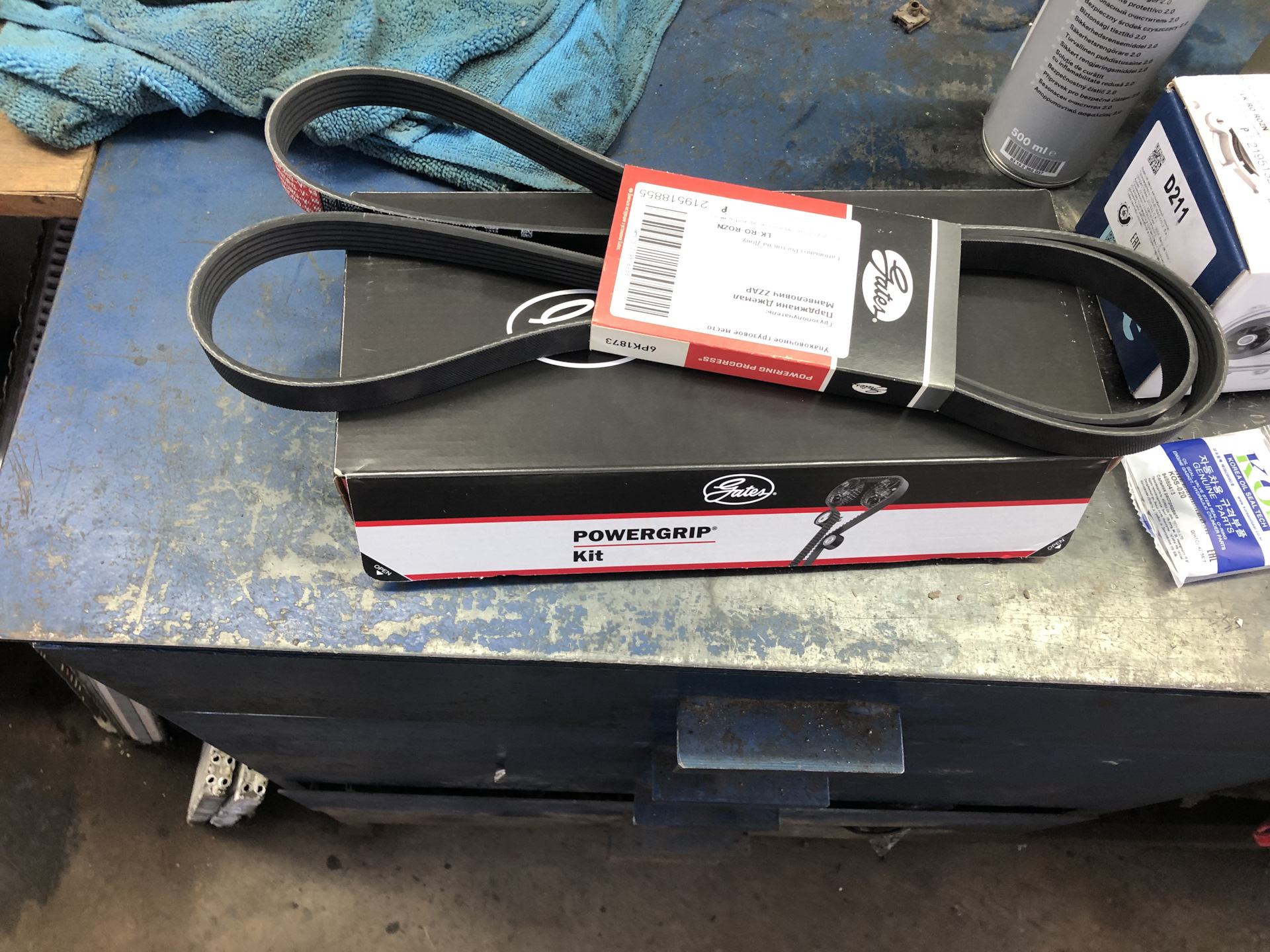

2. Поликлиновый ремень — Gates — 6PK1873
1.820₽
3. Помпа — Dolz — D211
1.650₽
4. Сальник коленвала — KOS — Kos060

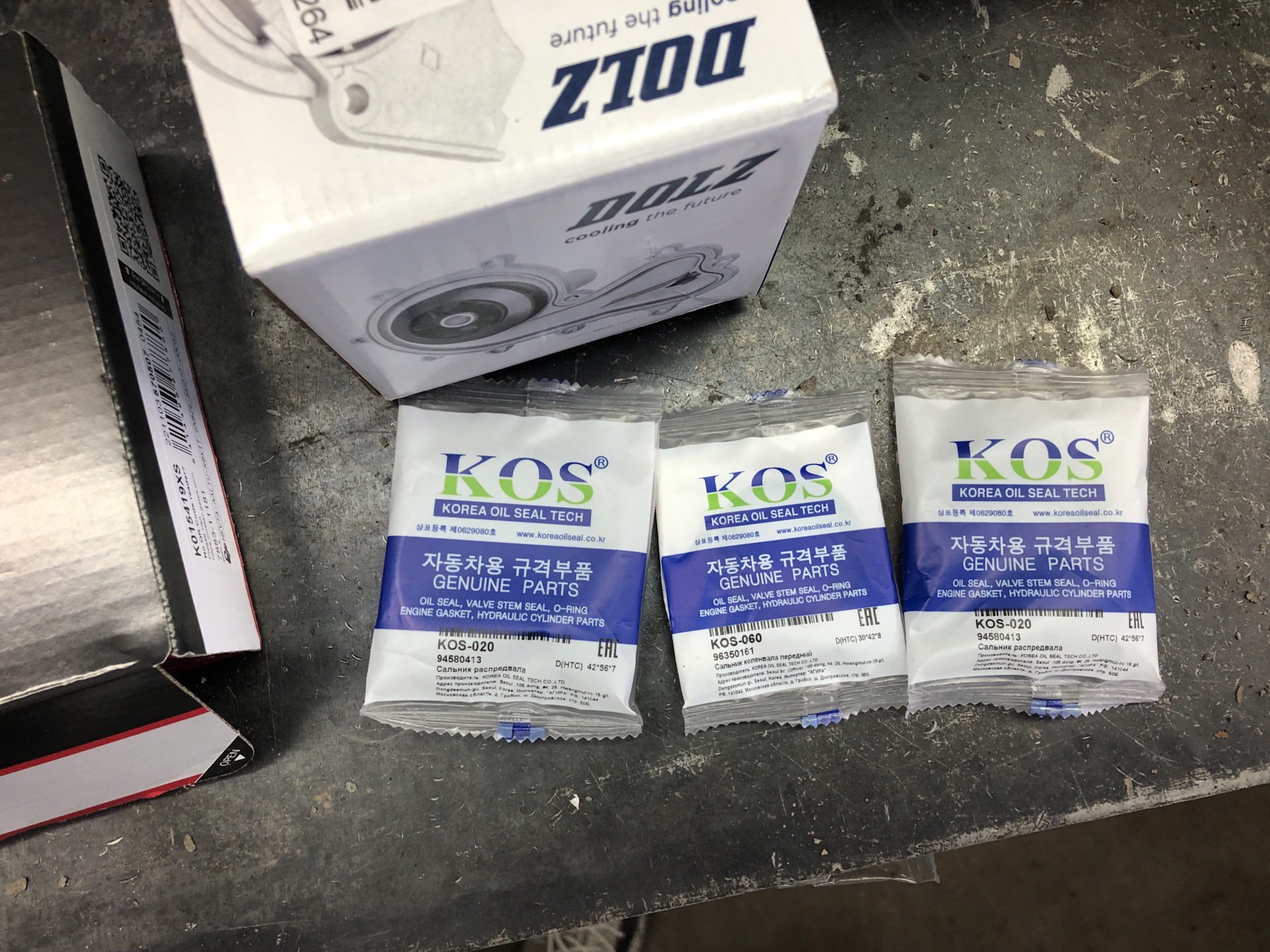

120₽
5. Сальник распредвала — KOS — Kos020
120₽x2
6. Болты помпы — GM — 94501228
60₽x3
7. Моторное масло — GM — 93165557
3.500₽
8. Масляный фильтр — MANN — W71275
470₽
9. Воздушный фильтр — Mahle — LX1915
550₽
10. Фильтр салона (угольный) — Sakura — CAC65190
670₽
Работа: 7.600₽
Предстоящее:
Подушки двигателя:
1. Опора двигателя передняя левая — GM — 96535505
2. Опора двигателя передняя права — GM — 96535510
3. Опора двигателя задняя — GM — 96535402
Рулевая рейка…

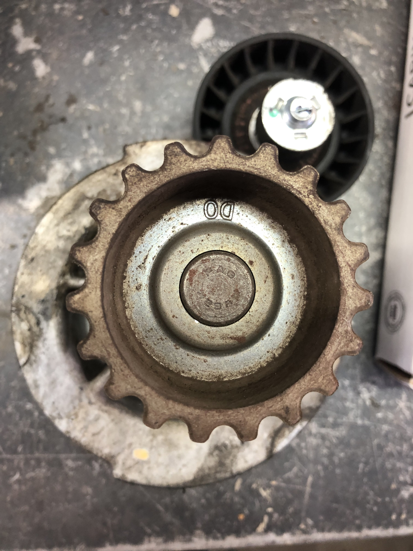

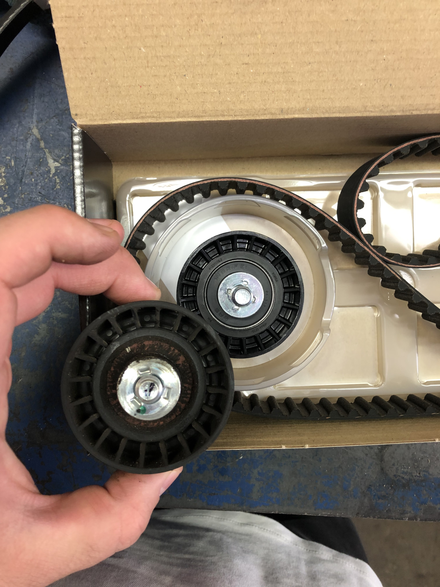

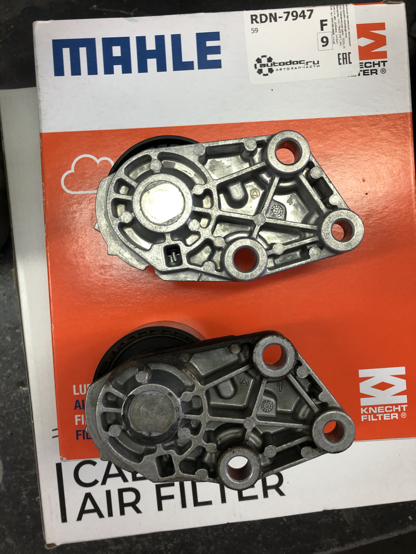

Запчасти на фото: KOS020
Запчасти на фото: 821122
Запчасти на фото: 96350800
Комментарии 5

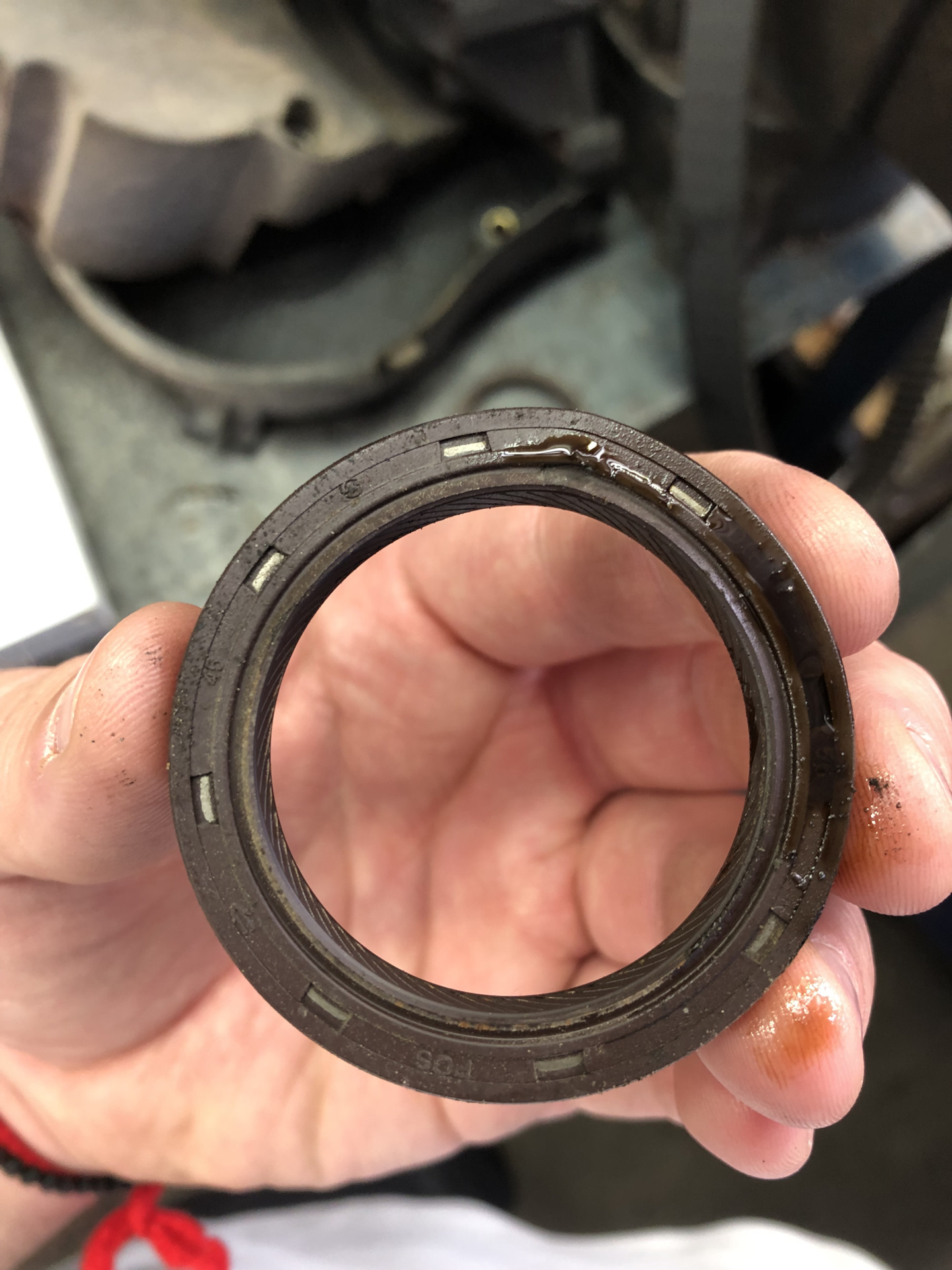

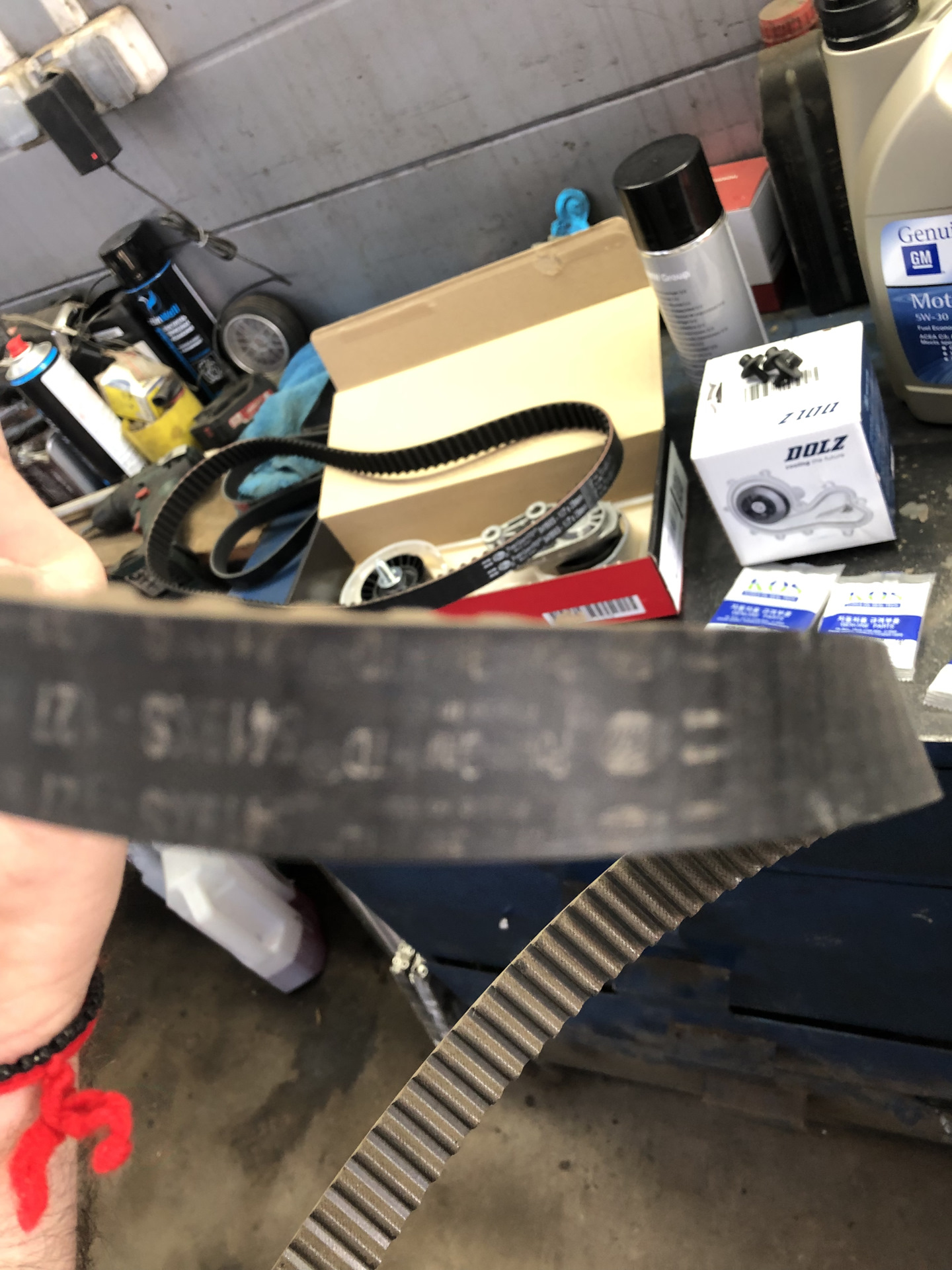

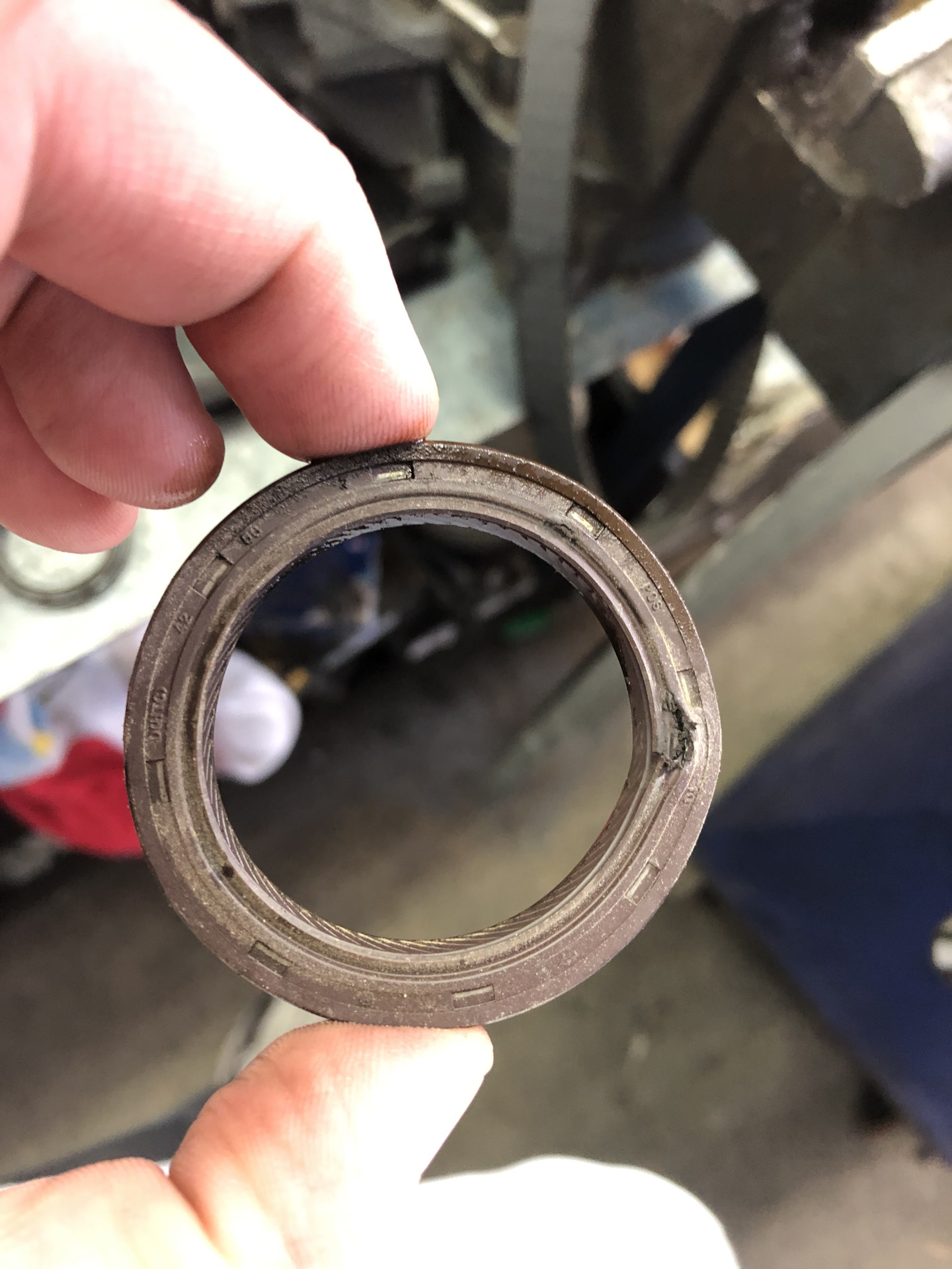

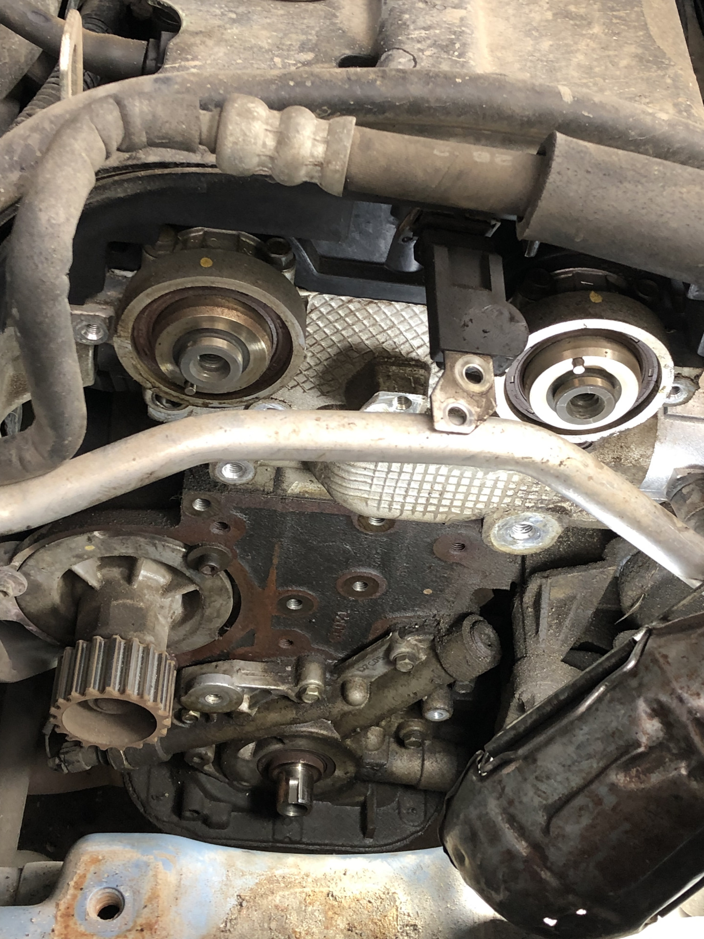

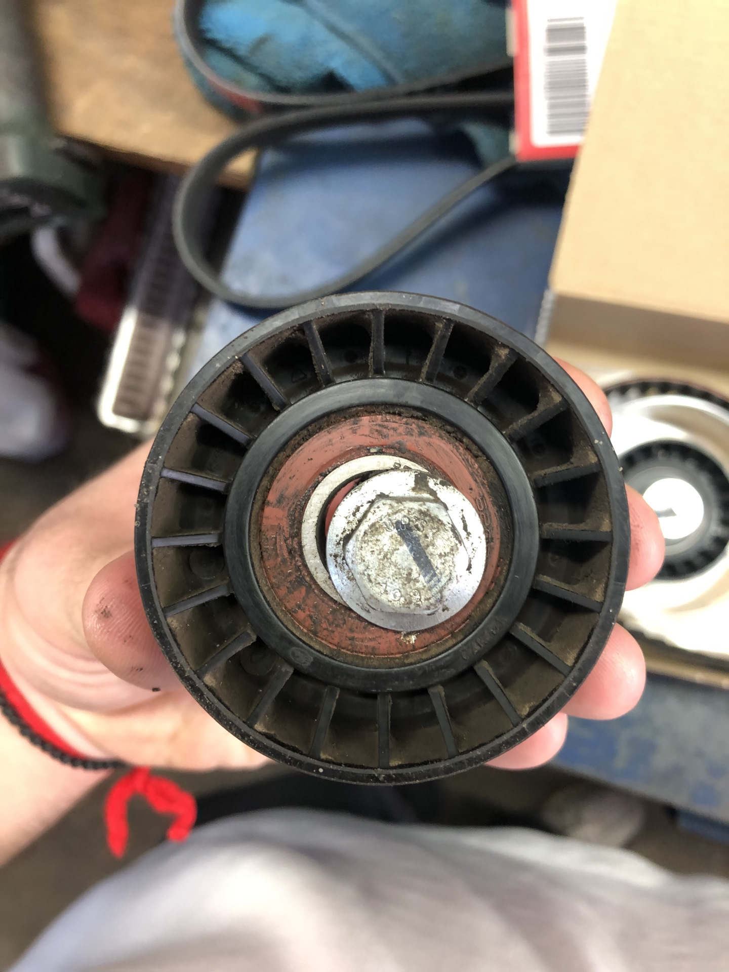

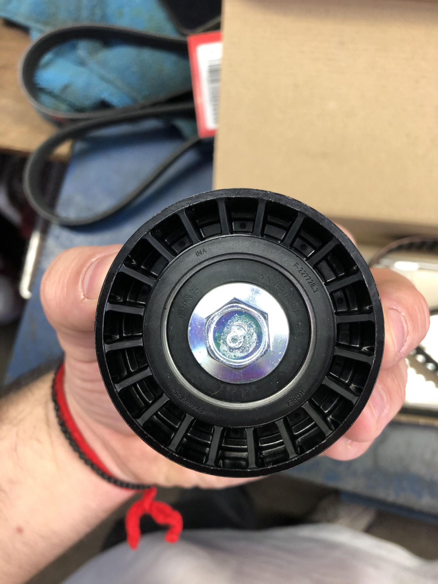

зачем звезды снимал на валах их тоже менял?
Мастер делал, обслуживаю у него уже лет 5 ее, вопросов к работе не имею, сальники чтобы поменять их снимать надо?
А сальники менял, да, да. Понял)

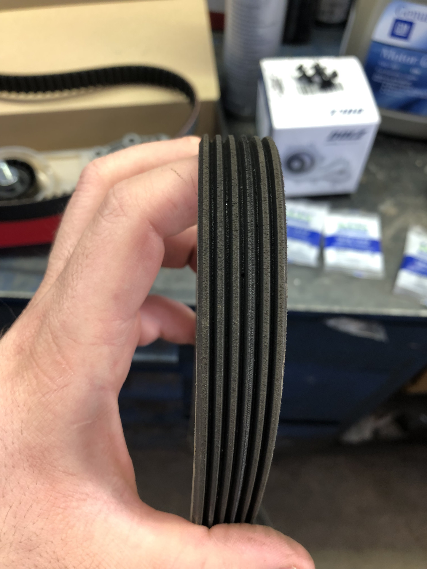

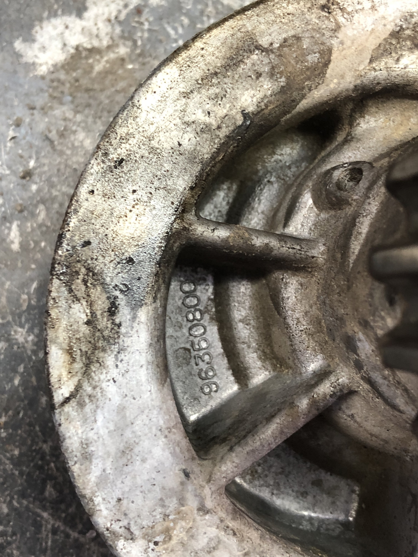

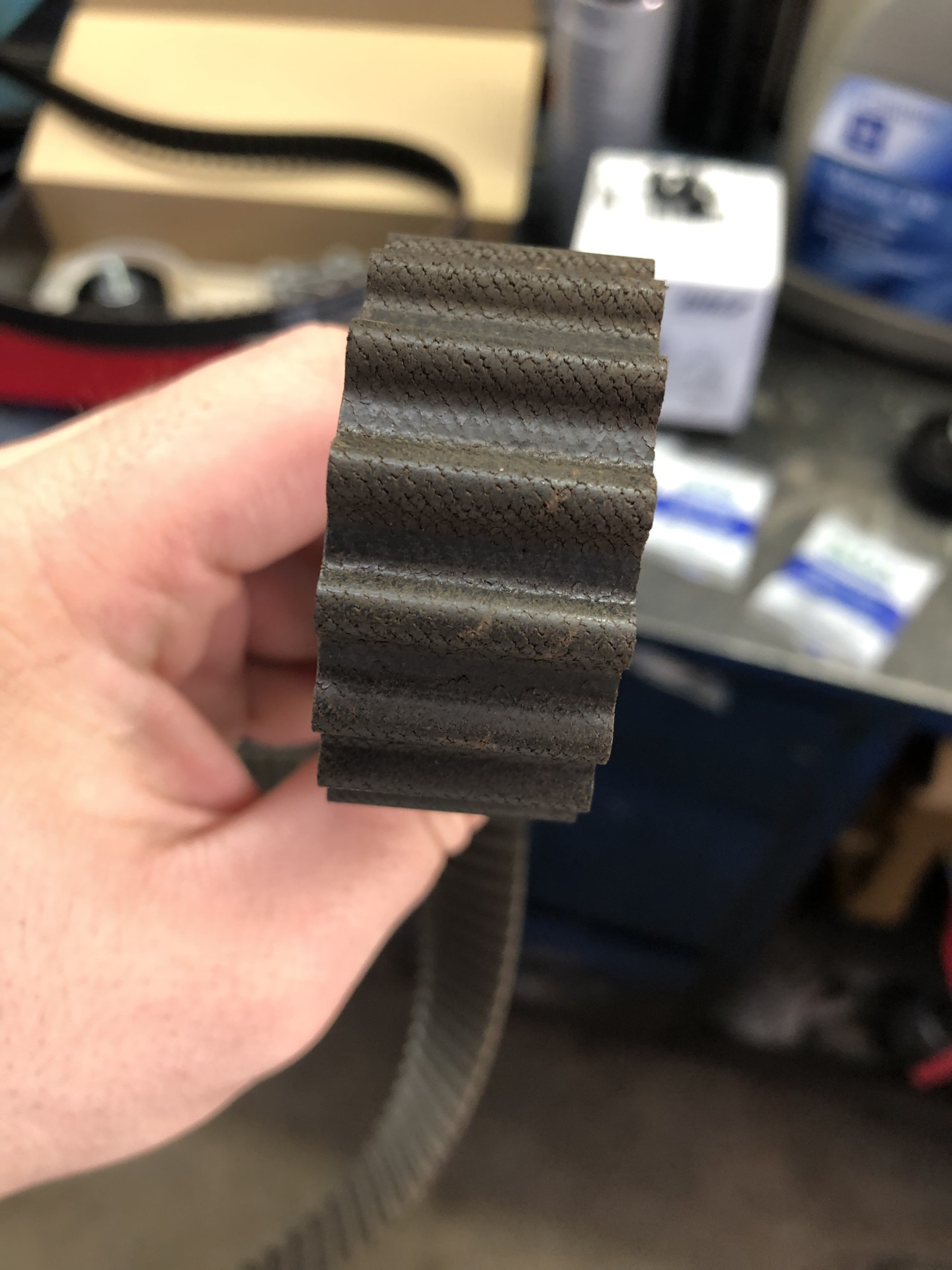

Отличный набор. Ремень вспомогательных агрегатов как новый, предполагаю что ещё столько же отходил бы. Помпа если стояла GM наверное можно было и не менять.
Спасибо🤝🏼
Пробегтакой же как у ГРМ, стоял Continental.
Помпа GM, покупал еще по адекватной цене — 2,5 года назад. Не стал оставлять, так как в случае чего, вообще не хочется снова туда лезть.
