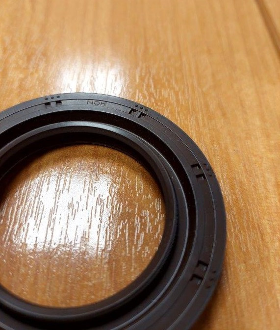

Снял защиту и увидел что сальник левого привода устал и вышел из чата, обосрав всё вокруг.
Мне даже немного полегчало)))
Начались поиски сальника.

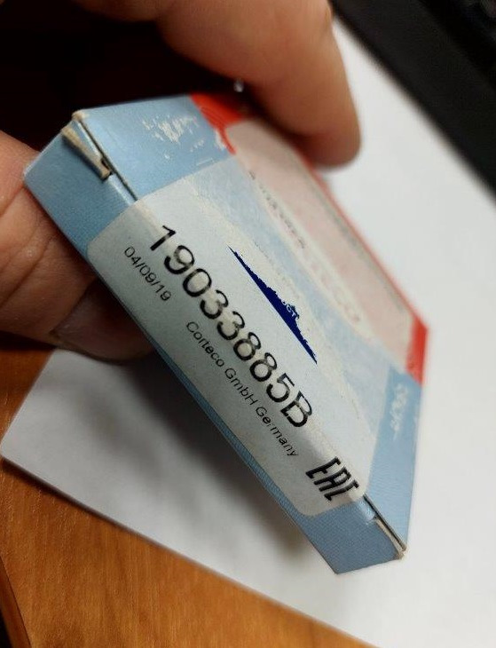

Тут тоже находил табличку с размерами, но не хотелось попасть в просак (как в к/ф жмурки).
Прошерстив пару тройку дней интЫрнет в соседнем атомном городе был найден нужный сальник в наличии

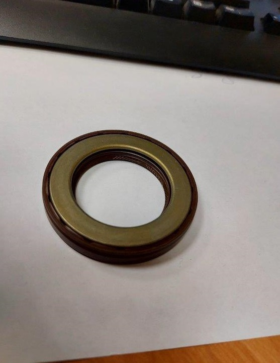

Corteco 19033885B
Внутри коробочки лежал NOK
как ни странно
Усиленный с внутренней стороны металлом
