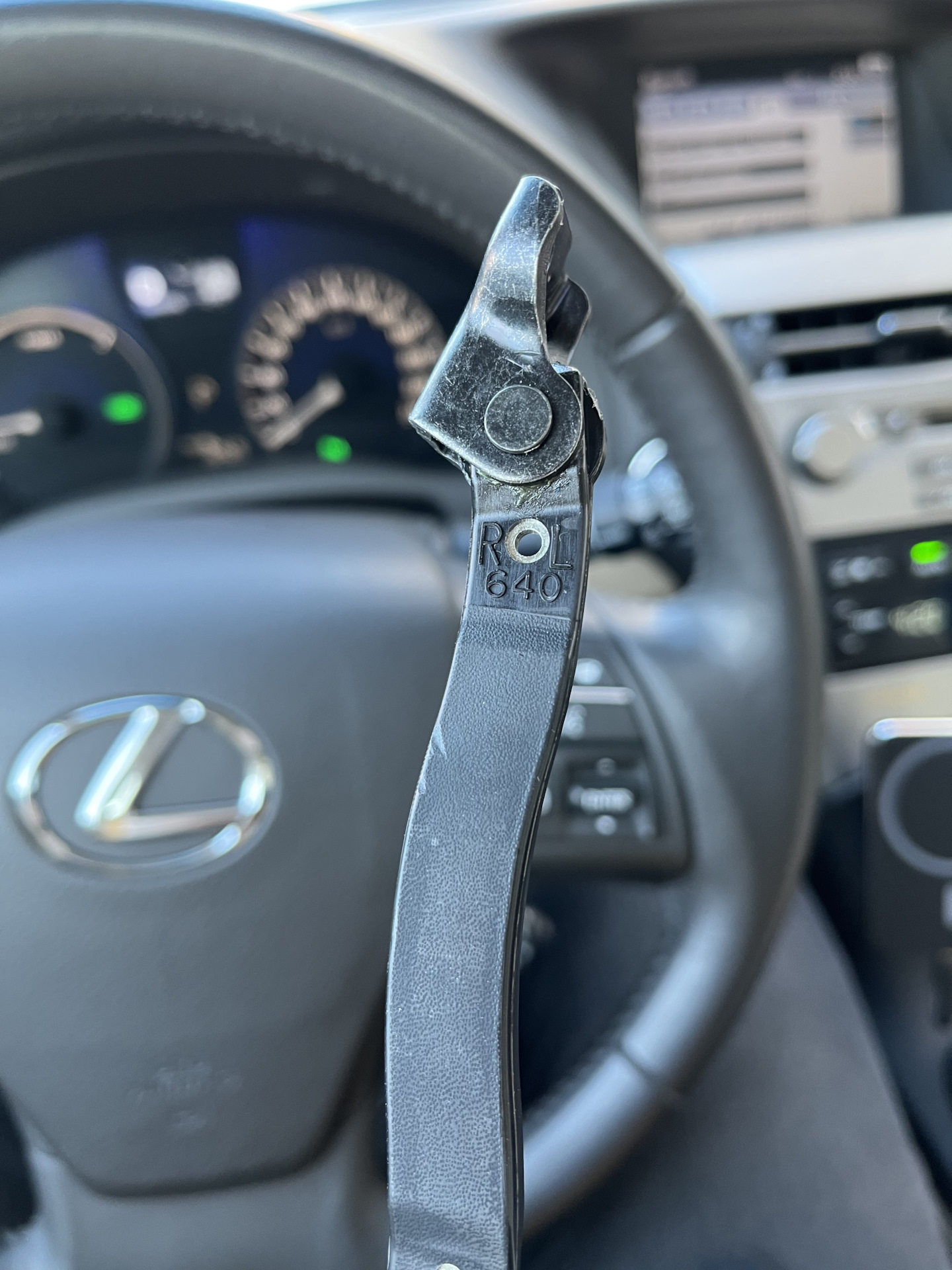

Продолжаю бороться за закрывание дверей от дуновения) И против открывания легкого — недавно дочь распахнула от души дверь прямо в стоящий рядом мерс С200, водитель аж подпрыгнул… Ну по итогу несколько царапинок на мерсе, но парень оказался нормальным человеком, вопрос решили и разошлись, пожав руки.

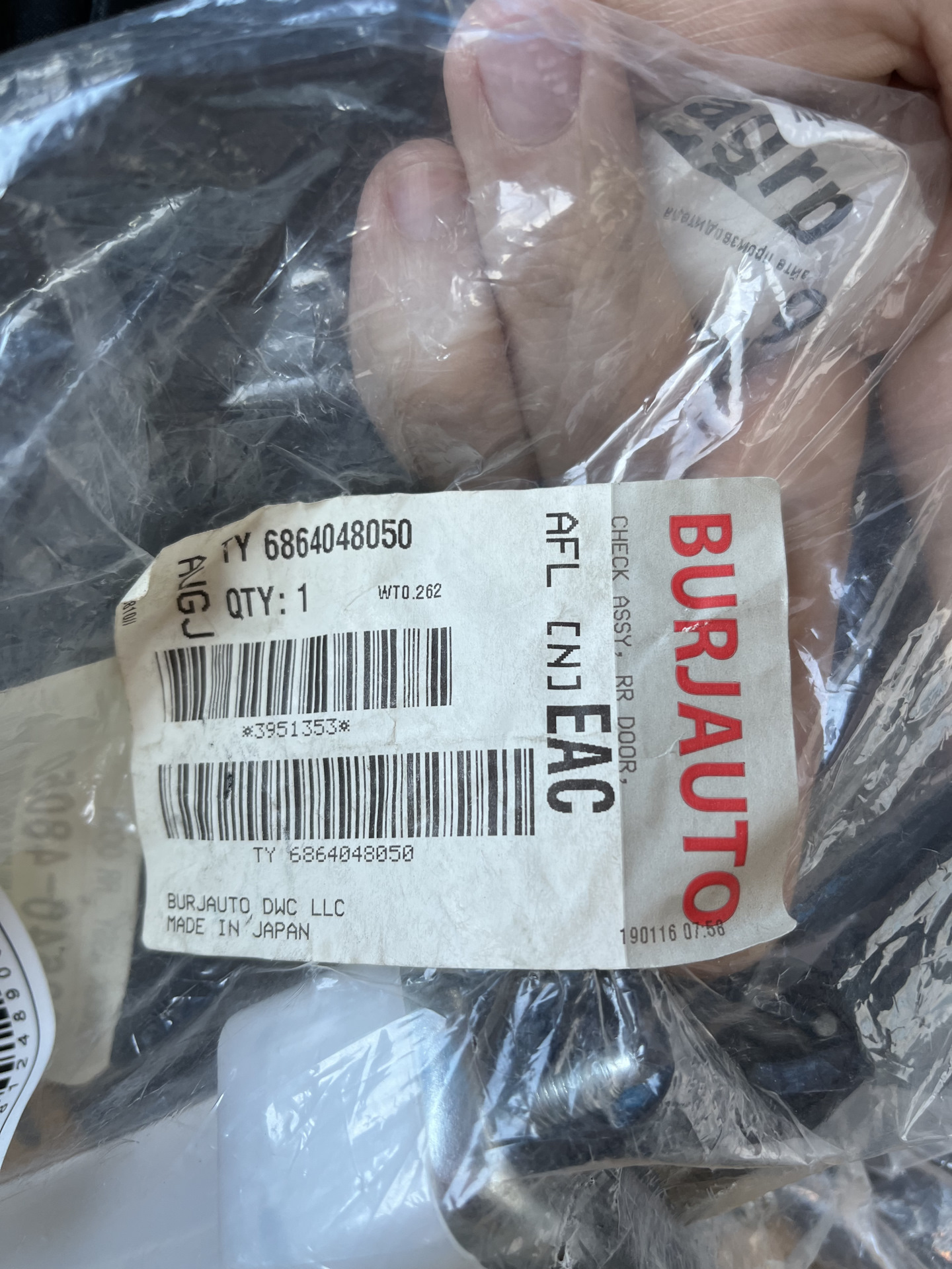

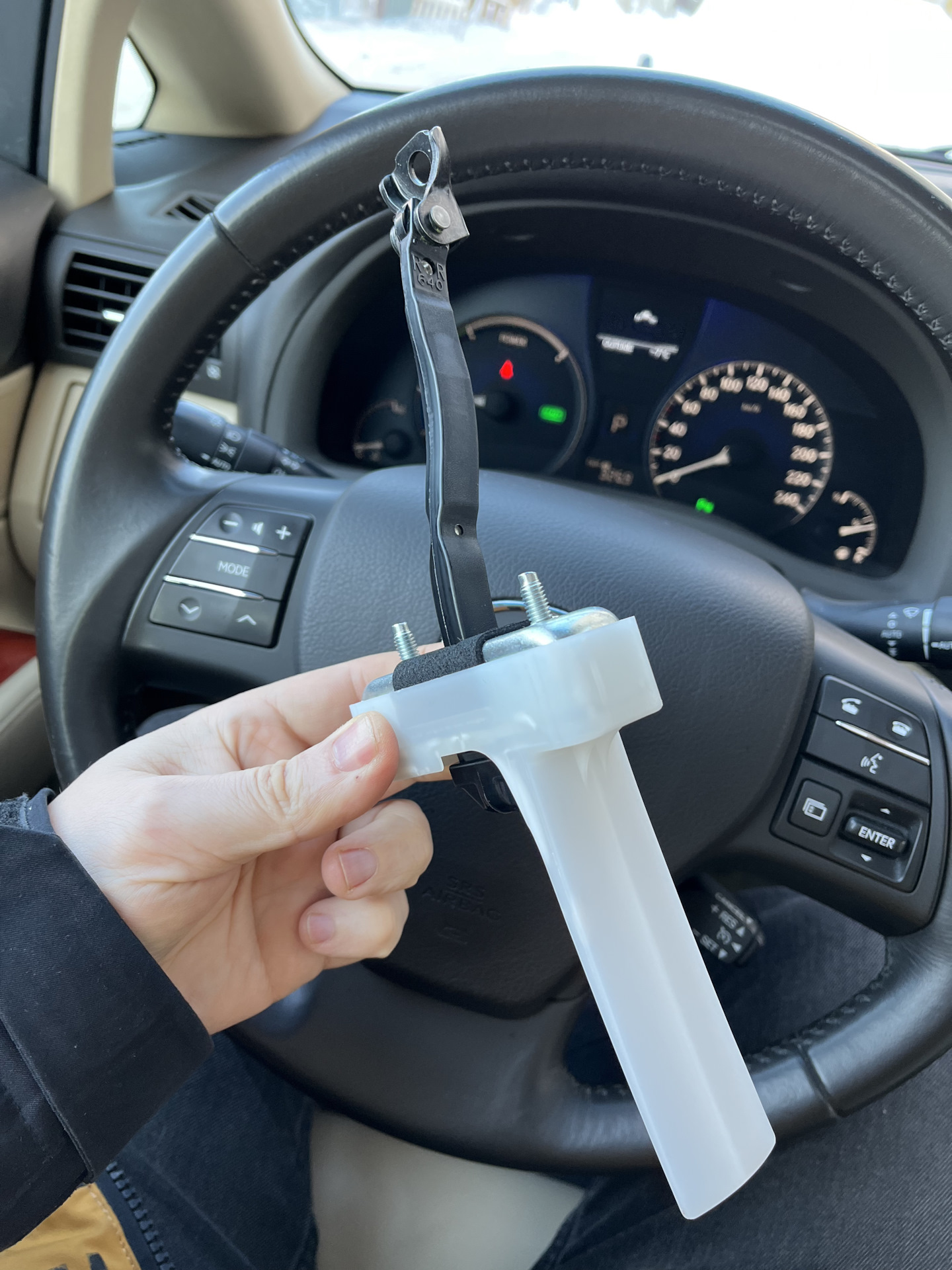

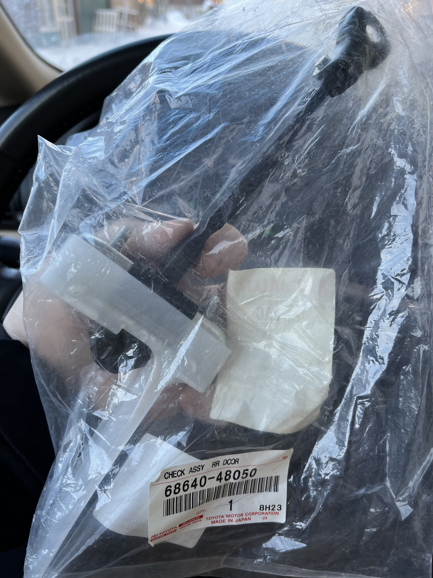

Ну так вот, совершенно случайно увидел в продаже задний ограничитель 68640-48050 за 1150 рублей, и не веря своим глазам немедленно заказал:
С 2016 года меня ждет, если верить наклейке
Абсолютно такой же, как на автомобиле, только крепление к кузову без ушка для чехла (под новый тип чехлов, от рестайлинга видимо?)

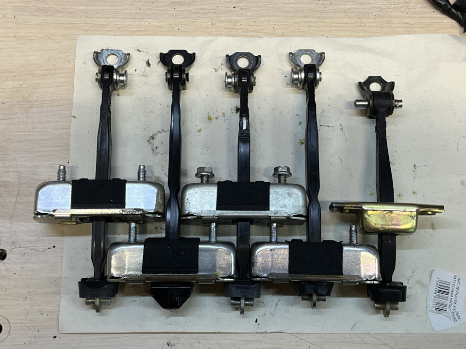

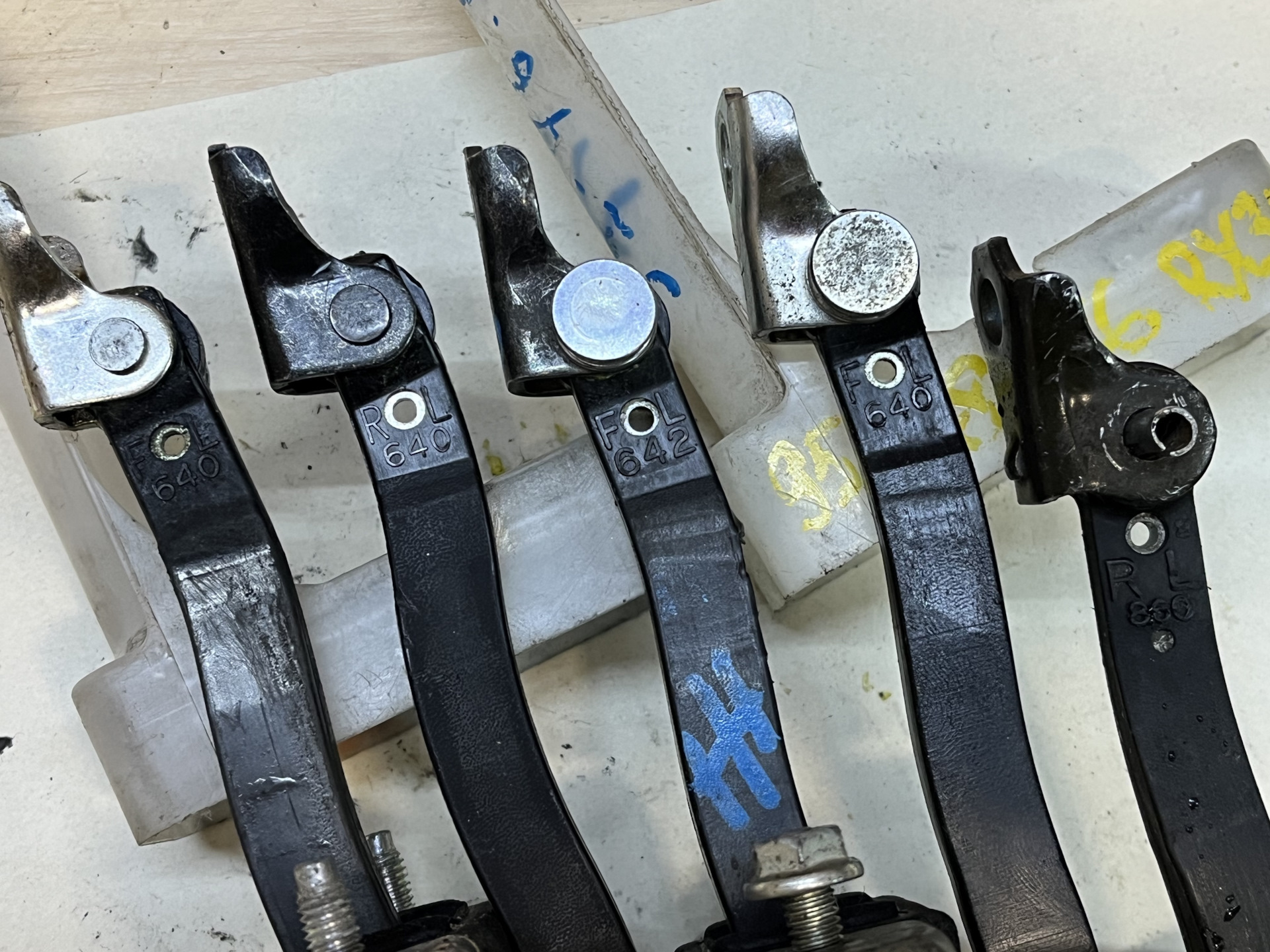

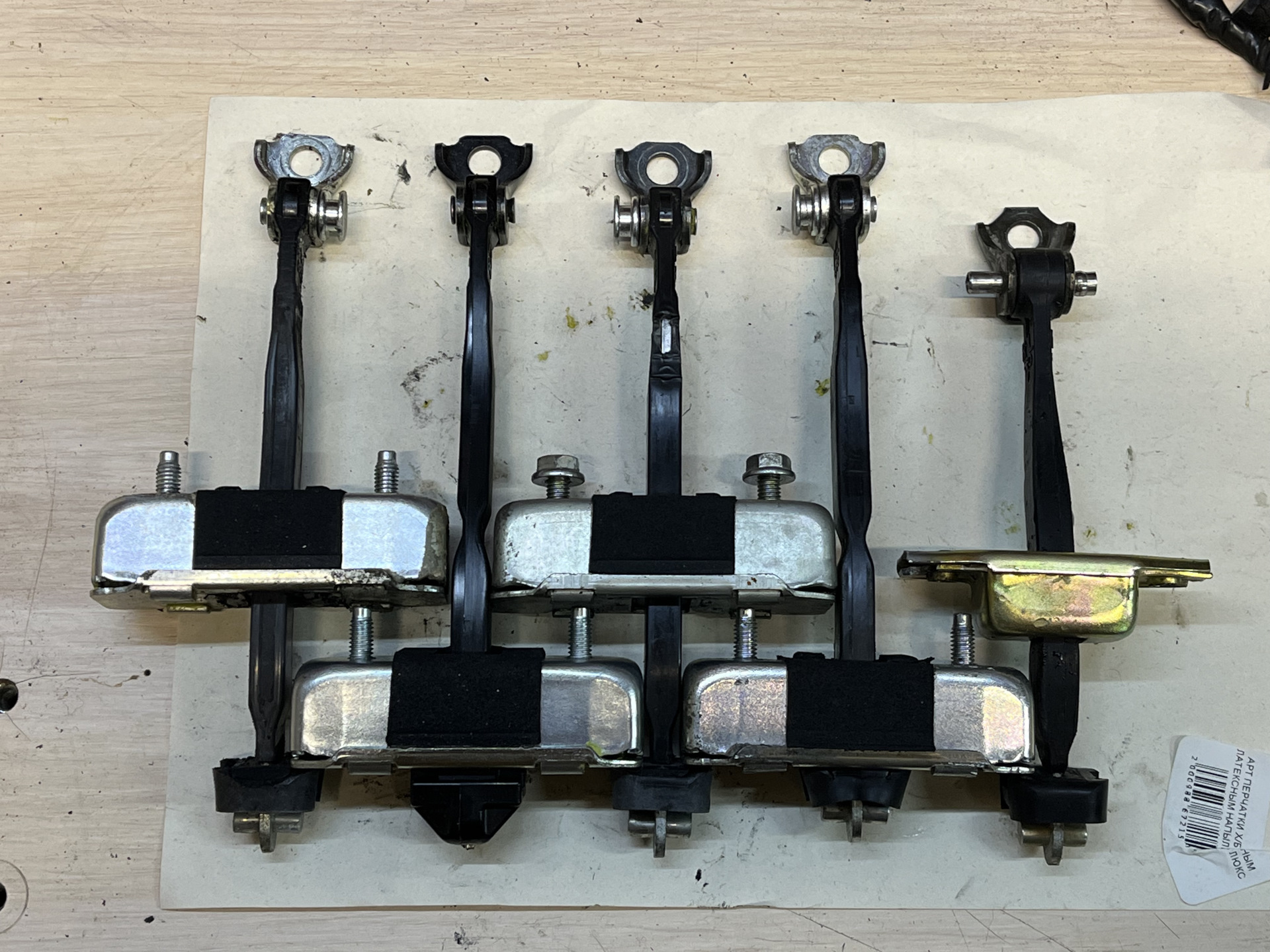

Ради интереса сравнил передний, задний и задний от RX 1G:
слева направо: передний левый с этой машины, новый задний, передний правый с разборки, еще один передний правый с разборки, но с маркировкой другой, ну и задний от RX 1 поколения
вот тут очень хорошо видно, что задние при равной длине имеют более изогнутую форму, видимо для увеличения угла раскрытия двери?

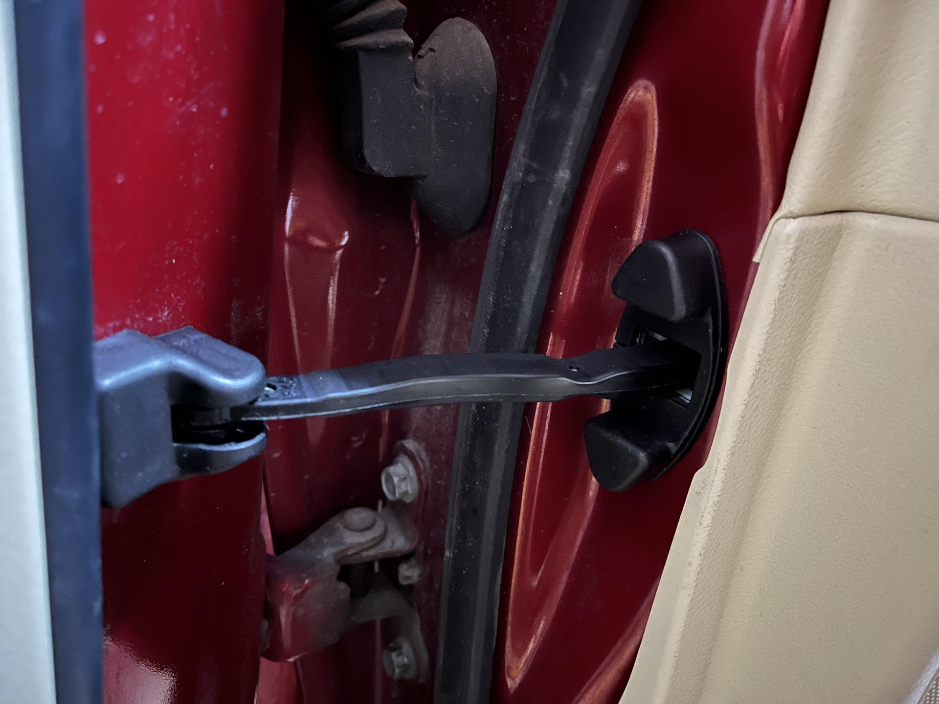

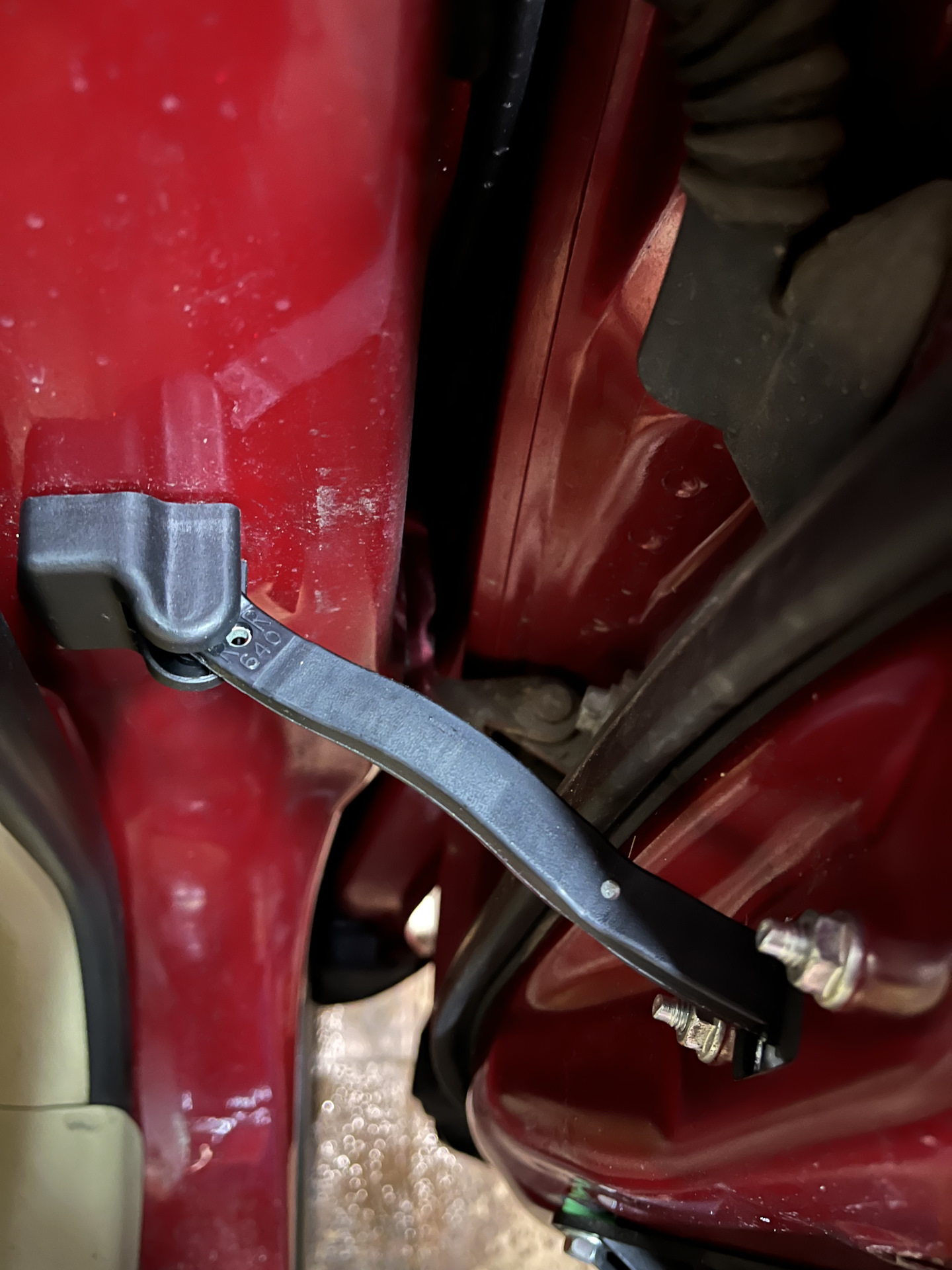

Встал как родной, крышечка нового образца нашлась в закромах
Вместе с нею нашлась и вот такая штука, брал для авенсиса, да не успел приклеить. Приклеил сюда, в принципе неплохо смотрится
Что в итоге — как на приусе все равно не закрывается дверь :( Вот так, чтобы отпустил и она закрылась — нет такого, если машина ровно стоит. Надо чуть подтолкнуть. Но, это я придираюсь наверно.
