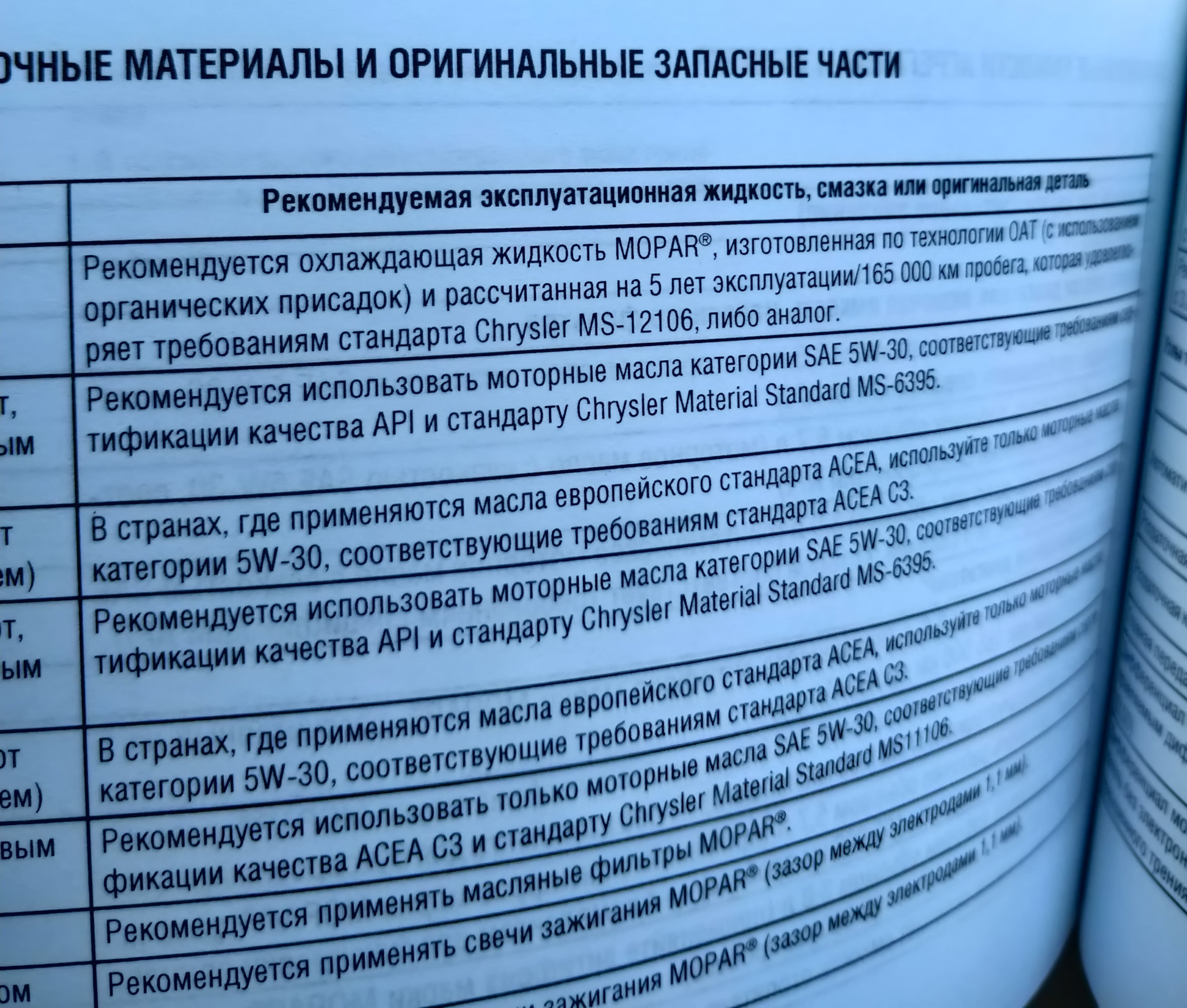

Всем привет! Наверное многие владельцы авто задаются вопросом, какое моторное масло заливать в двигатель. Я всегда искал лучшие варианты для своих автомобилей и Grand Cherokee не исключение.
Несколько лет назад мой выбор пал на полностью синтетическое масло AMSOIL Signature Series 5W-30. Оно имеет необходимый для 3,6 допуск Chrysler MS-6395 и очень хорошо показывает себя во всех тестах и лабораторных анализах.
Amsoil заливаю уже пять ТО подряд. Все отлично, мотор работает тихо и без нареканий. Главное найти где его купить. Что приятно, цена более адекватная чем на Pennzoil.
Артикулы для ТО:
ASL1G — 3,785 л (1 шт.)
ASLQT — 0,946 л (3 шт.)
Ниже его подробные характеристики.

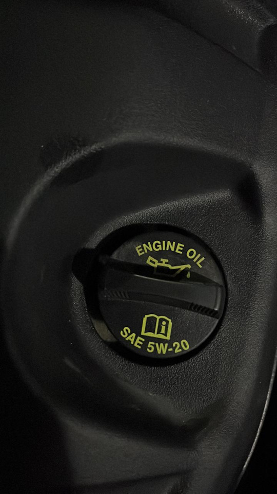

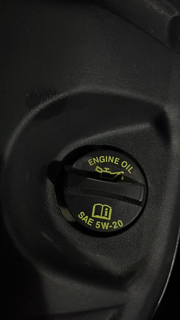

у меня на крышке так, поэтому и заливаю 5w20, думаю хуже не будет
а почему 5w30, разве на крышке масляной заливной горловине не 5w20 указано?
5w20 начали рекомендавать после "второго рестайлинга", когда немного изменился pentastar. Но а если смотреть на характеристики, то Amsoil 5w30 не уступает по вязкости при низких температурах большинству масел 5w20 и даже 0w20, при этом практически не испаряется и выдерживает высокие температуры.
