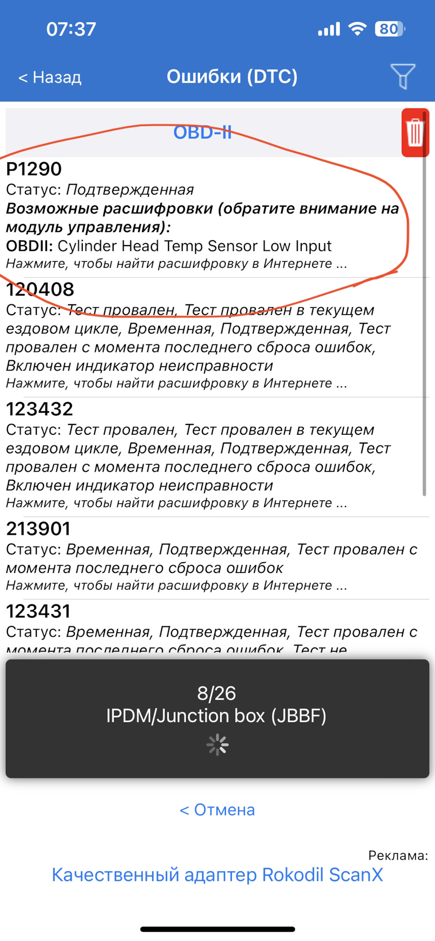

Вот уже второе утро начинается не с кофе. На приборном щитке загорелся чек.
Достал подаренный на 23 февраля сканер и считал ошибку Р1290 «Cylinder head temp sensor low input» (Низкий сигнал на датчике температуры головки блока цилиндров)
Залез в гугл и начал искать расшифровку по ошибке. И тут встал в ступор. В интернете она бьется как P1290 «Cylinder head temperature (CHT) sensor circuit high input, что говорит об обратном (Высокий сигнал на датчике температуры головки блока цилиндров).
Ладно хотя бы указывает предметно на датчик температуры, что уже упрощает жизнь.
Кто сталкивался с данной ошибкой? Что было? Как решали проблему? Обычная замена датчика? Как его проверить?🙏🏻

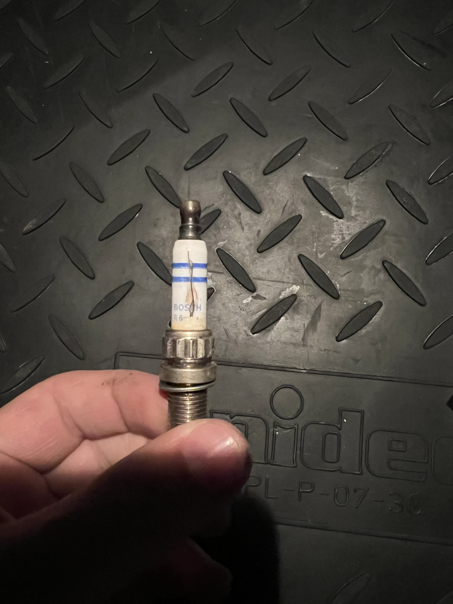

Я ехал и хотел обогнать машину и тут бац машина стала дергаться и обороты прыгать не мог набрать скорость выше 40-60 диагностика показала 2 целиндер ошибка р1290 открутил свечу она лопнутая была поменял вроде норм шас
Такая же ошибка, только поменял датчик и все ровно с утра иногда вылазиет. Что придумать?
Кто бы знал. Если даже замена датчика не помогла. Может дело в проводке?

Неправильные показания датчика температура, следственно замена. Проверьте проводку на датчик, может быть плохой контакт или надломлен провод

ENET кабель копейки же стоит, Иста скачать и установить пару часов, там конкретика будет. А так можно половину авто поменять

Можно попробовать дедовским методом, просто сдернуть с него фишку, если ничего не изменится- значит датчик сдох.
