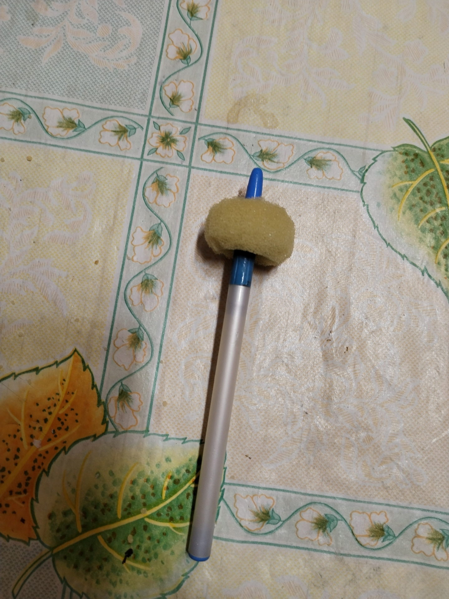

Всем добра. В общем купил машину с мутной картинкой от камеры заднего вида. Не давно начал заниматься этой проблемой… На драйве особо ничего толкового не нашёл кроме замены на Китай с пляской с проводами. Я хотел именно чтобы всё было как с завода. Заглянув в каталог Емекс ужаснулся, камера стоит почти 50 тысяч! Китай тоже лотерея, не известно будет работать или нет, а ещё есть нуансы с моделями без кругового обзора и сним. Почитав опять же темы на Драйве, решил разобрать и проверить на проникновение во внутрь влаги. Разобрав корпус увидел что там всё герметично. Копаем дальше… Око камеры какой либо явной мутизны не имело, подумал что дело в самой матрице. Покупаем разбитую камеру с авито и ставим свою оптику на неё. И каково разочарование от такой же мутной картинки. Решаю сделать отчаянный шаг и отполировать внешнее стекло, хуже уже всё равно не будет. Собираем приспособление как на фото, берём полировочную пасту 3М и через пять минут у нас отличная картинка! Радости нет предела, цена восстановления просто копейки! И почему никто раньше не додумался это сделать? Пользуйтесь господа, считаю тему мега полезной для владельцев Оптим!

А чем прлировал?
Высококачественная абразивная автополироль Ranway для фар головного света, задних фонарей. и шуруповёрт с поролоновой насадкой.5-7 минут и готово!

Какую именно пасту использовал ?
Привет. Лежала в гараже самая образивная, машину жены полировал. Фирма 3М.
Интерестно если ничего не снимать, а просто сверху полирнуть получиться
Я полировал прям на машине

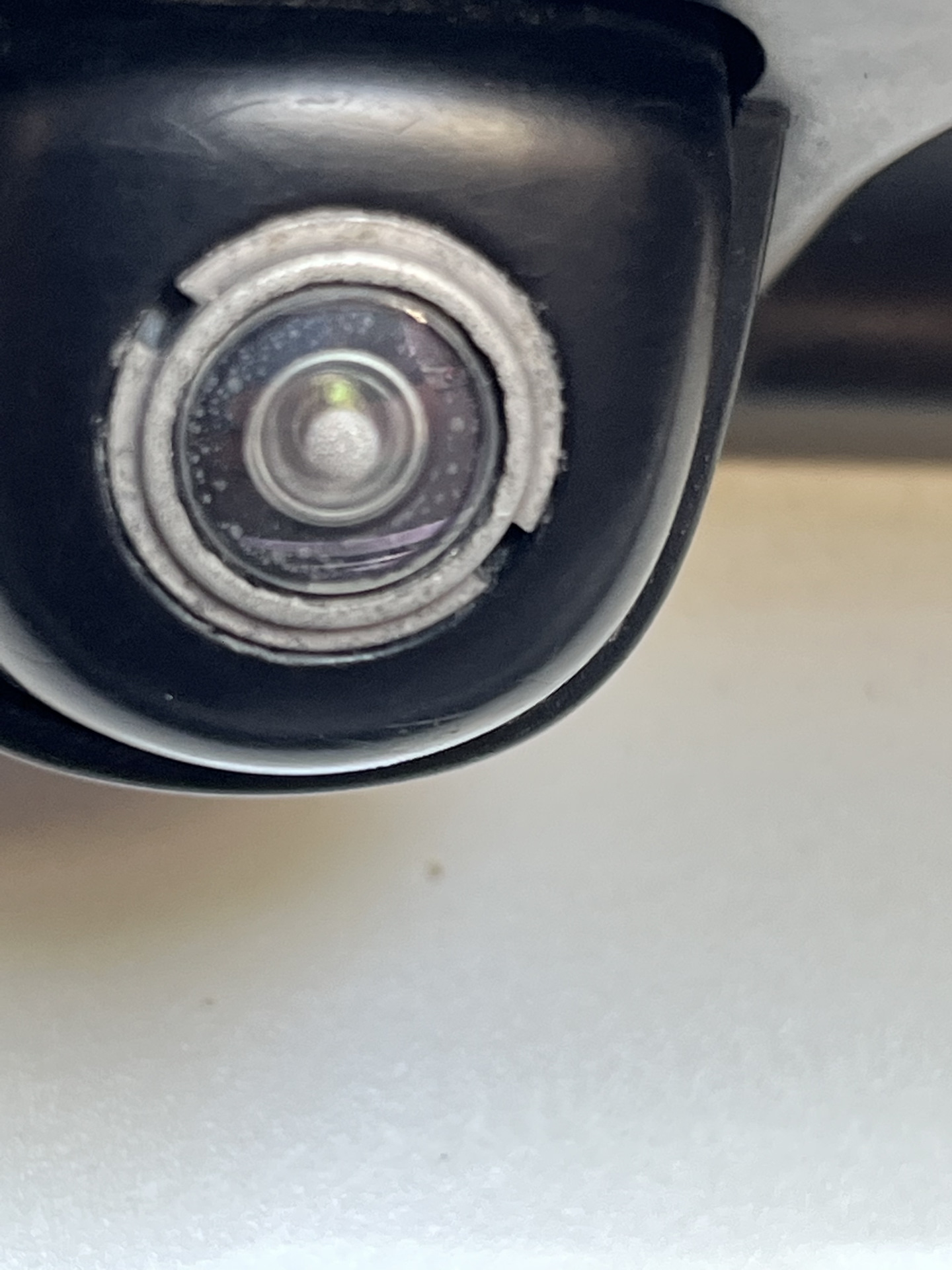

У меня тоже не так давно помутнела картинка на магнитоле, хотя если посмотреть на само стекло камеры то оно в хорошем состоянии. Только металлический ободок по краю глазка сгнил. Подозреваю что это далеко не единственная причина мутного изображения.
У меня стекло тоже хорошо выглядело, но полировка помогла.
У меня произошло так : Сначало керхером на мойке тчательно помыли крышку багажника в области камеры и номера. На следующий день я случайно обнаружил что из камеры на половину торчит тоненькая чёрная резинка уплотнитель. Ну естественно я её вытащит, так как обратно не разбирая камеру её не возможно было установить. Ну и где-то примерно чере неделю — полторы изображение полностью помутнело, ну а до этого камера днём показывала отлично и без нареканий.
